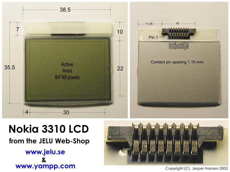

Witam. Przedstawiam dziś kolejne urządzenie z serii: Atmega8 + LCD z nokii 3310.
Jest to graficzny rejestrator napięć oparty na mikrokontrolerze ATMEGA8A - AU i jego wewnętrznym Przetworniku A/C. Jest to coś ala oscyloskop cyfrowy, jednak do oscyloskopu sporo mu brakuje głównie ze względu na ograniczenia częstotliwościowe przetwornika jak i samego uC. Mega taktowana jest zewnętrznym kwarcem 16MHz. Urządzenie miało być po prostu przenośnym kieszonkowym urządzeniem diagnostycznym. Służy jako oscylograf ale też może służyć jako woltomierz.

Budowa
Program napisany jest w języku C, Atmega w obudowie TQFP-32, Płytka wykonana termotransferem, elementy SMD lutowane ręcznie, Obudowa Z92, zasilanie baterią 9V stabilizowane na 5V, pobór prądu ok 10mA. Z wykończeniem jak zwykle sienie popisałem, jestem zbyt niecierpliwy i na końcu już nie wytrzymuję i robię końcówkę byle jak, bo chcę po prostu skończyć
