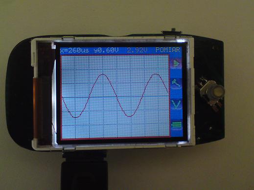

Przy pomiarze napięć stałych jest wszystko ok. Natomiast przy pomiarze napięcia z transformatora to co widać u mnie nie można nazwać sinusoidą. Z tego co zauważyłem to połówki sinusoidy poniżej osi X są odcinane.
