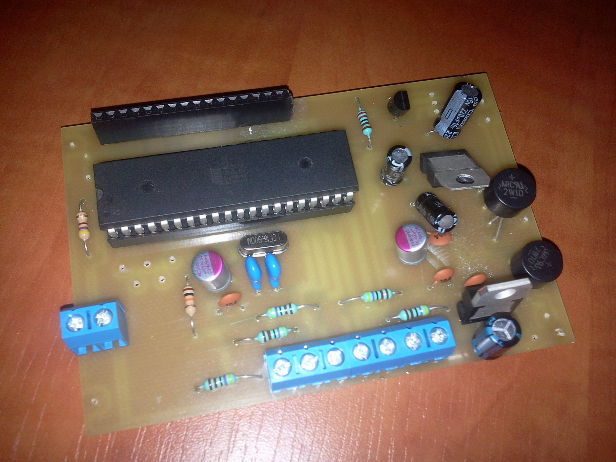

    Chciałem zaprezentować konstrukcję sterownika wymuszonej wentylacji w moim domu. Układ powstał jako pierwszy mój projekt na mikroprocesorze. Program opracowywałem na płytce ewaluacyjnej EvB. Płytka to również pierwsze dziecko metody termotransferu (stąd te niedoskonałości).
    Serce układu to ATmega16, która jest tu procesorem o wiele na wyrost zainstalowanym. Do niej miałem jednak swobodny i tani dostęp. Wyświetlacz LCD 4x20 znaków pokazuje godzinę, temperatury: w domu i na zewnątrz, a także aktualnie wybrany tryb pracy.
    Sterownik ma na celu włączać i wyłączać wentylatory od PC 80mm, które mam umieszczone w kratkach wentylacyjnych. Powietrze jest wyciągane na zewnątrz z kuchni, dwóch pokojów i łazienki. W domu niestety panuje wilgoć, nie ma swobodnej cyrkulacji powietrza. Stąd też ten pomysł. Prędkość wentylatorów regulowana jest przez PWM z rozdzielczością 10%. Rodzaj pracy wybieramy z menu. Temperaturę odczytują 2 x DS18b20.
    Krótko o trybach pracy:
    -automatyczny według temperatury: ustawiamy próg temperatury, przy którym wentylatory włączą się na 100%. Po obniżeniu się temperatury o 0,2 stopnia wentylatory kręcą się na 30% obrotów.
    -automatyczny według czasu: ustawiamy prędkość wentylatorów, z jaką będą się kręciły w czasie aktywnym. Dodatkowo nastawiamy dwa czasy: czas pracy i czas "przerwy". W czasie pracy wentylatory kręcą się z ustawiana prędkością, w czasie przerwy ustawione są na sztywno na 30%. Maksymalny czas pracy/przerwy wynosi 60 minut. Ustawianie co 5 min.
    -tryb ręczny: ustawiamy tylko prędkość z jaką mają się kręcić wentylatory. Praca ciągła.
    Układ zasilony jest z transformatora toroidalnego 30W. Uzwojenie wtórne nawijałem ręcznie (a właściwie odwijałem i dowijałem). Powstało trafo z dwoma napięciami: po wyprostowaniu 8V DC dla stabilizatora uC i 16V DC dla wentylatorów.

    Schemat:
    Sterownik domowej wentylacji ATmega16
    I kilka zdjęć z placu budowy, a także gotowa konstrukcja:
    Sterownik domowej wentylacji ATmega16 Sterownik domowej wentylacji ATmega16 Sterownik domowej wentylacji ATmega16 Sterownik domowej wentylacji ATmega16 Sterownik domowej wentylacji ATmega16
    I filmik (po piątej próbie wrzucenia filmu na serwer elektrody poddałem się, upload zatrzymuje się na 8%...).
    Zamieszczam program w BASCOMie, który jest dosyć niezoptymalizowany, więc proszę się nie czepiać, tylko ewentualnie udzielać wskazówek...

    Projekt ciekawy, jednak jak dla mnie obudowa powinna być mała i kompaktowa, no ale jak kto woli ;) Plus za duży wyświetlacz, na małych komunikaty są zwykle upchane, a tu wszystko czytelne.
    Jedna ważna uwaga - piny AVCC i AREF podciągnij do Vcc, a kwarc z kondensatorami jak najbliżej procesora. Jeśli otwory były wiercone po trawieniu to zapewne wiertło było tępe i zrywało miedź, jeśli wiercone przed trawieniem to trzeba wiercić po ;)

    Obudowa na zdjęciach wydaje się ogromna. W rzeczywistości jest do zaakceptowania. W środku nie zostało wiele miejsca, można powiedzieć że wszystko zmieściło się na styk. Kwarc można było jeszcze zbliżyć do atmegi. Będę o tym pamiętał na przyszłość. Również o podciągnięciu AVCC i AREF do Vcc nawet jeśli ADC nie jest wykorzystywane.

    W opisie piszesz, że sercem jest ATmega 16, a na schemacie jest ATmega32.
    Zawsze podłączaj wszystkie piny zasilania mikrokontrolera: http://mikrokontrolery.blogspot.com/2011/04/minimalne-podlaczanie-pinow.html
    Płącz AVcc z pinem Vcc jakimś przewodem od spodu PCB.
    W przyszłości proponuję, abyś projektował schematy w ten sposób: http://mikrokontrolery.blogspot.com/2011/04/jak-projektowac-czytelne-schematy.html

    Na schemacie jest ATmega32 ponieważ na evb pracowałem z tym procesorem i tak już zostało na schemacie. W sterowniku siedzi ATmega 16. Artykuł o zasilaniu procesorów znałem już przed tworzeniem projektu... :|
    Ale AVcc nie podłączyłeś :)
    Może nanieś poprawkę AVcc na schemat + zmianę ATmega16.
    Poza tym super jak na pierwszy projekt :)
    Ojj... błąd, błąd tutaj musze wytknąć... Zgazam się jak najbardziej z AVCC, nie tyle podciągnięciem co podłączeniem do VCC, ale AREF się do VCC nie podłącza! Jeśli chcesz użyć jako napięcia odniesienia napięcie zasilania, jest od tego odpowiedni rejestr, nie podłącza się tego na zewnątrz. Zrobisz aktualizację softu, wrzucisz do procka ale się pomylisz i włączysz wewnętrzne źródło odniesienia i co? Mamy zwarcie... Tak właśnie można usmażyć Atmegę. AREF jak już to przez kondensator do GND, ale do VCC NIGDY!
    Choć generalnie masz rację, bo podłączanie AREF do VCC, to niezalecany sposób, jednakże nie oznacza, że nieprawidłowy. Zwarcie o którym piszesz jest konfliktem, ale nie doprowadzi do uszkodzenia mikrokontrolera, ze względu na wewnętrzną impedancję - przetestowane empirycznie osobiście na ATmega8 :)
    O obu tych tematach pisałem tutaj: http://mikrokontrolery.blogspot.com/2011/03/avr-adc-podlaczenie.html

    Nie uszkodzi od razu... Po tygodniu, dwóch jednak może już... Przetestowane osobiście :) Błędem według mnie jest, bo usmażyłem tak 3 procki pod rząd i 2 miesiace zajęło mi szukanie problemu (po 2gim procku zacząłem szukać, bo to nie mógł być przypadek). "Usmażenie" objawiało się tym, że cała częśc analogowa przestała działać.
  • #12 11813816
    dondu
    Posty: 13906
    Pomógł: 1292
    Ocena: 809
    OK :)
    Żeby być pewnym, że to było przyczyną trzeba by zobaczyć schemat całości wraz z częścią zasilającą.
    Ale oczywiście dobrze że autorowi tematu, to wskazałeś, bo nie sprawdziłem jak poprawił schemat.

    Przesyłam fotkę prawidłowego zasilenia procesora:
    Skoro w sterowniku siedzi M16, to czemu na zdjęciu widnieje podstawka 40PIN a nie 28PIN ???
