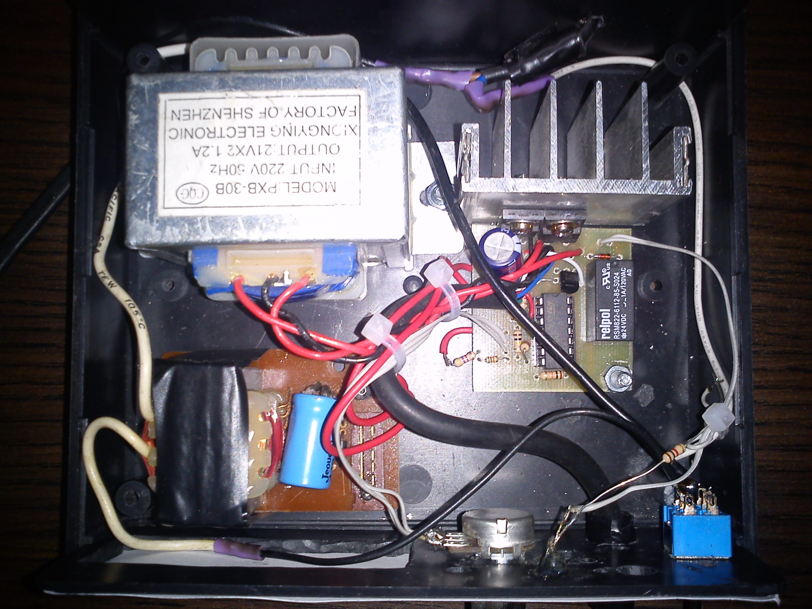

    Witam .
    Mogłeś bardziej się postarać o estetykę i do czego służy to małe trafko zasilania nie dało się podebrać od głównego ?
  • #3 12074627
    kaka0204
    Posty: 954
    Pomógł: 148
    Ocena: 153
    Mniejszy transformator służy do zasilenia układy termostatu.

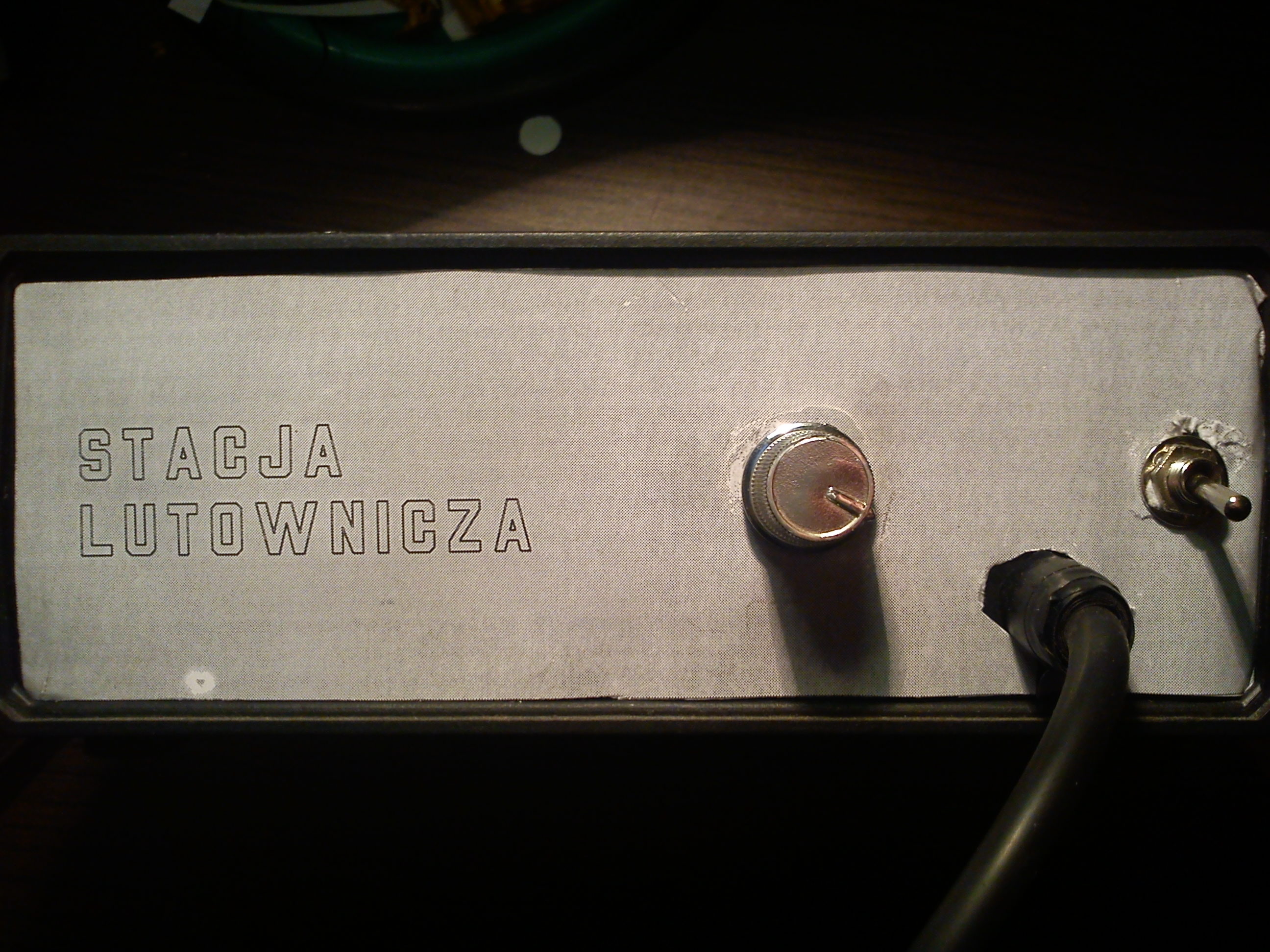

    Estetyka no nie do końca jest ok.

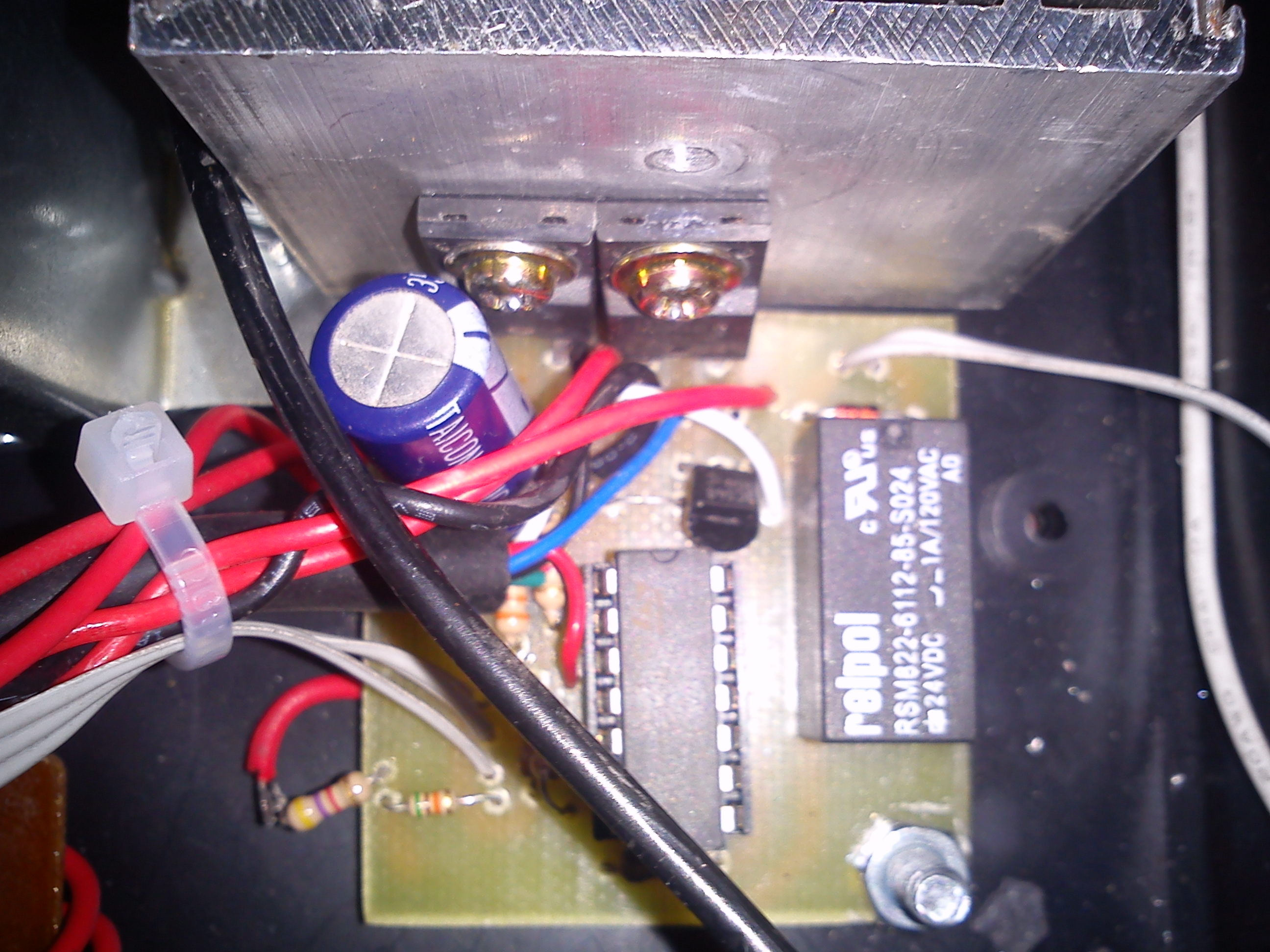

    Zabezpiecz piny na włączniku, widzę tam idzie nad włącznikiem jakiś rezystor do diody, więc tam lepiej żeby się 230 nie dostało. Ścieżki w powietrzu :) Ogólnie ważne że działa, ale troszkę popracuj nad tym dla własnego bezpieczeństwa. Wiem że nie idzie do ludzi ale niech będzie bezpieczne.
    kaka0204 napisał:
    Jeżeli chodzi o panel przedni- jest to urządzenie do warsztatu a nie do położenia na półkę, więc nie wysilałem się.
    :D
    Jutro założę na niego koszulkę termokurczliwą.

    Widzę tam wnętrzności zasilacza wtyczkowego ;)

    Tak. Transformator zasilający kolbę miał za duże napięcie w stanie jałowym bo aż 36V (20V po obciążeniu kolbą) i palił układ.

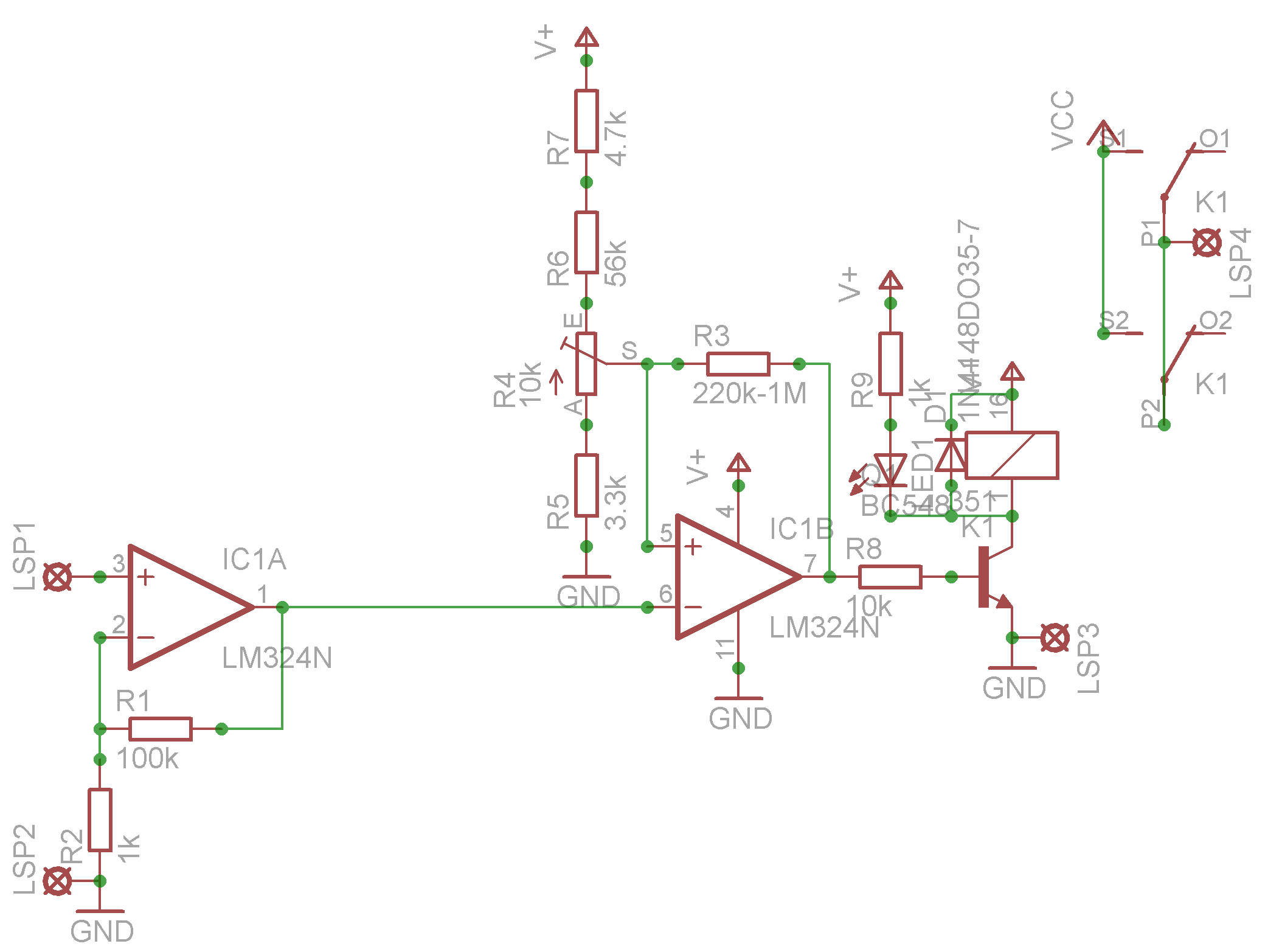

    Jak masz grotówkę na niskie napięcie to wywal ten przekaźnik i wstaw mosfeta. Raz, że nic nie cyka dwa się nie wypali tak szybko jak przekaźnik.
    Mi tam cykanie nie przeszkadza :) ale jak będą problemy z przekaźnikiem, to pomyślę.
    IMHO z całą resztą też raczej się nie wysiliłeś. Trzeba było chociaż maznąć jakieś kreski przy gałce potencjometru, wskazujące na przybliżoną temperaturę pracy.
    Jak cały twój warsztat niedługo będzie tak wyglądał to zaczniesz się bać tam wchodzić. :wink: Schemat w Eagle to mały koszmarek. Kolega mirekk36 na swoim blogu zamieścił całkiem fajny wideo-poradnik odnośnie projektowania w Eagle - skorzystaj z niego. Transformator do kolby - "na styk". Czy tym metalowym "dzyndzelkiem" załączasz napięcie sieciowe 8-O ? Otwory na panelu to ... szkoda pisać... sam wiesz.
    Przekaźnik potrafi cykać 10 lat.
    Mosfeta? raczej triak, bo grzałka zasilana jest prądem zmiennym.

    Bezpieczeństwo - tu nie ma miejsca na powiedzonko - "ma działać". Wspomniany już opornik w pobliżu włącznika, oprócz tego jakiś przewód, chyba fazowy opiera się o radiator! Nie wiem jak bardzo to się grzeje, ale jak się zagrzeje, to będziesz mógł lutować palcem.
    Jak już montujesz dwa elementy na jednym radiatorze, to może chociaż odsuń je od siebie.
    Mosfet by się tu sprawdził bo napięcie jest wyprostowane przez dwie diody na radiatorze.

    -Dioda LED najlepiej wygląda w oprawce, a w tych droższych (3.5zł/sztuka) od dołu wciska się taki plastik, ładnie to trzyma i wygląda (coś takiego http://www.conrad.de/medias/global/ce/1000_1999/1800/1830/1833/183372_RB_00_FB.EPS_250.jpg ), no i diody lepiej dać dwie, tzn jedna od grzałki a druga od załączenia urządzenia, ewentualnie dwukolorowa.
    -Front panel mało estetyczny no i nie ma zbytniej wartości, bo o niczym nas nie informuje, poza tym że jest to stacja. Ten element bym sobie odpuścił, chociaż widać, że tam już coś było wycinane, ale jak do warsztatu, to jednak lepiej dać coś mocniejszego niż papier.
    -Ojj kabel z kolby nie ładnie zamontowany, gniazdo DIN5 to około 2.5zł, ewentualnie dławnica za pewnie mniej niż 2.5zł, wtyk ma tą ogromną zaletę, że kolbę łatwo wymienić, a tak trzeba rozbebeszać.

    Jeszcze jedno, nie widzę schematu całości, ale jeśli masz trafo 2x12V-->24V, to nie prostuj już tego napięcia na kolbę, gdyż jest to bez sensu, w mojej konstrukcji zostawiłem prostownik z kondensatorami, ponieważ trafo dawał 18V, co po wyprostowaniu i odfiltrowaniu, pod obciążeniem dało około 23V.
    Jakie masz w tej chwili napięcia, tzn za transformatorem i po wyprostowaniu?
    Trafo się nie grzeje? Widzę, że jest na 1.2A, a w tym przypadku 2A to minimum, bo kolba ma 48W, więc nawet powyżej 2A jest wskazane, gdyż zapas to dobra rzecz.

    Zgadzam się z kaka0204 do lutownicy wystarczy tylko dobrze zrobiona skala przy potencjometrze, a stosowanie procesora do tak prostych zadań mija się z celem. Ile wynosi histereza?
  • #30 12082614
    kaka0204
    Posty: 954
    Pomógł: 148
    Ocena: 153
    Jak podaje autor układu- ok. 40'C
