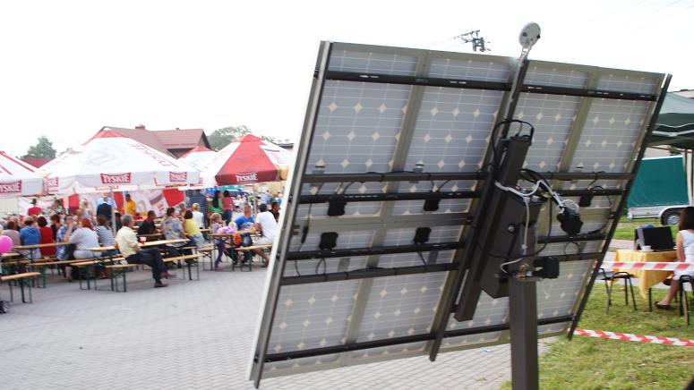

    koniszua napisał:
    harii napisał:
    Panowie pochwalę się : zrobiłem sobie solar trackera , dość duży mieści na sobie 1 kW . Uruchomiłem go wczoraj , dzisiaj pogoda względna a o godzinie 7 rano panele z trackera dawały więcej prądu niż pozostałe 4 kW na dachu ( na dachu garażu są ustawione centralnie na południe ).Mam miejsca sporo więc stawiam łącznie 4 trackery . jak na razie to jestem mega zadowolony .
    To poproszę o foto i schematy elementów!!
    Mi by starczył tani tracker na 2-4PV, zawsze coś większego na mniejsze potrzeby można adoptować! ;)
    Oki...
    foty są... to teraz schemat całości poproszę!! :D ;)
    Mam jeszcze gdzieś kilka gotowych podstaw od konstrukcji jak na zdjęciu. Sterowników 2D, tez znajdzie się garść.
    Aktualnie tego nie uprawiam, bo nie mam czasu.
    Po co ma się sprzęt marnować....

  • #5716 15640473
    koniszua
    Posty: 185
    Ocena: 20
    Ciekawy projekt solartrackera bez elektroniki
    Sprawdzać się będzie tylko w miejscu gdzie żaden cień nie pada na PV a zwłaszcza na moduły sterujące

    BILGO
    Posty: 4452
    Pomógł: 393
    Ocena: 723
    Nic nadzwyczajnego... ale do obracania trackera który waży załóżmy 300kg się nie nadaje :D
    Należałoby sygnały wzmocnić przepuszczając przez układy mocy.
  • #5718 15640761
    koniszua
    Posty: 185
    Ocena: 20
    BILGO napisał:
    Niekoniecznie silniczek 12V 50W z wycieraczek np i przekładnia da rade ;) To że będzie sobie wolno obracał nie przeszkadza w niczym :)
