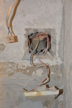

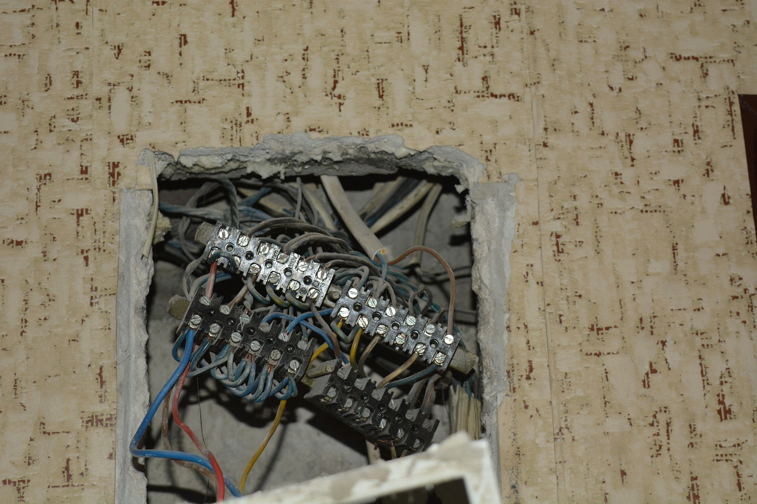

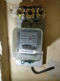

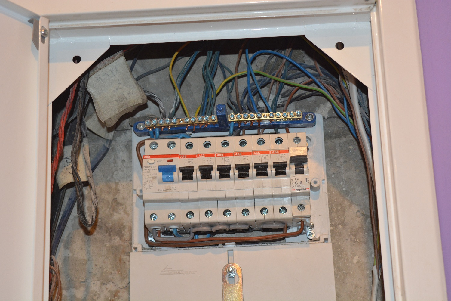

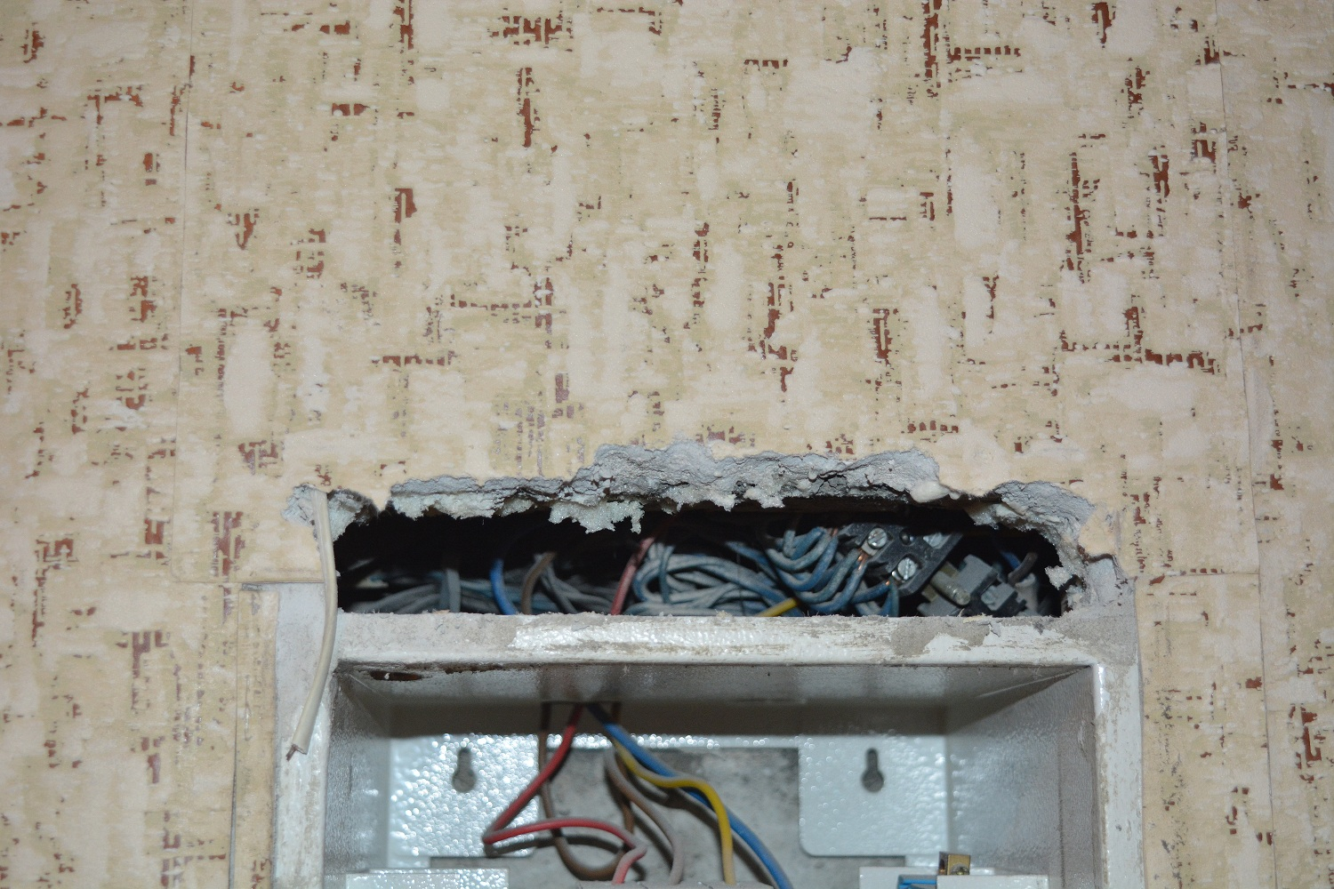

elpapiotr napisał:Pomału wyłania się obraz starej CPR 4-zaciskowej
Znaczy się popsułeś ścianę klientowi
Szkoda tak gustownej tapety
Nie, dziękuję Przekieruj mnie tamelpapiotr napisał:Pomału wyłania się obraz starej CPR 4-zaciskowej

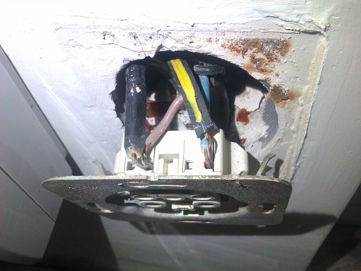

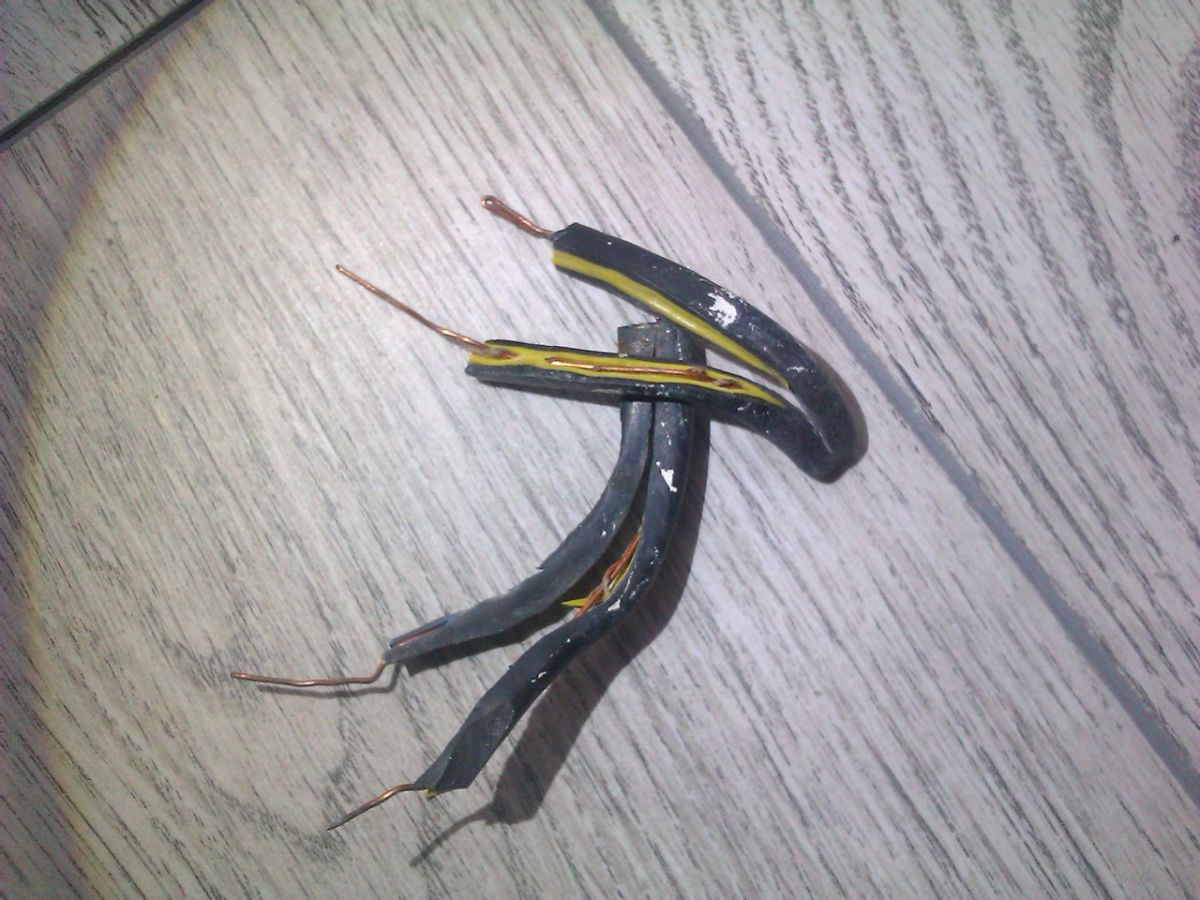

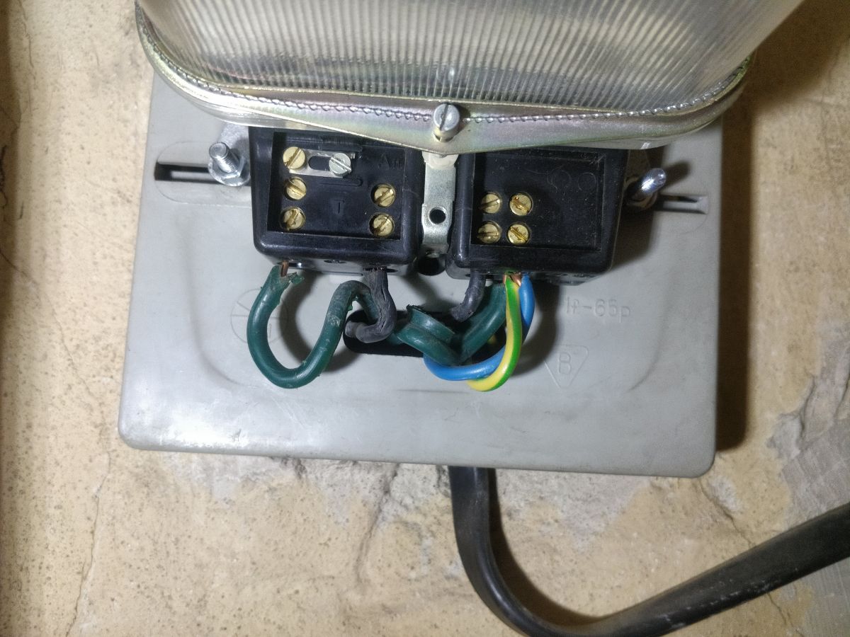

zworys napisał:Znalezione w necie
Erbit napisał:To się chyba nazywa połączenie wyrównawcze.
Oby.
zworys napisał:Erbit napisał:To się chyba nazywa połączenie wyrównawcze.
Oby.
Na plastikowej rurce?

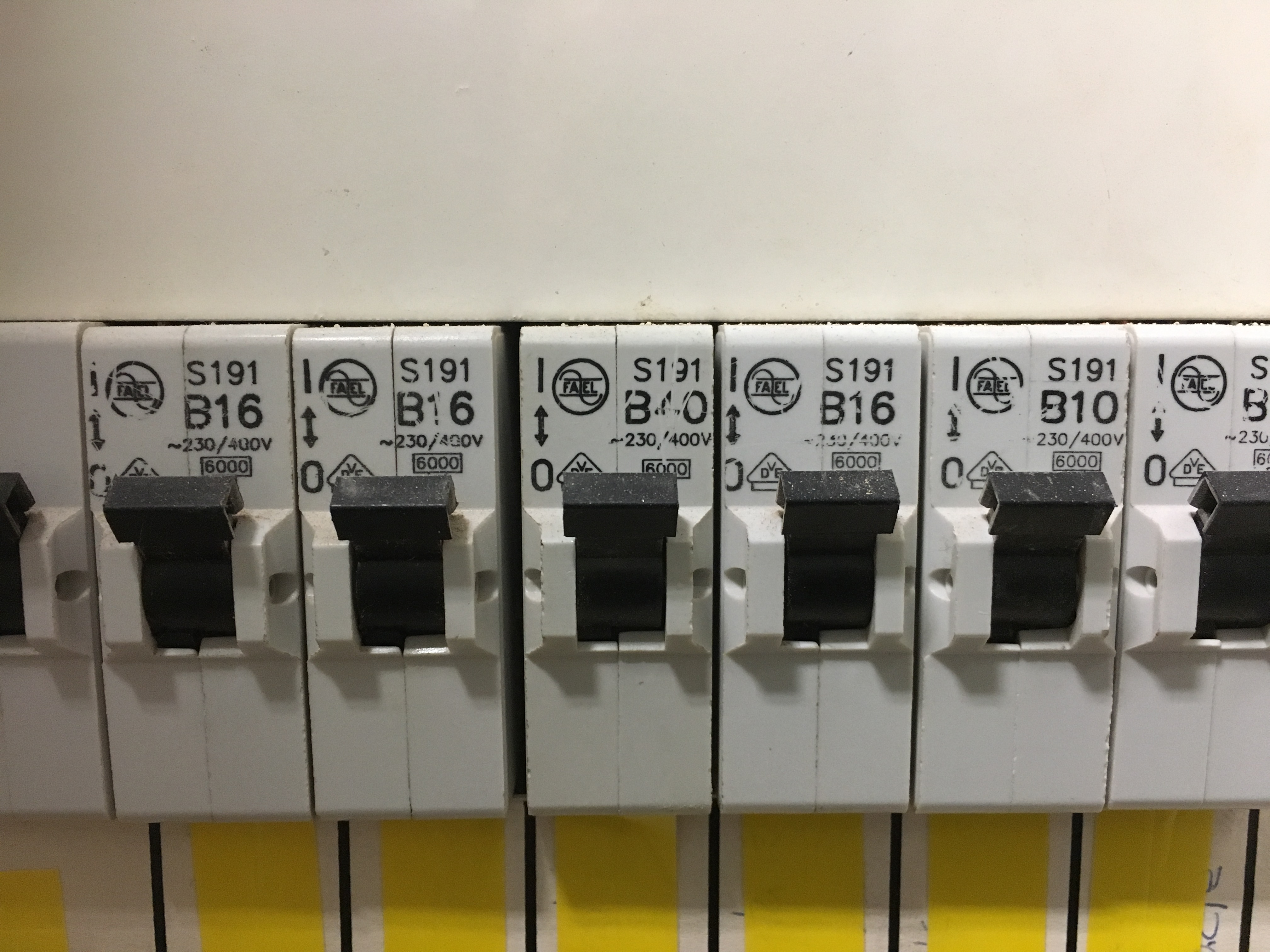

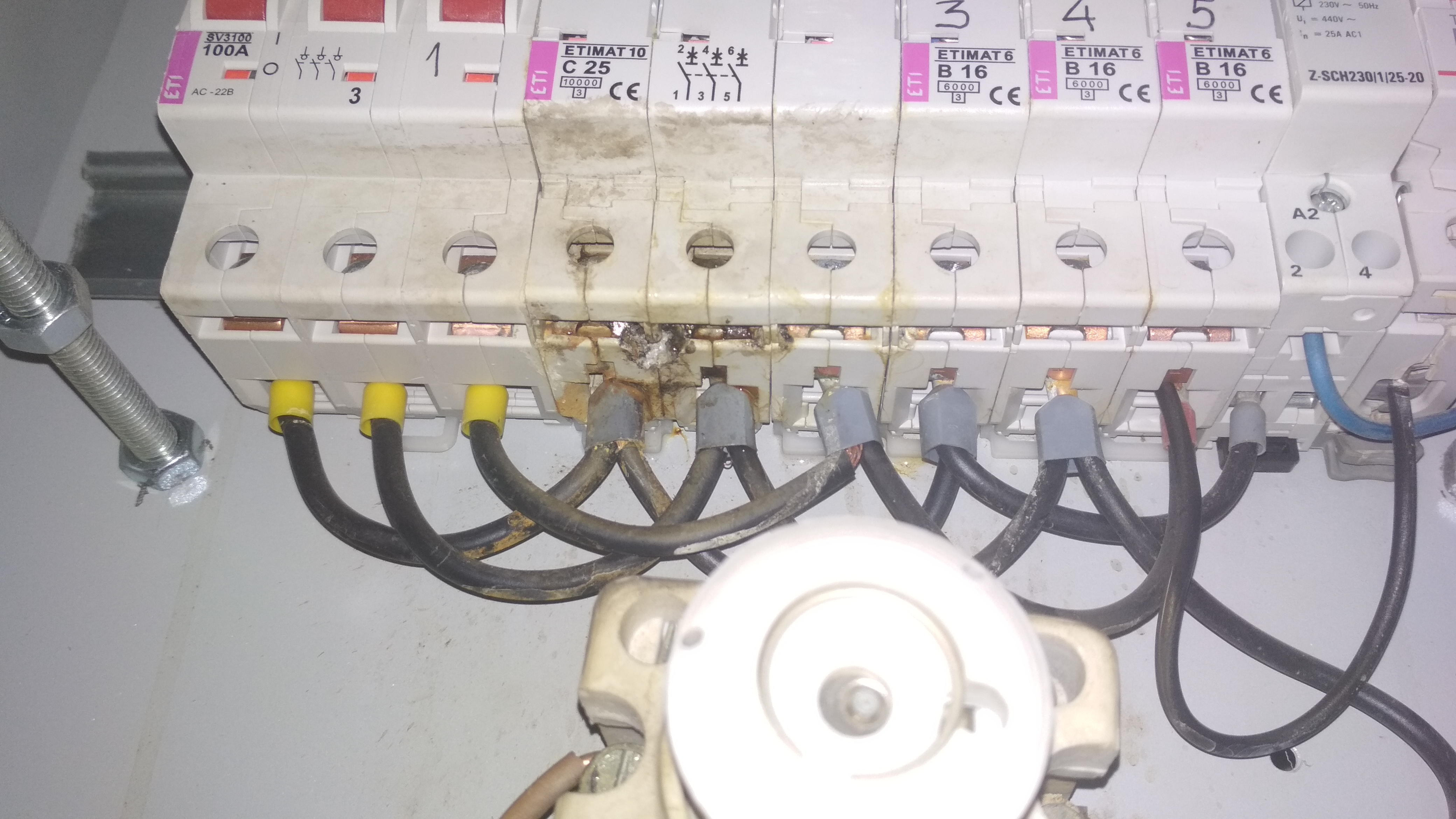

Erbit napisał:Chodzi o B40?
Rezystor240 napisał:@p.obelix
B10, widać krzywo namalowaną linię tej czwórki...
perch napisał:Nasi tu byliTo jeszcze na deser kapselek...

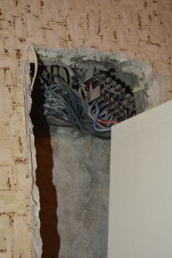

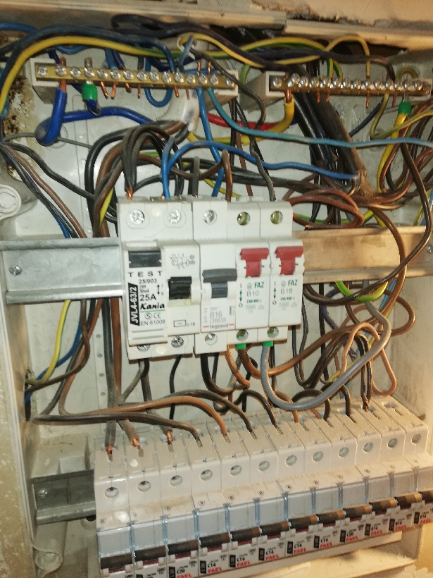

elpapiotr napisał:zetdeel napisał:elpapiotr napisał:Są upchane gdzieś pod spodem, bo widać, jak z "grzebienia" wystają końce....Gdzie się podziały przewody "zerowe", skoro puszek rozgałęźnych w mieszkaniu nie ma (?)
Janusz się postarał.
Janusz nie potrafił ugryźć CPR-ki ze starej, oryginalnej tablicy licznikowo-bezpiecznikowej.
I mamy w całej okazałości
U sąsiada pietro wyżej jest podobno tak samo przerobione.

p.obelix napisał:Erbit napisał:Chodzi o B40?
... Dodam jeszcze że to obwód 2,5mm2

BANANvanDYK napisał:Swoją drogą. Instalacja elektryczna z początku lat '80. Gniazda jednofazowe z bolcem, już nowszy typ Ospela z bolcem "u góry". Do gniazd pociągnięty był przewód 4x1.5 mm², a bolec ochronny by?
