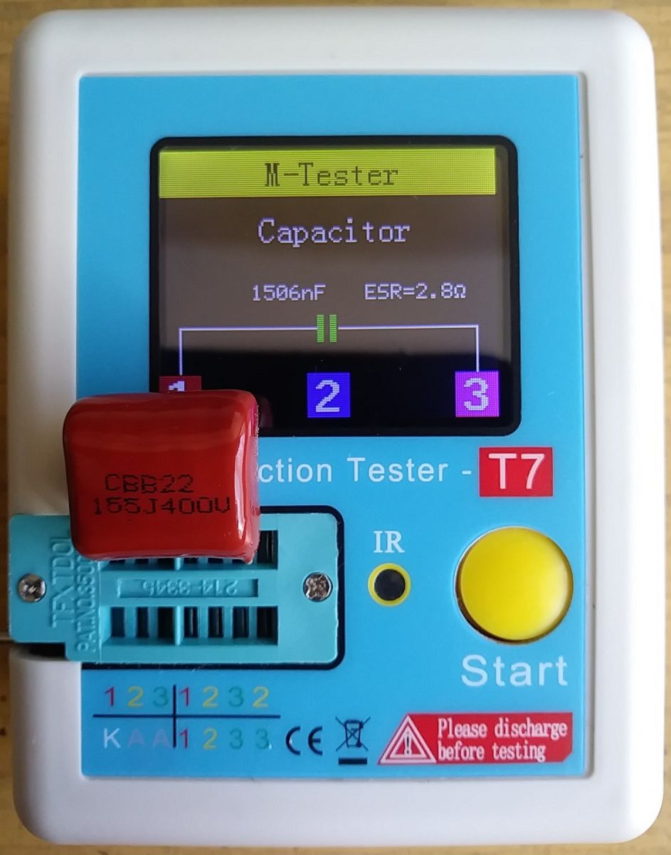

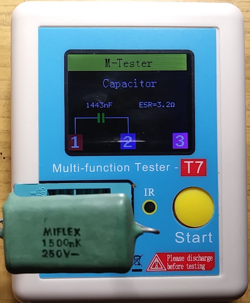

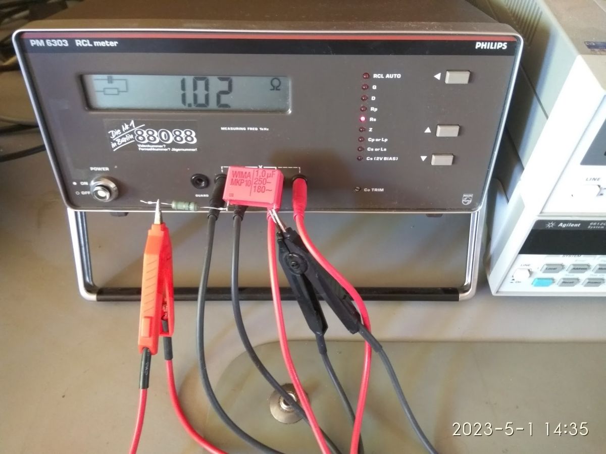

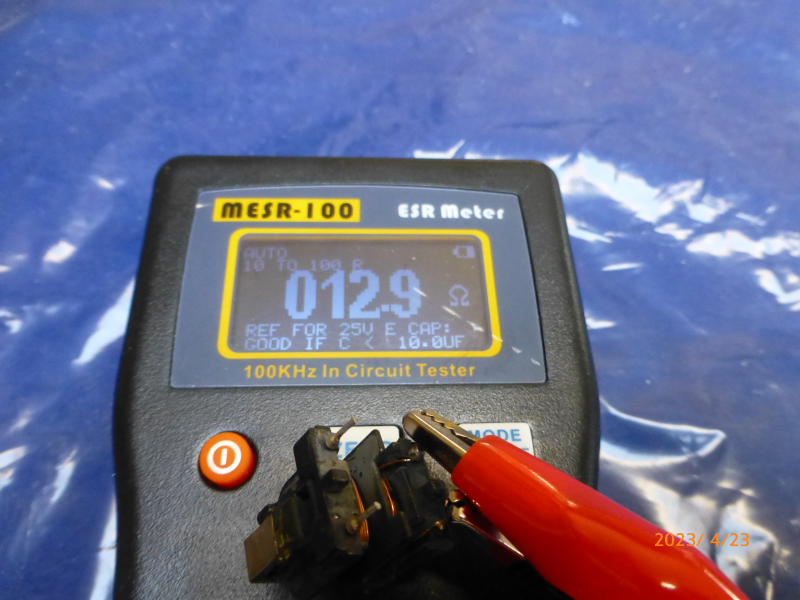

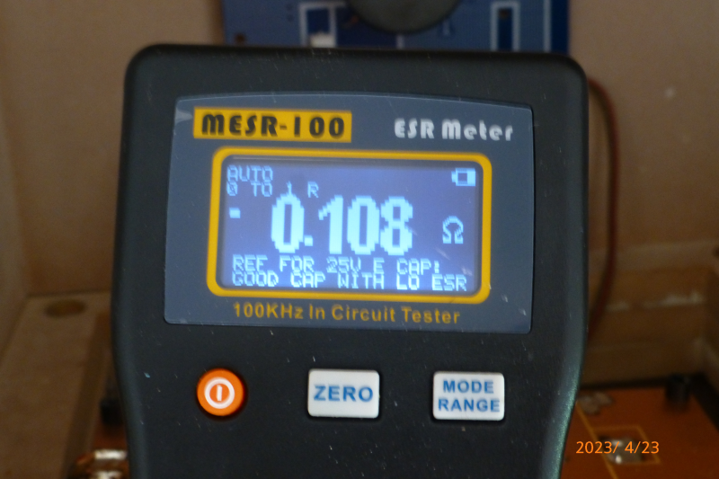

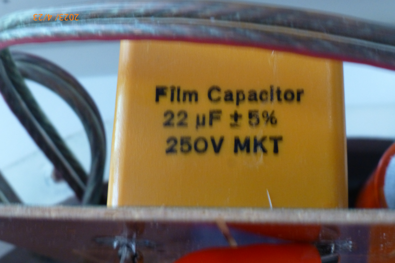

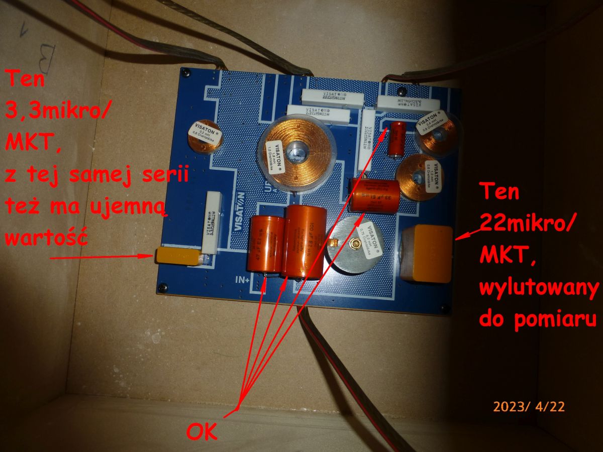

Dlaczego miernik ESR pokazuje ujemną wartość na kondensatorze foliowym 22 µF/250 V w zwrotnicy i czy oznacza to, że kondensator jest uszkodzony?

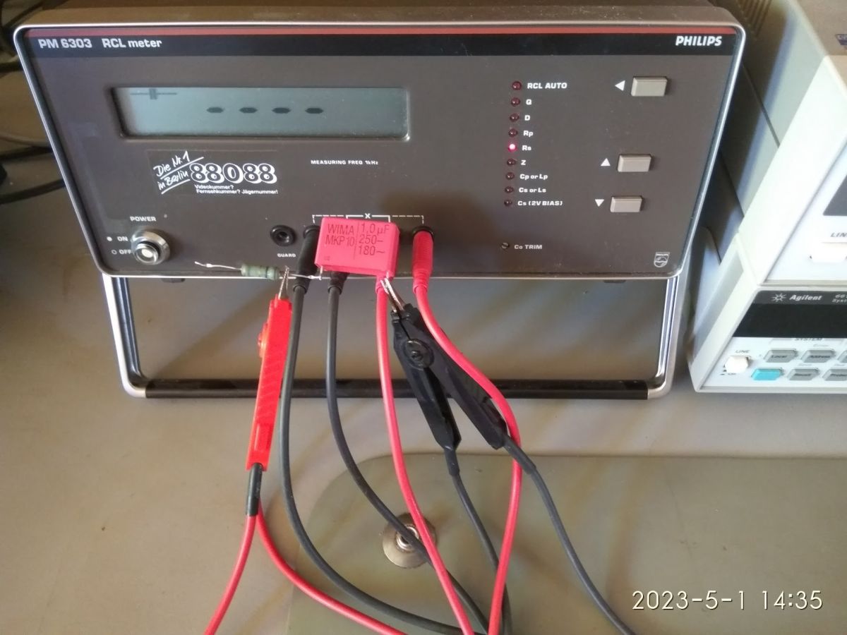

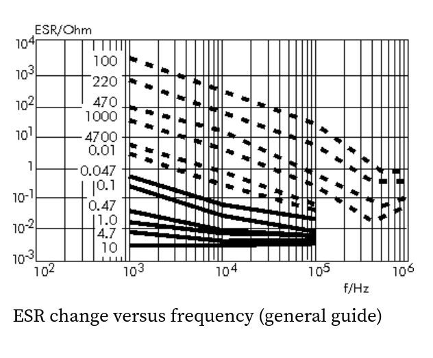

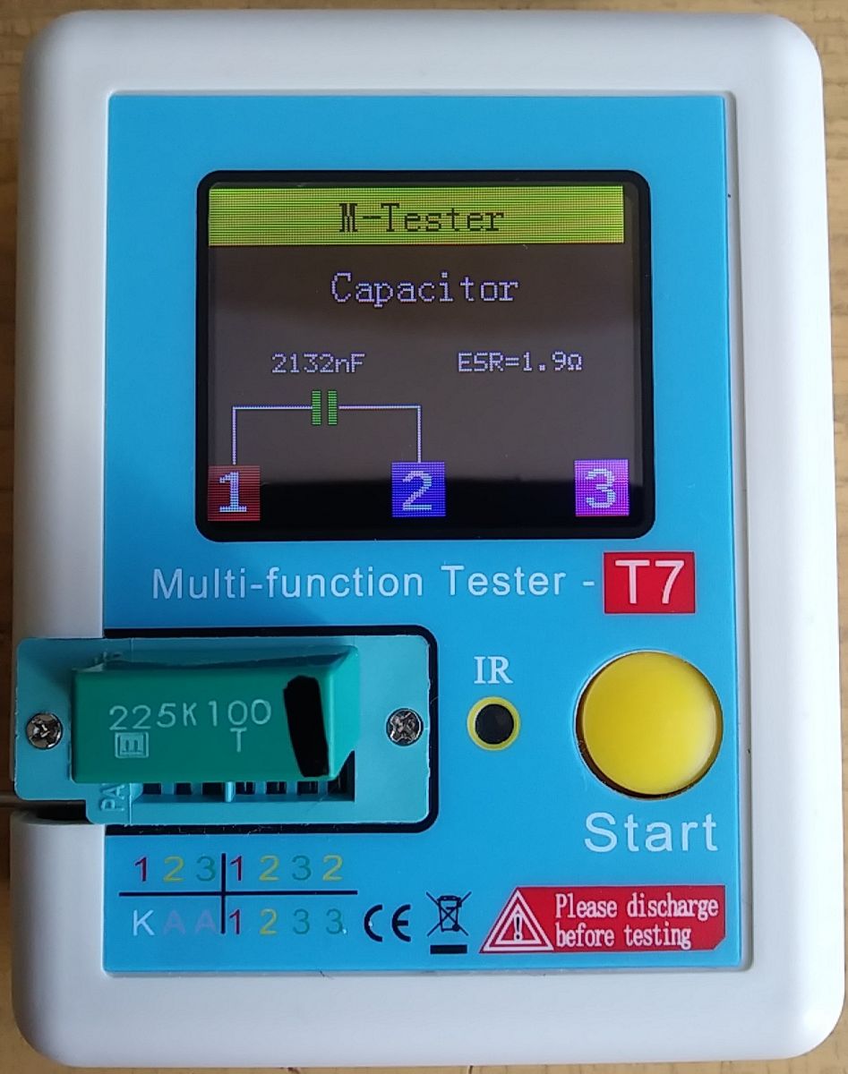

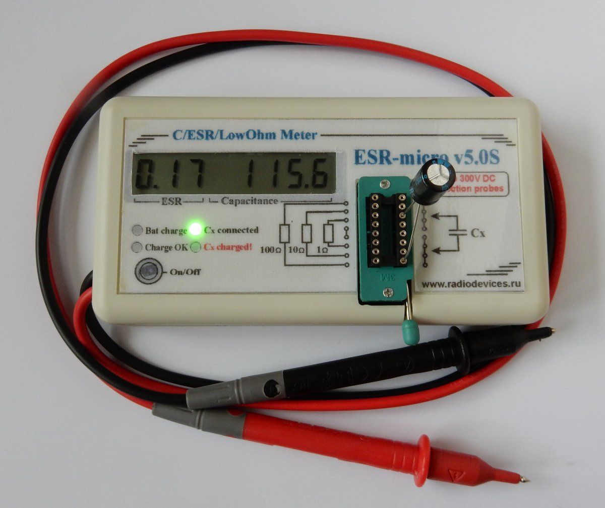

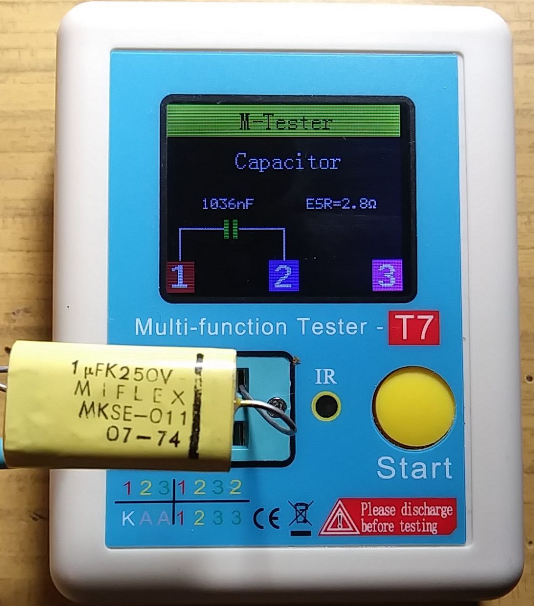

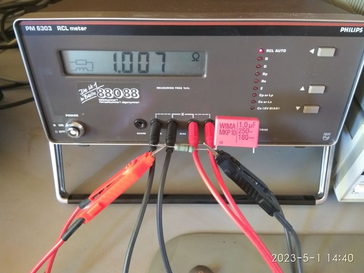

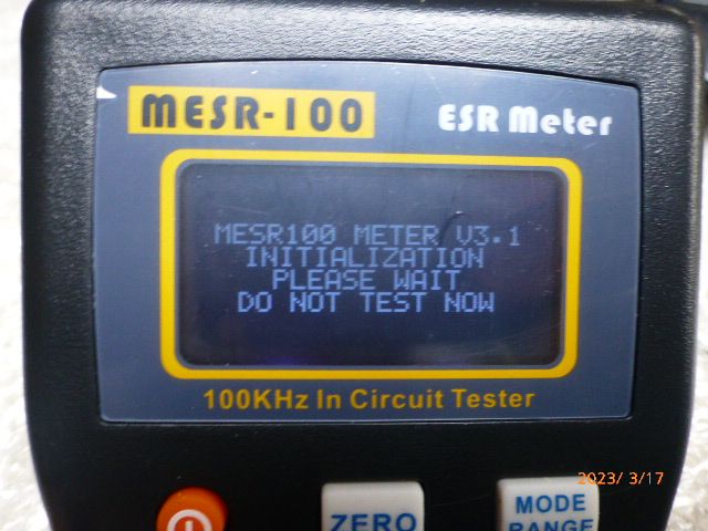

Ujemny ESR w takim kondensatorze nie oznacza rzeczywistej usterki elementu, tylko błąd pomiaru związany z miernikiem, zerowaniem albo rezystancją i niestabilnym stykiem przewodów, zwłaszcza gdy mierzysz wartości rzędu miliomów [#20553486][#20555684] Kondensatory foliowe MKT/MKP w zwrotnicach nie starzeją się jak elektrolity, a sam ESR jest dla nich mało użytecznym parametrem; do oceny stanu lepiej mierzyć pojemność oraz tangens kąta strat/dissipation factor na odpowiednim mostku RLC [#20552149][#20565868] W tym wątku ostatecznie wyszło, że winne były kabelki: po zerowaniu na małym gnieździe wynik był stabilny, a po użyciu krokodylków zero pływało i pojawiały się ujemne wskazania [#20569437] Po zmianie sposobu podłączenia nowy 3,3 µF i kondensatory ze zwrotnicy zaczęły być mierzone prawidłowo [#20569437]

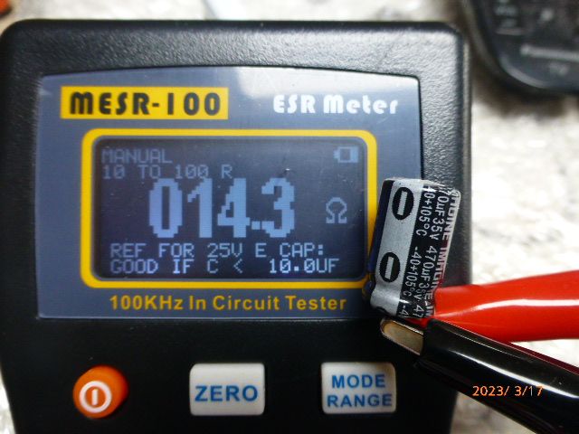

✨ W dyskusji poruszono problem ujemnej wartości ESR (-0,108Ω) w kondensatorze stałym 22µF/250V, który był mierzony w zwrotnicy kolumny. Użytkownicy zwrócili uwagę, że nie ma czegoś takiego jak ujemny ESR, co sugeruje, że miernik może być źle skalibrowany lub uszkodzony. Wskazano na konieczność kalibracji urządzenia oraz sprawdzenia połączeń, które mogą wpływać na wyniki pomiarów. Użytkownicy podzielili się doświadczeniami z różnymi modelami mierników ESR, w tym MESR-100 oraz Micro v.5.0, podkreślając, że pomiar ESR w kondensatorach foliowych jest często nieprzydatny. Wskazano również na różnice w pomiarach w zależności od rodzaju kondensatorów oraz ich wieku. Ostatecznie, problem z pomiarem ESR może wynikać z nieodpowiednich połączeń lub wadliwego sprzętu pomiarowego.
