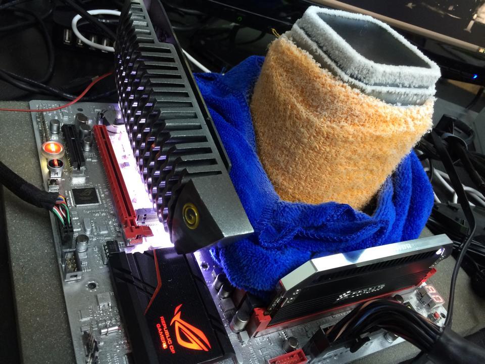

    Mnie ciekawi co jaki czas te ręczniki trzeba zmieniać?? :)

    Dlaczego ta płyta główna ma srebrny kolor?
  • #9 13892740
    lekto
    Poziom 35  
    Posty: 2716
    Pomógł: 294
    Ocena: 299
    Z tego co widzę na google grafika to ta płyta już ma oryginalnie taką soldermaskę.
  • #10 13892764
    Wertyuud
    Posty: 279
    Pomógł: 65
    Ocena: 60
    Ja tam widzę zupełnie inny kolor w google. Co ciekawe nie które komponenty na płycie mają normalny kolor, a inne są srebrne. Może to jakaś farba zabezpieczająca przed skraplającą się wodą?

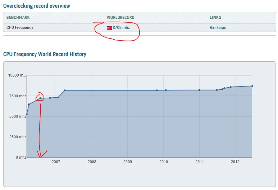

    Chi-Kui Lam ustanowił nowy rekord w podkręcaniu procesora zwiększając częstotliwość taktowania układu Intel Core i7-4770K z 3,5 do 7,194 GHz.
    Chyba rekord w podkręcaniu i7-4770K. Bo 7,19GHz to już było możliwe w 2006r.
    http://hwbot.org/benchmark/cpu_frequency/
    Nowy rekord świata w podkręcaniu procesora
    Obecnie jest co najmniej kilkanaście procesorów podkręconych jeszcze wyżej.
    Co to ma być za news? :D Takie newsy to w 2005 roku.
    Natomiast najszybszy nie podkręcony procesor to IBM zEC12 - 5.5GHz.
    Jeśli inicjatywa OpenPower wypali, być może IBM napędzi kolejną wojnę na MHz, bo przez ostatnie 10 lat zegar procesorów nie przyspiesza i wynosi około 3GHz.

    Płyta główna jak najbardziej jest malowana, maskuje się tylko gniazda i ważniejsze elementy a resztę zabezpiecza się przed skraplającą się wodą.
