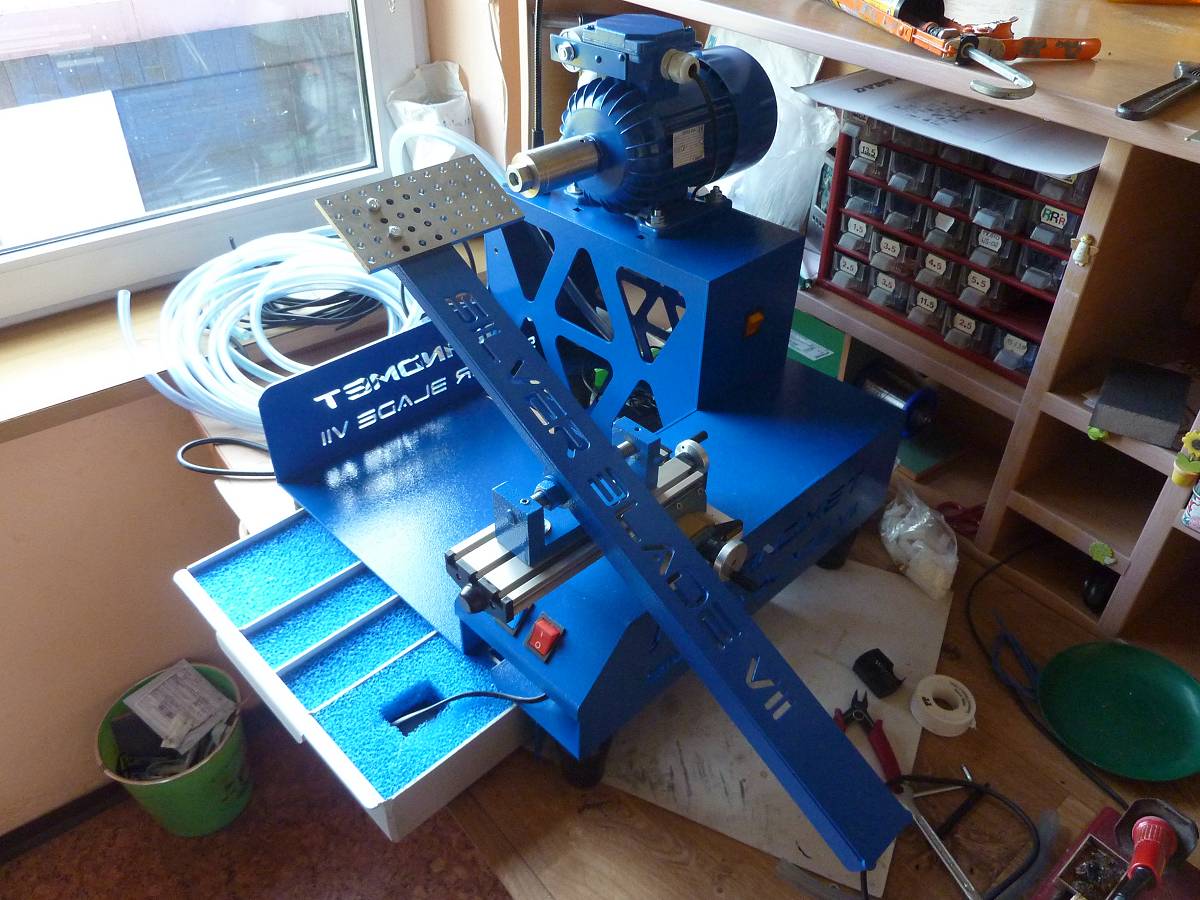

    Ponieważ zajmuję się wyjątkowym materiałem, meteorytami, potrzebuję wyjątkowego sprzętu. W przypadku precyzyjnych pił wybór jest niewielki. W zasadzie pozostają tylko piły, które tną drutem stalowym z "przyklejonym" pyłem diamentowym. Mają wiele zalet poza tą, że są drogie. Metr drutu może kosztować 5 euro, a jednorazowo ładuje się od 30 do 120 metrów. Poza tym piła kosztuje od 10-20.000 euro (niemiecka, nie chińska).
    Dlatego w 2001 roku, gdy zaczynałem "zabawę" z kamieniami, postanowiłem zrobić sobie swój sprzęt. Od tego czasu trochę czasu minęło i niedawno ukończyłem kolejną wersję rozwojową precyzyjnej piły tarczowej Silver Blade v7.
    Piła wykorzystuje silnik 230V 0.55kW 2800rpm. Tarcza jest montowana na silniku poprzez specjalne mocowanie, które umożliwia zakładanie tarcza o różnej średnicy otworu. Maksymalna wielkość tarczy to 25cm, ale standardowo używa się 15cm o grubości 0.2mm lub 0.3mm. Specyfika meteorytów wymaga, aby straty były jak najmniejsze, gdyż materiał bywa bardzo drogi i cenny. Piła ma zintegrowany, zamknięty obieg wody do chłodzenia tarczy. Konstrukcja jest stalowa, a obudowa aluminiowa, anodowana. Okaz przykleja się na ruchomym ramieniu, którym możemy poruszać w górę i w dół dociskając ręcznie okaz do tarczy podczas cięcia. Do tego całość przesuwa się w osi X i Y dzięki stołowi Proxxon KT70. Umożliwia to precyzyjne ustawianie grubości kolejnych płytek podczas cięcia np. całego okazu. Meteoryt przykleja się na ciepły klej, co w zupełności starcza i daje możliwość przytwierdzenia okazu o każdym kształcie.
    Projekt podstawy z Corela
    Precyzyjna piła do cięcia meteorytów i nie tylko SILVER BLADE 7
    Obudowa pomalowana proszkowo
    Precyzyjna piła do cięcia meteorytów i nie tylko SILVER BLADE 7 Precyzyjna piła do cięcia meteorytów i nie tylko SILVER BLADE 7 Precyzyjna piła do cięcia meteorytów i nie tylko SILVER BLADE 7 Precyzyjna piła do cięcia meteorytów i nie tylko SILVER BLADE 7 Precyzyjna piła do cięcia meteorytów i nie tylko SILVER BLADE 7
    Pojemnik z wodą i pompką ukryty pod piłą. Gąbka zapobiega przemieszczaniu się zanieczyszczeń do pompy oraz rozlewaniu wody przy wysuwaniu pojemnika.

    Dlaczego nie użyłeś zamkniętego pojemnika na wodę z filtrem gdzieś na wężyku?

    Ja mam pytanie gdzie się kupuje takie wąskie tarcze do cięcia, co mają nawet 0.2 czy 0.3mm. Mógłbyś polecić swoje miejsce zaopatrzenia?

    Pila dopracowana i co tez wazne bardzo ladna. Blacha cieta na laserze? Fajnie wyszly Ci te wszystkie napisy.

    Mógłbyś pokazać zdjęcia przeciętych "okazów"? Czy po cięciu trawi się je kwasami, by ukazać strukturę? (idealny byłby filmik...)
    Także chciałbym się dowiedzieć, skąd bierze się takie tarcze do cięcie (rozumiem, że z proszkiem diamentowym)? Przydało by się do cięcia szkła (np. rury szklane).

    Woda z pojemnika wraca do niego. To obieg zamknięty. Przy cięciu kamoli jest duzo pyłu i taki filtr nie ma zastosowania.
    Tarcze sa na ebayu, thin diamond blades od 4 do 6 cali. Są tez 8 calowe (20cm) troche grubsze. Chinszczyzna ale bardzo trwałe.
    Podstawa piły była wycinana laserowo a obudowa z aluminium na wodzie ale finalnie też bedzie laser bo jest dokładniejszy i nie tnie ze skosem.
    Na youtube znajdzie moje filmy z wersja 5 i 6. Najnowszej jeszcze nie filmowalem
