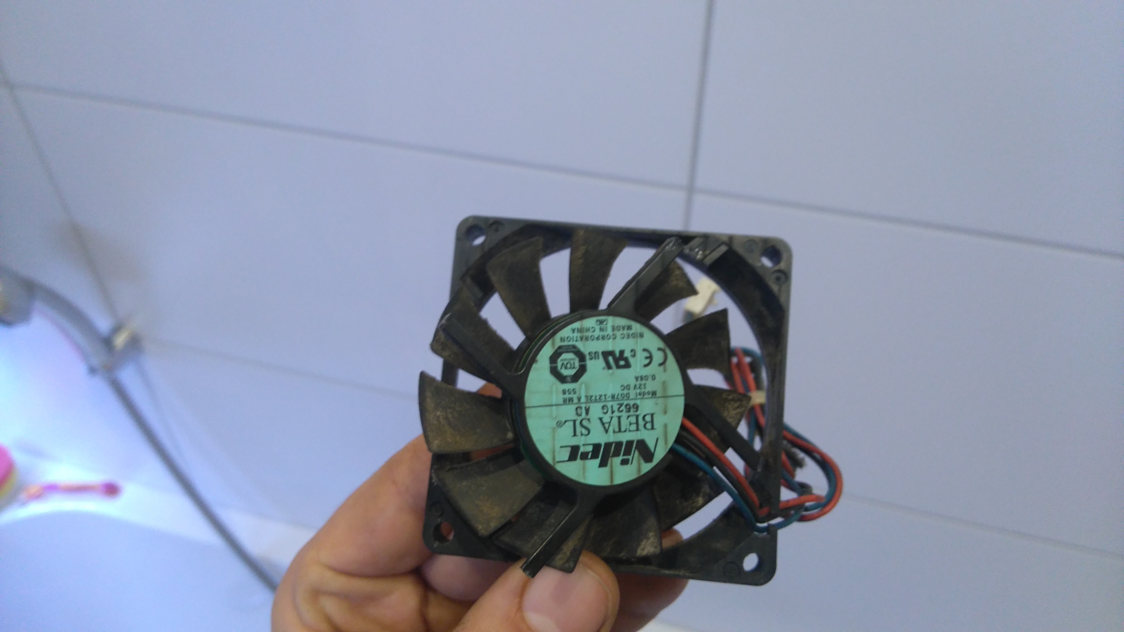

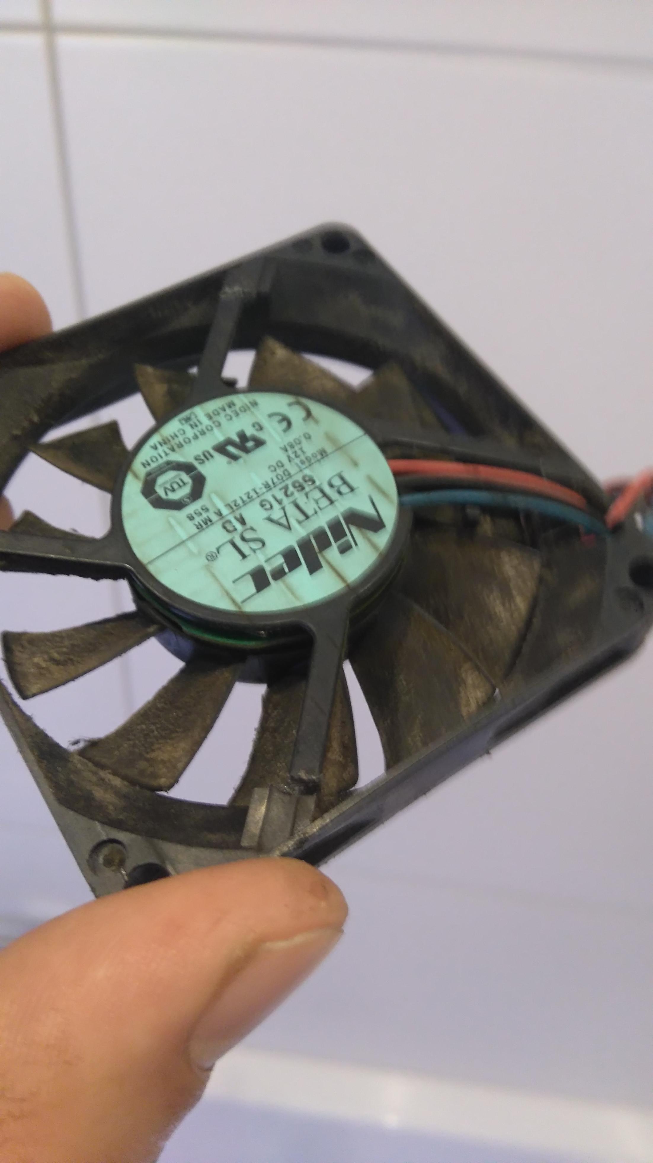

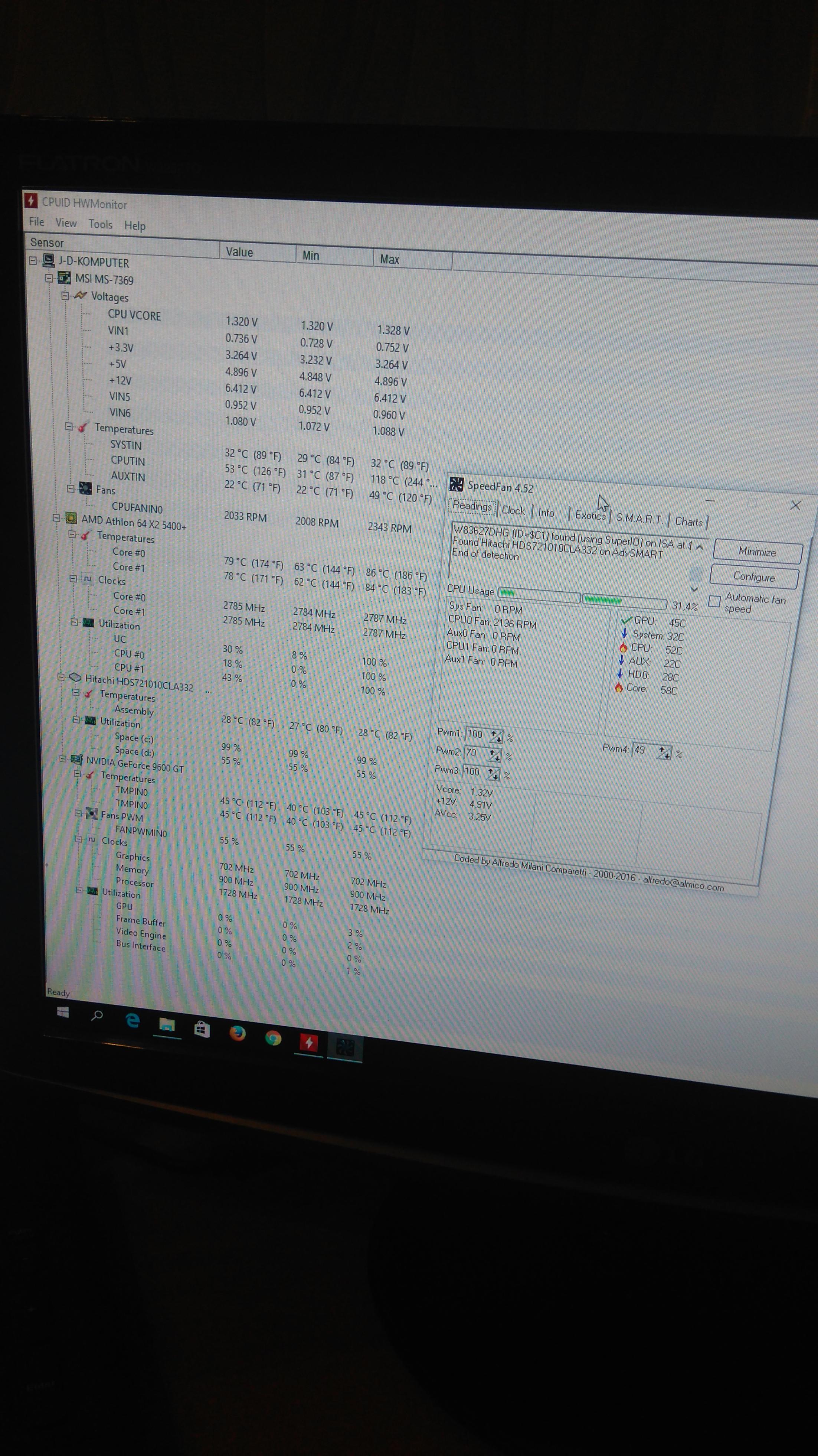

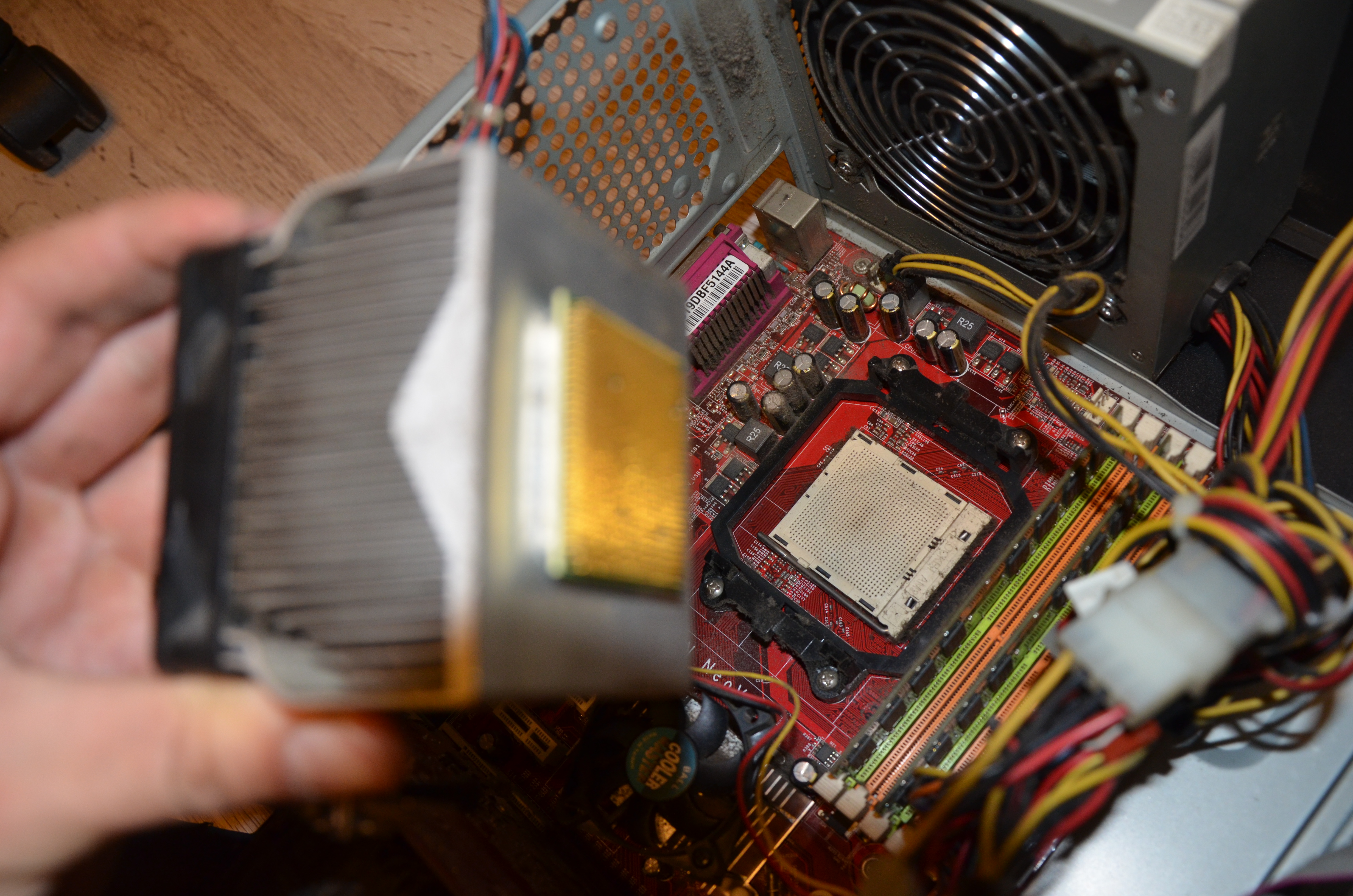

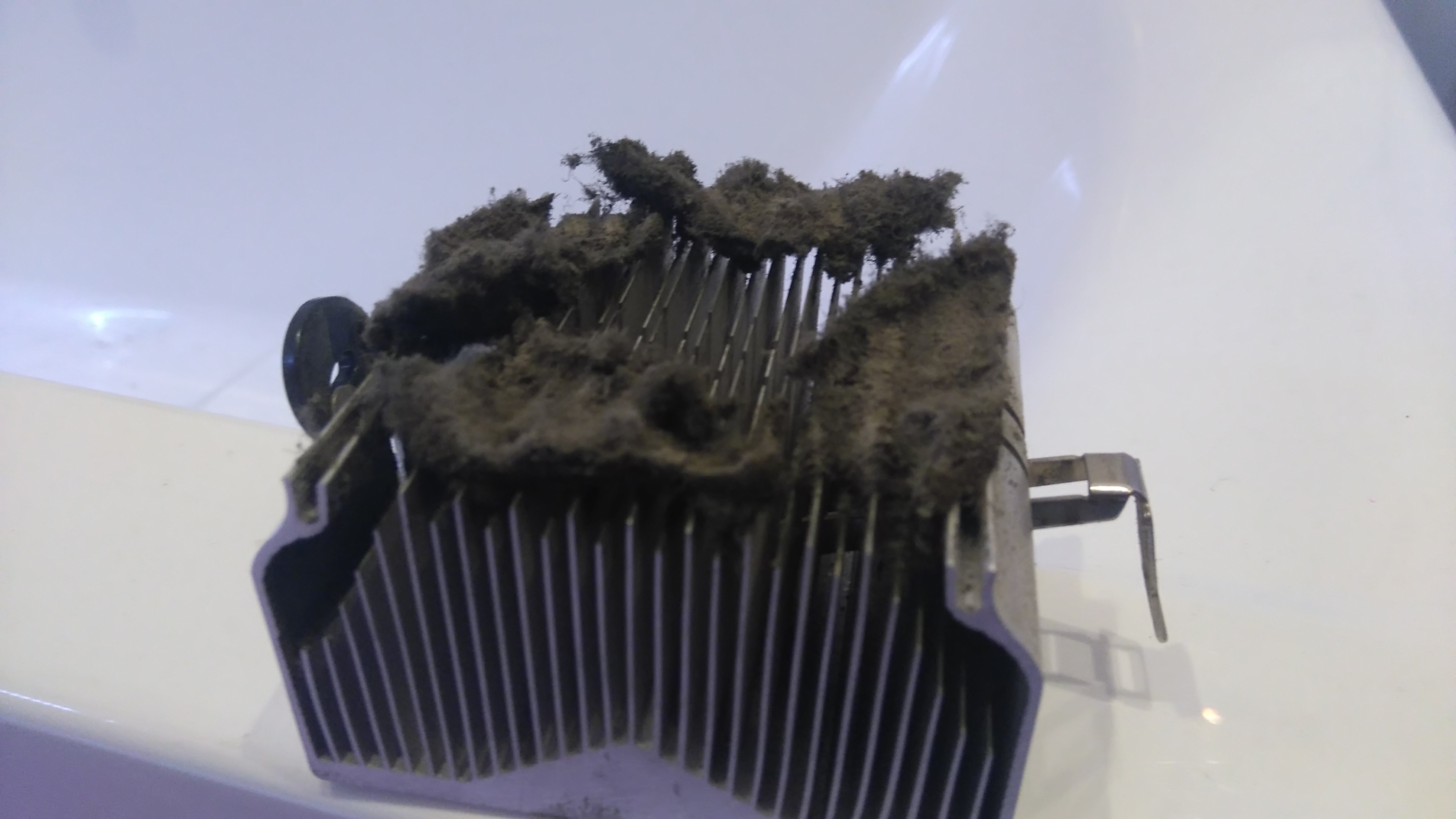

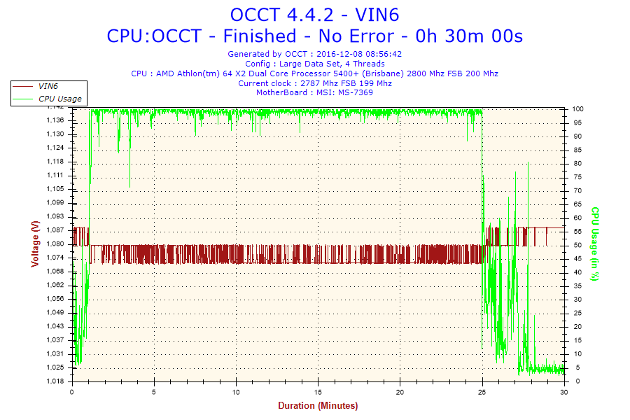

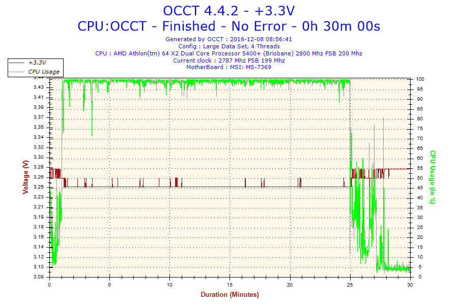

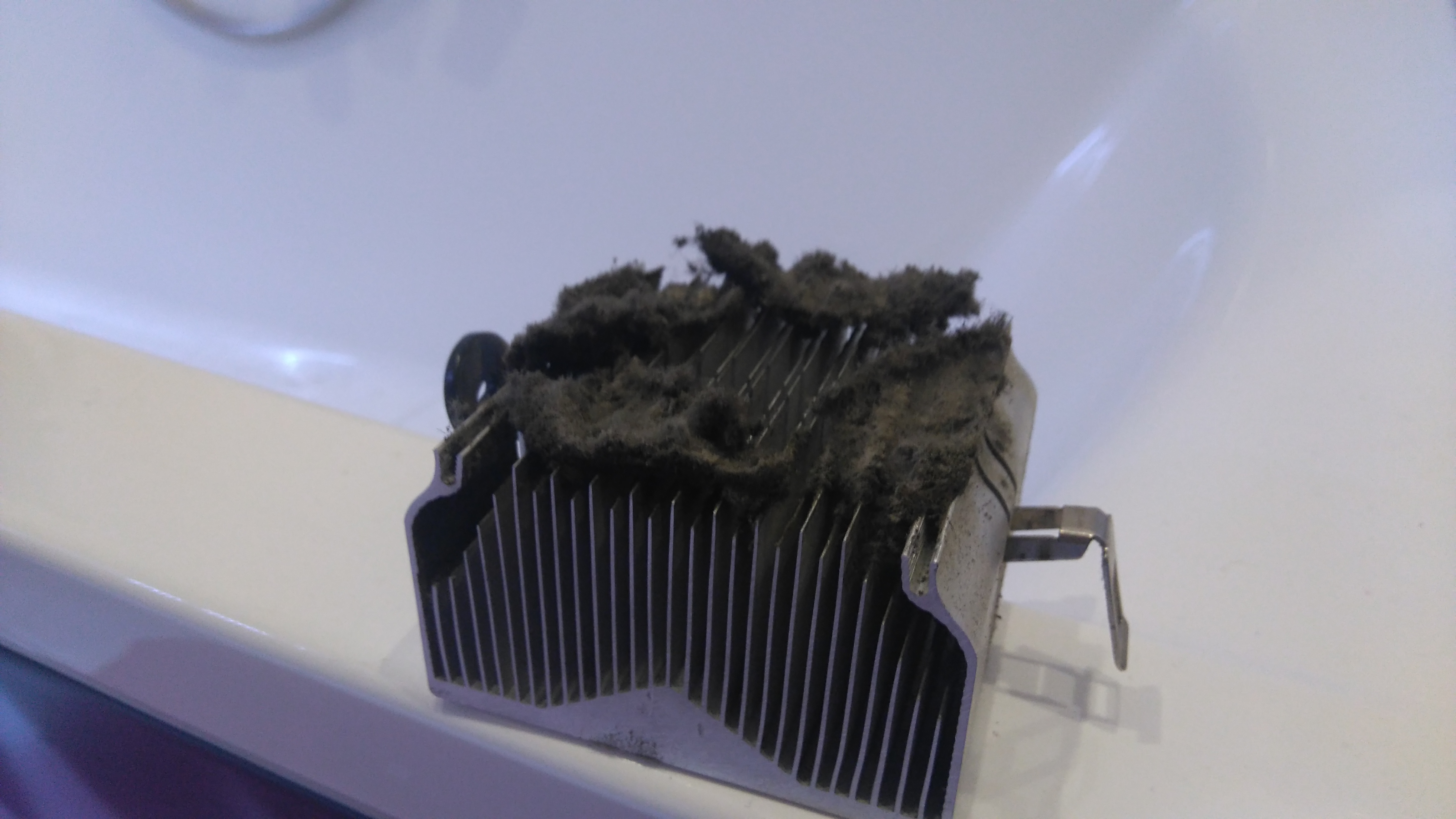

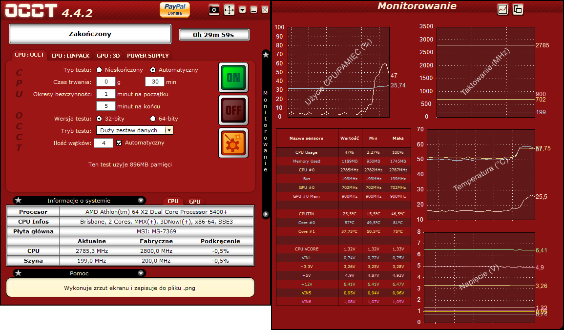

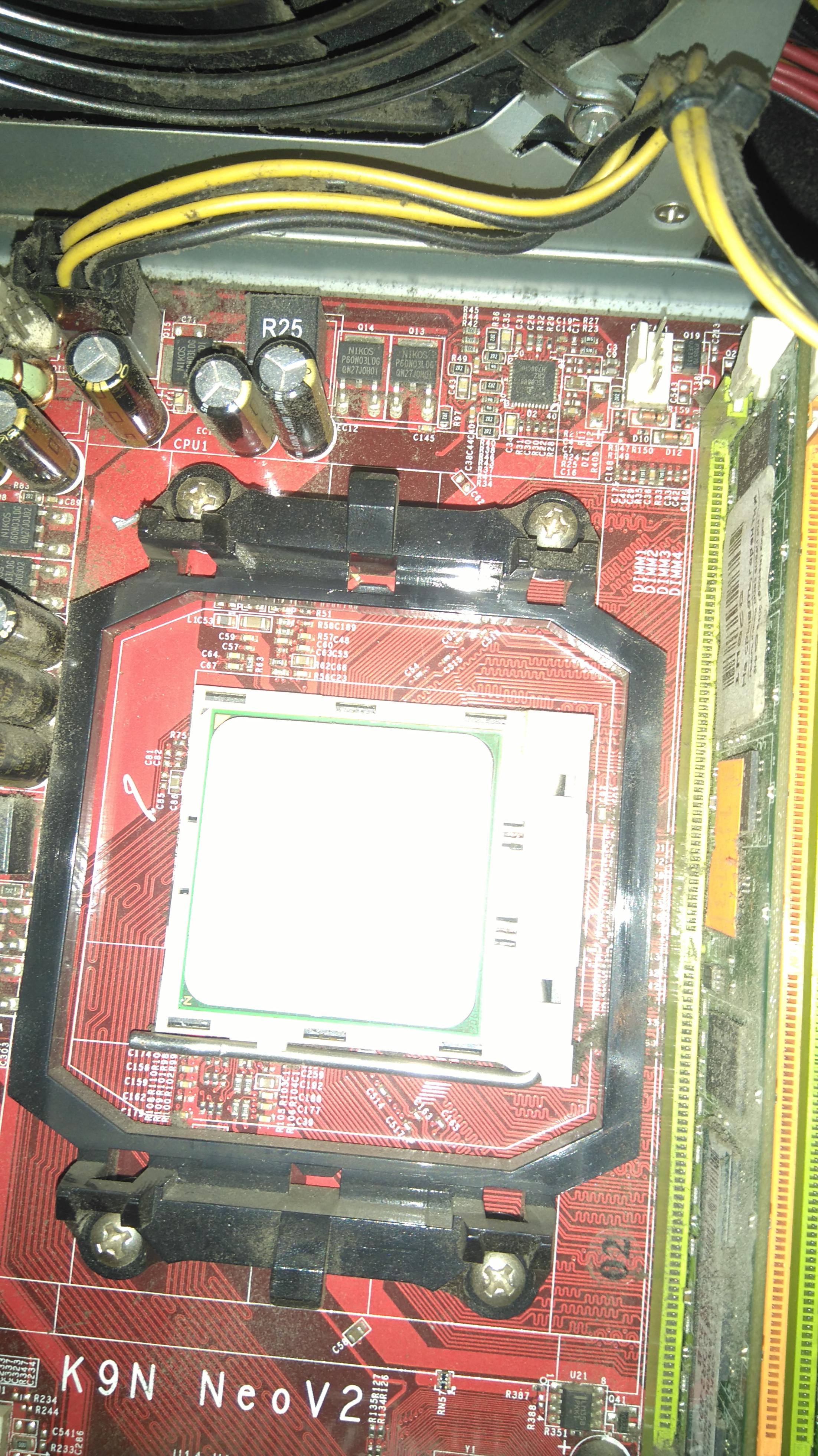

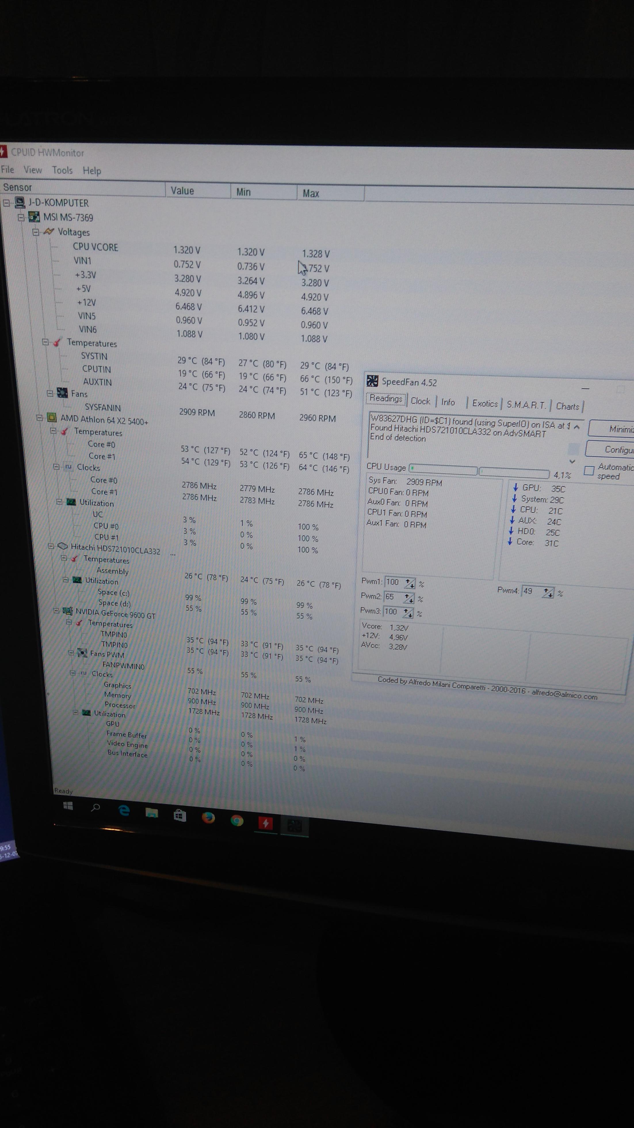

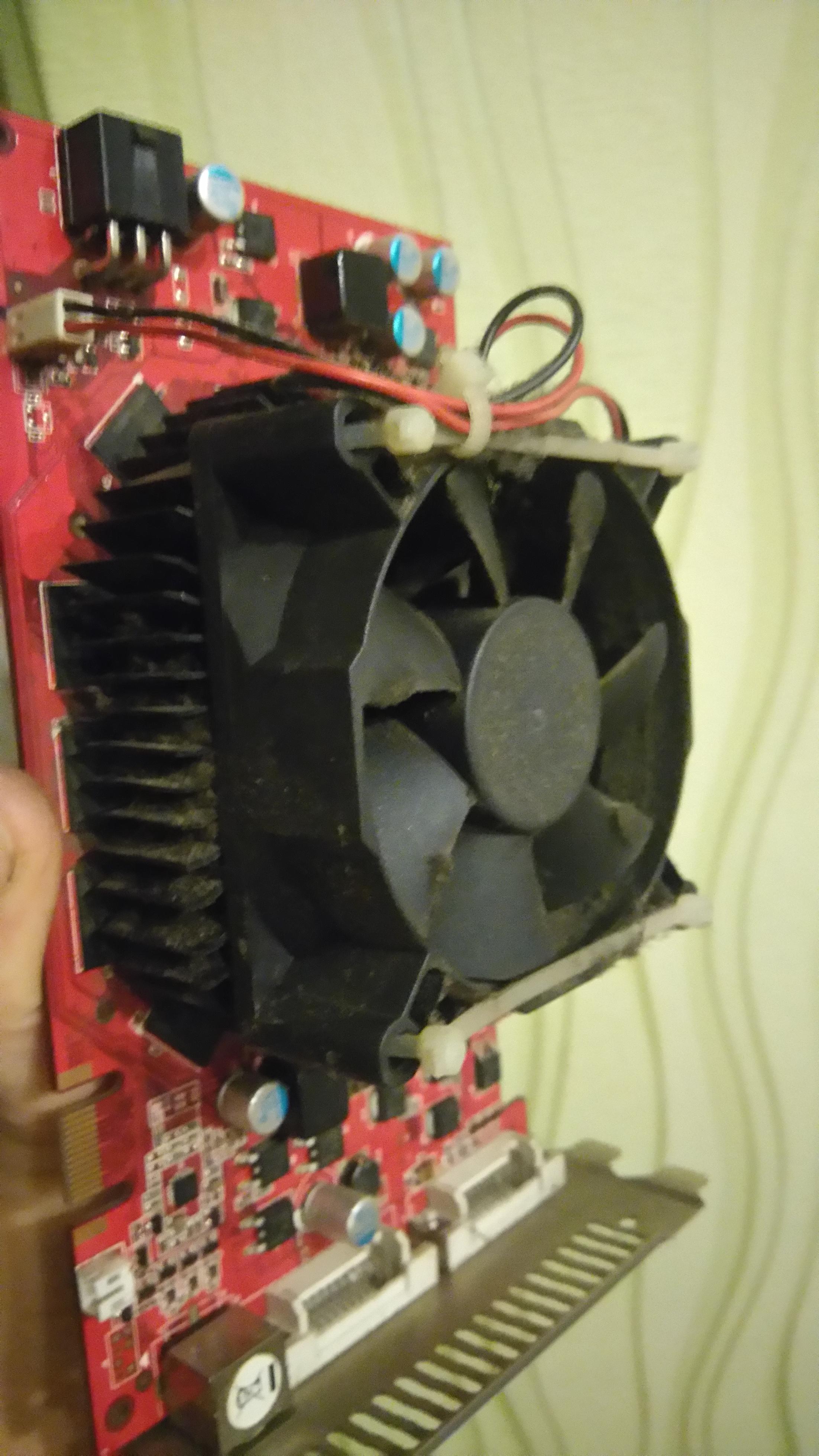

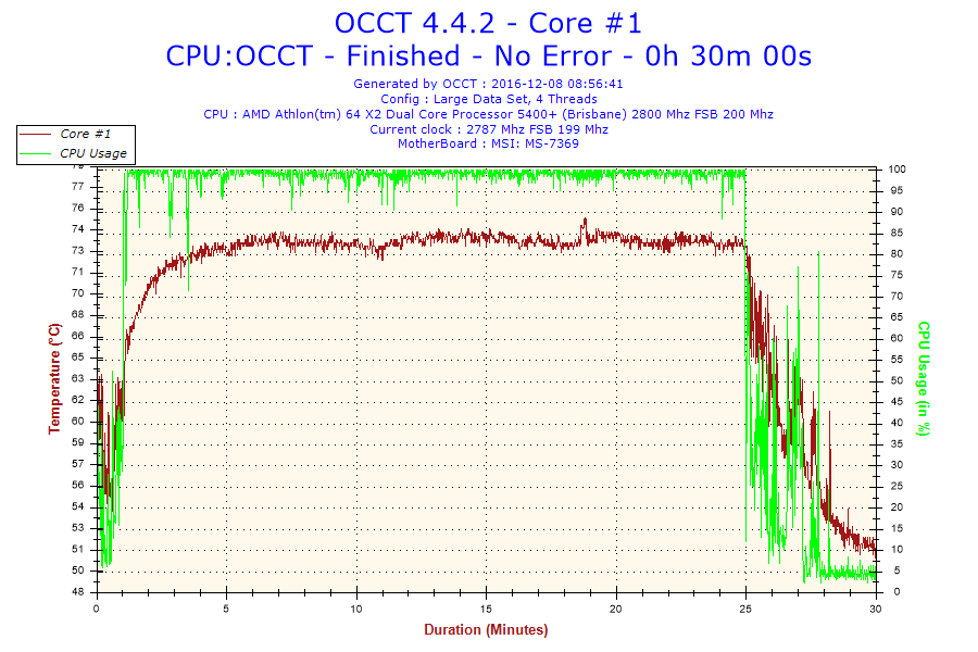

Komputer użytkownika wyłączał się samoczynnie, co związane było z brakiem działania dolnego wentylatora. Użytkownik zauważył wysoką temperaturę procesora, osiągającą 120°C. W odpowiedziach zasugerowano czyszczenie wentylatora i radiatora CPU oraz wymianę pasty termoprzewodzącej. Wskazano również na możliwość uszkodzenia czujnika temperatury procesora, co można potwierdzić przez wymianę procesora lub obniżenie jego taktowania. Użytkownik odkrył uszkodzenia nóżek wentylatora, co mogło wpłynąć na jego działanie. W końcu, po czyszczeniu, temperatura CPU była nadal wysoka, ale komputer nie wyłączał się. Zasugerowano wymianę chłodzenia oraz monitorowanie temperatury w BIOSie.
