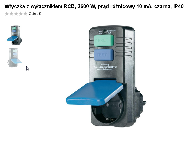

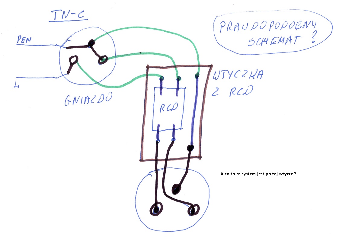

    A zastosowanie czegoś takiego.
    Czy różnicówka 1-fazowa zadziała w instalacji 2/3 żyłowej w bloku? Czy różnicówka 1-fazowa zadziała w instalacji 2/3 żyłowej w bloku? Czy różnicówka 1-fazowa zadziała w instalacji 2/3 żyłowej w bloku?
    Czy to nie zastosowanie RCD w instalacji TN-C ?.
    Poprawia bezpieczeństwo czy nie ?.
    Tylko że od tego aparatu jest już trzy przewody z L, N i PE a czy poprawia bezpieczeństwo myślę że tak ale stosował bym do określonych urządzeń w I klasie ochronności np.typu pralka.
    A dlaczego tylko w I klasie ochronności, tu przy uszkodzeniu izolacji zadziała bezpiecznik, powstanie zwarcie /RCD na 100% tez zadziała/ a w przypadku uszkodzenia izolacji w II klasie ochronności, zadziała tylko te dodatkowe RCD.
  • #17 16492846
    stomat
    Posty: 5729
    Pomógł: 257
    Ocena: 1983
    Nic nie zadziała bo przy uszkodzeniu izolacji urządzenia w II klasie nie będzie przepływu prądu bo nie ma dokąd. Brak przewodu ochronnego którym miałby popłynąć prąd różnicowy. Urządzenia w II klasie są tak budowane że uszkodzenie izolacji jest bardzo mało prawdopodobne i nie wymagają stosowania RCD. Wyłączniki różnicowo-prądowe mają zastosowanie wyłącznie przy zasilaniu urządzeń w I klasie, posiadających przewód ochronny, przy braku przewodu ochronnego stosowanie RCD jest bezcelowe.
