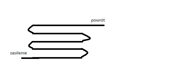

    Ja bym to widział tak:
    Jak tanio zbudować kolektor słoneczny.
    Odnośnie postu skalina. Właśnie zezłomowałem parę dni temu mój panel z grzejnika.Chyba po prostu zarósł w środku, bo obieg odbywał się małą częścią i wydajność spadła niemal do zera.
    Teraz zajmę się rozbudową mojego panela z rurek miedzianych, bo powierzchnia 0,8 m2 okazała się trochę za mała. Znalazłem niedaleko producenta szkła solarnego. Dowiem się jakie mają formatki tego szkła i dostosuję wymiar.

    No w sumie możliwe że jest za mało wydajny i może obieg nie ruszyć. I podłączyłem tak jak na Twoim rysunku i jest to samo. Zbuduje inny. I dla zainteresowanych wpadłem na fajny pomysł na zbudowanie kolektora.
    A mianowicie , kupujemy miedziane rurki śr. 10 mm. długość rurek i ich ilość to już sobie sami dobierzecie , ze względu na to kto ile chce ogrzać wody. Najlepszym sposobem , to bym je połączył w ten sposób :
    Ale nie wiem jak je połączyć bo chyba nie ma takich kształtek, to bym proponował w ten sposób :
    I najważniejsze , na te o to rurki przylutował bym blaszki , o takich długościach jak rurki. dokładnie w ten sposób :
    Dzięki większej powierzchni blaszek oddawały by więcej ciepła rurkom, poprzez lut. Dobrym pomysłem też by było to posmarować jakąś czarną farbą.
    I ocieplenie, najlepsze ,moim zdaniem była by wata szklana gdyż styropian mógłby się przytopić przy dużej temp.
    Tak by mi się to widziało , zbuduje to napisze o osiągach . Pozdrawiam :)

    Miriv. Takie pomysły są opisane w tym temacie i innych na Elektrodzie. Ja zrobiłem taki w kształcie S. Kilkanaście metrów rurki fi15 zużyłem. Użyłem kolanek, żeby więcej rurek weszło. Między te rurki wplotłem pasy cienkiej miedzianej blachy. Ale przykryłem to poliwęglanem komorowym i trzeba całego słonecznego dnia, żeby nagrzać bojler 80l do temperatury ok. 50st. Zmiana na specjalne szkło na pewno zwiększyłaby sprawność kolektora. Chcę go jeszcze powiększyć, bo ma teraz 0,8 m2. Wrzucałem gdzieś tutaj fotki.
    Wyszperałem też w sieci fajny sposób na chemiczne poczernienie miedzi, bez gorącej kąpieli z użyciem prądu. Polega on na pocieraniu szmatką jakimś roztworem. Jak kogoś interesuje to wrzucę później, bo mam w pracy na kompie.

    Kolektor w kształcie S wydaje mi się najpewniejszy w działaniu. A co do zbiornika 500l to zapewnia kumulację ciepła na pochmurne dni i mniej kłopotów w razie długich upałów. Rozbudowuję kolektor, bo i tak musiałem go rozbebeszyć. Zwlekałem w zeszłym roku ze spuszczeniem wody i pewnej nocy rurkę rozerwało :).
    A odnośnie średnicy to nie spotkałem się z rurką fi10 w moim sklepie. To tylko kwestia regulacji szybkości przepływu. A w przypadku montażu poniżej zbiornika zapewni obieg grawitacyjny jak prąd wyłączą.

    Jeśli to zacznie działać, to docelowo meander z odcinka roboczego solara umieszczę w skrzyni z dnem odbijającym promienie i szklanym wiekiem.
    Czy odcinek roboczy 20m nie jest zbyt krótki by naładować w upalny dzień 140l wody do 45 stopni? Lepsza rura cieńsza 16, czy może grubsza 25mm? Wszystko pędzone grawitacją. Odpowietrzanie przy każdym odkręceniu kranu. Pilnie proszę o uwagi i sugestie, bo jutro mam okazję kupić rury i kształtki w hurtowni w dobrych cenach. Następna okazja dopiero za miesiąc.
    W drugim domu (w trakcie budowy) z blaszanym dachem 45stopni na południe na 100% zrobię solar z PEX'a umieszczonego pod blachodachówką. Dwa równolegle puszczone meandry po 50m z fi16, ale to oddzielny temat.
    Dziękuję

    O jakieś wybuchy bym się nie martwił. Miałem kolektor z rurek miedzianych fi15, ok.15m i ledwo bojler 80l nagrzał więc tej rury dużo więcej musisz dać.
    Obieg grawitacyjny lepiej na grubszej rurce pójdzie, ale czy złączka na 1/2 cala przy wejściu do bojlera nie zadławi tej średnicy? Zawory kulowe wydają mi się zupełnie nie potrzebne, poza tym będą hamować przepływ.
    Kolega ma cyrkulacje grawitacyjną na rurce 1/2 i działa, więc to też powinno działać.
