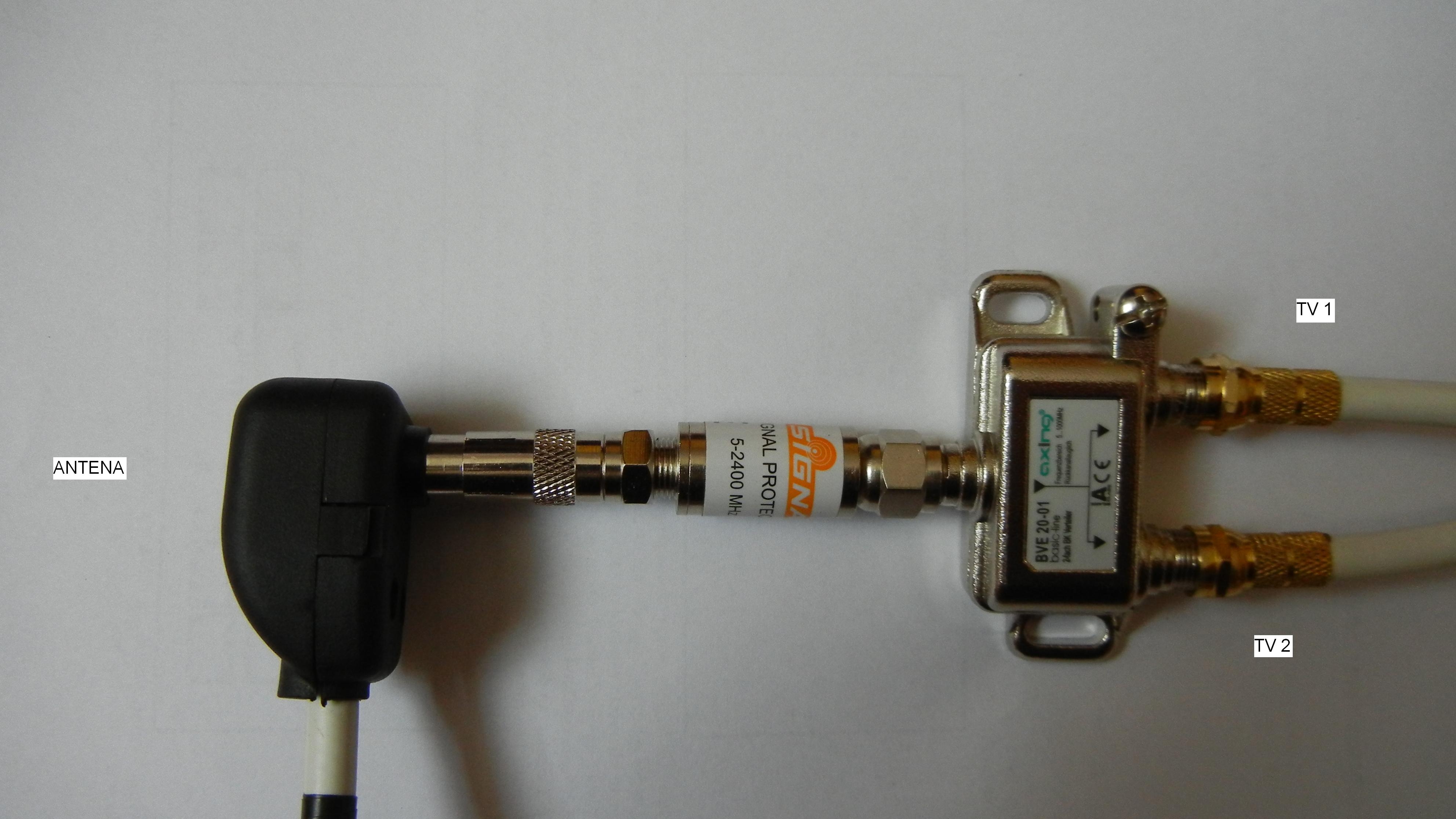

    Po podłączeniu dwóch telewizorów do jednej anteny za pomocą 3-way splitter 5 -2050 mhz na jednym telewizorze są wszystkie kanały a na drugim nie ma niektórych. Jak może być tego przyczyna ? Zasilacz antenowy jest przy przewodzie antenowym telewizora , na którym jest mniej kanałów.
    #2 16850015
    wada
    Posty: 3048
    Pomógł: 168
    Ocena: 732
    Przy dobrym rozdzielaczu antenowym dzielisz sygnał na pół, czyli -3dBm, ten o połowę niższy sygnał może być już za słaby dla niektórych TV.
    Używając kiepskiej jakości rozdzielacze i różna przejściówki do zasilania wzmacniaczy antenowych traci się jeszcze więcej.
    Niestety nie podałeś dokładnie co użyłeś, może zamieść jakieś fotografie jeśli nie masz linków do informacji dokładniejszych.

  • #3 16850163

  • #4 16850537
    wada
    Posty: 3048
    Pomógł: 168
    Ocena: 732
    lodzik1990 napisał:
    Jeśli brakuje kanałów typu TVP1,TVP2 itd tzn, że problem leży w zasilaczu. Kondensator elektrolityczny mógł stracić pojemność.
    Ciekawa teoria, ciekawe co ma zasilacz do odbioru niektórych kanałów :)

  • #6 16850657
    _kli_
    Poziom 41  
    Posty: 5304
    Pomógł: 758
    Ocena: 1034
    Autor pisze że problem wystąpił
    Czyli wnioskuję że wcześniej było dobrze.
    No ale nie wiemy
    - jaka antena?
    - jaki wzmacniacz (o ile w ogóle jest) i dlaczego?
    - dlaczego rozgałęźnik 1/3 (jaki), skoro telewizory są dwa?

  • #8 16850932

  • #9 16850970

  • #10 16851031
    wada
    Posty: 3048
    Pomógł: 168
    Ocena: 732
    Lodzik naucz się czytać ze zrozumieniem - a jak nie rozumiesz to powtarzaj czytanie aż zrozumiesz.
    Podałem wszystkie prawdziwe prawdopodobieństwa , a najbardziej to na końcu
    wada napisał:
    I autor pisze
    takie idealne parametry to tylko piszą na jakiś chińskich badziewiach które mają olbrzymie straty na podziale i czy ten rozdzielacz zapewnia przejście zasilania do wzmacniacza przy antenie.
    Czyli prawdopodobnie wzmacniacz jest zupełnie nie zasilany, a zasilacz mógł pójść z dymem, ponieważ rozdzielacze mają transformatorki na wejściu i zwierają stałe napięcie do masy, no chyba że w tej chińszczyźnie było słabe trafo i ten rozdzielacz się usmażył na tym wejściu.
    Prawidłowo powinno to być podłączone w ten sposób Brak niektórych kanałów na 1 z 2 telewizorów podłączonych do jednej anteny i na wyjściu nie podłączonym musi być przykręcony terminator 75Ω
    Ale to wszystko to jest tylko wróżenie z fusów, bo autor tematu za wiele nie podał.

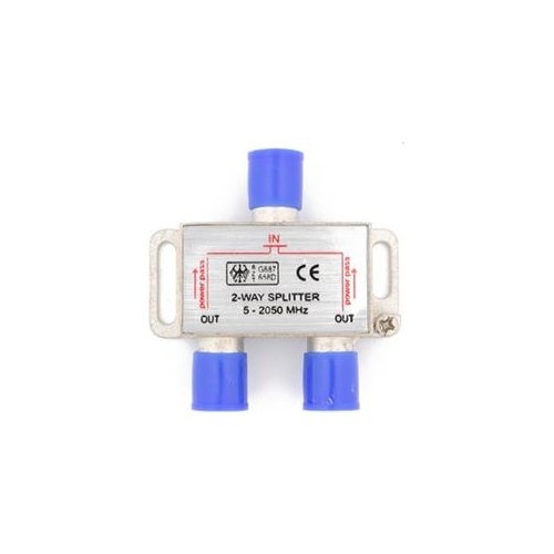

  • #11 16851156
    _kli_
    Poziom 41  
    Posty: 5304
    Pomógł: 758
    Ocena: 1034
    Panowie - poczekajmy na konkretne info autora na temat instalacji. Nie wiadomo nawet na który nadajnik ustawiona antena (jaka?). Jeżeli to Kraków, to
    wada napisał:
    może odbierać z Chorągwicy, Kopca, Krzemionki, Skawiny, i z ul. Hallera 8
    Mniemam że autor pisze o Chorągwicy, która jest głównym nadajnikiem dla Krakowa i nadaje wszystkie ogólnopolskie mux-y. Krzemionki to "nieszczęsny" doświetlacz mux-3, który w sporej części Krakowa zakłóca poprawny odbiór z Chorągwicy. Pozostałe nadajniki to mux-4.
    Ponadto cześć Krakowa jest w zasięgu nadajników z Rabki, Skrzycznego i Katowic.

  • #13 16851247

  • #15 16851320

  • #16 16853245

  • #17 16853264
    LeDy
    Posty: 19088
    Pomógł: 1987
    Ocena: 2927
    wada napisał:
    A z rozdzielaczem lepiej uważać bo ten da napięcie stałe na drugim telewizorze i mu upali głowicę ;)
    Zmień to bo to nieprawda, wprowadzanie w błąd. Nie wiesz jak zbudowany jest rozgałęźnik Power Pass?
    To w ramach ponownego wytłumaczenia za twoje zasługi: https://www.elektroda.pl/rtvforum/topic2458228.html#11753147
  • #18 16853613
    wada
    Posty: 3048
    Pomógł: 168
    Ocena: 732
    LeDy napisał:
    Z rozdzielaczami należy uważać bo te mogą narozrabiać, większość z jakimi miałem do czynienia to miały transformator z trzema uzwojeniami dla wszystkich gniazd i uzwojenia zamiast do masy to połączone razem szły do masy przez kondensator 470-1000pF, działały poprawnie dla Wcz i przesyłały stałe napięcie, były też wersje które mają jedno z wejść połączone pod trafo pozostałe odseparowane kondensatorem, i te tylko jedno służyło do zasilania wzmacniacza, a rozdzielacze z diodami jakie spotkałem to miały na deklu symbole diody.
    Ten co ty zamieściłeś - ale usunąłeś nim wysłałem posta z twoim cytatem - to nie znam, a symbol strzałek nie zawsze może oznaczać umieszczone diody.
    Rozdzielacze z diodami też nie zawsze spełniają swoje zadanie, bo jak trafi się wzmacniacz z hybrydą Motoroli, lub inny wynalazek gdzie plus jest na masie to zasilanie nie przejdzie :cry:
    Dlatego z rozdzielaczami należy uważać bo ten może solidnie narozrabiać a to co zamieściłem na fotce to wersja z którą nawet niekumata osoba da sobie radę, można tylko zrezygnować z Separatora Galwanicznego który dodatkowo zabezpiecza sprzęt przed wyładowaniami elektrycznymi jakie mogą się dostać do anteny.
    A o chińskich dziadostwach to krótka wzmianka:

    czyli samemu usunąłeś :wink: https://www.elektroda.pl/rtvforum/mods.php
    Ale dajmy w końcu wypowiedzieć się założycielowi tego tematu - bo pytań do jego padło bardzo dużo a odpowiedzi ZERO
    Konto firmowe:
    Elefant
    Wagonowa 34, Wrocław, 52-231 | Strona WWW: literyzmetalu.pl
✨ Po podłączeniu dwóch telewizorów do jednej anteny za pomocą rozdzielacza 3-way, jeden z telewizorów nie odbiera wszystkich kanałów. Użytkownicy wskazują na kilka potencjalnych przyczyn problemu, w tym słaby sygnał spowodowany niską jakością rozdzielacza, problemy z zasilaczem antenowym, a także możliwość uszkodzenia kondensatora. Wskazano również na konieczność sprawdzenia, czy telewizory mają wbudowane dekodery oraz na różnice w sygnale z różnych nadajników w Krakowie. Użytkownicy sugerują, aby autor tematu dostarczył więcej informacji o używanej antenie i wzmacniaczu, co mogłoby pomóc w diagnozie problemu.
