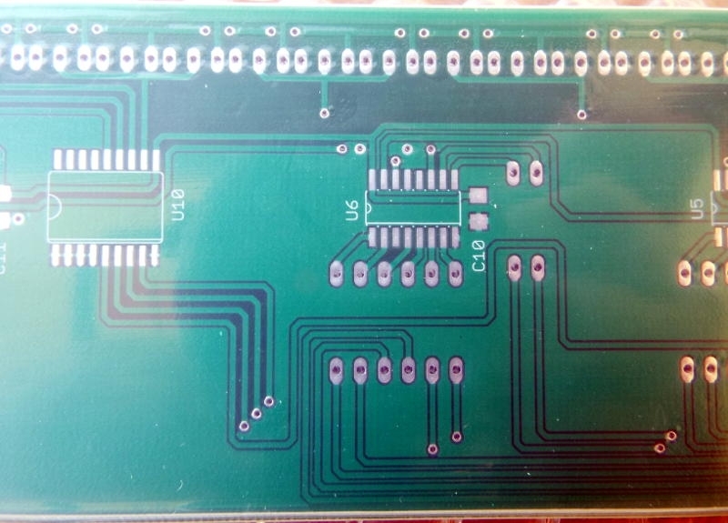

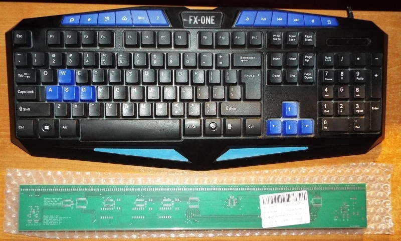

    Na allpcb.com jest opcja kuriera i w 3-4 dni masz płytki w domu, i do tego tanio, za kilka $ za przesyłke.

    Większe płytki to tanio w firmach nie kosztują. Pomijając już czekanie. Lepiej zainwestować w laserówkę ,butelkę acetonu i alkohol IPA. Ważne by drukarka waliła dużo toneru a w tym są lepsze starsze modele np HP.
