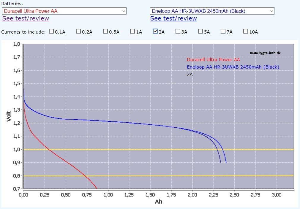

  • #21 17454116
  • #22 17454287

  • #25 17455509
  • #26 17455717

    Li-Ion o ramiarze 14500 ma pojemność 0,9Ah, największy jaki znalazłem to 1,2Ah i myślę, że to wymysł sprzedawcy. Czyli taki akumulator ma gdzieś do 4Wh i to max.
    Akumulatorek 1,2V ma od 2,5 do 3Ah. A alkaliczna bateria ma około 3Ah przy napięciu 1,5V.
    Akumulator Ni-MH więc zgromadzi do 3Wh. Dwa takie akumulatorki dadzą do 6Wh.
    A wg Twojej teorii zastąpienie akumulatorków 2x Ni-mh jednym 14500, dołożenie diody czy przetwornicy niesie za sobą same korzyści?
    Chciałbym je poznać.
    Byłby sens zastąpienia, ale łącząc 14500 równolegle. O ile urządzenie może pracować przy nieco wyższym napięciu.
    Takie zastępstwo ogniw ma sens tylko w przypadku trudno dostępności oryginalnych ogniw, braku akumulatorów w danym rozmiarze itd. Ale kiedy w sklepach na pólkach leża akumulatorki w odpowiednim rozmiarze i to niezłej jakości, przy cenie dwóch piw, to wybacz, ale ja nie widzę sensu utrudniać sobie życia, przeróbkami, kosztami i dokładaniem sobie trudności z ładowaniem.
✨ Dyskusja dotyczy akumulatorów AA Li-Ion, które są często reklamowane jako alternatywa dla tradycyjnych ogniw NiMH i alkalicznych. Uczestnicy podnoszą wątpliwości dotyczące podawanej pojemności 1250mAh, która może być myląca, ponieważ nie uwzględnia sprawności przetwornicy oraz rzeczywistej pojemności przy obciążeniu. Wskazują na problemy z prądem impulsowym, który może być zbyt wysoki dla tych akumulatorów, co ogranicza ich zastosowanie w urządzeniach wymagających dużej mocy. Krytyka dotyczy również konieczności stosowania przetwornic, które mogą prowadzić do szybkiego samorozładowania. Uczestnicy dyskusji podkreślają, że tradycyjne akumulatory NiMH, takie jak Eneloop, oferują lepszą wydajność i są bardziej niezawodne w dłuższym okresie użytkowania.
