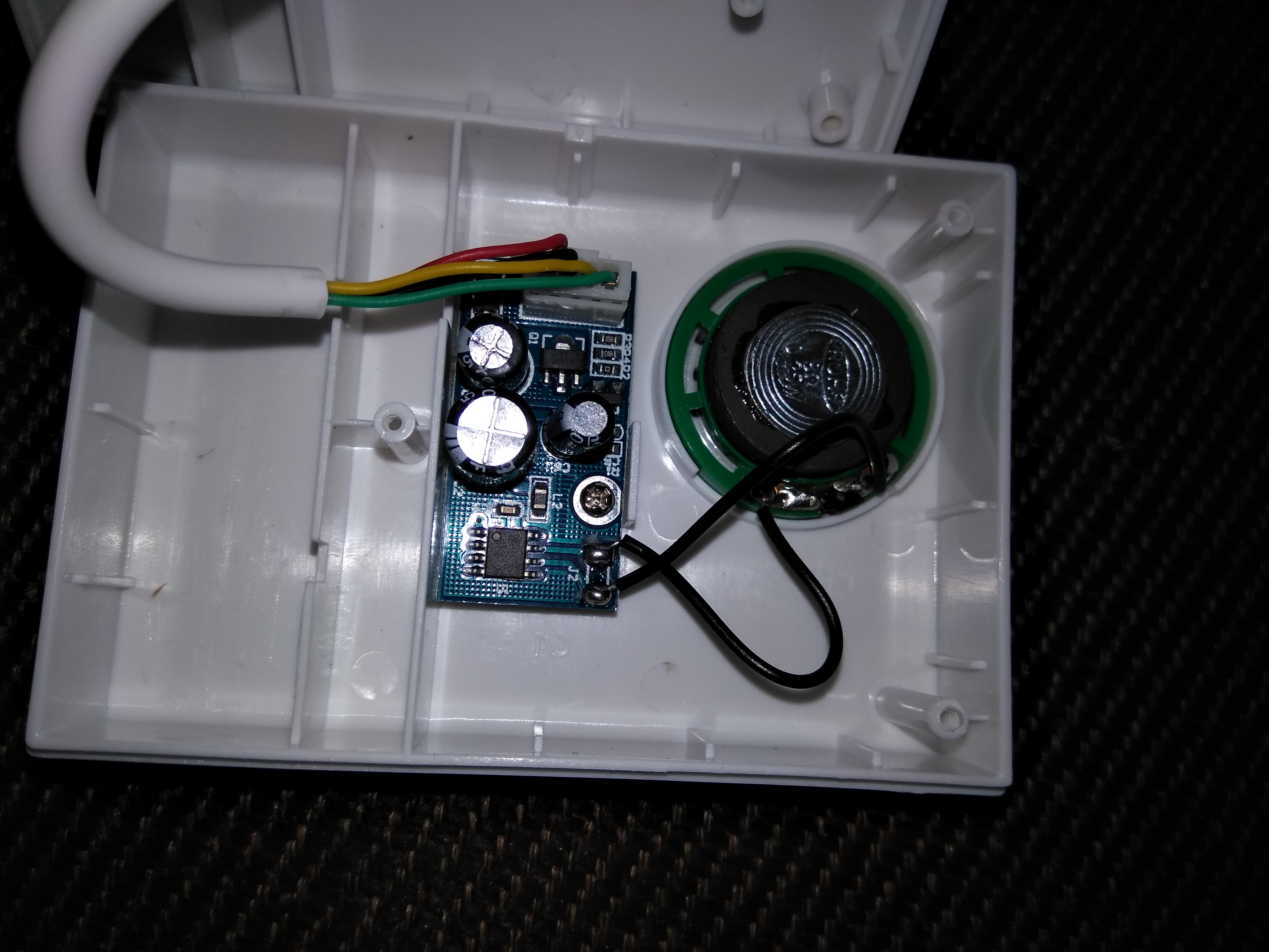

W jaki sposób najłatwiej podwyższyć napięcie przemienne 9v do stałego 12v? Obciążenie malutkie - 3W

Olek_lodz napisał:obciążeniem jest dzwonek elektroniczny do drzwi

Olek_lodz napisał:Zwykły mostek Graetza
Olek_lodz napisał:Zwykły mostek Graetza i kondensator filtrujący 470uf elektrolityczny. Niestety nie przyniosło to oczekiwanych efektów
Olek_lodz napisał:No właśnieA poza tym w instalacji jest 9v ac co komplikuje sprawe
