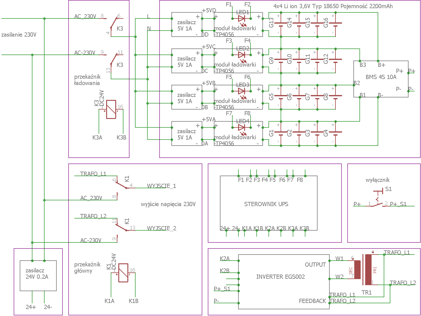

    A co gdy awaria trwa cały dzień lub noc? Właśnie takie sytuacje zmusiły mnie do zaprojektowania i zbudowania zasilacza UPS sinusoidalnego o mocy 20VA o czasie podtrzymania 6h (na początek). Akumulator to pakiet ogniw 18650 4S(szeregowo)2P(równolegle) Każde ogniwo ma pojemność 3100mAh. Każdy zestaw dwóch równolegle połączonych ogniw ładowany jest oddzielnie przez moduł ładowarki 1A z układem TP4056 zasilanej z zasilacza 5V 1A. W sumie mamy więc 4 moduły ładowarek i 4 zasilacze 5V 1A. Nad całością pakietu czuwa układ BMS (Battery Management System) 4S 10A. Zasilacz UPS wyposażony jest dodatkowo w pomocniczy zasilacz 24V do sterowania przekaźnikami. Zanik napięcia w sieci powoduje przełączenie styków (odpadnięcie) w przekaźnikach i aktywację inwertera. Po powrocie zasilania pomocniczy sterownik rozłącza zasilanie inwertera i przełącza odbiornik na zasilanie z sieci jednocześnie włączając ładowanie ogniw. Z modułów ładowarek podkradany jest sygnał o zakończeniu ładowania (niebieskie diodki smd na płytkach ładowarek) i w przypadku, gdy wszystkie 4 ładowarki zakończą ładowanie, wyłączany jest przekaźnik ładowania, który odcina 230V od zasilaczy 5V. W programie zawarte jest również czasowe ograniczenie ładowania do 10h. W stanie czuwania naładowany UPS pobiera 1,5W mocy. W sterowniku zaimplementowany jest algorytm comiesięcznego doładowywania ogniw i algorytm codziennego odpowietrzania filtra (wyłączenie zasilania na 3sekundy).
    Schemat blokowy
    mikro UPS akwariowy z baterią Li ion
    schemat inwertera
    W inwerterze zastosowano gotowy moduł EGS002. Płytkę inwertera łączymy z wtórnym uzwojeniem transformatora 20VA 230/6V

    Uwagi
    W czasie ładowania ogniw wydziela się sporo ciepła z zasilaczy i ładowarek (ogniwa zimne, ten 1 A to malutko), konieczne jest dobre chłodzenie np mini wentylatorkiem 24V podłączonym równolegle do cewki przekaźnika ładowania. Moc wentylatorka należy uwzględnić przy doborze zasilacza 24V i tranzystora Q3 w sterowniku

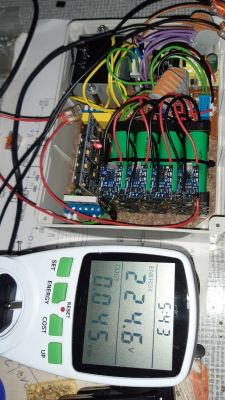

    Zdjęcie prototypu, mieści się w małej skrzynce plastikowej.

    UPS w ciągu tygodnia świątecznego pracował u mnie już 3 razy (4h, 1,5h 1,5h) tyle było zaników zasilania

    Jaką to ma sprawność? 5% ?
  • #4 18376430
    pablo666gliwice
    Posty: 115
    Pomógł: 6
    Ocena: 38
    Sprawność wynosi 65-70% (moc dc/ moc ac) Akumulatory litowe bardzo efektywnie gromadzą i oddają energię Największe straty chyba na transformatorze no i trochę na elektronice chociaż tranzystory zimne

    Projekt ciekawy i mam nadzieje że spełni zadanie, choć nie wyglądają ekonomicznie te 4 moduły na każdą celę pakietu.
    Choć sam miałem taką koncepcje to myślę że wystarczyło by źródło prądowe a zabezpieczenie przed przeładowaniem zajął by się BMS, ważne żeby był z balanserem.
    Pozostaje kwestia że tego typu ogniwa nie specjalnie lubią być ciągle naładowane do pełna, modelarze swoje li-pol'e na zimę ładują do ok 3.8V, ewentualnie zmienić próg ładowania ale na tp4056 jest to niemożliwe.

    Fajny, ciekawy projekt, mimo iż nie jestem akwarystą (choć za dziecka byłem). Posiadam moduł EGS002 i chciałbym go użyć do budowy prostego inwertera małej mocy.
    Zaciekawiło mnie, z czego wynika wartość napięcia wtórnego transformatora 6V? Czy mógłby być transformator 12V? Chodzi o rezystancje uzwojeń ? Jaki wpływ ma napięcie zasilania mostka tranzystorów Q1-Q4? (15V) na napięcie wyjściowe 230V?

    Układ TP4056 bardzo dobrze dba o litowe ogniwa. Li ion 18650 są bardziej stabilne i odporne od modelarskich akumulatorów Li poli. Mogą wiele miesięcy czuwać będąc naładowanymi do 100% Do tego koszt 4 modułów ładowarek i 4 zasilaczy jest mniejszy niż koszt jednej dobrej ładowarki 4S 1A na 16V i balansera (4x1zł+4x4zł=20zł). Od biedy nawet BMS nie byłby potrzebny Przy rozładowanych ogniwach inwerter nie może utrzymać zadanego napięcia po stronie AC i wyłącza się (sprawdzone). BMS pilnuje by żadne z ogniw nie rozładować poniżej 2,5V co przy jednakowych ogniwach w praktyce nie występuje (sprawdzone). Transformator musi być na 6V bo wartość skuteczna napięcia wyjściowego z inwertera to około 7,5V (ciężko to zmierzyć ze względu na wysokie częstotliwości i odkształcony przebieg) Musi być jeszcze zapas na kompensację obniżenia się napięcia pakietu akumulatorów Potencjometrem w inwerterze dokładnie ustawiamy 230V po stronie AC i to napięcie jest stabilne w miare rozładowywania się baterii (sprawdzone, ostatnie zdjęcie, prawie 6h pracy)
    Chciałem to samo napisać , ładowarka 42V od hulajnogi za 20zł i 1 BMS spokojnie by wystarczył .
    Pomimo sporej komplikacji układu ładowania projekt bardzo ciekawy .
