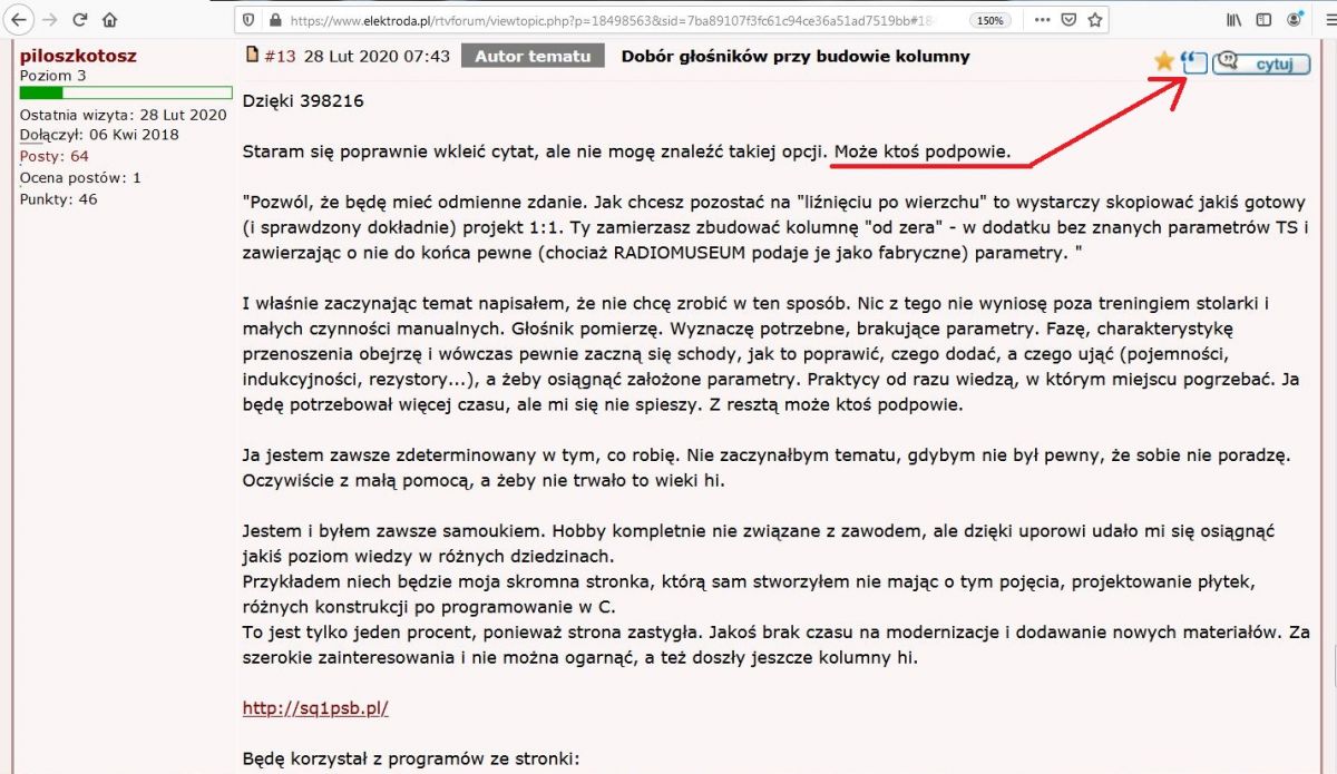

    Staram się poprawnie wkleić cytat, ale nie mogę znaleźć takiej opcji. Może ktoś podpowie.
    Po zaznaczeniu fragmentu tekstu jaki chcesz zacytować kliknij w klawisz:
    Jakie kryteria przy doborze głośników do samodzielnej kolumny?
