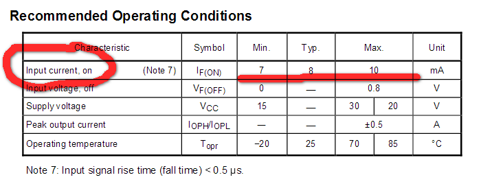

    Jak zbudować sterownik PWM dla silnika 12V/20A bez rezystora?
    A już nieprzekraczalne graniczne wartości przy których kość będzie działać poprawnie, według dokumentacji, dla prądu stanu załączenia to zakres 5-20mA.
    TLP250 najprawdopodobniej nie posiada układu Schmitta (nie wspominają o tym a tym bardziej że definiują wymaganą stromość napięć), dlatego zejście z prądem niżej tych wymagań grozi niepełnym wysterowaniem bramki a w konsekwencji może doprowadzić do wyjścia poza SOA mosfetu czyli jego uszkodzenia.
    Może masz jeszcze coś nie tak w zasilaniu TLP250, bo nie wiem czy dobrze zrozumieliśmy się w tej kwestii wcześniej. Pokaż może schemat jak go zasilasz. Albo Twój generator nie daje wymaganego prądu albo dodaje jakąś składową stałą, której nie wziąłeś pod uwagę.
    Może lepszym testem było by jednak podłączenie pod Arduino, z odpowiednio dobranym opornikiem i puszczenie na początek choćby jakiegoś wolnego blinka zamiast PWM.

    rb401 napisał:
    Amplitudy prądu na wejściu TLP250 nie możesz tak "na pałę" sobie regulować.
    Wiem. Bardziej martwi mnie wartość minimum supply voltage = 15V...a ja przecież dysponuję wyłącznie 12V. Skąd się wzięła ta wartość?
