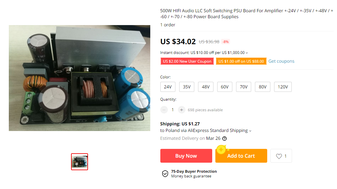

    moon09 napisał:
    Czy masz możliwość podrzucić jakiś link do takiej przetwornicy na ali? Bo próbowałem szukać i jedynie znalazłem pojedyncze zasilacze..
    Trochę tego jest na poniższe hasło:
    500w audio power supply
    Zastosowanie zasilaczy impulsowych Mean-Well do wzmacniacza w klasie D (IRS2092)
    Też kupiłem któryś z tych podłużnych jak na zdjęciu, jest możliwość delikatnej regulacji napięcia.
  • #8 19250891
    moon09
    Posty: 275
    Pomógł: 4
    Ocena: 53
    Dzięki, faktycznie trochę tego jest. Co prawda tylko wysyłka z Chin, ale nie śpieszy mi się. I rzeczywiście wychodzi najlepiej cenowo.

    Obejrzałem coś podobnego do tego ze zdjęcia... Brak danych technicznych, Nie widać gdzie jest przerwa izolacyjna na PCB, termistor zabezpieczający przed przegrzaniem profesjonalnie wisi w powietrzu nie dotykając radiatora...
    Topologia LLC ale bez PFC. Ciekawy pomysł bym powiedział. Ciekawe jak to działa w praktyce. Na jednych zdjęciach lica w transformatorze, na innych nie widać co bo pod folią.
    Ja bym się bał tego używać. Ale widzę wartość dydaktyczną. Podobnie jak brytyjski Valiant.

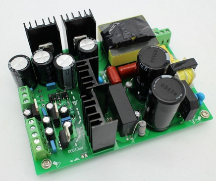

    Zdjęcie tego który wziąłem:

    Widać coś na kształt przerwy izolacyjnej - to plus. Nie widzę transoptora, może nie widać po prostu, ale postawiłbym piwo, że stabilizacji nie ma.
    PFC też nie ma, czyli zakłócenia do sieci są pakowane ile wlezie ( no prawie, bo jakiś filtr CM widać)
    Jest szansa że kontroler jest w czarnym pudełku przed kluczami, bo to coś ma za dużo nóg jak na kondensator. Ciekawe...

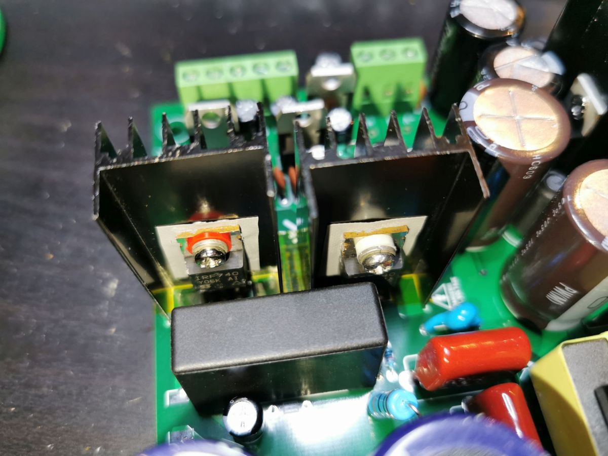

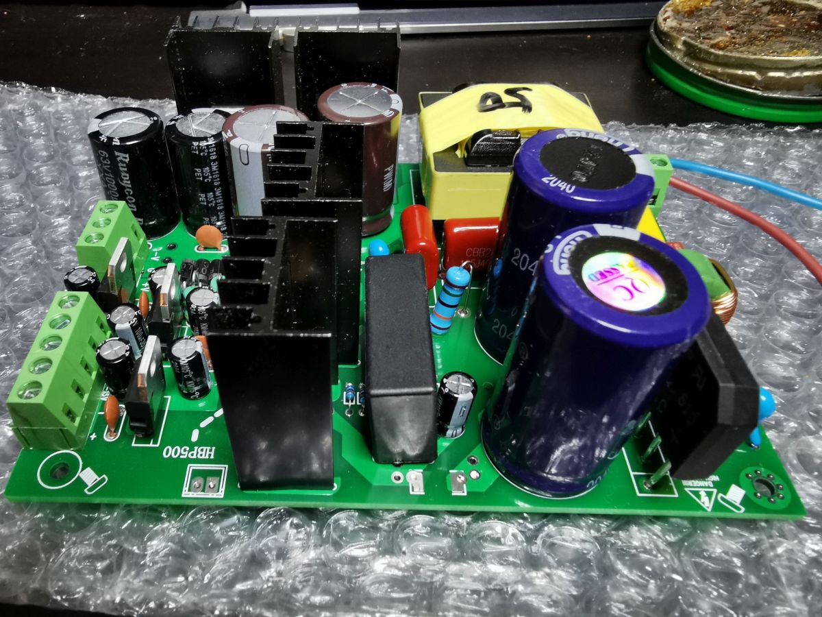

    Witam po przerwie.

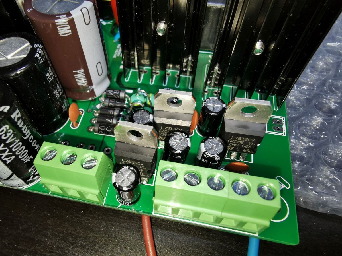

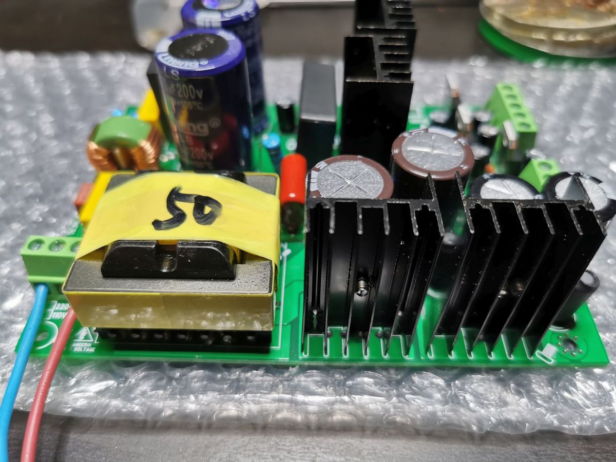

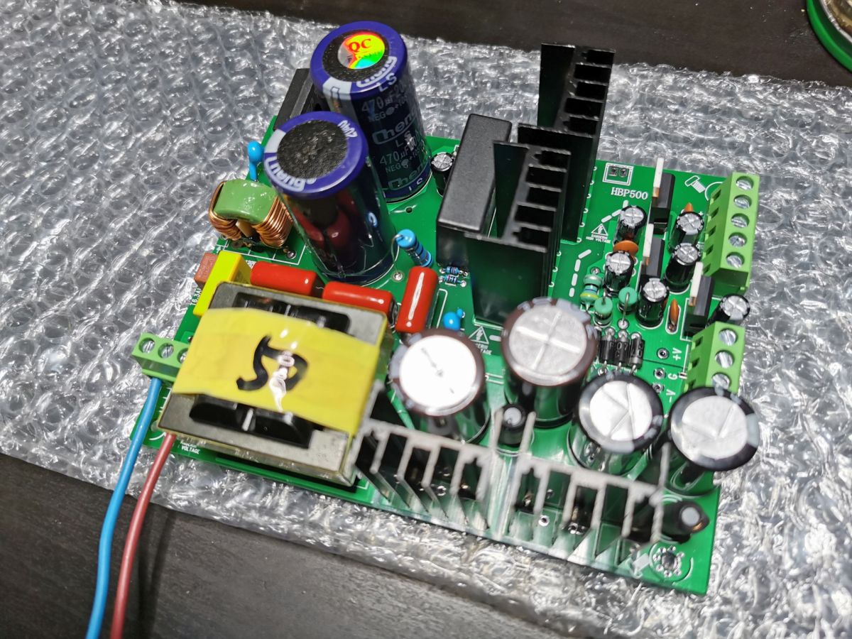

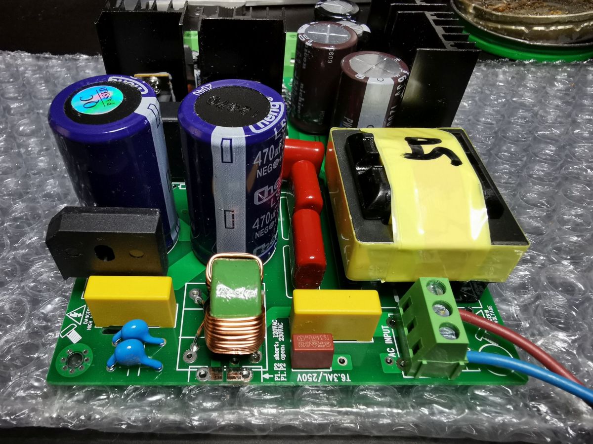

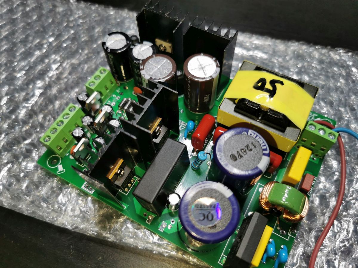

    Zasilacz jakiś czas temu przyszedł. Wygląda on tak:
    Zastosowanie zasilaczy impulsowych Mean-Well do wzmacniacza w klasie D (IRS2092) Zastosowanie zasilaczy impulsowych Mean-Well do wzmacniacza w klasie D (IRS2092) Zastosowanie zasilaczy impulsowych Mean-Well do wzmacniacza w klasie D (IRS2092) Zastosowanie zasilaczy impulsowych Mean-Well do wzmacniacza w klasie D (IRS2092) Zastosowanie zasilaczy impulsowych Mean-Well do wzmacniacza w klasie D (IRS2092) Zastosowanie zasilaczy impulsowych Mean-Well do wzmacniacza w klasie D (IRS2092) Zastosowanie zasilaczy impulsowych Mean-Well do wzmacniacza w klasie D (IRS2092) Zastosowanie zasilaczy impulsowych Mean-Well do wzmacniacza w klasie D (IRS2092) Zastosowanie zasilaczy impulsowych Mean-Well do wzmacniacza w klasie D (IRS2092) Zastosowanie zasilaczy impulsowych Mean-Well do wzmacniacza w klasie D (IRS2092)

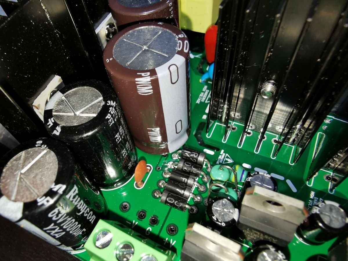

    Z plusów
    - działa
    -ma wbudowane symetryczne ±15V oraz osobno +12V

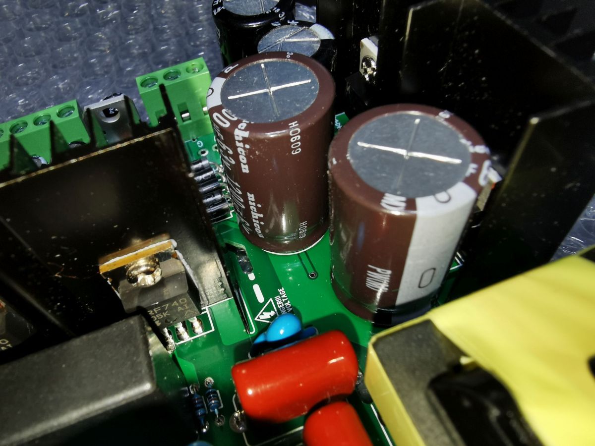

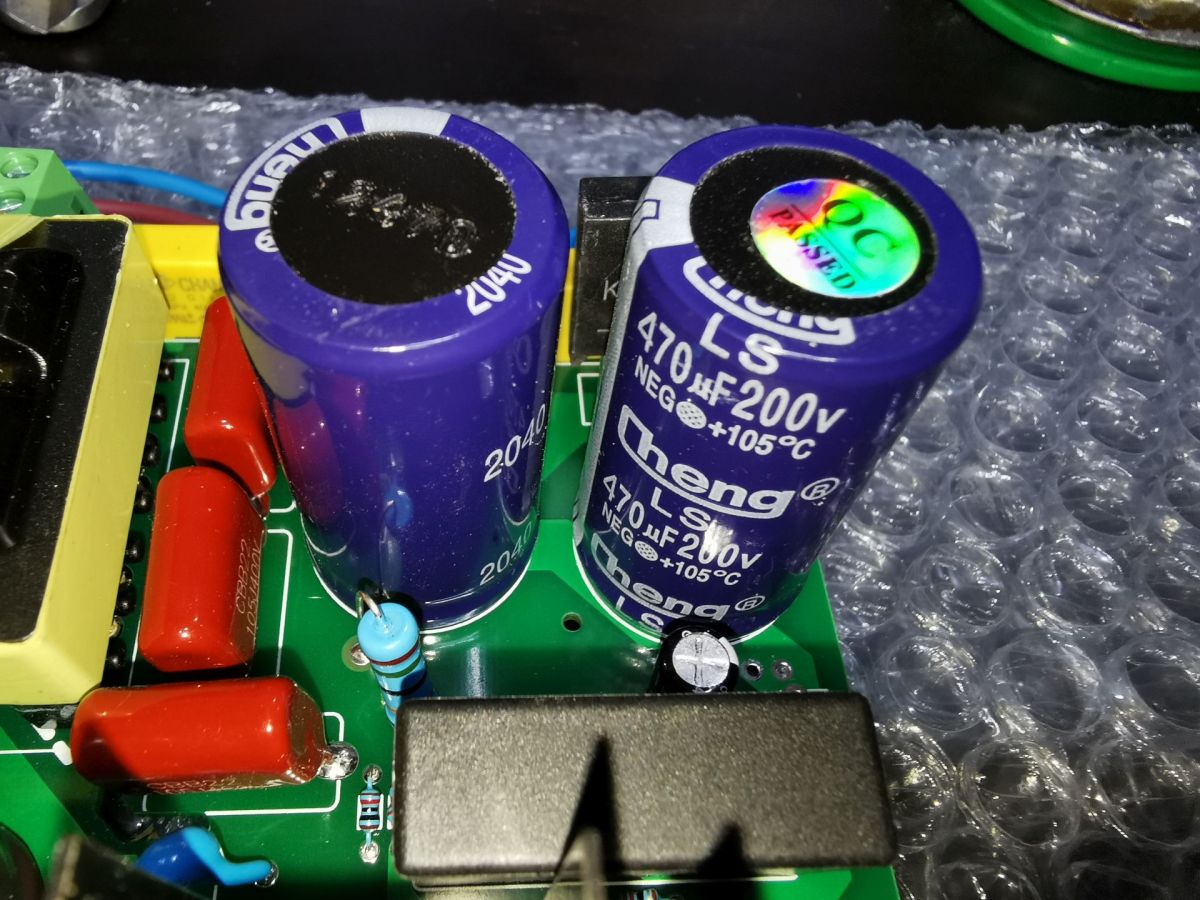

    - są kondensatory Rubycon (czarne) i Nichicon(brązowe) pytanie na ile to faktycznie oryginały..
    Z minusów:
    -brak miejsca na podłączenie PE, chociaż jest na płytce miejsce gdzie można się dolutować (na zdj. nr 3 widać dwa wysokonapięciowe kondensatory - są po lewej połączone i dalej nigdzie nie ma odejścia. W filtrach zintegrowanych z gniazdami IEC C14 tam właśnie podłączone jest PE.

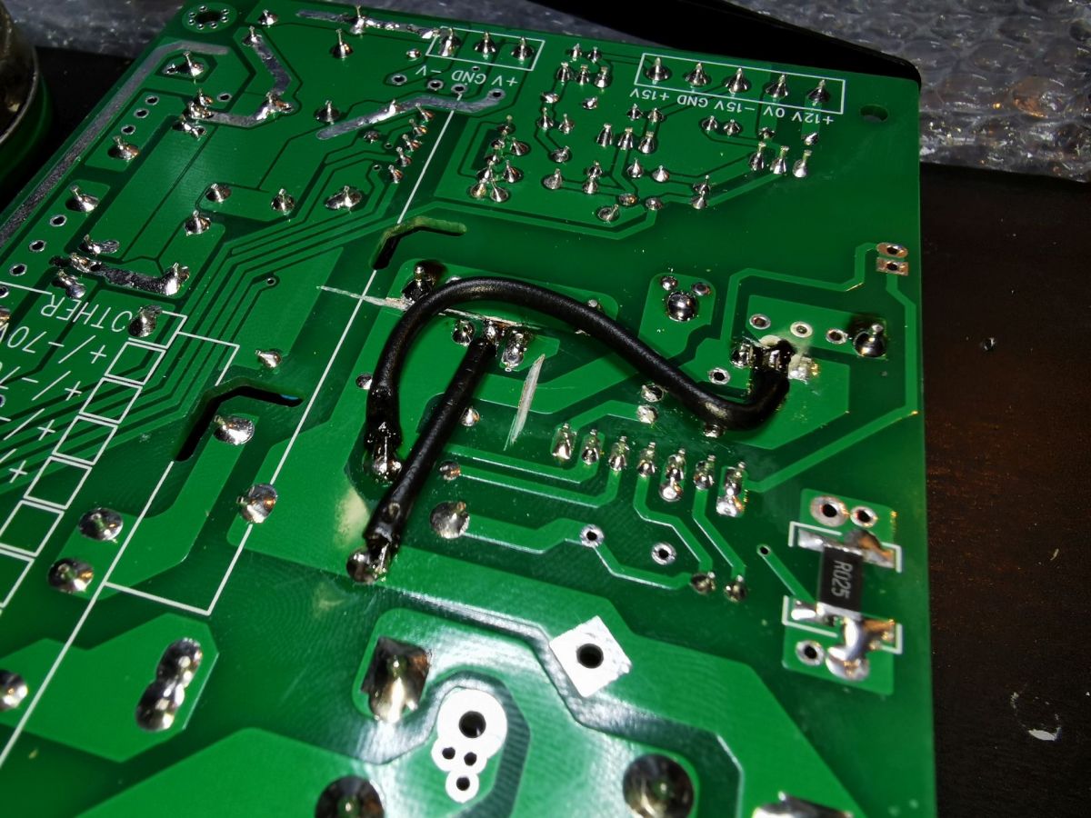

    -radiatory używane są jako mostki na PCB. I to na tyle niefortunnie, że pomiędzy tymi bardziej w środku płytki jest 225V :!: między tymi na krawędzi około 100V.
    -po stronie pierwotnej kondensatory to jakieś chińskie nie wiadomo co (Cheng)

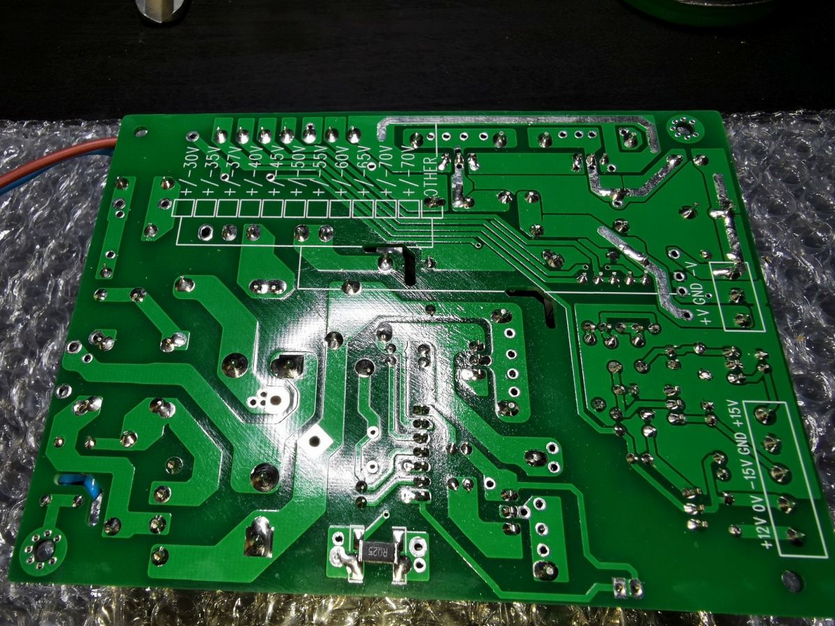

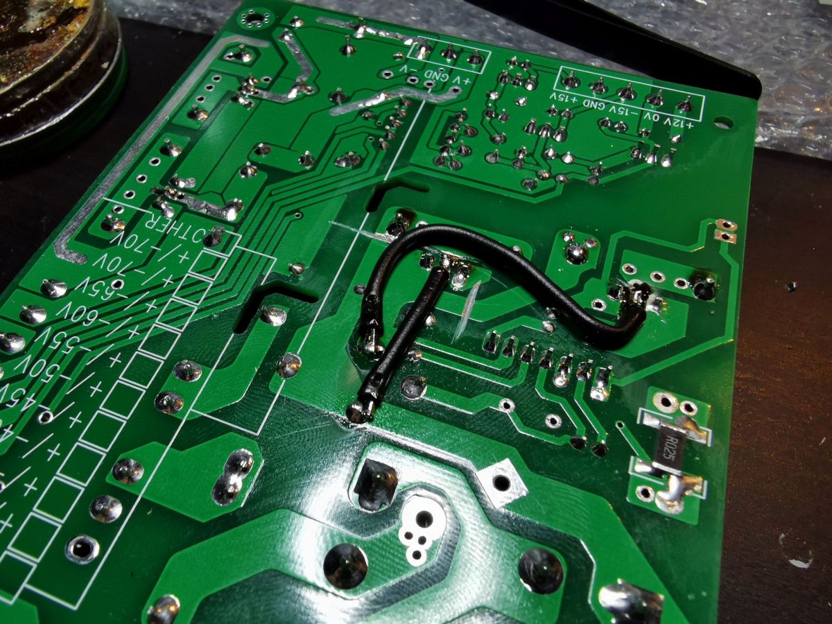

    Stwierdziłem, że te 225V na radiatorach to trochę przegięcie pały i wykonałem pewne modyfikacje:
    Coś tam jeszcze zostało (indukuje się z czegoś około 30V) ale już nie 225..
    Co do pomiarów i zakłóceń to dokładniej nie mam czym póki o tego pomierzyć. Cos tam na pewno trochę sieje, bo cyfrowa końcówka podłączona pod to lekko szumi bez sygnału. Póki co jeszcze nad tym pracuję, może uda się to jakoś zredukować.
    Podsumowując - mam mieszane "uczucia". Z jednej strony ma sporo niedociągnięć, ale z drugiej czego można oczekiwać za tą cenę. Dla nie-krytycznych zastosowań i jak ma się czas na zweryfikowanie fabryki - można wziąć. Jako np. zamiennik gotowych MeanWelli lub do czegoś poważniejszego, automatyki itp - raczej bym unikał.

    moon09 napisał:
    -radiatory używane są jako mostki na PCB. I to na tyle niefortunnie, że pomiędzy tymi bardziej w środku płytki jest 225V między tymi na krawędzi około 100V.
    W tej co ja podawałem, nie zauważyłem takiego babola a tranzystory są w obudowie TO220FP.
    Jaka to jest końcówka? Przy IRS2092 trochę się musiałem nakombinować z prowadzeniem masy, ale koniec końców szum był słyszalny dopiero po zbliżeniu ucha do głośnika, no i też kwestia jak skręcony jest potencjometr...

    elektryku5 napisał:
    Zależy... TO220FP ma dalej małą odległość nóżek od zwykłego radiatora, wiec jeśli radiator jest uzmieniony to jest problem.
    Zgaduję też, że PE powinno być podłączone przez śruby mocujące zasilacz. Powinno być to w instrukcji ale raczej jej nie masz, bo to chiński badziew, a nie chiński tryumf taki jak MEANWELL :)
    Ciekawe czy zasilacz przeżyje pełne obciążenie albo zwarcie wyjścia...
    Jest to właśnie IRS2092 (wspominałem na początku). Póki co to mam inny problem bo jedna końcówka okazała się być niesprawna..
    Tak właśnie by to wyglądało - tam gdzie dolutowałem PE jest pole cynowane wokół jednej ze śrub mocujących. Tylko że w moim przypadku się nie sprawdzi bo obudowę mam nieprzewodzącą (druk 3D).
    Zasilacz jeśli ma podłączenie do PE - to założyłbym, że go wymaga (jest w pierwszej klasie ochronności) nie ma to niestety związku z obudową, tylko z izolacją wewnątrz (np wewnątrz transformatora). Niestety często też wymusza podłączenie wyjścia do PE. Wątpię, żeby producent testował izolację - to kosztuje, ma być tanio, a wymóg i tak spoczywa na producencie końcowym...
