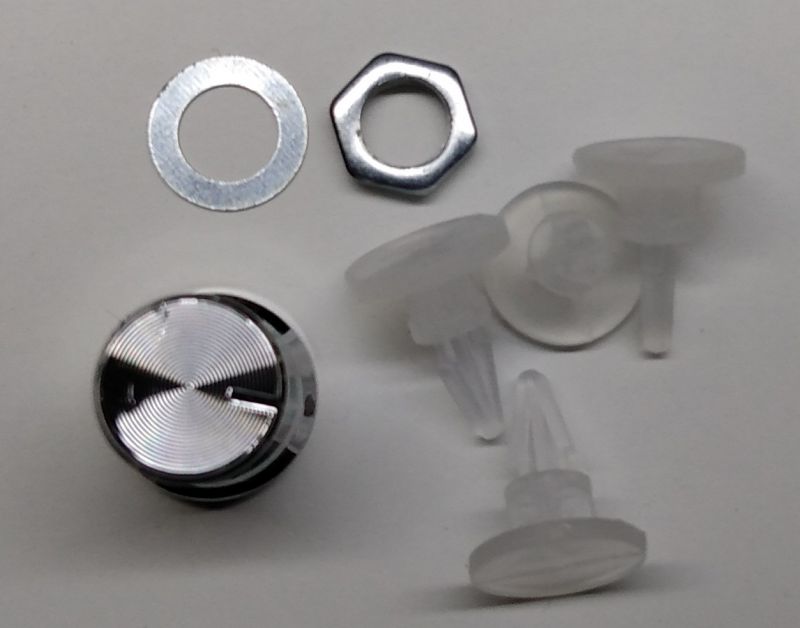

    Te "dodatki" to dystanse poliamidowe pełniące rolę nóżek dla PCB oraz gałka potencjometru wraz z podkładką i nakrętką;

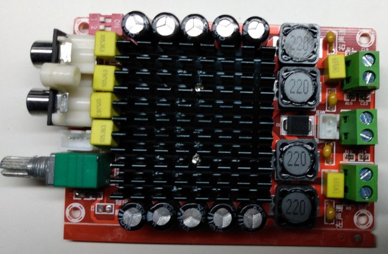

    Moduł zaprojektowano w sposób mocno "kompaktowy";
    Moduł wzmacniacza mocy XH-M510 TDA7498 100+100W klasa D
    Trzy złącza ARK służą do podłączenia zasilania oraz zestawów głośnikowych (kolumn) a do doprowadzenia sygnału służy podwójne gniazdo RCA. Potencjometr poza regulacją wzmocnienia pełni też rolę włącznika, a złącza zasilania i wejścia sygnału są zdublowane złączami JST (3-pin wejście i 2-pin zasilanie). Radiator o wielkości 45x45x10mm przypomina mi czasy procesorów Intel 486DX :D. Na powyższych zdjęciach widać zbędną część laminatu po cięciu V-Cut (ktoś zapomniał odłamać). Sam układ TDA7498 ukryty jest pod radiatorem;
    Sam TDA7498 jest w bardzo małej obudowie Power SS0-36, producent modułu "zadbał" o oszczędność gdyż brak jakiegokolwiek śladu pasty termoprzewodzącej polepszającej przekazywanie ciepła do radiatora. Użyłem pasty silikonowej H i ponownie założyłem radiator.

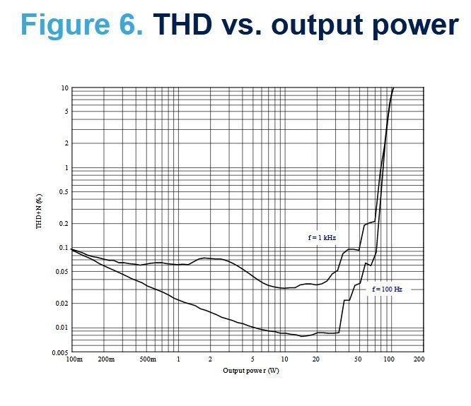

    No cóż, zniekształcenia THD=10% są już wyraźnie słyszalne jednak nigdzie w DS nie ma wzmianki o przeznaczeniu układu do sprzętu HiFi czy też HiEnd :D Przyjmijmy że główne zastosowanie to tani i popularny sprzęt audio. Zniekształcenia rosną wraz z mocą co widać na poniższych wykresach zaczerpniętych z DS;
    THD vs. moc wyjściowa dla Rl=6Ω;
    THD vs. moc wyjściowa dla Rl=8Ω;
    Jak widać zniekształcenia harmoniczne (THD) gwałtownie rosną przy przekroczeniu około 35-40W mocy wyjściowej. O ile nie jesteśmy sadystami aby katować swoje uszy to taka moc powinna spokojnie wystarczyć aby wzmacniacz "zrobił robotę" :D.

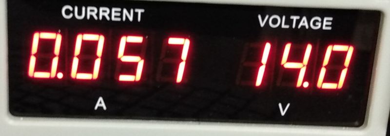

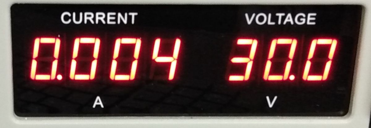

    Do celów odsłuchowych posłużyły moje warsztatowe kolumienki Philipsa o mocy znamionowej około 30W i impedancji 6Ω. Zasilanie podałem z zasilacza labolatoryjnego o mocy maksymalnej 150W (30V 5A). Podłączenie zasilania jest sygnalizowane niebieską diodą LED koło potencjometru i nie ma znaczenia czy wzmacniacz jest włączony.
    Pobór prądu w STANDBY przy zasilaniu 14V oraz po włączeniu (potencjometrem);
    Dla 24V;
    Oraz dla 30V;
    Jak widać prąd pobierany z zasilania w trybie STANDBY waha się od 1mA dla 14V do 4mA dla 30V oraz od 57mA dla 14V do 112mA dla 30V po włączeniu (bez sygnału). Pobór prądu w trybie STANDBY może powodować ciągle świecąca dioda LED. Na poniższym filmie próba "zakatowania" wzmacniacza przy odsłuchu, utwór ten to Vini Vici w wykonaniu Vinci'ego który ze względu na dość specyficzną linię basową oraz styl perkusyjny nadaje się do tego idealnie (jak dla mnie);

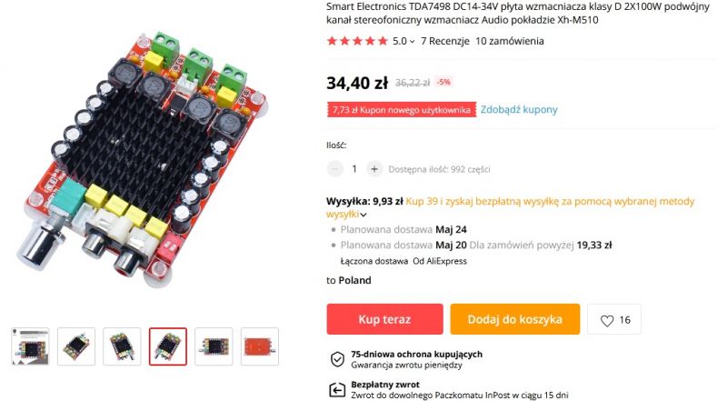

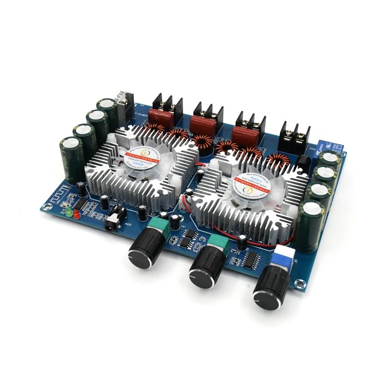

    Gdybym teraz kupował ten moduł rozważałbym lepiej skonstruowaną wersję Link
    Jest to wersja "E" czyli 2x160W. Zapewne będzie dobrze grało przy 80W (z wykresu wynika, że nawet przy 100W):
  • #4 19410180
    ArturAVS
    Moderator
    Posty: 26413
    Pomógł: 2303
    Ocena: 7830
    Wygląda solidniej, zwłaszcza dławiki filtrów wyjściowych i radiator z wentylatorem.
