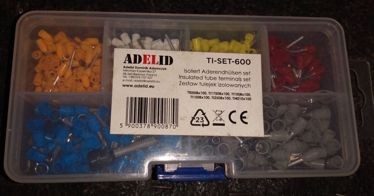

    Czy mogę zastąpić tulejki na lince ocynowaniem końcówek.
    Widziałem radosną "tfurczość" "elektryków" , którzy podłączali niezarobione linki w rozdzielnicy.
    Nie mam zaciskarki i tulejek.
    Czy mogę końcówki "oblutować"?

    Oczywiście, tyle, że to więcej pracy - nie lepiej zainwestować na przyszłość?

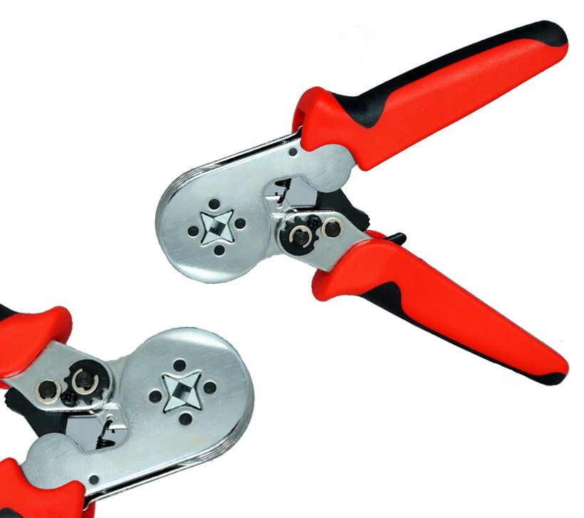

    Są zaciskarki poniżej 30 zł.
    Przewód linka, tulejki zaciskane a pobielenie - cynowanie.
    Pobielanie przy większych mocach się nie sprawdza. Złącze trochę się podgrzeje, cyna popłynie i styk się pogarsza.

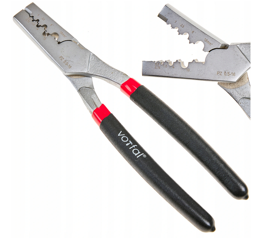

    CYRUS2 napisał:
    kup - do tego co potrzebujesz to niewielka kasa.
    Dobra praska to koszt około 500 zł. Po taniości to można nawet w kombinerkami zagnieść.

    Rezystor240 napisał:
    Jest coś takiego jak płynięcie przewodu i nawet przewód w tulejce się z czasem deczko poluzuje
    Tuleka zaciskana się odształca i jest dobry docisk.
    Tańsza ma być niedobra ?
    Taka praska (~500)jest do innych tulejek niż zaciskanych na linkę 2,5.
    Najpierw praska za ~500 teraz kombinerki ?
    Kombinerkami nie bardzo to wychodzi.
    Tania zaciskarka zaciska na "kwadrat" w kilkunastu miejscach.
    Powinien być regularny kwadrat - żeby dobrze dokręcać.

    Do małych przekrojów (poniżej 10mm^2) fajnym rozwiązaniem są takie zaciskarki:
    Nie są drogie, a dużo szybciej się nimi pracuje. Nie trzeba się z nimi siłować i prawie zawsze po zaciśnięciu tulejka się trzyma (miałem kiedyś taką z obrazka wyżej i czasem trzeba było użyć jej kilkukrotnie, by ścisk tulejki był wystarczający). I dużą zaletą jest to, że zawsze wychodzi prawie idealnie kwadratowa tulejka, przez co, jak się używa elementów (np. styczników, czy wyłączników termicznych) z poskąpionymi złączami, to dużo lepiej takie tulejki pasują (czasem zdarza się, że gdzieś obok większych silników jest coś mniejszego i wtedy np. do wyłącznika takiego mniejszego silnika idzie zastosować ten sam przekrój co do większych).
    Ja osobiście mam taką co zaciska tulejkę w okrąg i sobie ją chwałę. I taka kosztuje około 500, ale kto mi zabroni?
    Dokładnie, niedawno kupiłem sobie taką za 60 zł - i już wiem, jak byłem głupi nie robiąc tego wcześniej... Jak to ułatwia zrobienie przedłużacza...
