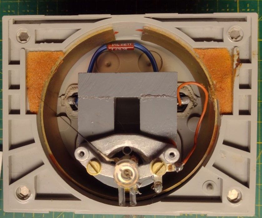

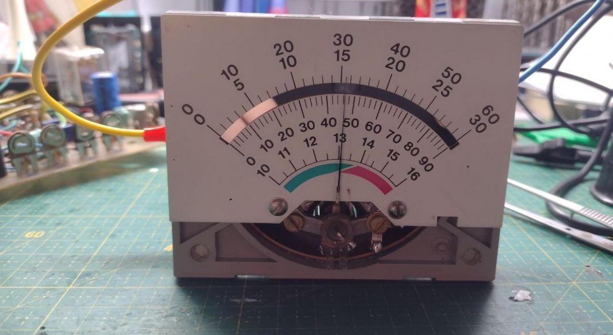

    Cześć,

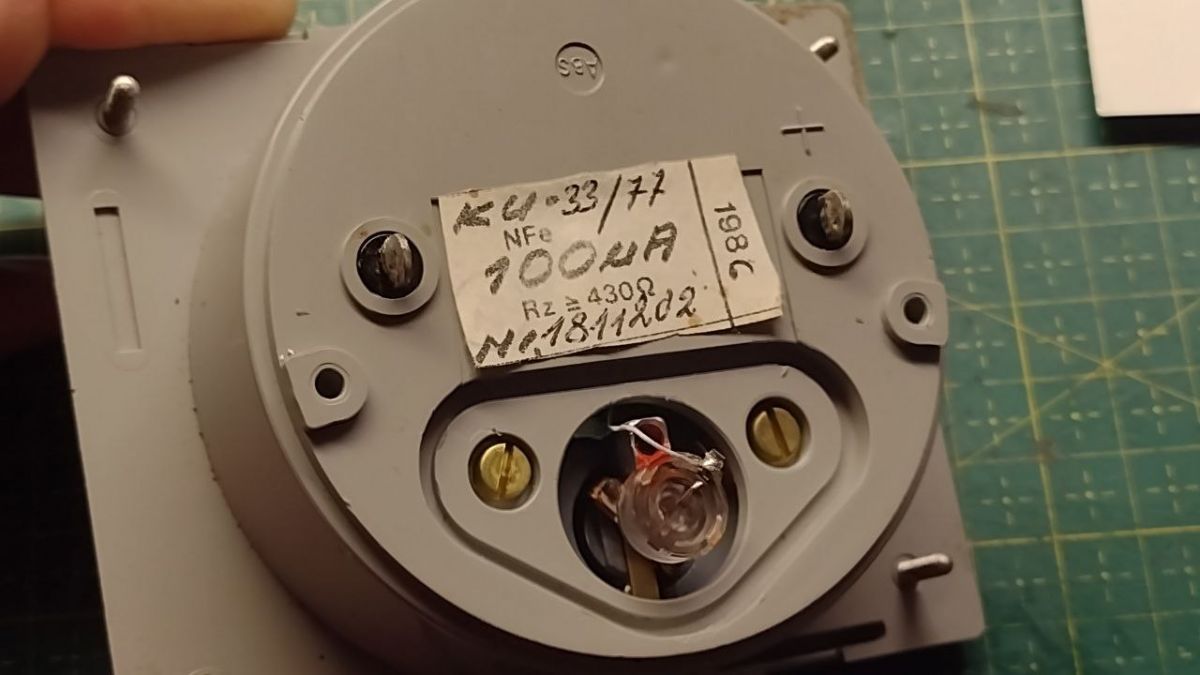

    naprawiam samochodowy przyrząd diagnostyczny SUS-9 produkcji FOUS (Fabryki Obsługowych Urządzeń Samochodowych) - jest to generalnie tradycyjna lampa stroboskopowa "na sterydach", umożliwiająca dodatkowo pomiar takich wartości, jak np. kąt wyprzedzenia zapłonu, obroty silnika, rezystancja styków przerywacza itd. Zmierzone wartości, są prezentowane przez precyzyjny ustrój magnetoelektryczny (galwanometr) na kilku różnych skalach, i to właśnie o niego się wszystko rozbija.
    Analogowy miernik diagnostyczny samochodowy SUS-9 z galwanometrem. Tył samochodowego przyrządu diagnostycznego SUS-9 z tabliczką znamionową.

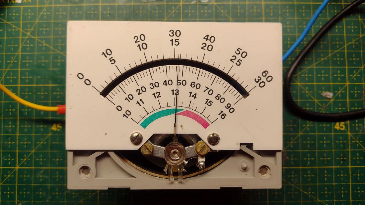

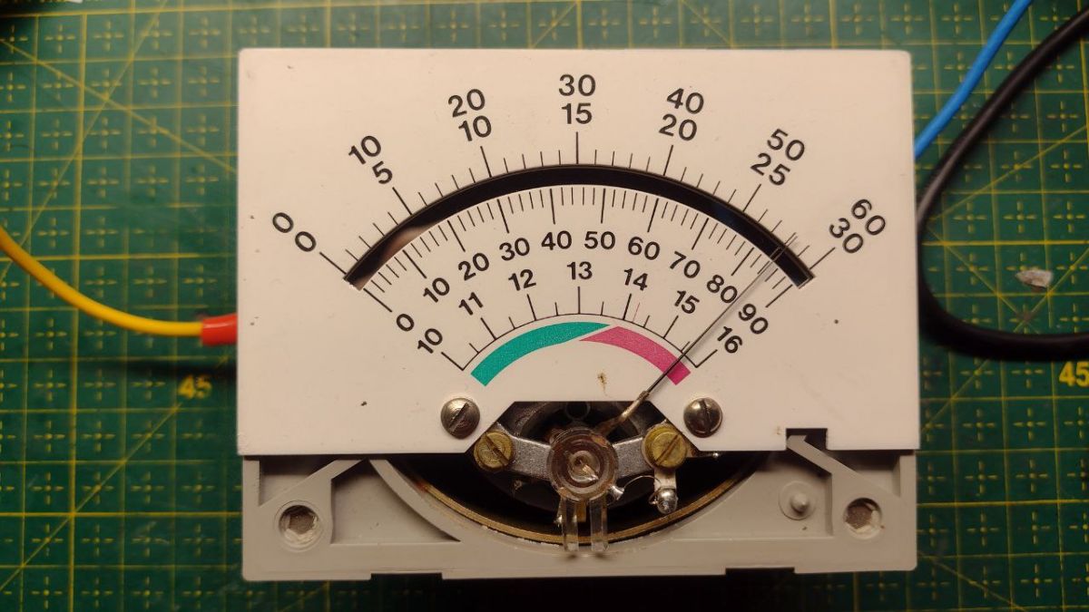

    Przyrząd trafił do mnie z odklejoną szybką, która na szczęście była w całości, ale swobodnie poruszała się we wnętrzu obudowy, dociskając ustrój i pozwalając na dostawanie się zanieczyszczeń do środka. O ile brud i opiłki metalu udało się usunąć i miernik przestał się zacinać, o tyle nie jestem w stanie uzyskać czułości zgodnej z tą na naklejce znamionowej - 100uA dla całego zakresu. Po ustawieniu zera mechanicznego i podaniu prądu o wartości 50uA (5V z zasilacza laboratoryjnego, przez rezystor 100k), uzyskuję wychylenie jak na zdjęciach - mniej więcej środek skali, co by się zgadzało. Po zmianie orientacji miernika z pionowej na poziomą, wskazanie nie zmienia się, więc zakładam, że część ruchoma jest prawidłowo wyważona. Niestety, powyżej 70uA ustrój zachowuje się już zupełnie nieliniowo, a po podaniu prądu o wartości 100uA, uzyskuję wychylenie jak na zdjęciu poniżej.
    Analogowy miernik na zielonej macie z kolorowymi kablami.

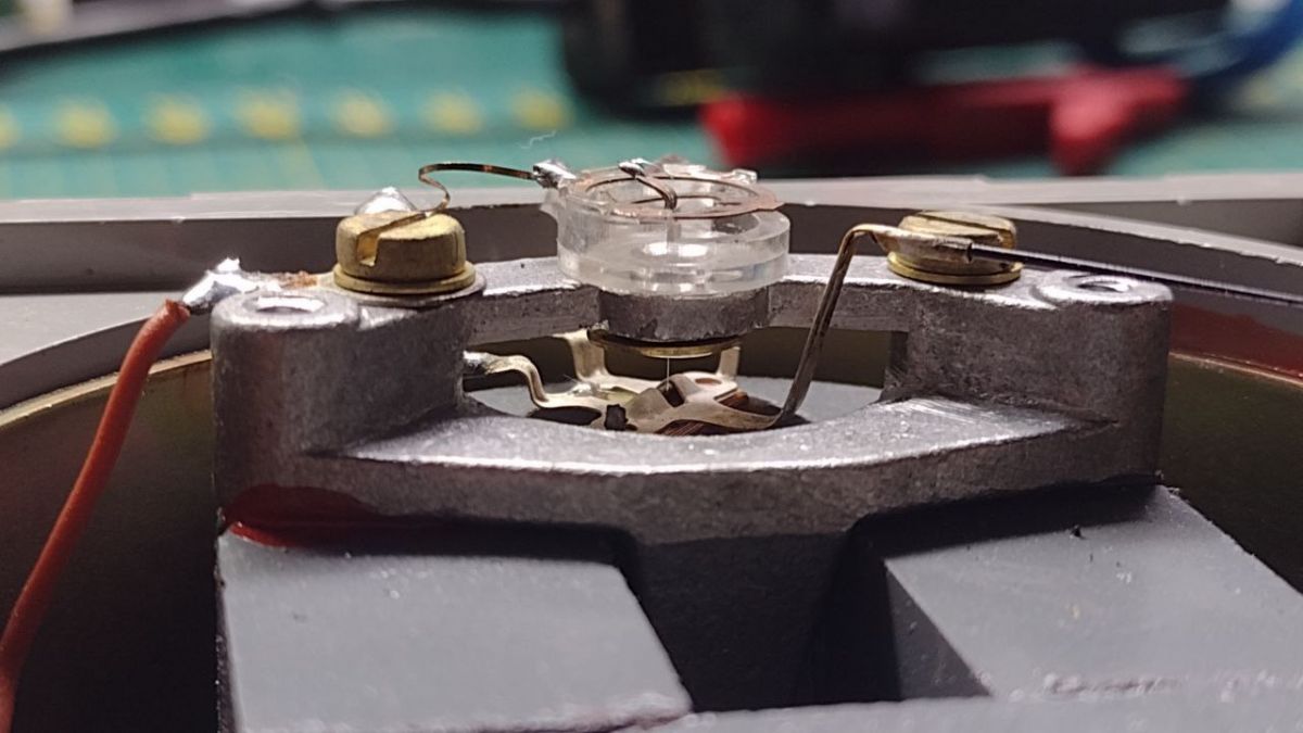

    Próbowałem regulować liniowość miernika, delikatnie przekręcając przednie i tylne zawieszenia nici utrzymującej ramkę (tak jak w tym temacie), ale niestety nie przyniosło to żadnych rezultatów. Pomiędzy nabiegunnikami magnesu, znajdowała się też śruba robaczkowa "domykająca" obwód magnetyczny, ale nawet jej całkowite wykręcenie, nie wpłynęło znacząco na czułość. Dodam, że rezystor bocznikowy 1,62k 2%, trzyma parametry. Są jeszcze szanse na poprawienie liniowości w całym zakresie, czy raczej szukać nowego ustroju pomiarowego i starać się wpasować oryginalną skalę?
    Pozdrawiam,
    xdiax
    Przedni widok przyrządu diagnostycznego SUS-9 z galwanometrem pokazującym skalę pomiarową. Zdjęcie wnętrza urządzenia diagnostycznego SUS-9 z widocznym precyzyjnym ustrojem magnetoelektrycznym. Wnętrze przyrządu diagnostycznego SUS-9 z widocznym ustrojem pomiarowym.

    Zakladał bym częściową utratę indukcji magnetycznej (rozmagnesowanie się) magnesu ze względu na wiek.
    xdiax napisał:
    wartości 50uA
    Mierzone szeregowym mikroamperomierzem ?
    Czy wartość prądu 50uA mierzyłeś skalibrowanym przyrządem ?
    (Rezystor szeregowy 100k ma swoją tolerancję, 5V na zasilaczu też nie jest równe dokładnie 5V)
  • #4 20803483
    xdiax
    Posty: 712
    Pomógł: 36
    Ocena: 212
    Niestety odpowiedź brzmi 2x tak, w szeregu był wpięty multimetr UNI-T UT-139C (niewzorcowany) o deklarowanej dokładności ±0,8% na zakresie 600uA. Także szału nie ma, ale odczyty mniej więcej potwierdzają nieliniowość ustroju. Na środku skali prąd wynosił 50,8uA, co by się zgadzało ze wskazaniami, natomiast przy zasilaniu 10V - 101,3uA, co przekładało się na położenie wskazówki jak na zdjęciu w pierwszym poście (94% całej skali). Koniec skali był możliwy do osiągnięcia dopiero przy prądzie 132,1uA (!).

  • #7 20805180
    tzok
    Posty: 38698
    Pomógł: 3163
    Ocena: 6466
    zdzisiek1979 napisał:
    Ale magnes się nie rozmagnesuje kurka wodna.
    Niestety rozmagnesowuje się... ale żeby go ponownie namagnesować nie wystarczy przyłożyć silny magnes, trzeba to zrobić we właściwej, ściśle kontrolowanej, temperaturze.

    @koko0 Dokładnie tak, to kropka w kropkę ERA/Mera/Lumel MK-2.
    Znalazłem na Alledrogo coś takiego (linka nie wklejam, bo i tak zaraz wygaśnie):

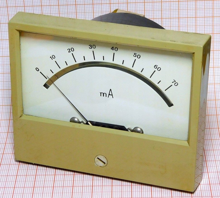

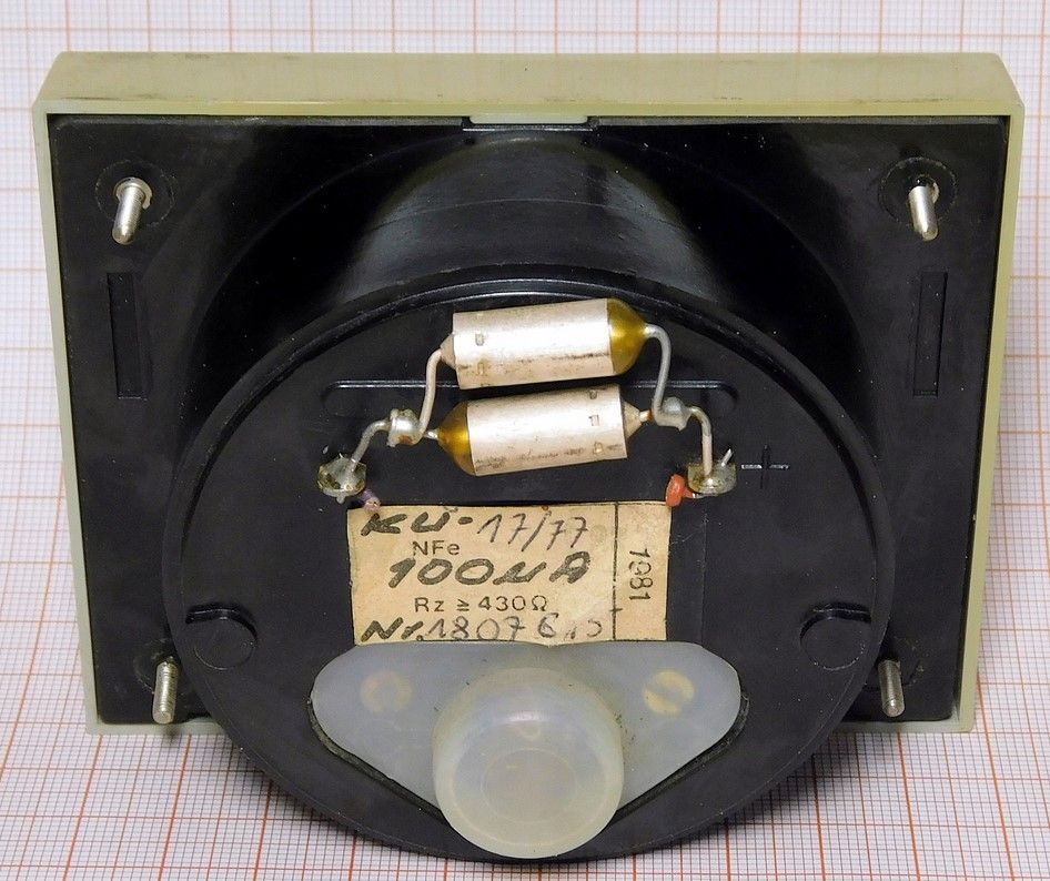

    Analogowy miernik prądu z zakresem do 70 mA. Tył miernika ERA/Mera/Lumel MK-2 z widocznymi elementami elektrycznymi i etykietą.
    Wygląda na to, że po usunięciu bocznika, powinienem dostać upragniony zakres 100uA. W sumie jak się tak dokładniej przyjrzeć, to chyba ktoś mi ułatwił robotę pod tym względem, że z opornika został tylko ogryzek, przylutowany do zacisku plusa. Te dwa walcowe elementy, to jakieś diody zwrotne, albo kondensatory?
  • #9 20806176
    tzok
    Posty: 38698
    Pomógł: 3163
    Ocena: 6466
    To przeciwsobnie włączone diody, zabezpieczające ustrój przed podaniem zbyt dużego napięcia. Tylko patrząc na jego stan to nie ma żadnej gwarancji, że będzie bardziej liniowy niż ten, który masz obecnie.
