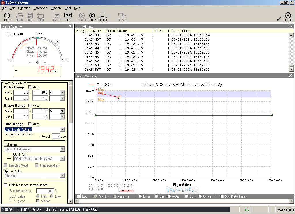

  • Zrzut ekranu programu TsDMMViewer pokazujący pomiary napięcia baterii Li-Ion 5S2P 21V/4Ah.
    Układ rejestruje proces rozładowywania ogniw/akumulatorów stałym prądem i na podstawie uzyskanego wykresu, pozwala ustalić ich pojemność oraz ewentualnie napięcie odcięcia, jeśli dane ogniwo/akumulator posiada zabezpieczenie przed nadmiernym rozładowaniem. W skład układu wchodzą: komputer PC z zainstalowanym programem rejestrującym "TsDMMViewer" (używam wersji 10.0), multimetr/woltomierz podłączony do komputera (używam UNI-T UT70B z komunikacją na podczerwień IR przez port szeregowy COM) oraz elektroniczne/sztuczne obciążenie stałoprądowe.
    1. Program "TsDMMViewer"
    Używam starszej wersji 10.0 programu, który można ściągnąć ze strony: Link. Działa w systemie od starego Windows 98 do najnowszego Windows 11. Obsługuje bardzo wiele multimetrów z różnymi interfejsami komunikacyjnymi (RS-232C, USB, Bluetooth, GPIB/IEEE-488, RS-485, LAN). Umożliwia ustawienie parametrów takich, jak: zakres wartości mierzonej przez miernik, zakres wartości i czasu wyświetlanego na wykresie, interwał czasowy wykonywania pomiaru (maksymalnie 32700 próbek), nazwa miernika i wykresu, minimalna i maksymalna wartość (zielona linia na wykresie) po przekroczeniu której, będą generowane ostrzegawcze sygnały dźwiękowe z częstotliwością wykonywania pomiarów. Zarejestrowane wartości można zapisać do lub odczytać z pliku tekstowego w formacie CSV. Wersja 10.0 programu nie odczytuje swoich własnych plików CSV oraz tych, wygenerowanych w nowszych wersjach. Problem można rozwiązać zmieniając frazę "Ver.1x.0.0" w pierwszej linii pliku CSV, np. na "Ver.7.1.0" (chodzi o liczbę cyfr w zapisie wersji programu).

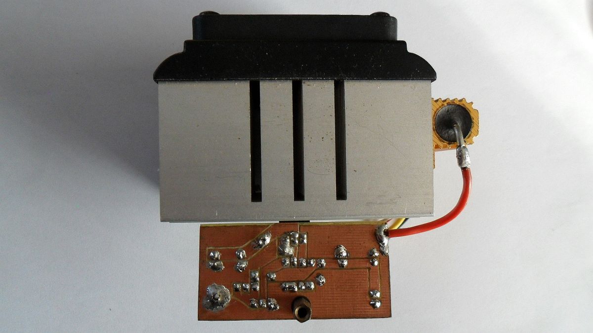

    2. Obciążenie stałoprądowe

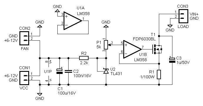

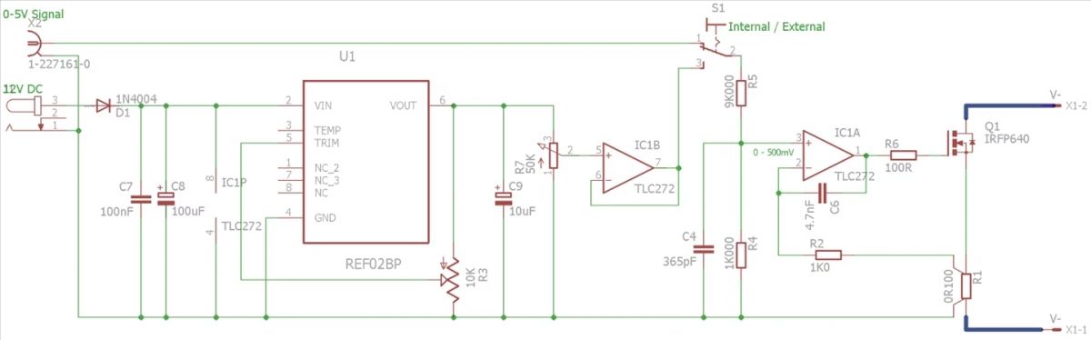

    Schemat elektronicznego obciążenia stałoprądowego
    Jest to proste obciążenie z dodaną regulowaną diodą Zenera U2 (TL431), która zapewnia stabilny prąd obciążenia, niezależnie od zmian napięcia zasilania Vcc=6-12V. Prąd obciążenia ustawia się wieloobrotowym potencjometrem P1 (5k) w zakresie ok. 0.5mA - 2.4A (górna wartość zależy od napięcia referencyjnego U2, które może wynosić Vref=2.44-2.55V). Ustawiony prąd obciążenia Iin jest stały, niezależnie od zmian napięcia źródła Vin. Prąd obciążenia można ustawić na dwa sposoby. Pierwszy mniej dokładny, polega na pomiarze spadku napięcia Vr występującego na wyprowadzeniach rezystora R1 (1/100W), gdy obciążenie jest podłączone do źródła. Napięcie to ustawia się potencjometrem P1 i jest ono wprost proporcjonalne do prądu obciążenia (1V=1A). Niedokładność ustawionej w ten sposób wartości prądu obciążenia, wynika z tolerancji rezystora R1 (zwykle 5%) i błędu pomiarowego woltomierza. Drugi dokładniejszy sposób, polega na wpięciu między źródło i obciążenie (na plusie zasilania) amperomierza (z możliwie krótkimi przewodami pomiarowymi) oraz ustawienie potencjometrem P1 potrzebnego prądu obciążenia. Niedokładność ustawionej w ten sposób wartości prądu obciążenia, wynika z błędu pomiarowego samego amperomierza.
    Stabilność ustawionej wartości prądu obciążenia, zależy od stabilności temperaturowej potencjometru P1 (zwykle 100ppm/C), regulowanej diody Zenera U2 (zwykle 50ppm/C) oraz rezystora R1 (zwykle 100ppm/C). Moc obciążenia jest tracona głównie w tranzystorze T1 (MOSFET-N) oraz częściowo w rezystorze R1, które są przykręcone do wspólnego radiatora z wentylatorem 12V (chłodzenie procesora ze starej płyty głównej). Moc traconą w tranzystorze T1 można obliczyć ze wzoru: Pt = (Vin-Vr)*Iin [W], a moc traconą w rezystorze R1 ze wzoru: Pr = Vr*Iin [W], gdzie: Vin - napięcie źródła, Iin - prąd płynący ze źródła, Vr - spadek napięcia na rezystorze R1 (Vr = Iin*R1 [V]).
    Rezystor R1 jest połączony z płytką grubszymi kablami miedzianymi, aby zmniejszyć wprowadzany przez nie spadek napięcia. Napięcie na wyjściu wzmacniacza operacyjnego U1 (LM358), które steruje pracą tranzystora T1 wynosi maksymalnie ok. Vcc-1.5V. Dlatego przy niskim napięciu zasilania (np. Vcc=9V), użyty tranzystor powinien załączać się już przy napięciu bramki Vgs=4.5V (logic level), co zmniejszy powstające w nim straty mocy podczas jego ciągłego włączania i wyłączania. Kondensator C3 (1u/50V) zapobiega powstawaniu nieporządanych oscylacji napięcia na rezystorze R1. Zasilanie obciążenia powinno być włączane dopiero po podłączeniu do źródła, aby uniknąć udarów prądowych i ewentualnego uszkodzenia tranzystora T1 (przy włączonym zasilaniu T1 przewodzi, a więc podłączane źródło jest na krótki czas zwierane do masy przez rezystor R1).
    W modelowym obciążeniu użyłem tranzystora FDP6030BL w obudowie TO-220, z napięciem Vds=30V, ciągłym prądem drenu Id=40A oraz maksymalną mocą rozpraszaną Pd=60W (przy temperaturze Tc=25C). Teoretycznie z aktywnym chłodzeniem, pozwala on na podłączenie obciążenia do źródła o napięciu 30V i prądzie 2A. W praktyce lepiej nie zbliżać się do parametrów granicznych.

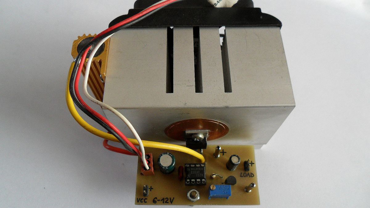

    Modelowe obciążenie przy napięciu Vcc=9V w stanie spoczynku pobiera prąd 3.7mA (108mA z działającym wentylatorem). Zmontowałem je na płytce jednostronnej o wymiarach 60x30mm, wykonanej bez trawienia (mini wiertarką z małym frezem). Poniżej zdjęcia modelowego obciążenia:

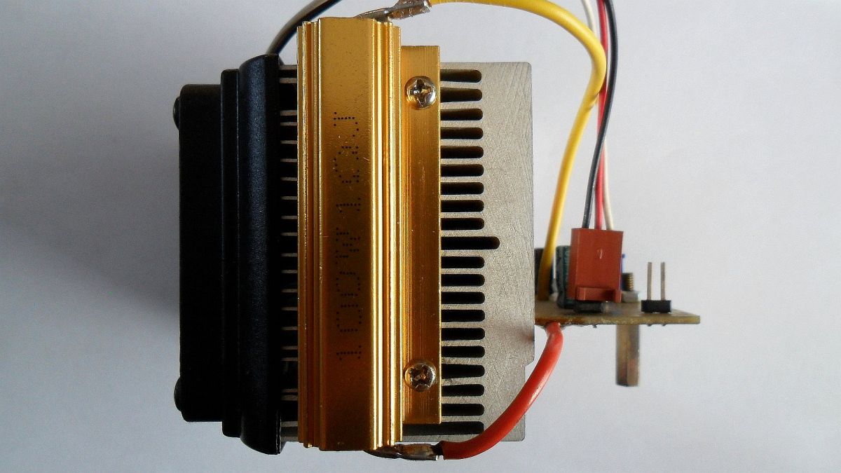

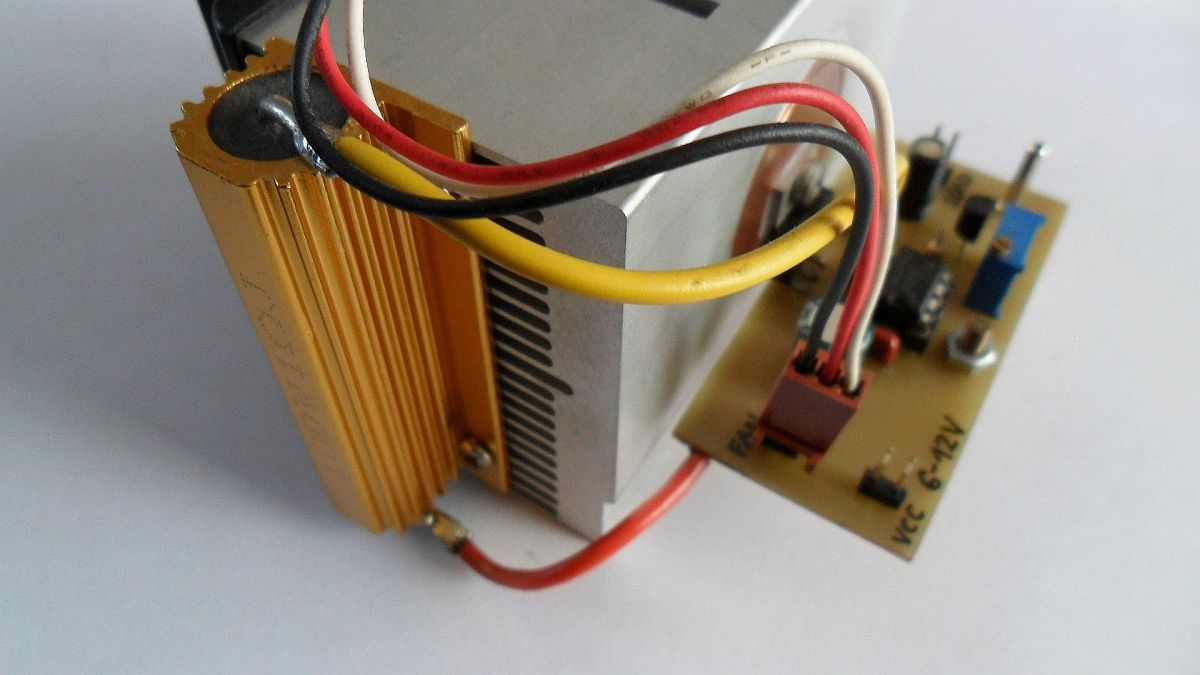

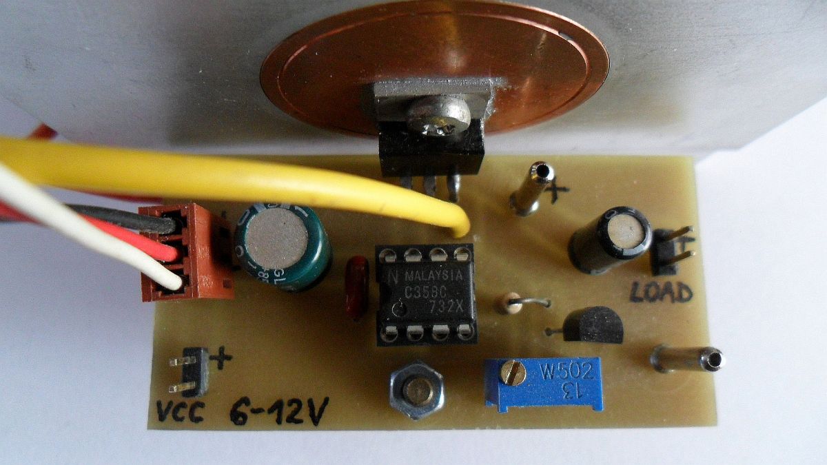

    Podłączenie do obciążenia stałoprądowego z widocznymi komponentami elektronicznymi. Zbliżenie na układ elektroniczny z podzespołami na płytce drukowanej. Zbliżenie na elektroniczne obciążenie stałoprądowe z radiatorami i okablowaniem.
    Modelowe obciążenie stałoprądowe z chłodzeniem Widok z góry na elektroniczne obciążenie stałoprądowe z radiatorem i elementami lutowanymi na płytce PCB. Widok płytki drukowanej z lutowanymi elementami elektronicznymi.

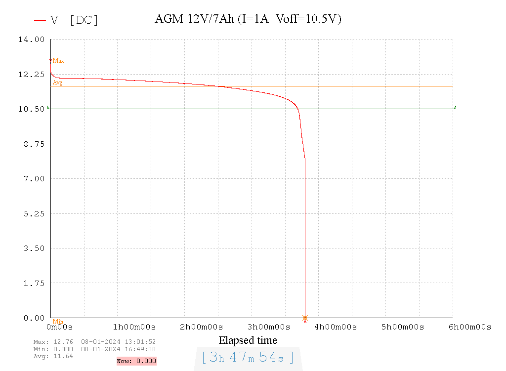

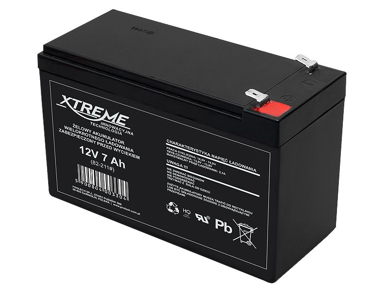

    3.1 Akumulator AGM 12V/7Ah (firmy Xtreme).
    Akumulator żelowy AGM 12V 7Ah marki Xtreme, widok ogólny. Wykres rozładowywania akumulatora AGM 12V/7Ah z prądem 1A.

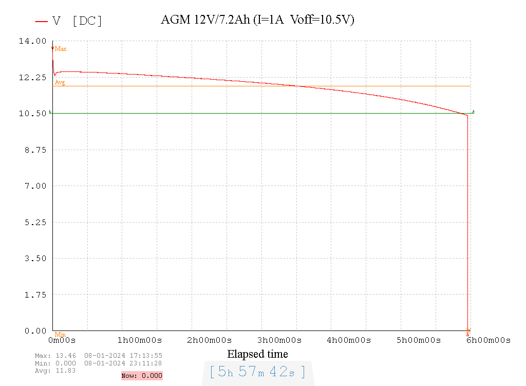

    3.2 Akumulator AGM 12V/7.2Ah (model SBL7.2-12L firmy SSB).
    Akumulator AGM marki SSB, model SBL7.2-12L, o napięciu 12V i pojemności 7.2Ah. Wykres rozładowania akumulatora AGM 12V/7.2Ah przy prądzie 1A
    Moment odcięcia Voff nastąpił po ręcznym odłączeniu woltomierza od wyprowadzeń akumulatora (zalecane napięcie Voff=10.5V = 1.75V/ogniwo jest zaznaczone na wykresie zieloną linią). Zmierzone parametry rozładowywania danym prądem w czasie, są zgodne z informacjami podawanymi przez producentów. Porównując obydwa akumulatory można zauważyć różnicę w ich jakości na korzyść SSB, który ma wyższe napięcie po naładowaniu i wytrzymuje znacznie dłużej. Na wykresie akumulatora SSB przez pewien czas widać wzrost napięcia pod obciążeniem, który prawdopodobnie jest spowodowany niewielkim zasiarczeniem jego elektrod (akumulator ciągle pracuje buforowo i długo nie był rozładowywany).

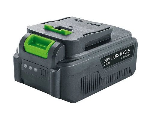

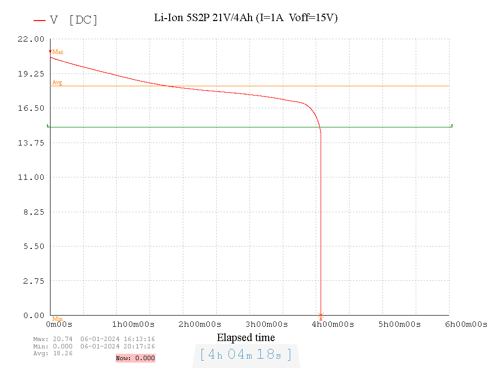

    3.3 Bateria Li-Ion 5S2P 21V/4Ah (od wkrętarki A-BH-20-A firmy Lux Tools).
    Akumulator Li-Ion Lux Tools 20V 4.0Ah Wykres rozładowania akumulatora Li-Ion 5S2P 21V/4Ah

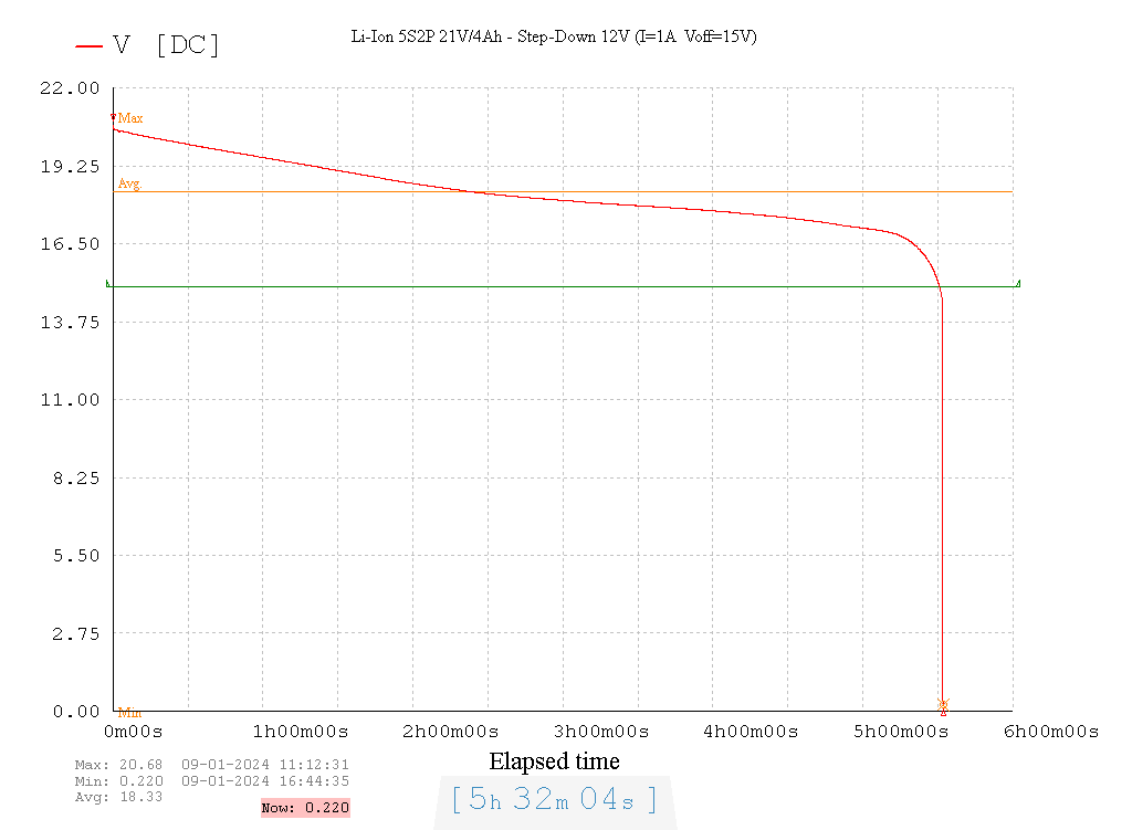

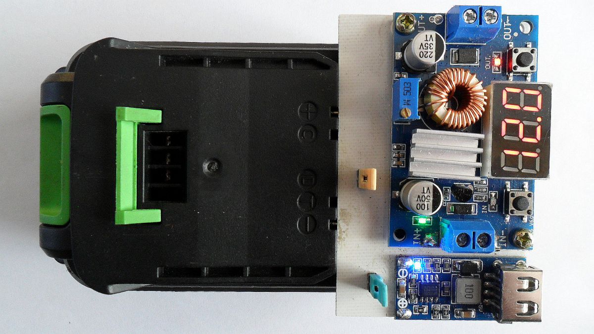

    3.4 Bateria Li-Ion 5S2P 21V/4Ah (od wkrętarki A-BH-20-A firmy Lux Tools) z dołączoną przetwornicą Step-Down (XL4015 z wyłączonym wyświetlaczem LED) o napięciu wyjściowym 12V.
    Bateria Li-Ion z dołączoną przetwornicą Step-Down Wykres rozładowania baterii Li-Ion 5S2P 21V/4Ah ze stabilizatorem Step-Down do 12V.
    Na wykresie można zobaczyć momenty odcięcia Voff przy napięciu 14.52V i 14.44V po automatycznym zadziałaniu zabezpieczenia przed nadmiernym rozładowaniem (zalecane napięcie Voff=15V = 3V/ogniwo jest zaznaczone na wykresie zieloną linią).

    Ciekawy pomysł - akurat posiadam akumulator AGM 12V/7.2Ah (model SBL7.2-12L firmy SSB) obserwacje pokazuja taki czas rozładowania. Stosuje od 2 lat do doładowywania akumulatora w aucie przez back boost konwerter.
    Rozładowanie jest rozumiem źródłem prądowym czy rezystoerm?
    Chyba wystarczy chłodzić tranzystor?
    Pewnie można zrobic inne rozwiązanie? Tutaj R jest użyte do pomiaru prądu, ale aż tak się grzeje?
    0,1 Ω czy 1 Ω? To nie bedą az tak duże moce tracone?

    Ja tu widzę dwa błędy. Błąd pierwszy, to za dużo GND na schemacie. Błąd drugi, nie tak się traktuje nieużywane op-ampy. Dalej, rezystor pomiarowy jest niepotrzebnie duży - można było wykorzystać drugi op-amp jako wzmacniacz nieodwracający i dać rezystor 10 razy mniejszy. Do tego nie rozumiem ograniczenia minimalnego prądu rozładowania do 2,5A. Ogólnie rzecz ujmując układ jest nieprzemyślany, a kilka prostych zmian by go definitywnie poprawiło...
    Nie wiem, czy UE wprowadziła już jakieś ograniczenia w liczbie połączeń masy na schematach i po ich przekroczeniu dany schemat jest błędny? Zawsze można odciąć trochę połączeń masowych do elementów... Chyba, że chodzi o liczbę symboli masy na schemacie? W każdym razie nie bardzo rozumiem.
    Można śmiało przedstawić prawidłowy sposób oraz napisać, jaki ma on wpływ na pracę wzmacniacza operacyjnego w tym zastosowaniu, porównując do aktualnego sposobu połączenia (jakieś korzyści?).

    Opampa można zostawić na wtórnik - in- do out a in+ do masy, chodzi o to że taki wiszący element może się wzbudzać i działać jak generator dodatkowych zakłóceń.

    Regulacje unijne nakazują, by "strzałki" GND były skierowane w dół, bo inaczej GND wygląda jak VCC, a to wprowadza czasem w błąd półślepych elektroników...
    Pytanie za 8.43 punktów: co się stanie, gdy przy podłączeniu akumulatora 12V tranzystor ulegnie przebiciu? Jaka moc wydzieli się na rezystorze pomiarowym?
    Przy każdej "strzałce" jest napis GND, więc ciężko je pomylić z napięciem zasilania.
    Dlatego też wzmacniacz ma takie połączenie, a nie inne. Prawidłowy sposób, to podanie połowy napięcia zasilania na wejście nieodwracające, ale nie wiem czy to ma jakikolwiek negatywny wpływ na jego pracę w takim zastosowaniu.
    Lepiej byłoby usunąć przyczynę oscylacji, która jest błędnie zrealizowane sterowanie MOSFETa za pomocą słabiutkiego LM358.
    W tym celu stosuje się np. komplementarne bufory BJT, zasilające bramkę większym prądem.
    Dodanie kondensatora "na oko" znacząco zaniża BW układu. Konsekwencje są takie, że podłączając akumulator do działającego układu powstaje impuls prądowy, który na szczęście jest ograniczany R źródłowym.
    Przy użytym rezystorze 1 om jest to 12 A, przy 0R1 byłoby już 120 A.

    Nie ma tu potrzeby zasilania bramki większym prądem bo sterowanie jest liniowe a nie impulsowe, a te większe prądy powstają gdy szybko przeładowujemy pojemność bramki, dla takiego powolnego sygnału bramka nie stanowi żadnego obciążenia.
    Mamy wzmacniacz objęty ujemnym sprzężeniem zwrotnym czyli regulator, którego obowiązują warunki stabilności.
    A to oznacza, że to "sterowanie liniowe" może zamienić się w sterowanie z generatora o bliżej nieokreślonym kształcie.
    Zgadza się?

    Ale w tym układzie nie zależy nam na wybitnie szybkiej odpowiedzi, łatwiej więc dodać pojemność niż robić z tego demona prędkości żeby mogło oscylowac na MHz ;-). Akumulator i tak można traktować trochę jak ogromny kondensator.
    Wolne przełączanie oznacza przepływ dużych prądów.
    W jakim stanie znajduje się tranzystor przy włączonym układzie bez podłączonego akumulatora?

    Zarówno imć niezdolny, jak i autor nie poświęcili, by zajrzeć do not katalogowych. Nota tranzystora pokazuje, że bramka ma pojemność 1,1nF. Z kolei w nocie LM358 od Onsemi, na rysunku 7 (str. 7) jest pokazane, co się dzieje z układem w konfiguracji wtórnika po obciążeniu pojemnością 50pF i podaniu napięcia na wejście. Ja tu widzę ładne oscylacje, ale to może moja wada wzroku. Mógłbym jeszcze zasymulować ten układ w MicroCap 12, ale mi się nie chce.
    Jednym z rozwiązań problemu oscylacji jest dodanie niedużego rezystora między wyjściem op-ampa, a bramką tranzystora. Są i inne drogi. Można użyć drugiego op-ampa w konfiguracji nieodwracającej jako wzmacniacz dla sygnału z bocznika z dodatkiem niewielkiej pojemności w obwodzie sprzężenia, by uciąć pasmo i zapobiec oscylacjom...
    Pomijam już fakt, iż imć niezdolny w swojej niewiedzy traktuje układ liniowy jak układ impulsowy i nie ogarnia, że tu nie przełączamy tranzystora, tylko traktujemy go bardziej jak rezystor sterowany napięciem...

    Schemat układu elektronicznego z kondensatorami i rezystorami.
    Na tej stronie znalazłem ten schemat Link
    Wg autora C4 i C6 zapobiegają lub ograniczają oscylacje i bez nich układ na pewno się wzbudza.
    Z doświadczenia wiem że jeżeli na schemacie są kondensatory i rezystory inne niż 100, 1k, 10k a już na pewno kondensatory typu pF to ktoś się przyłożył i coś policzył lub symulował, więc można zżynać.
  • #20 20929140

    C6 efektywnie ogranicza pasmo przenoszenia od góry, a rezystor przed bramką dodatkowo izoluje pojemność bramki od wyjścia wzmacniacza. Warto też pamiętać, iż wiele wzmacniaczy operacyjnych nie jest stabilna dla wzmocnienia 1V/V. Ba, niektóre stają się stabilne dopiero powyżej 5V/V...
    Ostatnio zaprojektowałem układ zasilacza, gdzie nie musiałem dawać ani jednego kondensatora do stabilizacji, bo użyłem odpowiednich op-ampów, a do tego dwa z nich mają wzmocnienie, więc ze swej natury będą stabilniejsze i mniej podatne na wzbudzanie. Zobaczę, jak to wygląda w prototypie, ale nie spodziewam się problemów...

    Faktycznie pasmo przenoszenia op-ampa spada wraz ze wzrostem wzmocnienia, może to ograniczać wzbudzenia na większych F. W elektronice analogowej jest milion takich zależności, dlatego w dużych projektach schematów nie opracowuje jeden człowiek. Kiedyś słyszałem że od samych klawiatur pojemnościowych jest jeden człowiek.
    Co do udaru prądowego przy włączeniu - można by dać tu jakiś miękki start - np dioda transoptora wykryje napięcie i odblokuje narastanie sygnału zadanego.

    Jest taki parametr w notach op-ampów: GainBandwidth Product. To pasmo przenoszenia zazwyczaj dla wzmocnienia 1V/V. Dla innych wzmocnień dzielisz go przez to wzmocnienie. Dlatego tranzystory, choć bardziej kłopotliwe, znacznie lepiej nadają się do budowy układów w.cz. Ale są też op-ampy z pasmem liczonym nawet w GHz, tylko ceny mają często leciutko zaporowe.
    Udaru prądowego nie będzie, bo jak wejście nieodwracające ma wyższe napięcie (z potencjometru), niż odwracające z rezystora, to na wyjściu będzie napięcie bliskie minusowi zasilania, i tranzystor będzie zatkany. Mi bardziej chodziło o brak jakiegokolwiek zabezpieczenia w razie awarii samego tranzystora...
    Niby można, ale to będzie już "rzeźbienie" a każda wprowadzona poprawka będzie generowała kolejny problem.
    Zasadniczym problemem jest tutaj pojemność bramki, której sterowanie wbrew pozorom wymaga dużego prądu a LM358 ma tą wydajność marną. Dlatego trzeba zastosować bufor. Stabilność znacznie wzrośnie a impuls prądowy znacznie się skróci.
    Dodam jeszcze, że brakuje układu zabezpieczającego przed odwrotnym podłączeniem akumulatora. Taka pomyłka prawdopodobnie nie spowoduje szybkiego spalenia się tranzystora i rezystora ale potencjalnie jest to możliwe.

    Urgon napisał:
    AVE...
    To dlatego, że generalnie jest jeden sposób na budowę sztucznego obciążenia: element wykonawczy jest sterowany przez układ porównujący napięcie sterujące z napięciem z elementu mierzącego prąd. Tu mamy implementację na jednym WO, i nie jest to najlepsze rozwiązanie, choć jest najprostsze. Nawet w tym układzie wystarczy dodać dwa rezystory by móc zmniejszyć wartość rezystora pomiarowego, a tym samym moc strat na nim...
    Niekoniecznie jest to nieprzemyślane. Mniejszy rezystor spowoduje większe wydzielanie mocy na tranzystorze, co znacząco ograniczy zdolności obciążeniowe tego urządzenia. Łatwiej jest wytracić 100W na rezystorze niż w tranzystorze.
    W dodatku, dodatkowy stopień wzmacniacza wprowadzi błąd pomiarowy (wynikający z kiepskiej jakości LM358) oraz może spowodować pogorszenie stabilności działania układu, których kompensacja wprowadzi dodatkowe elementy.
    W tym przypadku nie uznałbym, że wykorzystanie drugiego wzmacniacz miało by tylko zalety.

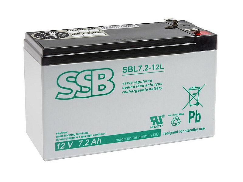

    Czy ten AGM f-my Xtreme był już częściowo wyeksploatowany czy to g... nie trzymające nawet 60% pojemności znamionowej?
  • #27 20929660

    Jakiś czas temu zrobiłem sobie na Arduino loger, który wysyła napięcie na terminal, ten zapisuje do pliku z sygnaturą czasową (realterm na win lub minicom na linuxie), a dodatkowo mam tam przekaźnik i mogę przez rozpoczęciem pomiaru wpisać próg odcięcia.
    Użycie Arduino czy innego mikrokontrolera z dokładnym i stabilnym pomiarem napięcia, przekaźnikiem odłączającym przy określonym napięciu oraz wysyłanie wyników przez RS-232, zastąpiło by multimetr i zautomatyzowało cały pomiar. Jeśli dane były by w odpowiednim formacie CSV, to można by je wyświetlać jako wykresy w programie "TsDMMViewer".
    W takim przypadku jest odwrotnie - napięcie na wyjściu wynosi ok. Vcc-1.5V.
    Ten akumulator był kupiony w sierpniu 2022 i ładowany może z 5 razy. Większość czasu stoi nieużywany w temperaturze pokojowej. Z drugiej strony jego producent (inni też) podają nominalną pojemność dla prądu 20HR, czyli ładowania/rozładowania niskim prądem, o wartości rozłożonej na 20h (dla pojemności 7Ah będzie to prąd 0.35A). Przy wyższych prądach osiągnie się dużo niższą pojemność.

    Urgon
    Posty: 7295
    Pomógł: 197
    Ocena: 2636
    AVE...
    A ten niezdolny znowu swoje o sterowaniu bramką. To nie jest przetwornica!. Problemem nie jest czas ładowania bramki, tylko fakt, iż LM358 średnio sobie radzi z obciążeniami pojemnościowymi, co pokazano na wykresie w nocie. Dlatego dodanie rezystora między bramką, a wyjściem LM358 poprawia stabilność układu - ogranicza szybkie zmiany ładunku na bramce chroniąc przed oscylacjami. Jest to standardowe rozwiązanie problemu oscylacji w układach z op-ampami obciążonymi pojemnością...
    Czy kolega Autor byłby uprzejmy zmierzyć napięcie Vds na tranzystorze dla różnych prądów rozładowania, oczywiście pod obciążeniem, by pokazać naszemu niezdolnemu matołkowi, że tranzystor MOSFET nie jest w pełni otwarty, lecz pracuje jak rezystor o rezystancji sterowanej napięciem?
    @pawlik118
    Ja widzę dwa problemy z użyciem rezystora jako głównej części sztucznego obciążenia. Pierwszym jest rzeczywista wartość rezystancji - rezystory tej mocy zazwyczaj oferują tolerancję 5%. Czyli rezystor 1Ω może mieć wartość od 0,95Ω do 1,05Ω. To daje ±50mV/A. Tymczasem Vos dla LM358A wynosi ±2mV w najgorszym przypadku. Za to nie ma problemu z nabyciem rezystorów bocznikowych o tolerancji 0,1% dla mniejszych wartości i mocy.
    Drugi problem pojawi się, gdy ktoś zechce użyć tego układu, ale zwiększyć prąd maksymalny do, powiedzmy 10A do testowania, na przykład przetwornic typu Buck, albo pakietów 1-2S8-16P. Spadek napięcia na rezystorze wyniesie 10V, przy testowaniu źródeł o niższym napięciu regulacja nie będzie zupełnie możliwa. Drugi problem pojawi się z niespodziewanej strony, gdy prąd będzie niższy, np. 2,5A, ale napięcie obciążanego źródła wyniesie maksimum dla tranzystora, czyli 30V. Spadek na rezystorze wyniesie tylko 2,5V, więc na tranzystorze musi się wydzielić 27,5V/2,5A = 68,75W. SOA zostanie przekroczone i tranzystor odparuje. Przy założeniu, że chłodzenie da radę odprowadzić maksymalną moc dla tego tranzystora, czyli 60W. Rezystancja termiczna dla od złącza do obudowy wynosi 2,5°C/W. Dolicz do tego niezerową rezystancję między obudową a radiatorem i wyjdzie Ci, że ten układ w tej formie ma poważne ograniczenia mocy, i rezystor 100W nie rozwiąże problemu, bo na nim wydzieli się tylko 6,25W w tyn scenariuszu...
    Dlatego w większości zasilaczy i sztucznych obciążeń o większych mocach stosuje się więcej tranzystorów mocy łączonych równolegle. W zasilaczu, który opracowuję jest jeden tranzystor mocy, bo wydzieli się na nim maksymalnie 18W...

    Kolega nie myli układu impulsowego z liniowym, zakłada tak szybki układ który jest zdolny do natychmiastowej odpowiedzi na każde wahnięcie. Są takie specjalne scalaki np do zasiania fotopowielaczy które dodatkowo korygują napięcie wyjściowe, coś jak aktywna korekcja hałasu w słuchawkach. Można zejść do jakiś promili dla 600V tylko ...
    To coś nie leci w kosmos tylko mierzy akumulator, tutaj wahania rzędu paru % w impulsie nie popsują wyniku. Za to szybka pętla może siać na W.cz i mało kto to odkłuci z amatorów.
    Z ciekawych rozwiązań widziałem układ pomiaru pojemności który składał się z przetwornika u/f, licznika i up, licznik był sprzętowy wiec up miał prawie wolne a prąd był całkowany quasi ciagle (działało to na mAs)
    Co do zabezpieczeń na uP - wiele stacji bga sterowanych uP - rs232 - PC po zawieszeni PC (np wygaszacz lub aktualizacja) grzeją do spalenia bo procesor czeka na komendy z PC. Programy są tak dobre jak ludzie którzy je piszą ;-).
    Ewentualnie można by podzielić - opornik pomiarowy i opornik do strat mocy dać w szereg, dobierany dla zakresu. Do wytracania mocy dobre są żarówki halogenowe chłodzone wentylatorem.
