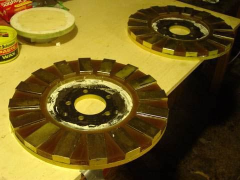

W projekcie tym zastosowano 16 sztuk magnesów o wymiarach 40 × 75 × 20 mm. Są one przyklejone za pomocą super kleju do rotora, on sam z kolei zamontowany jest na ramie. Następnie zalano magnesy żywicą poliestrową (można używać epoksydowej).

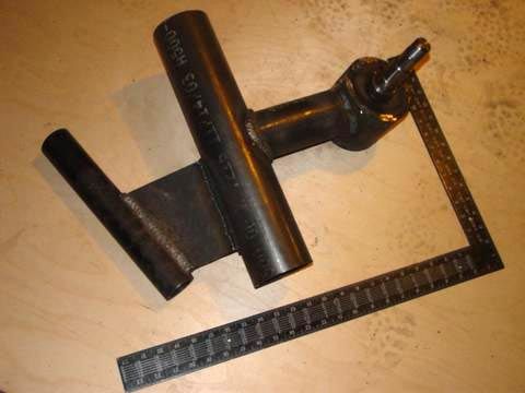

Długość ogona generatora wiatrowego wynosi 2,5 metra. Jego przegubowa oś wykonana jest z grubościennej rury o średnicy około 45 mm. Przeciwna część zawiasu (na którą nasuwa się ogon) zrobiona jest z rury o średnicy 50 mm ze szczeliną.

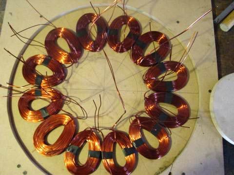

Stojan składa się z 12 cewek. Na zdjęciu widać, że są one położone bardzo blisko siebie, a ich boki stykają się. Magnesy wirnika będą umieszczone nad ich otworami. Masa każdej cewki wynosi około 550 g. Są one nawinięte z dwóch drutów miedzianych o przekroju 1,65 mm², ale można to zrobić jednym 3,3 mm². Każda cewka zawiera 68 zwojów drutu, co daje 48 woltów przy 75 obr./min. Masa miedzi w stojanie wynosi około 7,2 kg. Na 4 magnesy przypadają 3 cewki, co daje prosty schemat połączeń umożliwiający uzyskanie 3 faz z generatora. Każdy rotor zawiera 16 magnesów. Generator ten potrzebował ich 11 kg i 7,2 kg uzwojeń.
Każda faza zawiera 4 cewki połączone szeregowo. Należy umieścić je na szablonie w ich pozycjach.

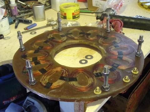

Kolejnym krokiem jest wlanie cewek do szablonu za pomocą żywicy poliestrowej. Pierwszym etapem wylewania jest woskowanie drewnianej formy, do tego celu lepiej użyć wosku samochodowego. Następnie delikatnie pokrywamy spód i boki formy poliestrem. Teraz należy zmieszać żywicę poliestrową z talkiem i wlać całość do formy na szpulę. Na górę trzeba położyć warstwę włókna szklanego i pokryć ją żywicą. Należy to zrobić tak, aby nie tworzyły się pęcherzyki powietrza. Jeśli wszystko zostanie wykonane poprawnie i zgodnie z instrukcją użycia żywicy poliestrowej, utwardzenie zajmie 2-4 godziny. Lepiej zostawić to na noc.
Wirniki są nieco łatwiejsze do zrobienia. Owijamy taśmą od zewnątrz i wykonujemy: „wyspę” ze sklejki na otwór wewnętrzny (200 mm). Wewnętrzne kółko należy docisnąć bardzo mocno do stalowej podstawy, tak aby żywica nie wyciekła podczas nalewania. Napełniamy to tą samą technologią, co stojan: mieszamy żywicę z talkiem i zalewamy.
Następnie wiercimy w okręgu w stojanie sześć otworów o średnicy 12 mm, aby później przymocować go do 6 wsporników. Podczas zaznaczania trzeba upewnić się, że wiertarka nie trafiła w cewki. Otwory powinny znajdować się pomiędzy nimi.

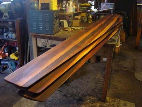

Łopaty wiatraka mają prosty kształt. Ich szerokość na końcach wynosi 150 mm, w najobszerniejszej części (u nasady) było to około 350 mm. Długość łopatki stanowi około 2 m, co daje średnicę generatora wiatrowego około 5 metrów. Łopatki na końcach mają nachylenie 3 stopnie, a w środku 6. Przednia ich część jest całkowicie płaska. Na końcach grubość wynosi około 20 mm, w środku 40 mm, a u nasady sięga 50 mm.
Łopatki zostały umieszczone pomiędzy dwiema piastami (kołnierzami) wykonanymi ze sklejki o grubości 20 mm. Ich średnica to 660 mm.
Łącznie użyto 9 śrub.

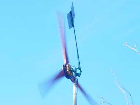

To zdjęcie pokazuje złożony ogon wiatraka podczas silnego wiatru. Nawiasem mówiąc, ta konstrukcja bez problemu wytrzymała porywy o prędkości do 27 m/s. Duża powierzchnia projekcji łopat pozwala wiatrakowi obracać się przy bardzo słabych powiewach (2 m/s według anemometru). Przy prędkości 4,5 m/s generator wytwarza 400 watów energii elektrycznej, przy 7 m/s około 1,5 kW. Często można było obserwować 2 kW, a kilka razy przy bardzo silnych porywach moc sięgała do 3,8 kW.
