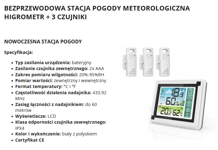

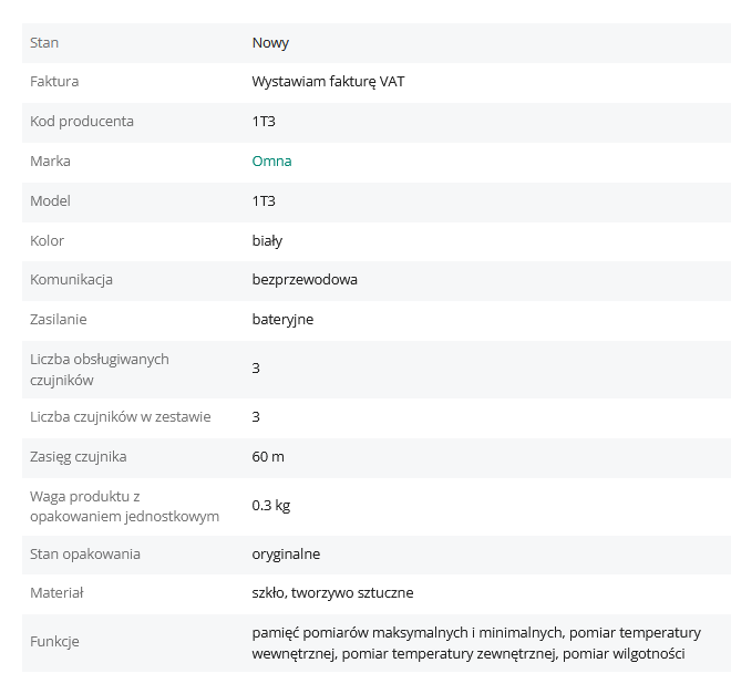

    Parametry produktu:
    Tabela z parametrami stacji pogodowej Omna model 1T3 z trzema czujnikami.
    Fragment opisu:

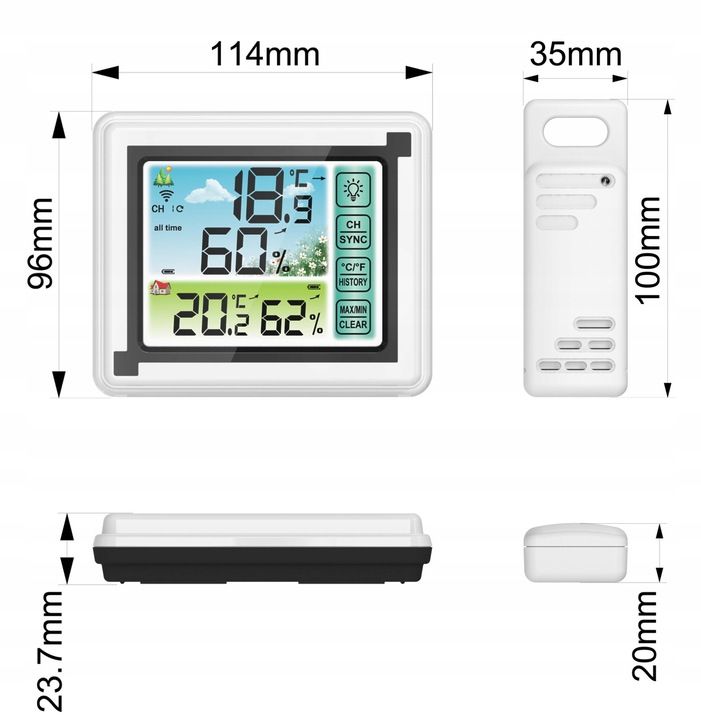

    Bezprzewodowa stacja pogodowa z trzema czujnikami i wyświetlaczem LCD
    Wymiary:
    Grafika przedstawiająca pogodową stację bazową i czujnik z wymiarami.

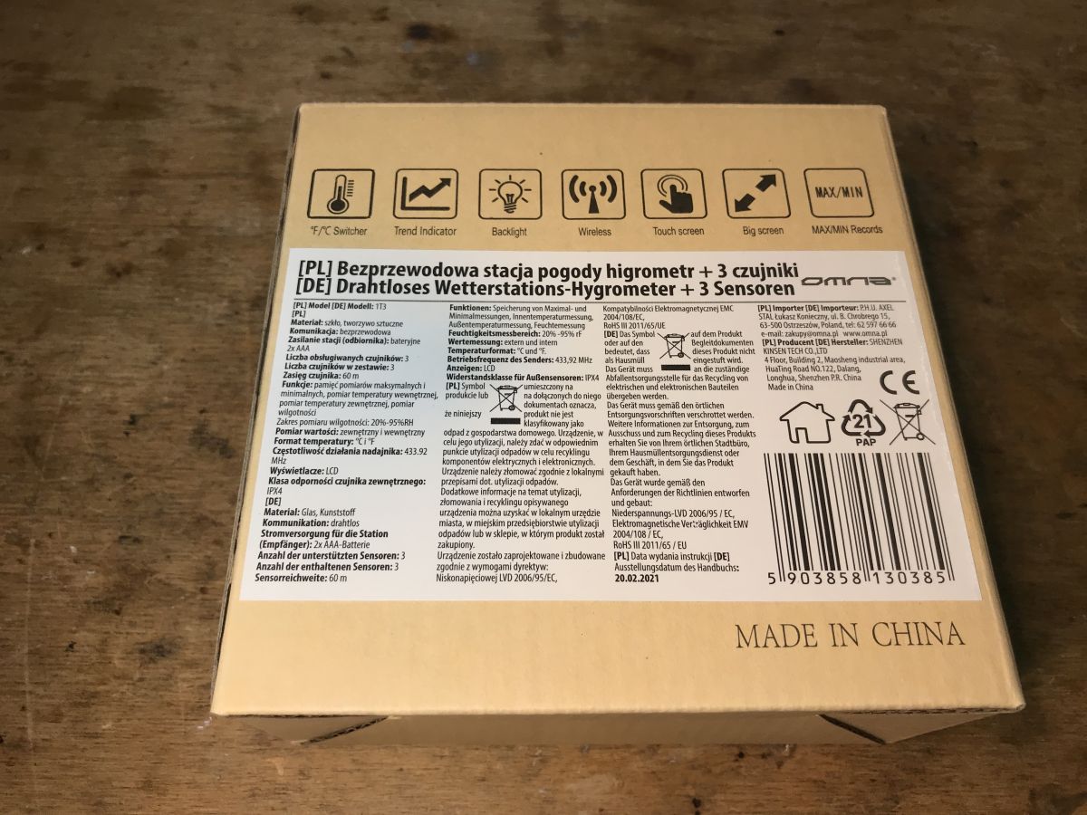

    Znajomy wypakował część paczki sam, ale stacja-matka to takie pudełeczko:
    Pudełko bezprzewodowej stacji pogodowej z trzema czujnikami Pudełko stacji pogodowej z wyświetlaczem LCD

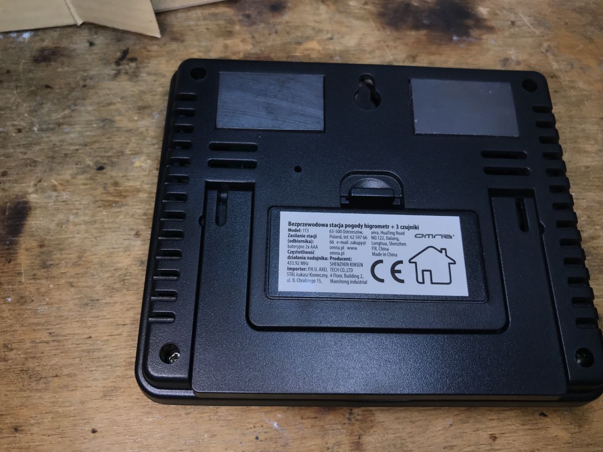

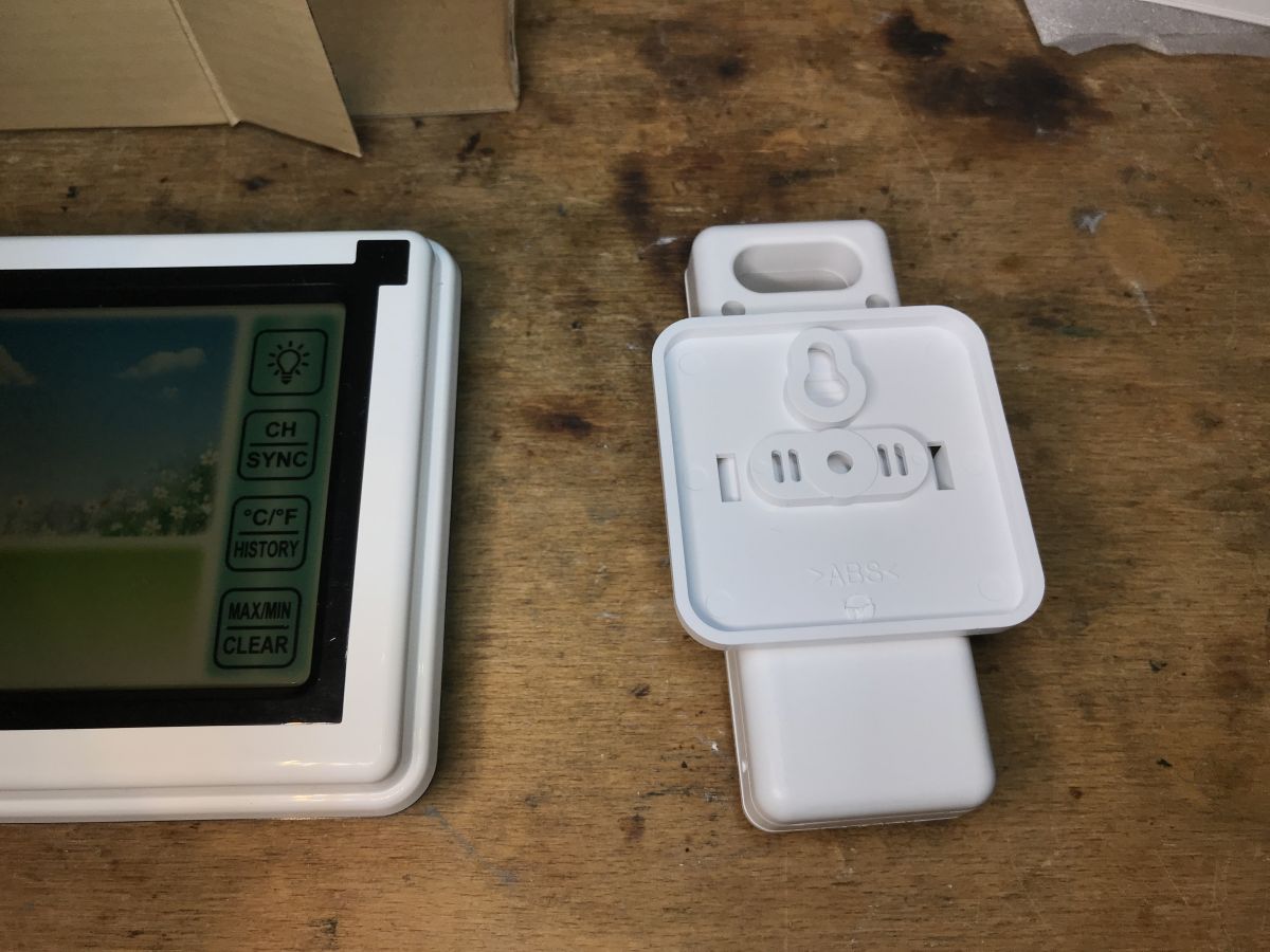

    Z tyłu ma magnesy:
    Tył bezprzewodowej stacji pogodowej z magnesami do montażu.

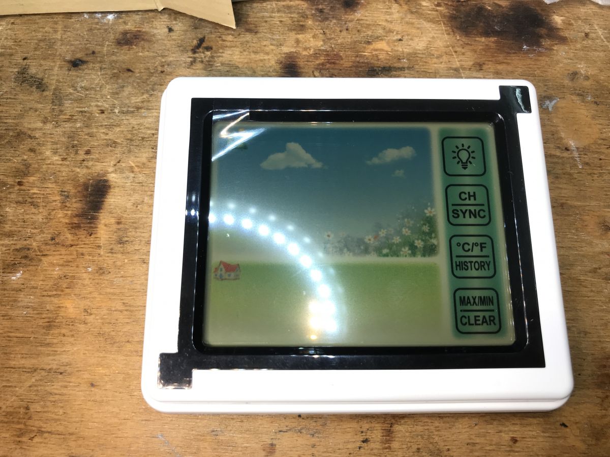

    Widok z frontu:
    Stacja pogodowa z wyświetlaczem LCD przedstawiona na drewnianym stole.

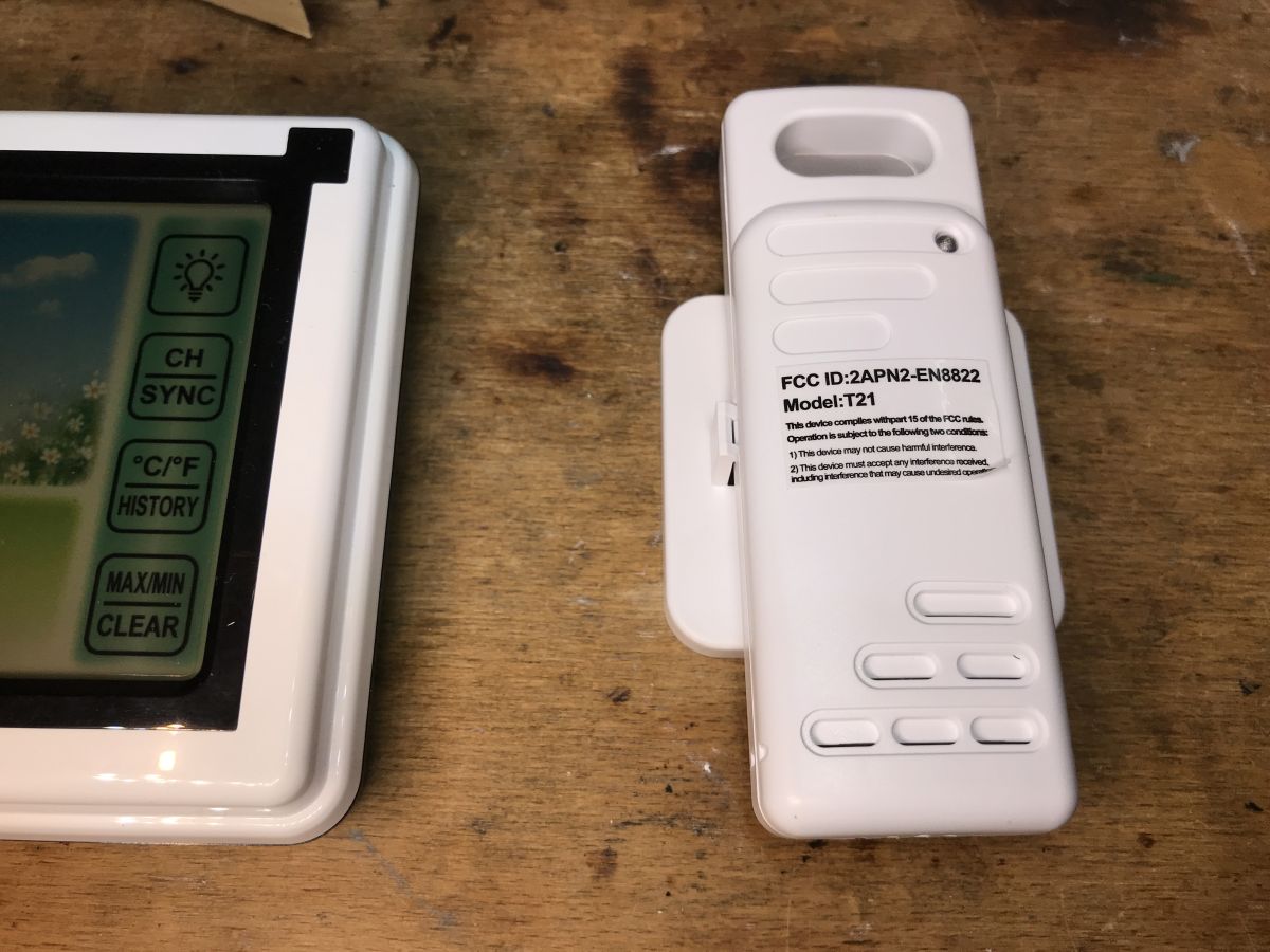

    Czujniki mają osobno koszyczki z zaczepami do przywiercenia:
    Bezprzewodowy czujnik pogodowy w białej obudowie z widocznym panelem LCD stacji pogodowej. Stacja pogodowa z wyświetlaczem LCD i uchwytem czujnika

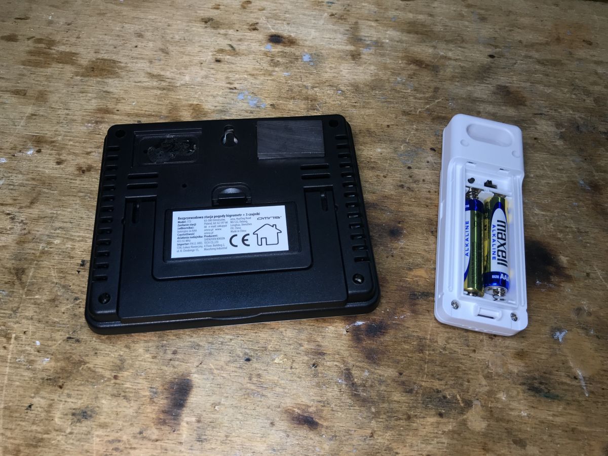

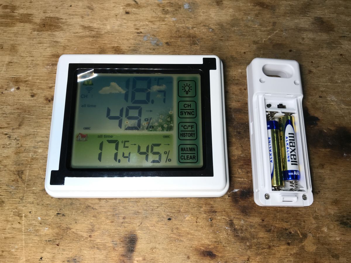

    Wymagane są baterie AAA, których nie ma w zestawie:
    Stacja pogodowa z wyświetlaczem LCD i otwarty czujnik z bateriami AAA. Obudowa stacji pogodowej z bateriami AAA na drewnianym stole.
    Dodatkowo jeden z magnesów odpadł - chińczyk pożałował kleju.
    Parowanie zasadniczo nie istnieje, każdy z czujników ma przełącznik kanału 1/2/3 z tyłu.

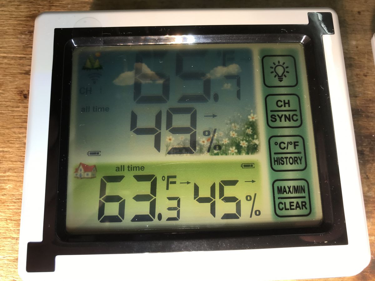

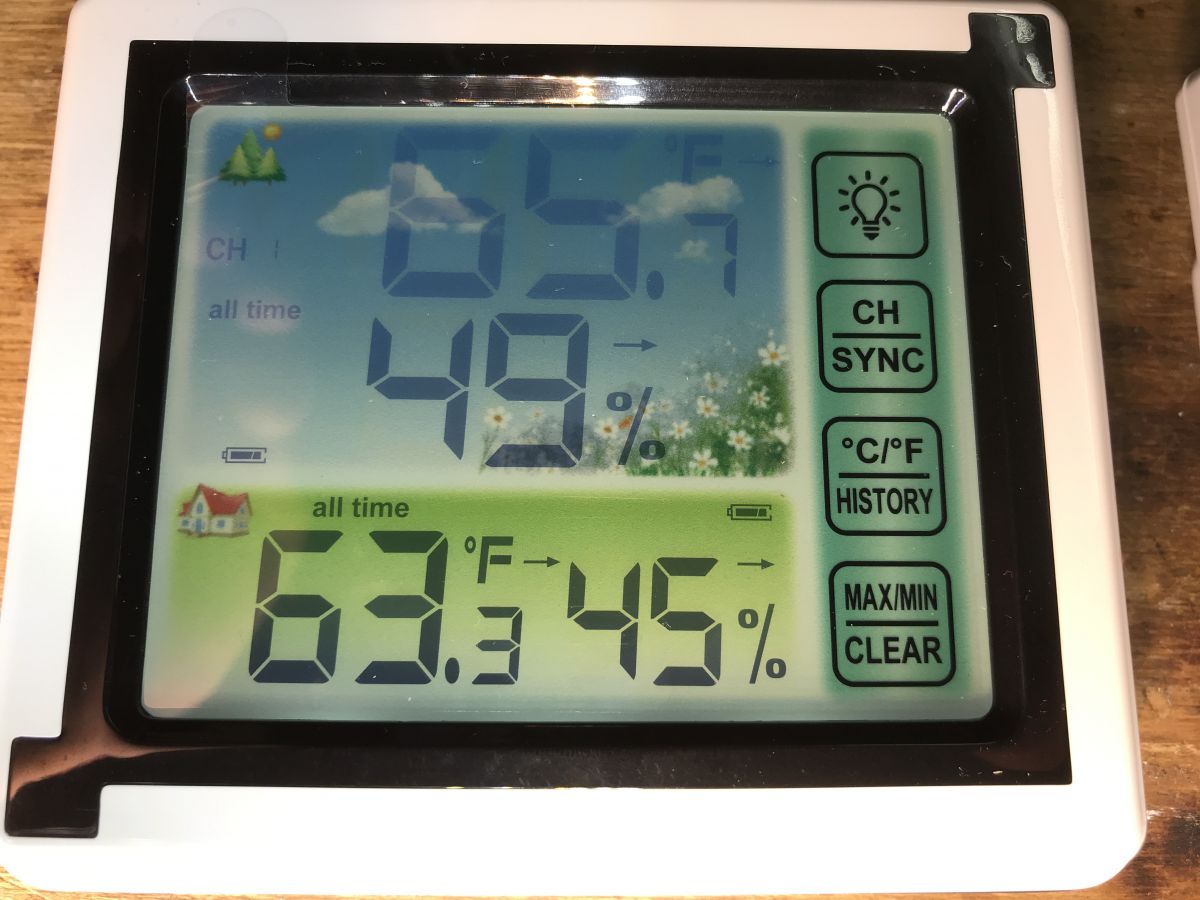

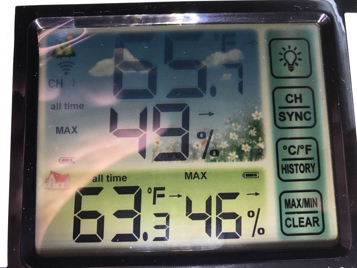

    Interfejs jest prosty i intuicyjny, można wyczyścić max/min temperaturę, zmienić jednostkę, wybrać pokazywany czujnik oraz załączyć podświetlenie:
    Wyświetlacz LCD stacji pogodowej pokazujący temperaturę i wilgotność. Wyświetlacz stacji pogodowej z temperaturą i wilgotnością. Wyświetlacz LCD stacji pogodowej z danymi odczytów. Wyświetlacz LCD stacji pogodowej z danymi temperatury i wilgotności.
    Raczej więcej nam tu nie potrzeba.

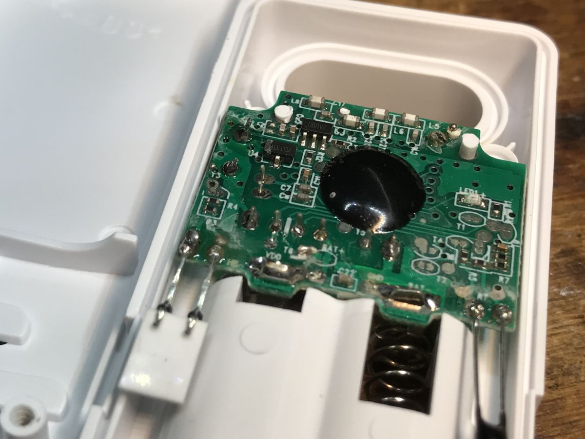

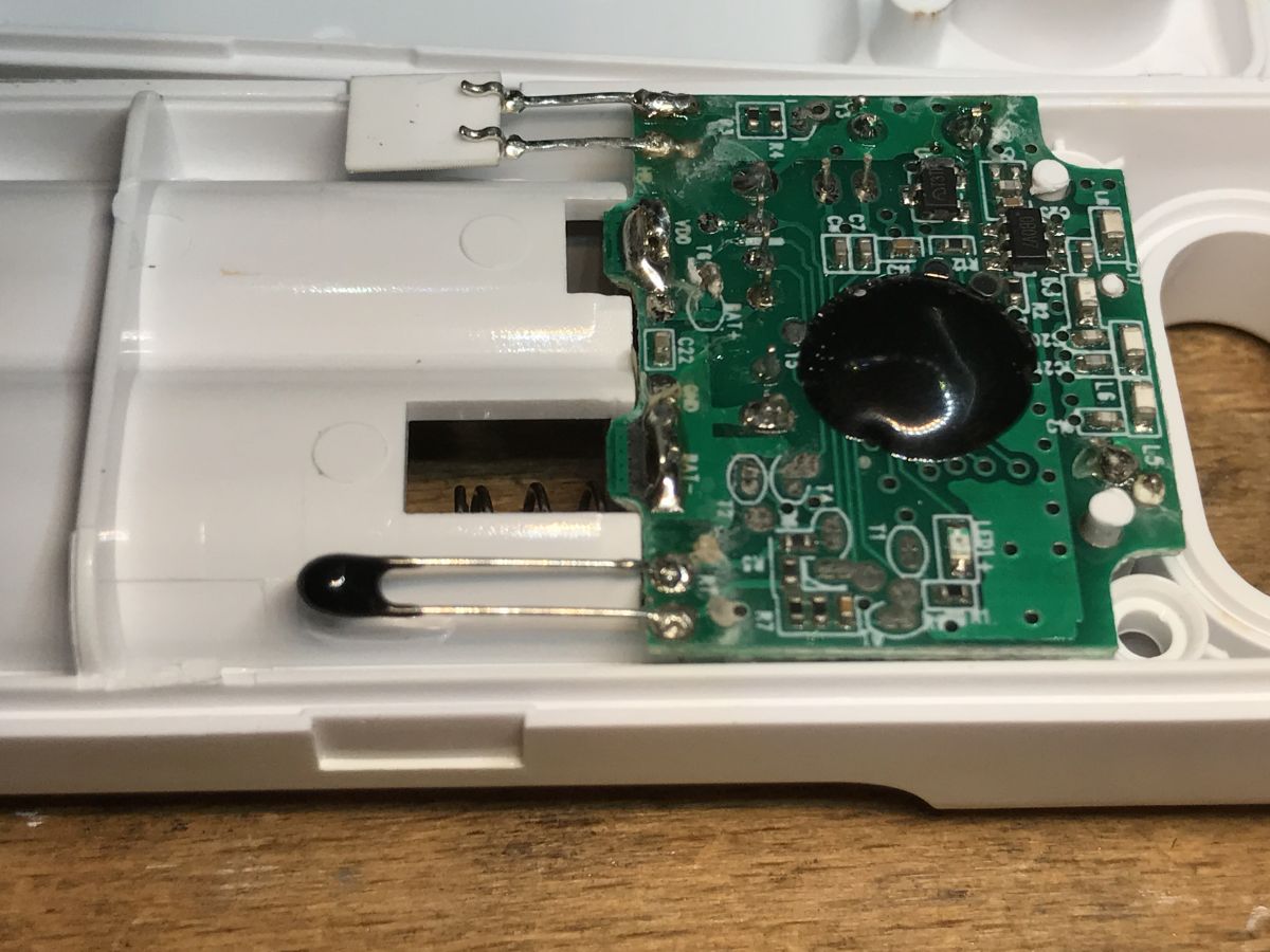

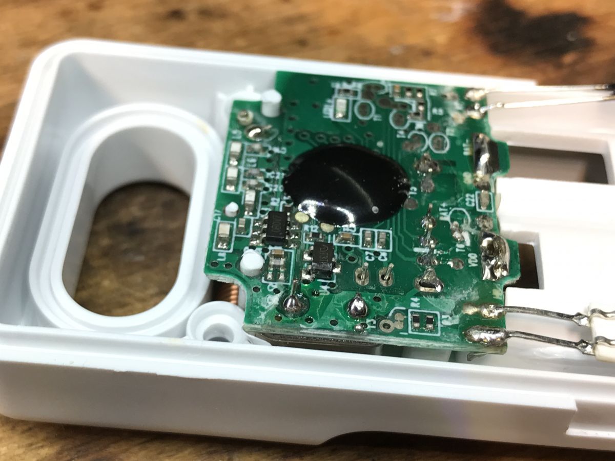

    Wnętrze czujnika

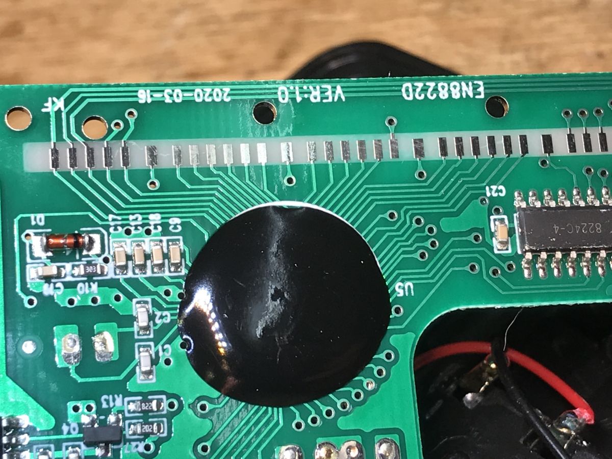

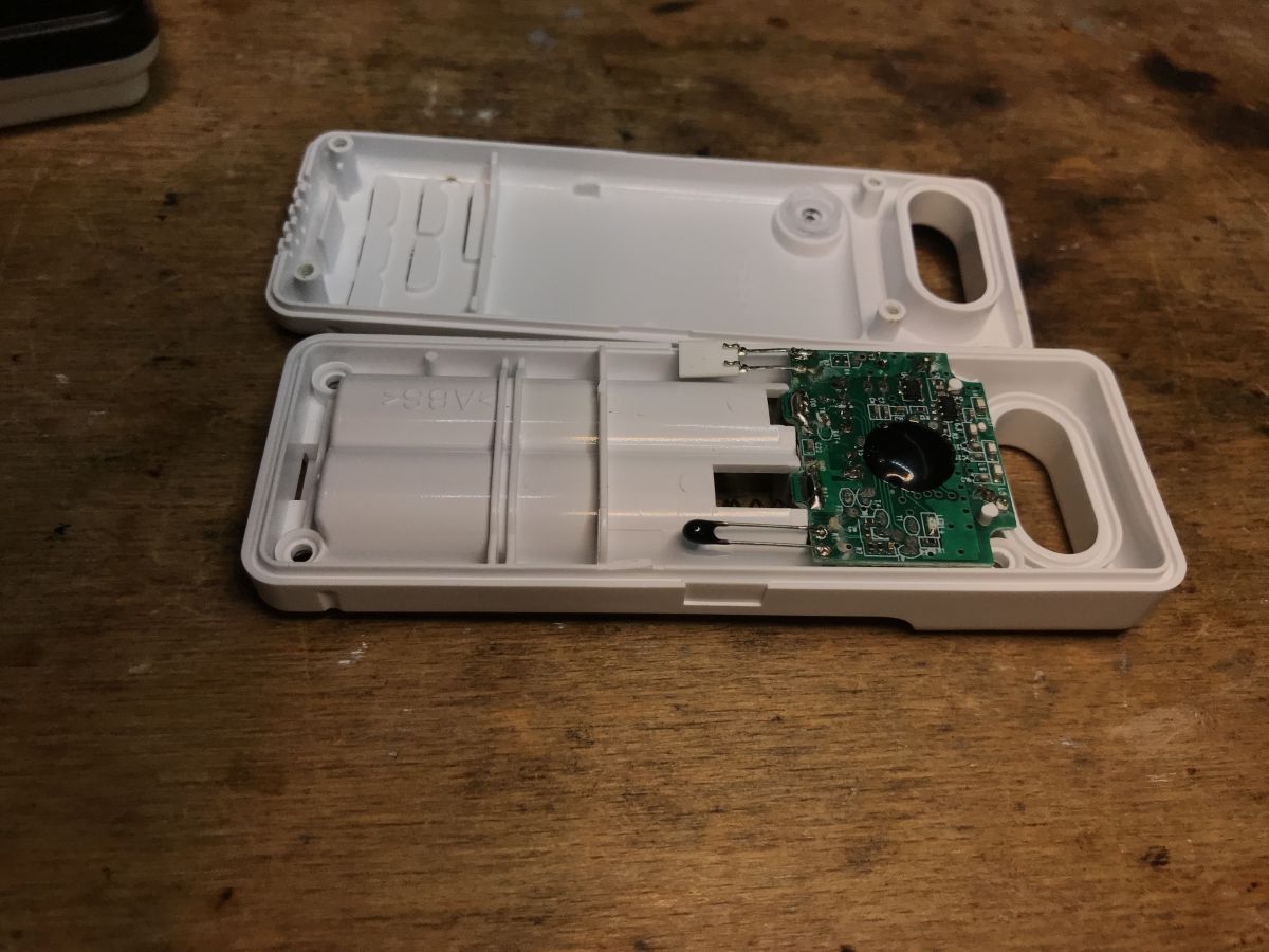

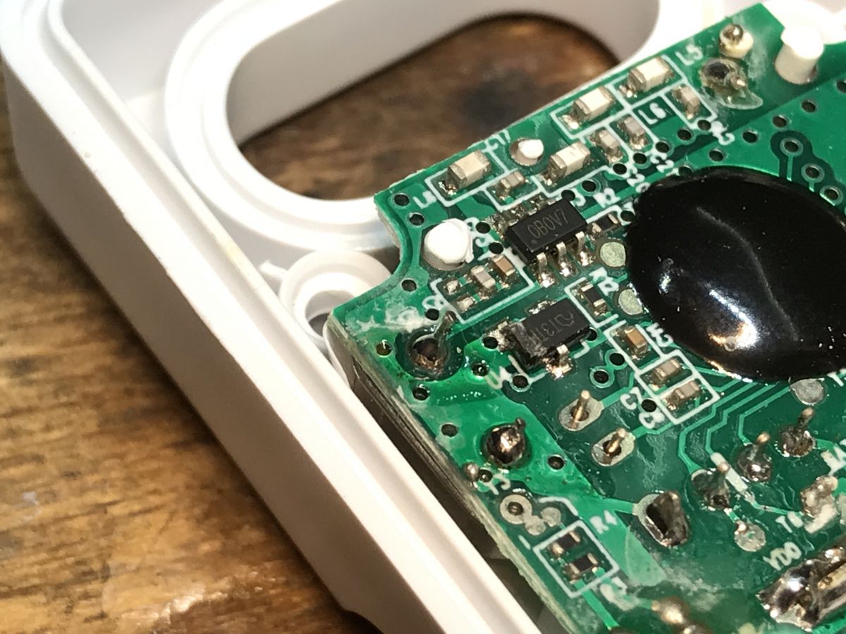

    Poza widocznymi sondami w czujniku dużo nie wypatrzyłem, główny układ to słynna "czarna kropka":
    Zbliżenie na wnętrze stacji pogodowej z widoczną płytką PCB i czarną kropką. Rozłożony czujnik stacji pogodowej z widocznymi komponentami elektronicznymi. Wnętrze elektronicznego urządzenia z widoczną płytką drukowaną i termistorem. Widok wnętrza obudowy czujnika stacji pogodowej z układem elektronicznym i bateriami Płytka drukowana czujnika pogodowego z widocznym układem scalonym i połączeniami.
    Może ktoś znajdzie notę katalogową układu o oznaczeniu 0B0V7?

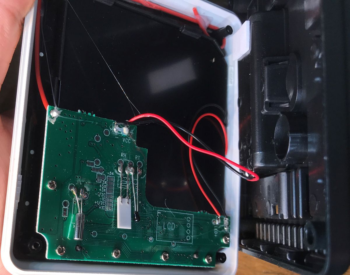

    Na PCB widać znów czujniki (RH - do wilgotności i RT - do temperatury), gdyż baza sama też może pokazać pomiar oraz dodatkowo rezonator kwarcowy zegarkowy.
    Po wyjęciu PCB:
    Zdjęcie wnętrza stacji pogodowej z widoczną płytką PCB i okablowaniem Płytka drukowana z czujnikiem RH i RT oraz odbiornikiem RF

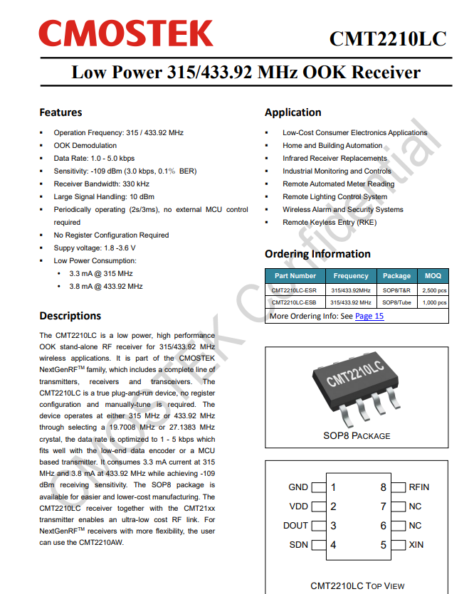

    Znów "czarna kropka". Ale widzę też CMT2210LC, odbiornik RF:
    Strona katalogowa modułu CMT2210LC.

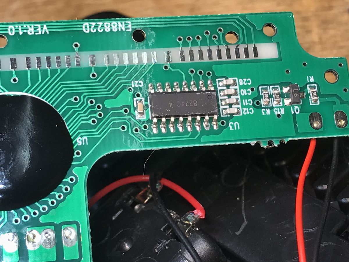

    Zbliżenie na układ scalony na zielonej płytce PCB z numerem 8224C-4. Zbliżenie na płytkę PCB stacji pogodowej z widocznym układem scalonym w formie czarnej kropki. Zbliżenie na płytkę PCB z układem scalonym CMT2210LC.
    Noty układu 8224C-4 nie znalazłem.

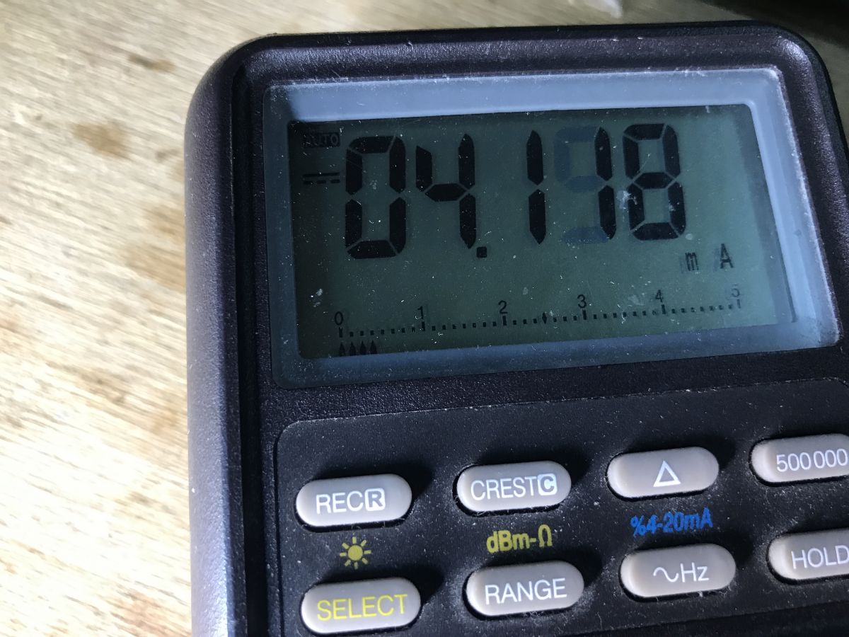

    Teraz najciekawsze. Zaczniemy od bazy-matki, bez podświetlenia:
    Miernik prądu wyświetlający wartość 4,198 mA na ekranie LCD.
    4mA to troszkę dużo, czemu to nie jest na zasilacz? Ale może przesadzam.

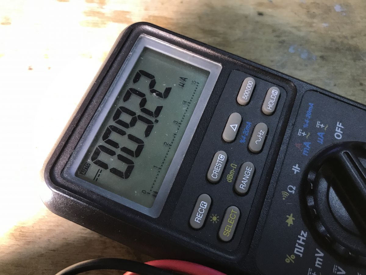

    Teraz czujnik - tryb snu (bez wykonywania pomiaru):
    Multimetr mierzący pobór prądu 982 µA.

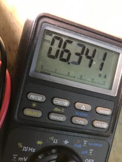

    Wynik ok, a teraz w trakcie pomiaru:
    Multimetr pokazujący odczyt 6,34 mA na ekranie LCD.
    Ale to jest tylko przez chwilkę, pomiar wywołałem przyciskiem, co widać zresztą na filmie:

    1. Czy widzimy tu termistor służący pomiarowi temperatury?
    2. Jaką dokładność oferuje to urządzenie?

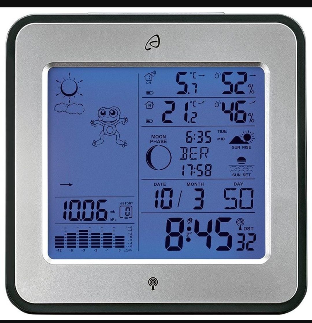

    Dużą bolączką tanich stacji pogodowych są czujniki wilgotności. Zwykle rezystancyjne, nietrwałe, niedokładne i pracujące w zakresie 25-80% RH. Czasem liniowość korygowana jest w firmware.
    Stację z żabką podarowałem. Moja miała działający odbiór DCF77. Jaka są mocne i słabe strony wg, Ciebie tej stacji lidlowej z żabką? Algorytm predykcji pogody jest taki sobie. No ale mówimy o urządzeniu prostym a rzeczona predykcja opiera się na gradiencie ciśnienia atmosferycznego i temperatury tylko.
    Ja mam taką ja w zał. Hama odschool, ale występuje pod różnymi markami. Wygodny wyświetlacz, ale dane mam HA dużo dokładniejsze ze czujników wysokiej klasy. Kombinuję jak wyemulować czujnik temp i wilgotności. Nadajnik RF z odpowiednim protokołem (jakim?) lub mniej elegancko. Może ktoś z Was zna ten protokół (wiem,że można go poddać analizie i dojść). Stacja ma dokładny czujnik ciśnienia , brak DCF77 ale jest miejsce i zwory (luty) konfiguracyjne do ew montażu we własnym zakresie.
    Cyfrowa stacja pogodowa z wyświetlaczem LCD i zewnętrznym czujnikiem.

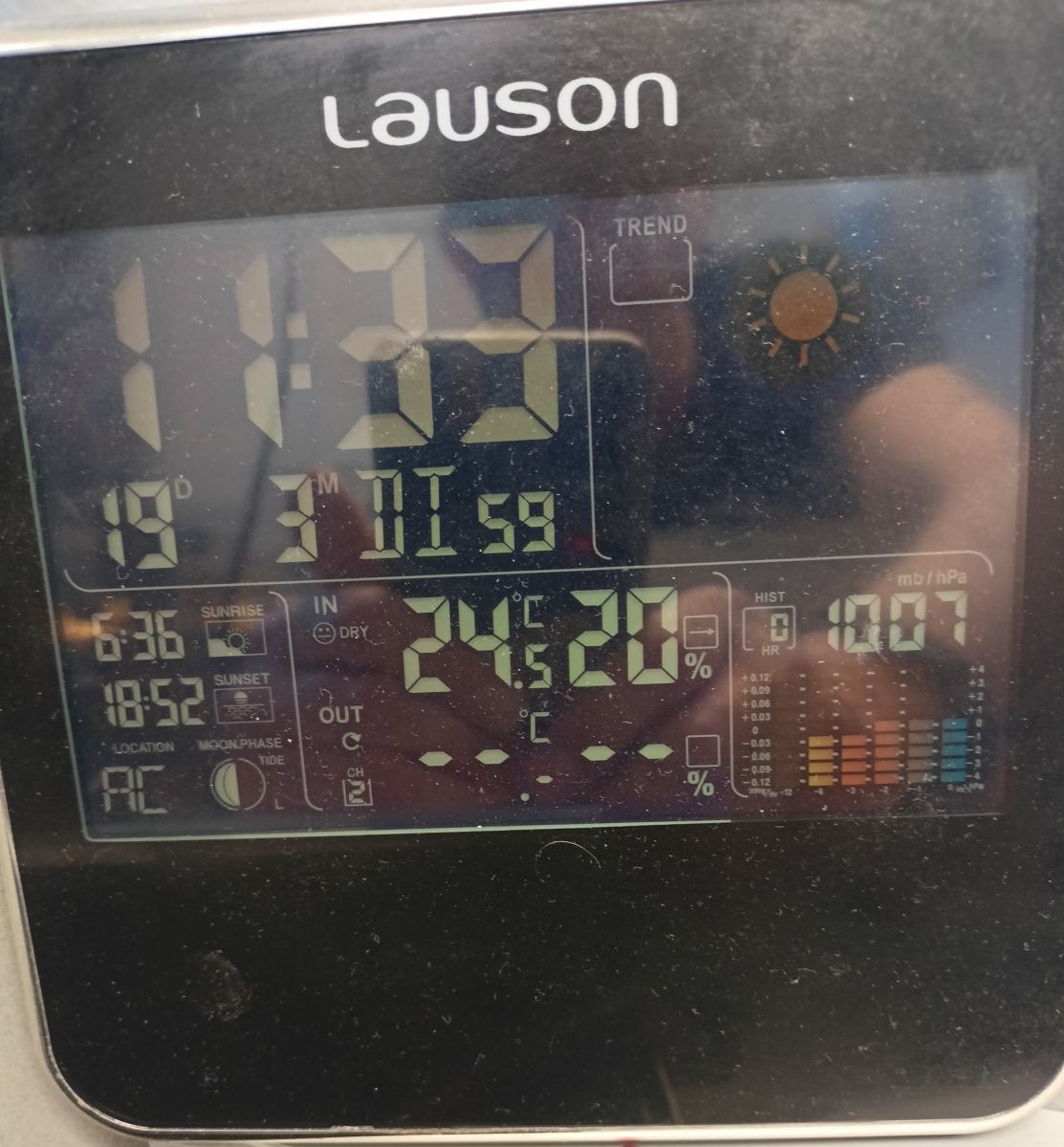

    Miałem przez parę lat podobną stację pogody pod nazwą ,,Lauson". Byłem z niej zadowolony do momentu zagubienia się czujnika. Raz tylko musiałem naprawić zasilacz.
    Cyfrowa stacja pogody marki Lauson wyświetlająca aktualne godziny, datę, temperaturę i wilgotność.

    Na zdjęciu widać wystający z płytki PCB czujnik NTC (zapewne 10K ohm) -czarna kropelka na dwóch nóżkach. Z dokumentacji odbiornika RF i zdjęcia, na którym widać rezonator kwarcowy 27 MHz wiadomo, że jest to 433 MHz.

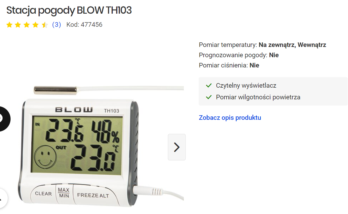

    Heh, niby fakt, jakby się bardzo "czepnąć"... Z drugiej strony zauważyłem, że teraz wszystko co ma więcej niż 1 termometr, a już na pewno gdy ponadto ma wilgotnościomierz czy zegarek - zwie się dumnie "stacją pogody"... ;-)
    Jakiś czas temu w było nie było dużej sieci elektromarketów za circa 2 dychy nabyłem nabyłem takie coś tytułowane jako stacja (potrzebowałem 2 termometry: in/out, zewnętrzny przewodowy). W opisie ma prognozowanie pogody = nie ;-)
    Kolorowe stacje pogodowe 2MEASURE 170101 z wyświetlaczem i przewodowym czujnikiem.
    Następna w tym stylu:
    Stacja pogody BLOW TH103 z wyświetlaczem pokazującym temperaturę wewnętrzną i zewnętrzną oraz wilgotność.
    Podobnych przykładów pewnie można by mnożyć i mnożyć.
