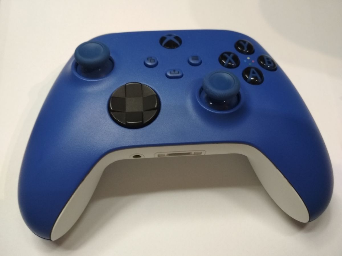

    Widoczny na zdjęciu pad od konsoli Xbox został zalany. Prawdopodobnie jakimś sokiem owocowym. Działa, jednak klawisze reagują "opornie", trudno więc mówić aby można go było użytkować w takim stanie. Wiadomo, w grach liczy się precyzja, szybkość "kliknięcia" a teraz o czymś takim nie może być mowy. No cóż, trzeba go rozebrać i zobaczyć czy uda się coś z tym zrobić... Niestety, w tym przypadku aby dostać się do klawiszy, a w zasadzie ich popychaczy czeka nas demontaż dokładnie wszystkiego.

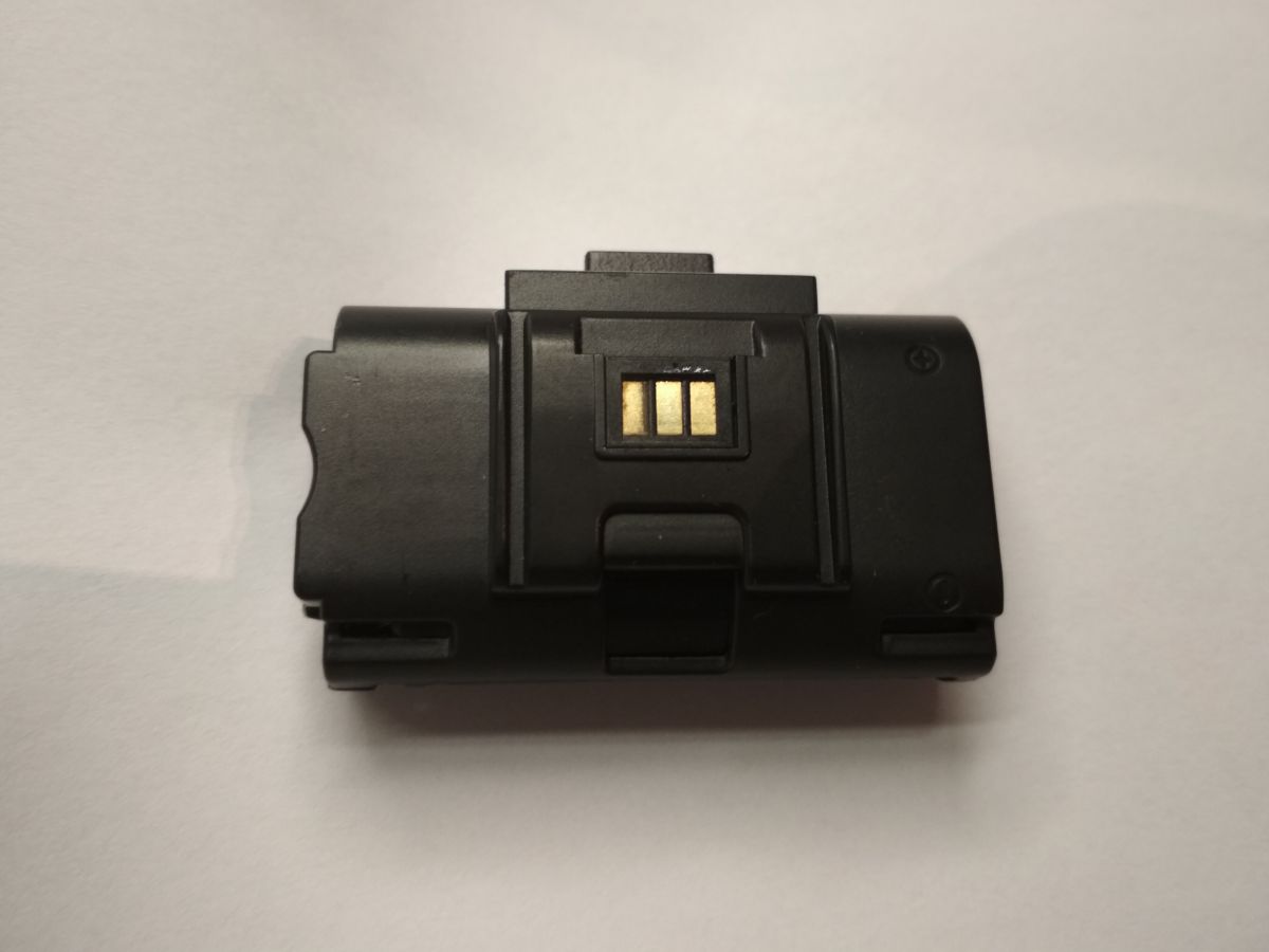

    Jak zawsze, każdorazową rozbiórkę sprzętu rozpoczynamy od odłączenia zasilania. W naszym przypadku jest to akumulator. Z wyjęciem nie ma żadnego problemu, jest na zewnątrz obudowy.
    Czarna plastikowa część obudowy pada Xbox z widocznymi otworami na zatrzaski i śruby. Czarny akumulator od pada Xbox z widocznymi metalowymi stykami.

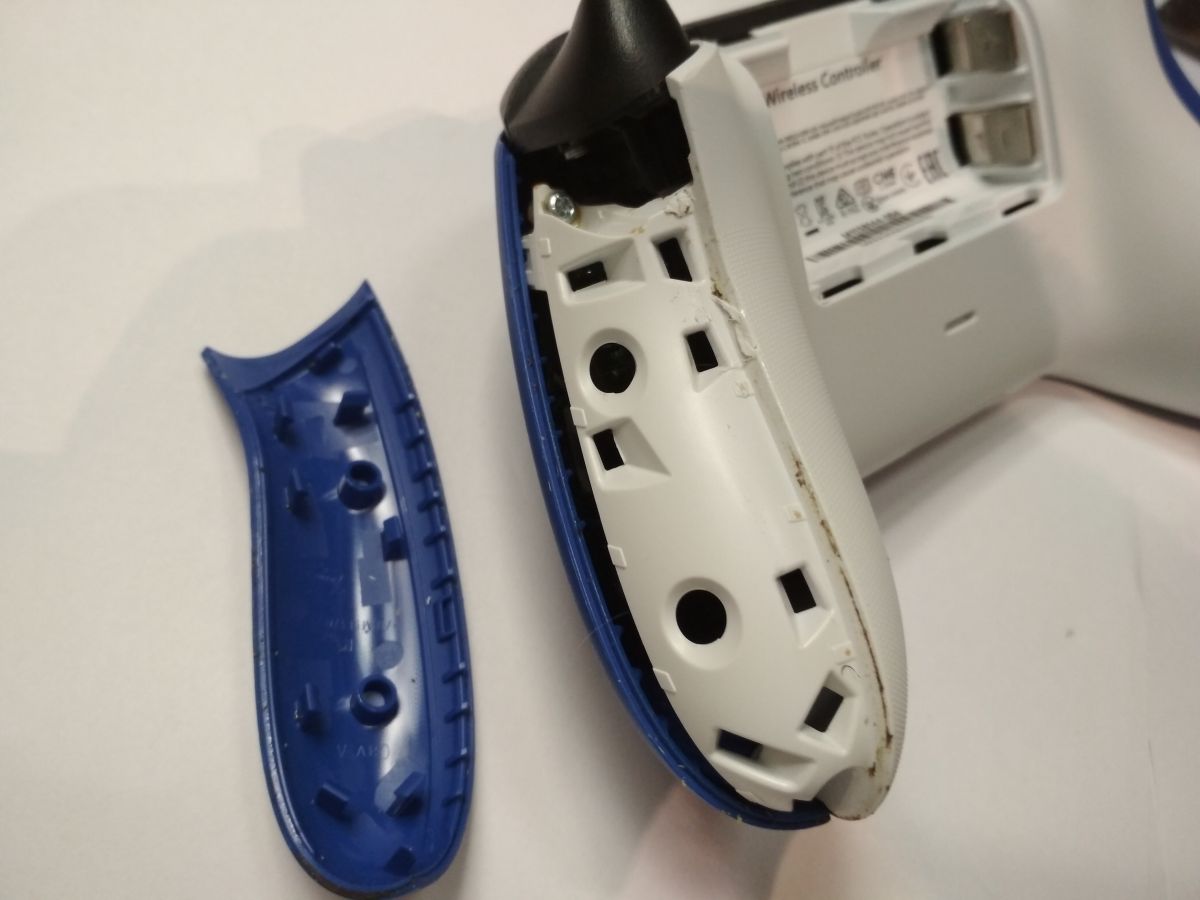

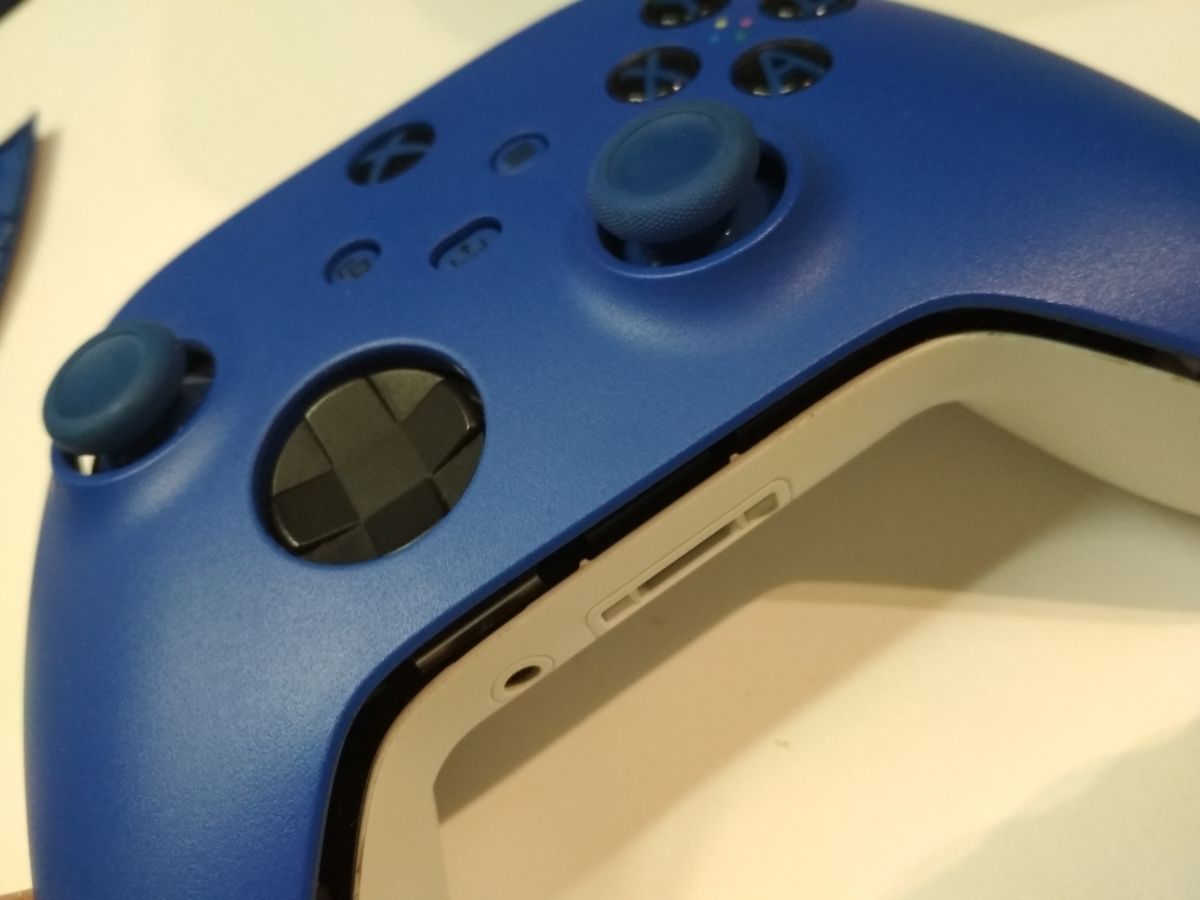

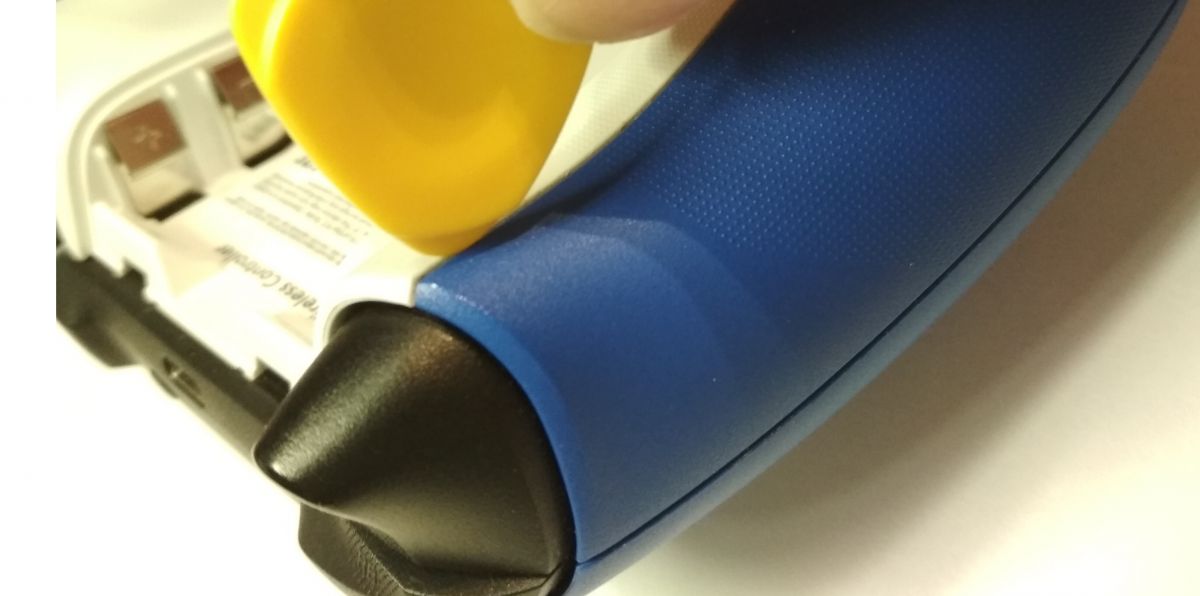

    Następnie musimy zdemontować te niebieskie boki.
    Pad do konsoli Xbox z widocznymi niebieskimi bokami oraz miejscem na akumulator.

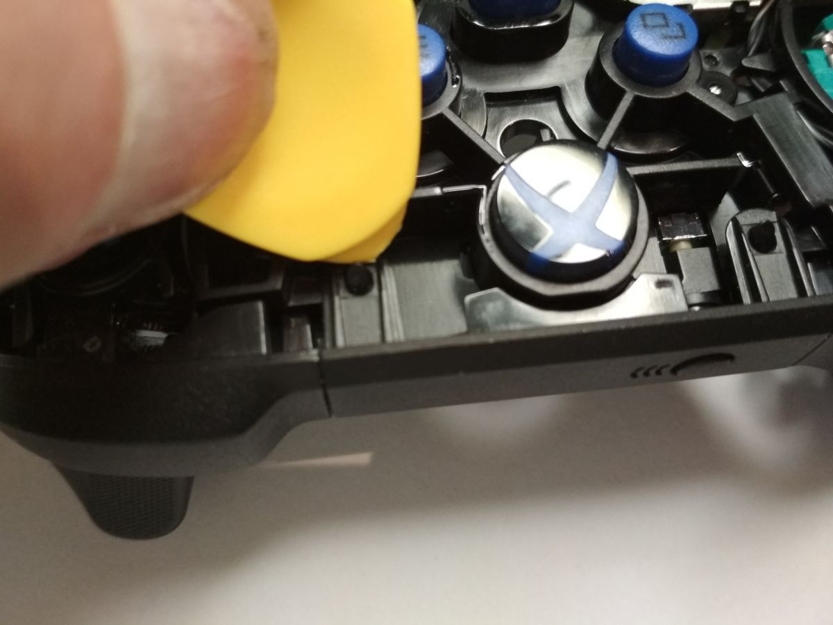

    Trzymają się na zatrzaskach. Ja wykorzystałem tutaj plastikowy otwierak. Trzeba przyznać że dosyć trudno je wyjąć, musiałem trochę się namęczyć jednak plastik z jakiego są wykonane jest dosyć odporny na pęknięcia więc obyło się na szczęście bez uszkodzeń.
    Demontaż konsoli Xbox z użyciem plastikowego otwieraka
    Z drugiej strony postępujemy w podobny sposób.
    Zbliżenie na demontowaną obudowę pada Xbox z niebieskim bocznym panelem.
    Próbowałem raz z góry, raz z dołu je podważyć ale szczerze mówiąc nie wiem jak byłoby łatwiej, wykorzystywałem tutaj różne sposoby.

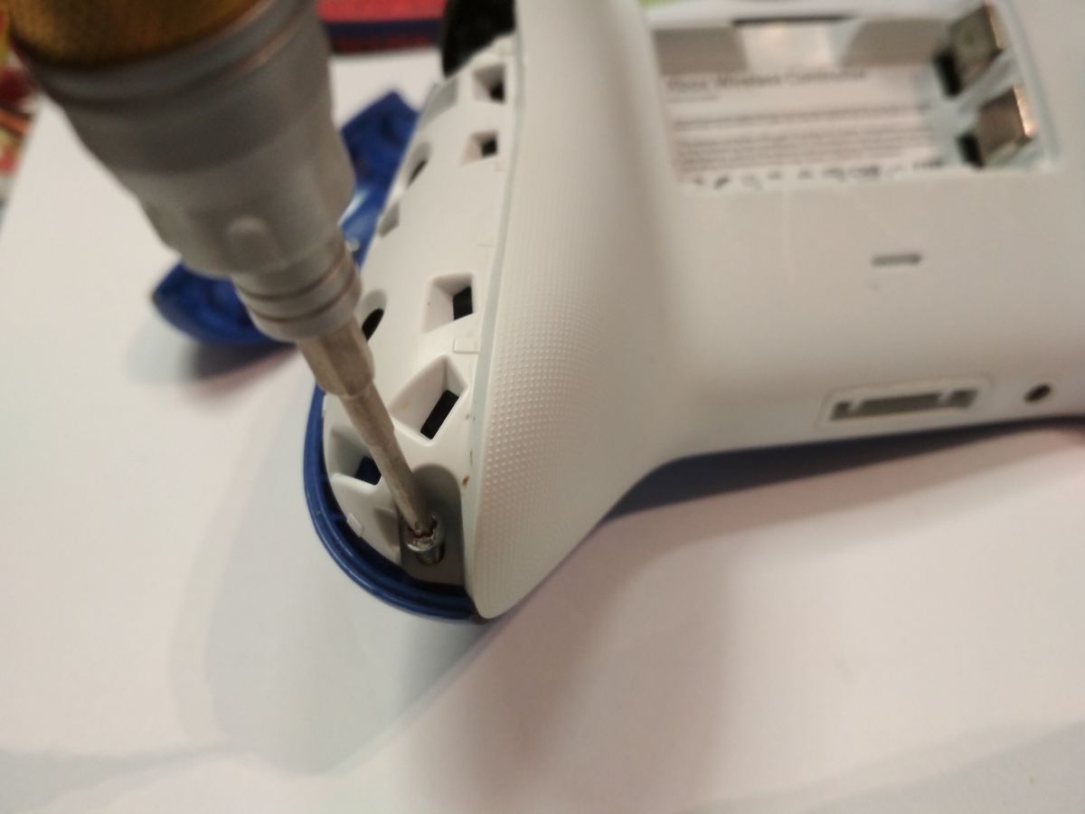

    Po demontażu ukażą nam się dwa wkręty które musimy odkręcić.
    Kontroler Xbox z częściowo zdemontowaną boczną osłoną.
    Demontaż pada Xbox za pomocą śrubokręta.

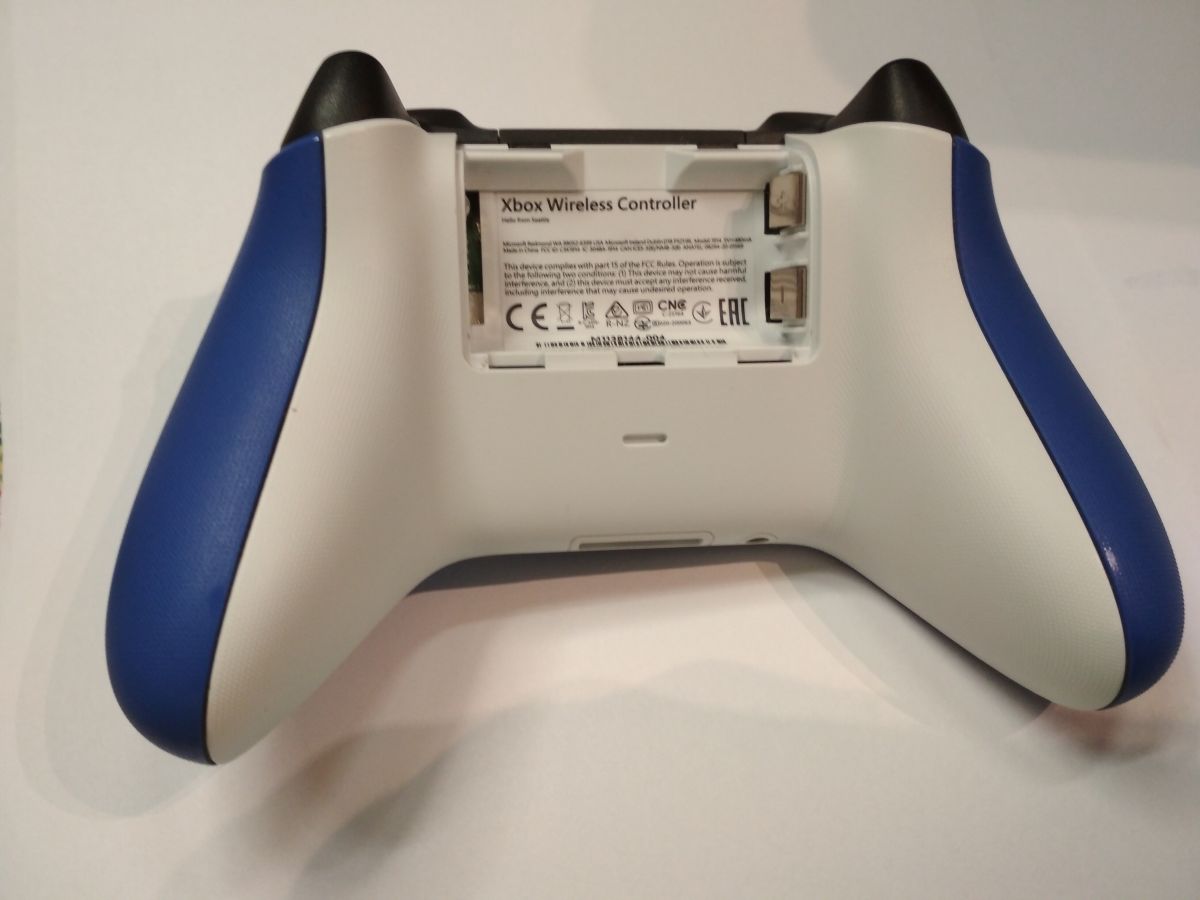

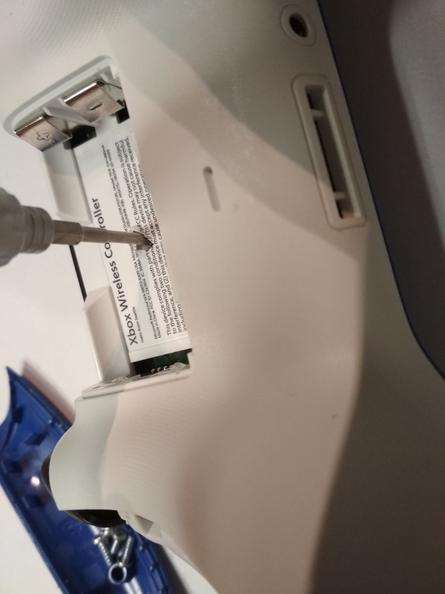

    Kolejny znajduje się pod naklejką gdzie był akumulator.
    Naklejka z tyłu kontrolera Xbox z oznaczeniem modelu i certyfikatami. Zbliżenie na obudowę kontrolera Xbox z widocznym wkrętakiem usuwającym torxa.

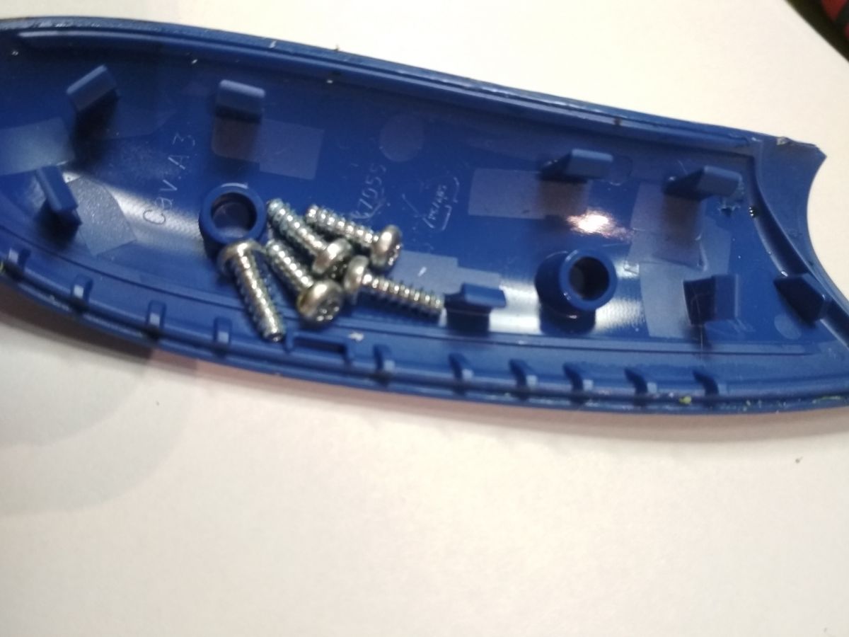

    W sumie mamy tutaj 5 torxów.
    Wnętrze niebieskiej obudowy kontrolera Xbox z pięcioma wkrętami.

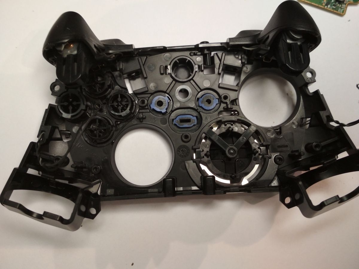

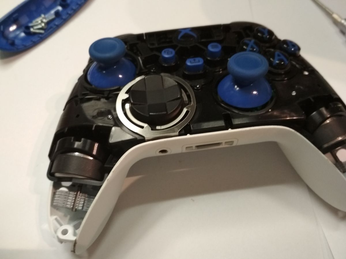

    Zdejmujemy ostrożnie górną obudowę.
    Kontroler Xbox z widocznym uszkodzeniem obudowy. Częściowo zdemontowany pad od konsoli Xbox z widocznymi niebieskimi elementami.
    Wyciągamy "grzybki analogów".
    Rozłożony pad od konsoli Xbox z widocznymi elementami wewnętrznymi.
    Widzimy pierwsze ślady substancji obcej. Ale to dopiero początek.

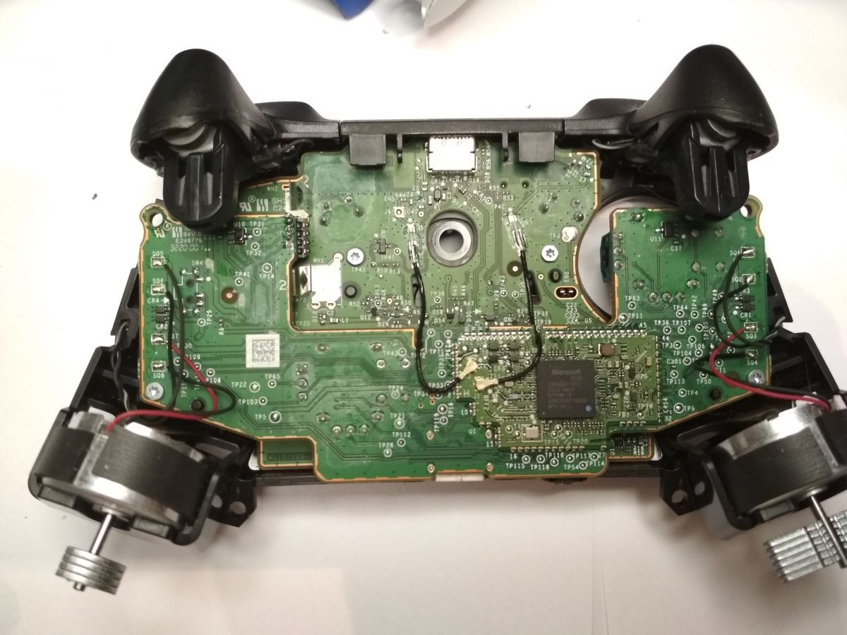

    Widok z drugiej strony po ściągnięciu tylnej części.
    Widok wnętrza rozebranego pada Xbox z widoczną płytą główną i silnikami wibracyjnymi.
    W sumie mamy tutaj 4 silniki od wibracji. Dwa większe i dwa małe w przedniej części.
    Widok zbliżeniowy na wnętrze kontrolera Xbox z widoczną płytą drukowaną oraz silnikiem wibracyjnym. Zbliżenie na wewnętrzny mechanizm pada Xbox z widocznym śrubokrętem i częścią płytki drukowanej.

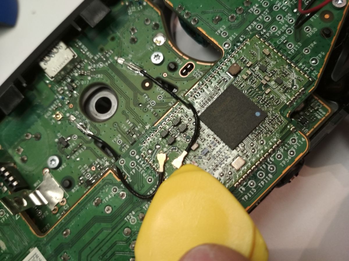

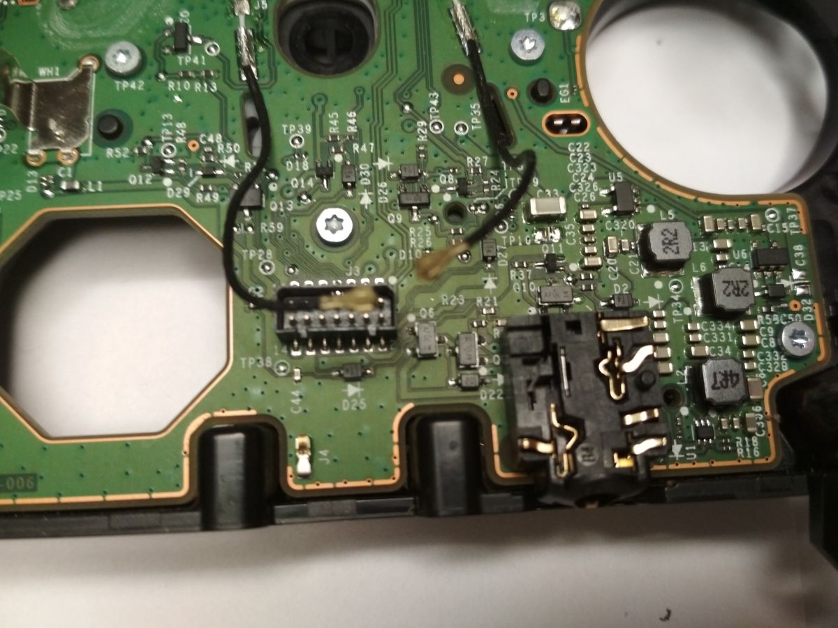

    Odłączamy dwa przewody od komunikacji.
    Płyta główna kontrolera Xbox z widocznymi elementami elektronicznymi Płytka drukowana kontrolera Xbox z widocznymi elementami elektronicznymi.

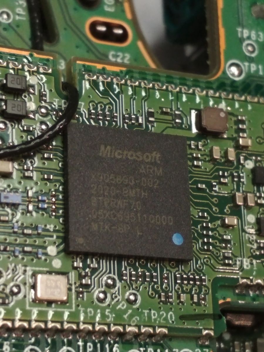

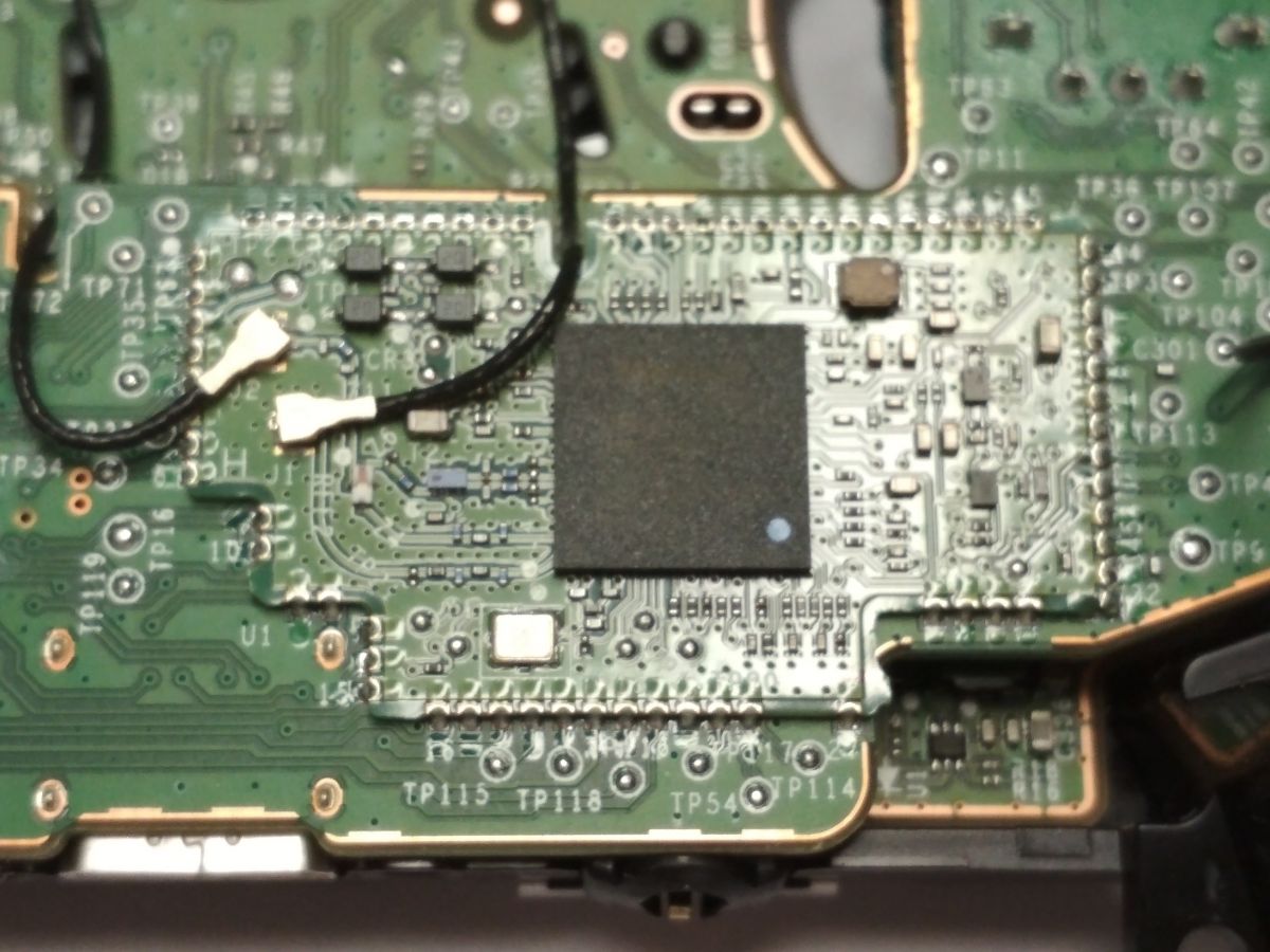

    Przy okazji spójrzmy cóż to za scalak sygnowany logiem Microsoft.
    Zbliżenie na chip sygnowany logiem Microsoft na płytce drukowanej.

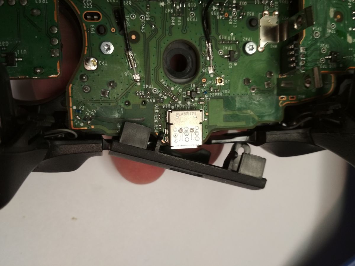

    Musimy także wyciągnąć małą część obudowy przy złączu. Dwa zatrzaski.
    Widoczne wnętrze otwartego pada Xbox z widocznymi przyciskami i elementami wewnętrznymi. Widok na rozbierany pad Xbox używając plastikowego narzędzia. Widok wewnętrzny pada Xbox z widocznymi układami elektronicznymi i śladami zalania.

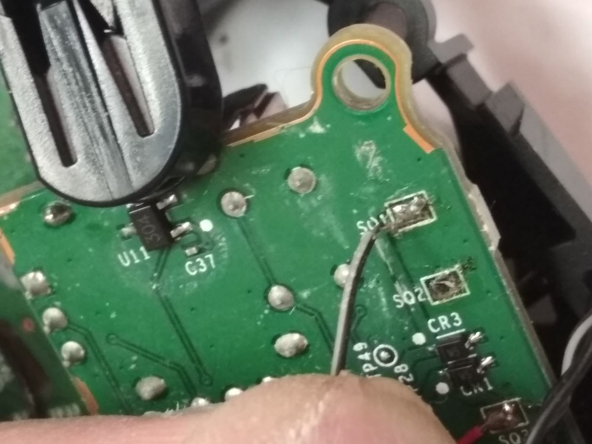

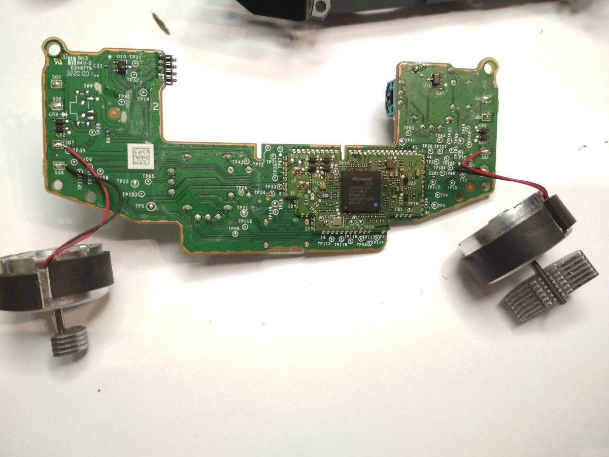

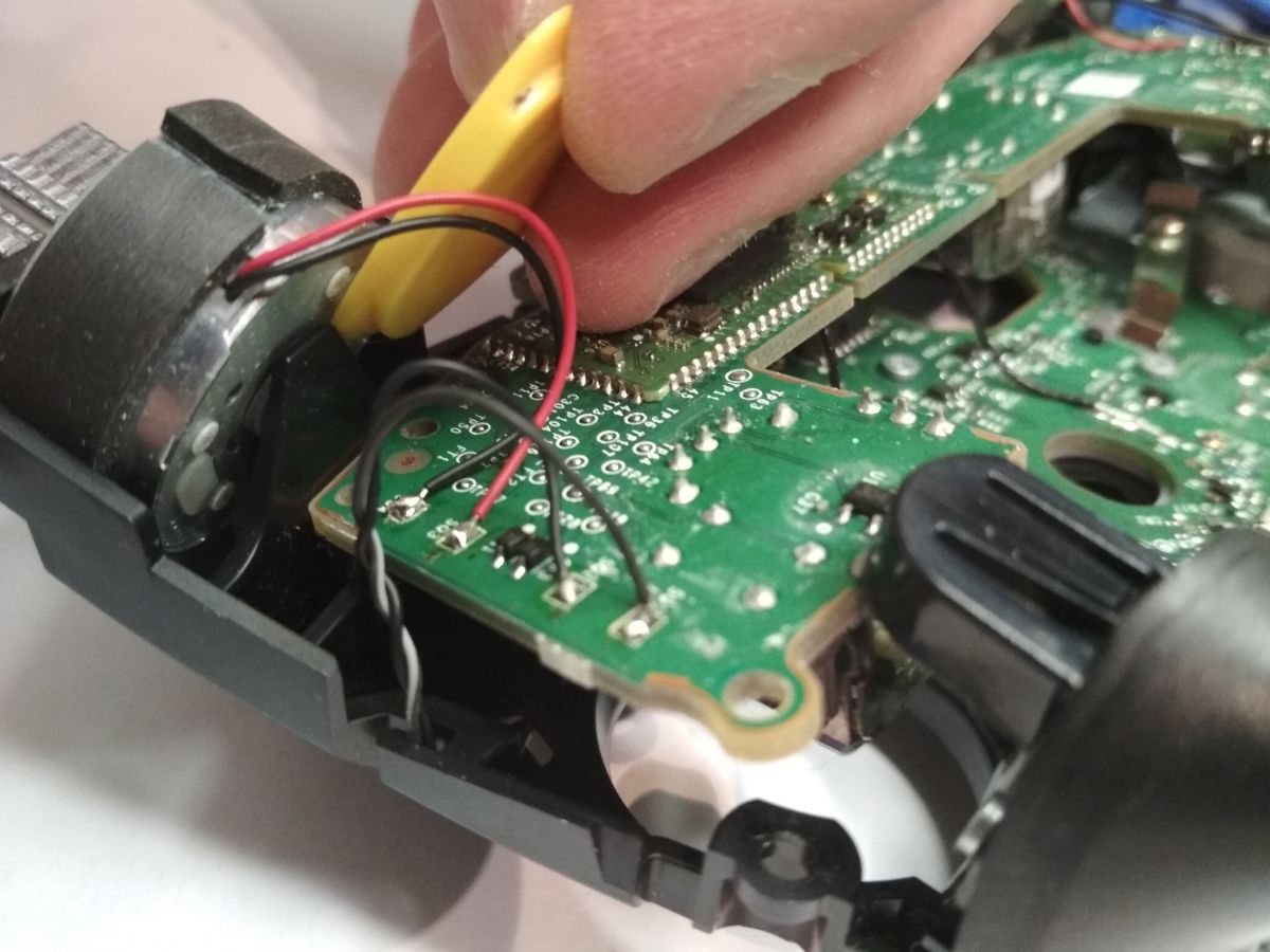

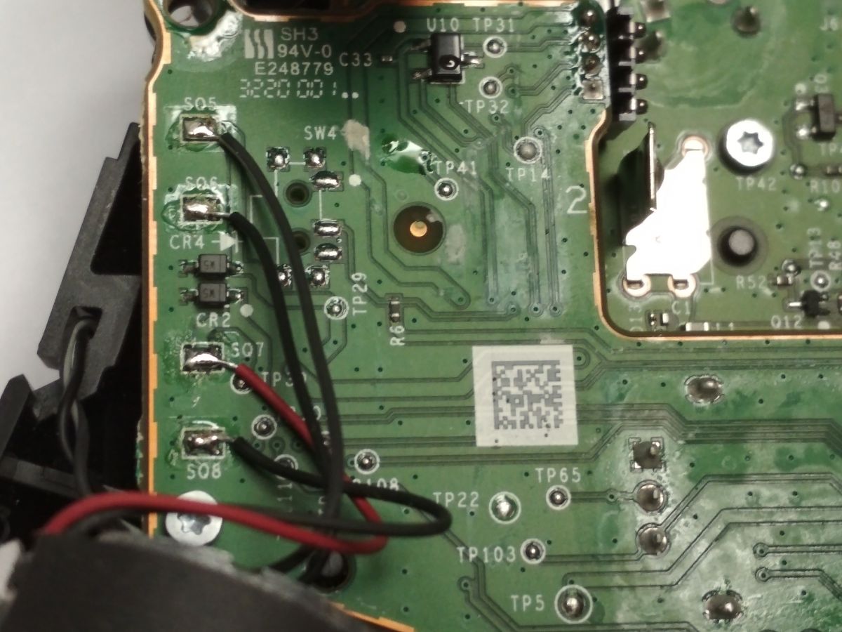

    Aby uwolnić płytę należy także odlutować po 4 przewody z dwóch stron. Zasilają one silniki wibratorów.
    Zbliżenie na płytę główną pada Xbox z widocznymi przewodami i komponentami.

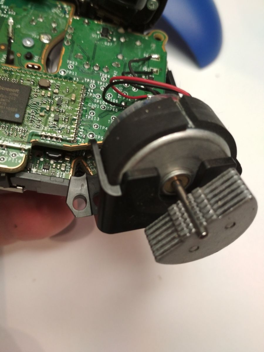

    Alternatywą tej czynności, zamiast wylutu jest wyciąganie silników jednak przewody tego mniejszego, z przodu, są dosyć mocno poupychane w całej obudowie. Dużo pracy, dodatkowo istnieje ryzyko przypadkowego ich urwania, najgorzej jeśli się to stanie z częścią laminatu lub zaraz przy obudowie silnika. Oczywiście trzeba zapamiętać, zapisać który gdzie był. Jeden z czarnych przewodów mniejszego wibratora posiada mało widoczny biały pasek.
    Ja zastosowałem tutaj metodę "łączoną" :) tzn. czarne przewody odlutowałem, natomiast większe silniki wyciągnąłem.

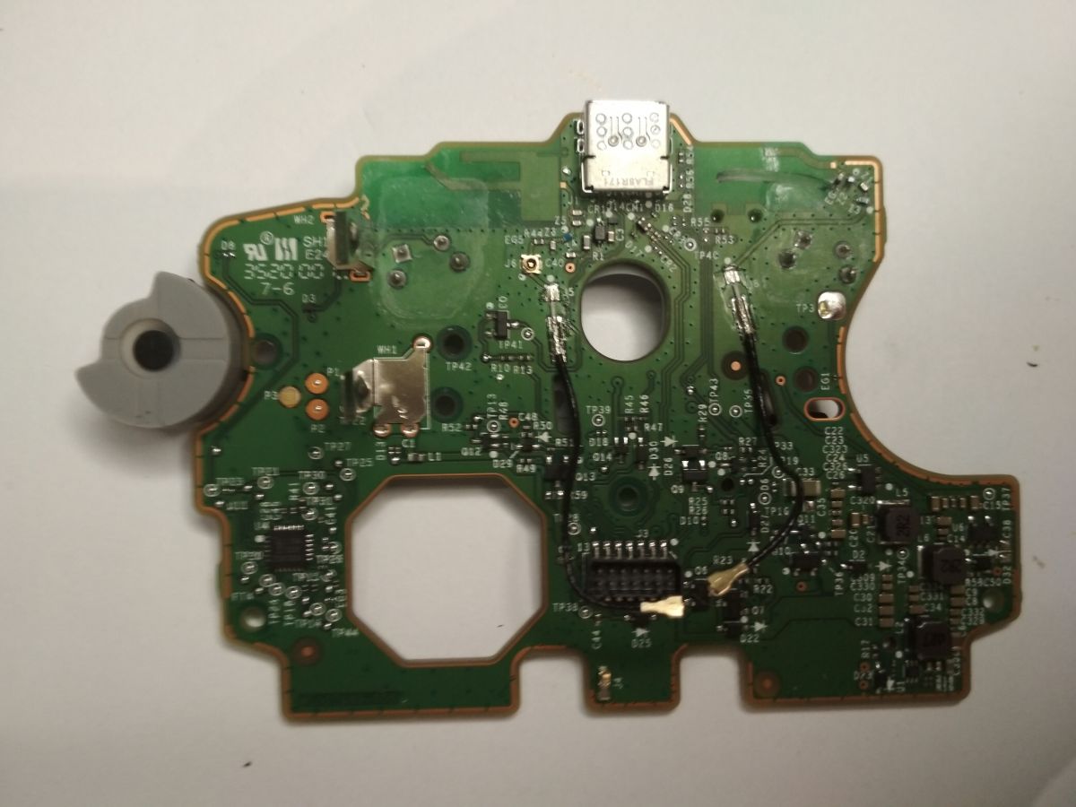

    Odkręcamy wkręty, wyciągamy PCB. Na środku jest złączę, połączenie z kolejną płytką drukowaną...
    Płyta główna kontrolera do Xboxa z odłączonymi silnikami wibracji Płytka drukowana kontrolera Xbox z widocznymi elementami mechanicznymi i elektronicznymi.
    ...którą wygląda tak.
    Rozmontowany pad konsoli Xbox z widoczną płytą główną i obudową.
    Jedno ze złącz nie jest lutowane, posiada tylko styki które dociska laminat. Najlepiej od razu go wyciągnąć żeby się nie zgubiło.

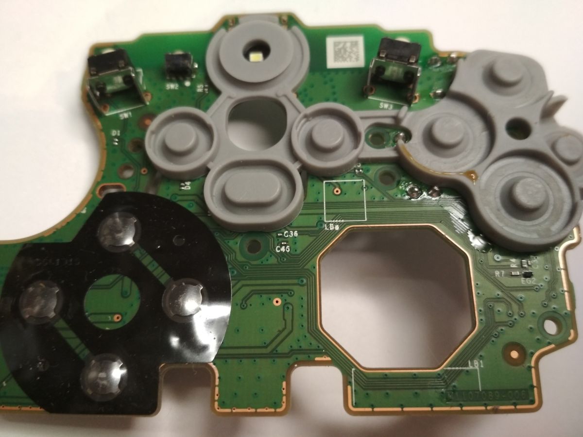

    Odkręcamy kolejną płytkę. Tutaj także widoczne ślady zalania...
    Płytka drukowana z kontrolera Xbox, z widocznym analogiem i okablowaniem. Płytka PCB z gumkami przycisków kontrolera Xbox.

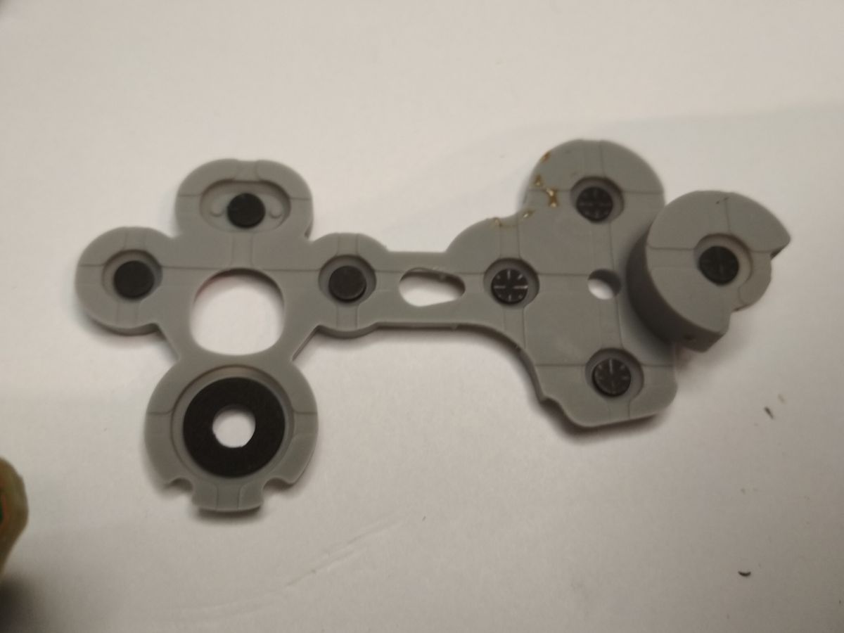

    Demontujemy "gumy", wszystko czyścimy łącznie z laminatem, postępujemy podobnie jak przy czyszczeniu pilotów od sprzętu RTV, tutaj mamy ten sam patent jeśli chodzi o przyciski.
    Szara gumka przewodząca z pada Xbox z widocznymi śladami zalania sokiem.

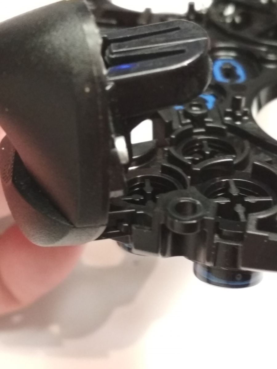

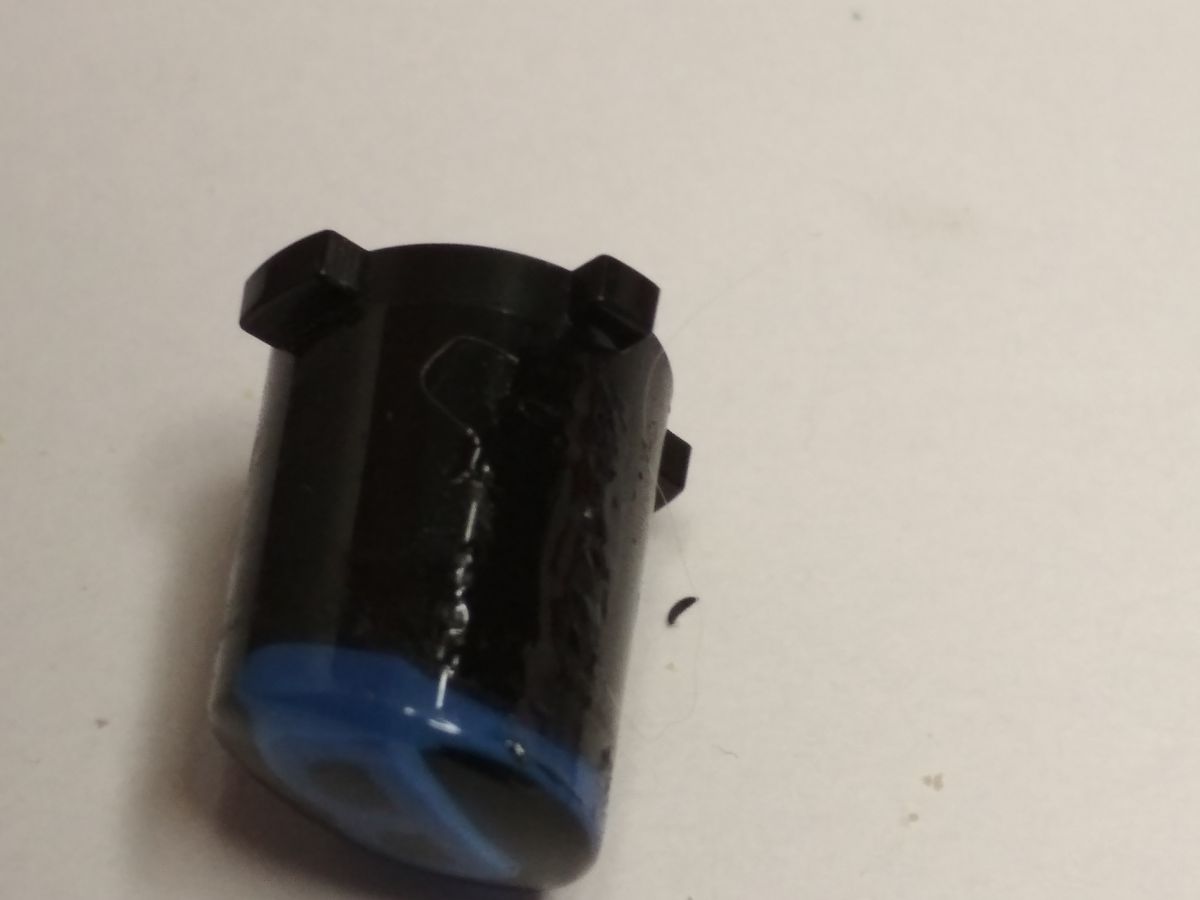

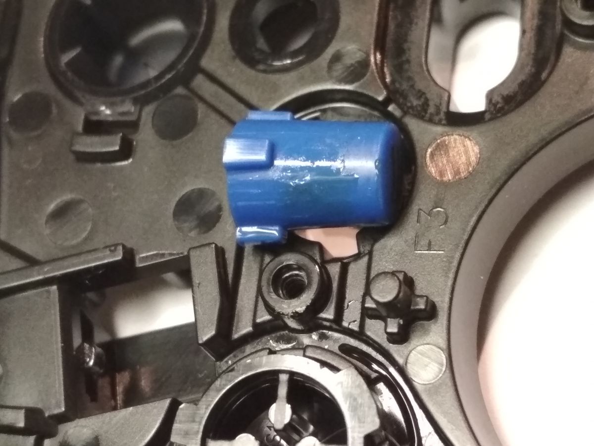

    Sok, czy też jakaś inna substancja obca dostała się jednak w największej ilości na same popychacze.
    Wnętrze rozebranego pada Xbox z widocznymi elementami konstrukcyjnymi.

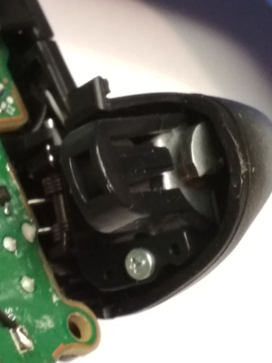

    Każdy z osobna demontujemy i czyścimy. Łącznie z gniazdem w którym był umieszczony.
    Widok na wewnętrzny element kontrolera Xbox z niebieskim przyciskiem po zalaniu. Zbliżenie na czarny, plastikowy element z niebieską podstawą.
    W takim stanie działało to jak ze smarem spowalniającym więc o poprawnej funkcjonalności nie mogło być mowy.

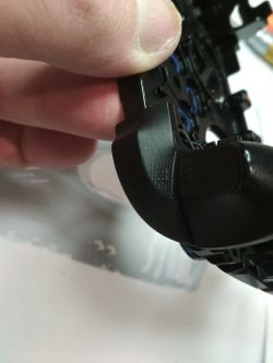

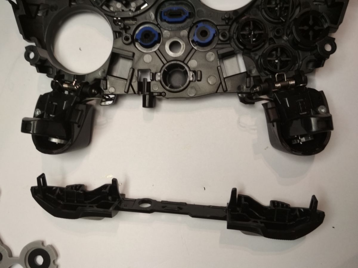

    W celu sprawdzenia czy jeszcze gdzieś nie ma zacieków zdemontowałem także kolejną maskownicę. Tą z przodu. Tu również zatrzaski.
    Ręka trzyma obudowę pada Xbox, ukazując szczegół demontażu bocznego panelu. Częściowy demontaż kontrolera Xbox z ukazanymi elementami wewnętrznymi.
    Rozłożony pad konsoli Xbox z widokiem na elementy wewnętrzne. Demontaż wewnętrznych części pada Xbox z widocznymi elementami sprężynowymi i niebieskimi przyciskami.

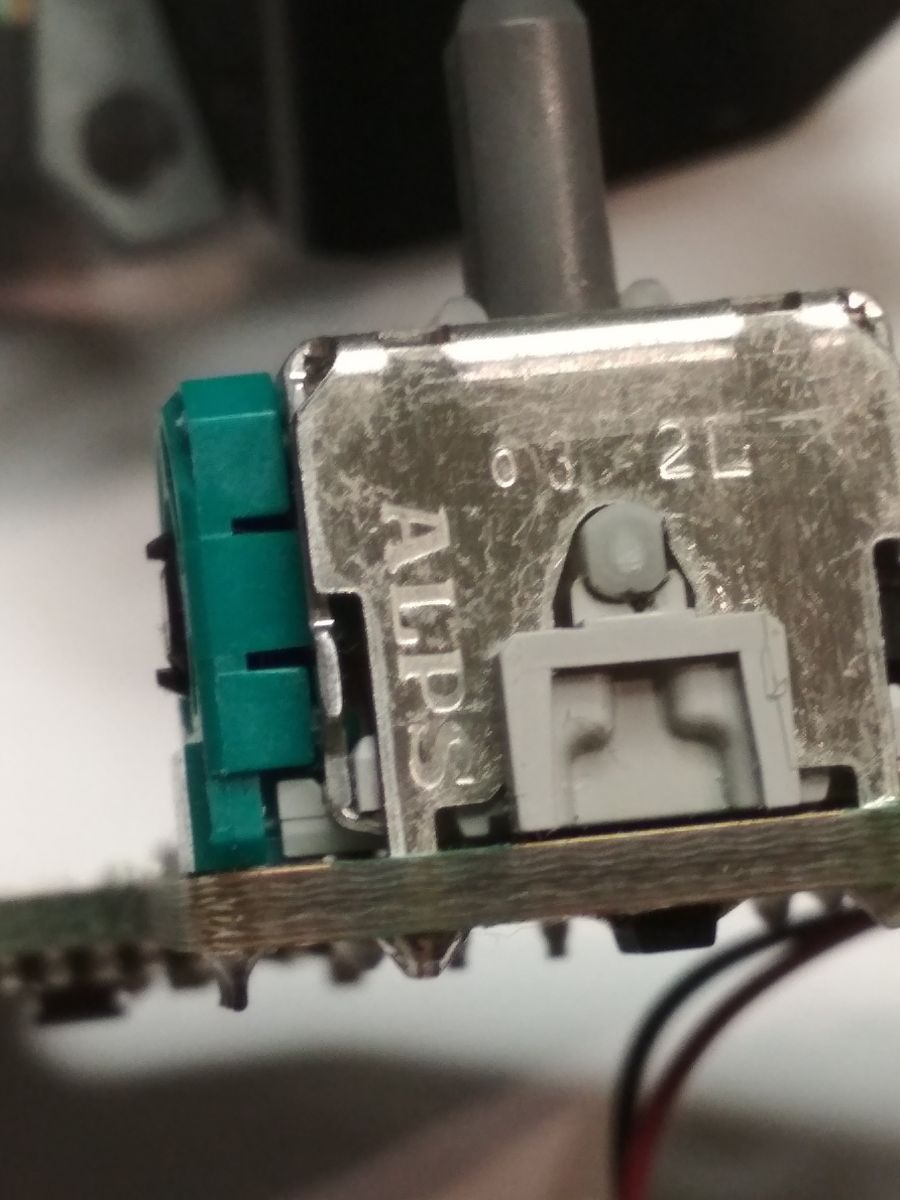

    Na szczęście "analogi" są w porządku, nic do nich się nie dostało. Pewnie dzięki konstrukcji "grzybków". Spójrzmy jednak na producenta tych podzespołów do tego pada.
    Zbliżenie na komponent elektroniczny marki ALPS zamontowany na płytce drukowanej.
