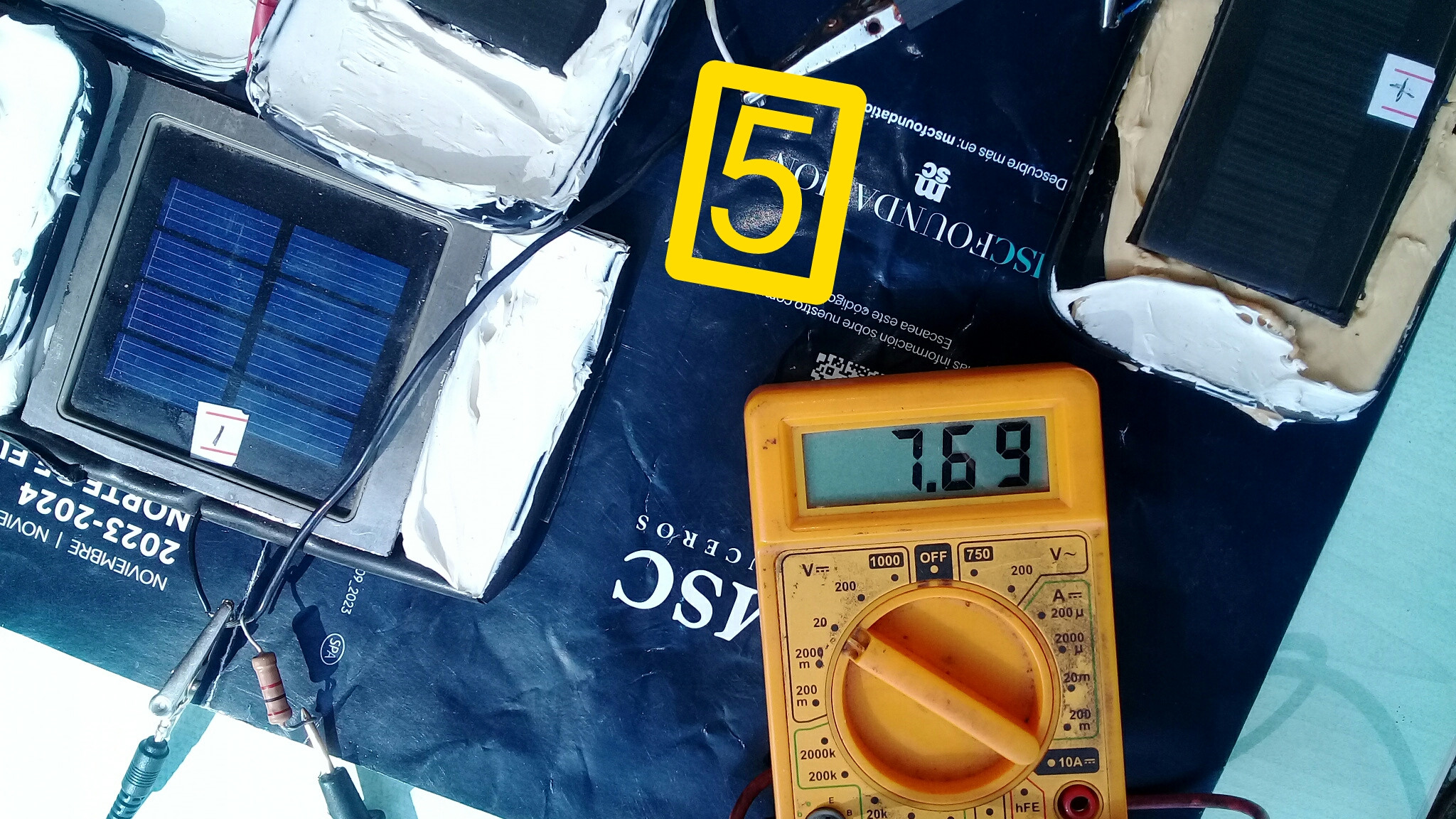

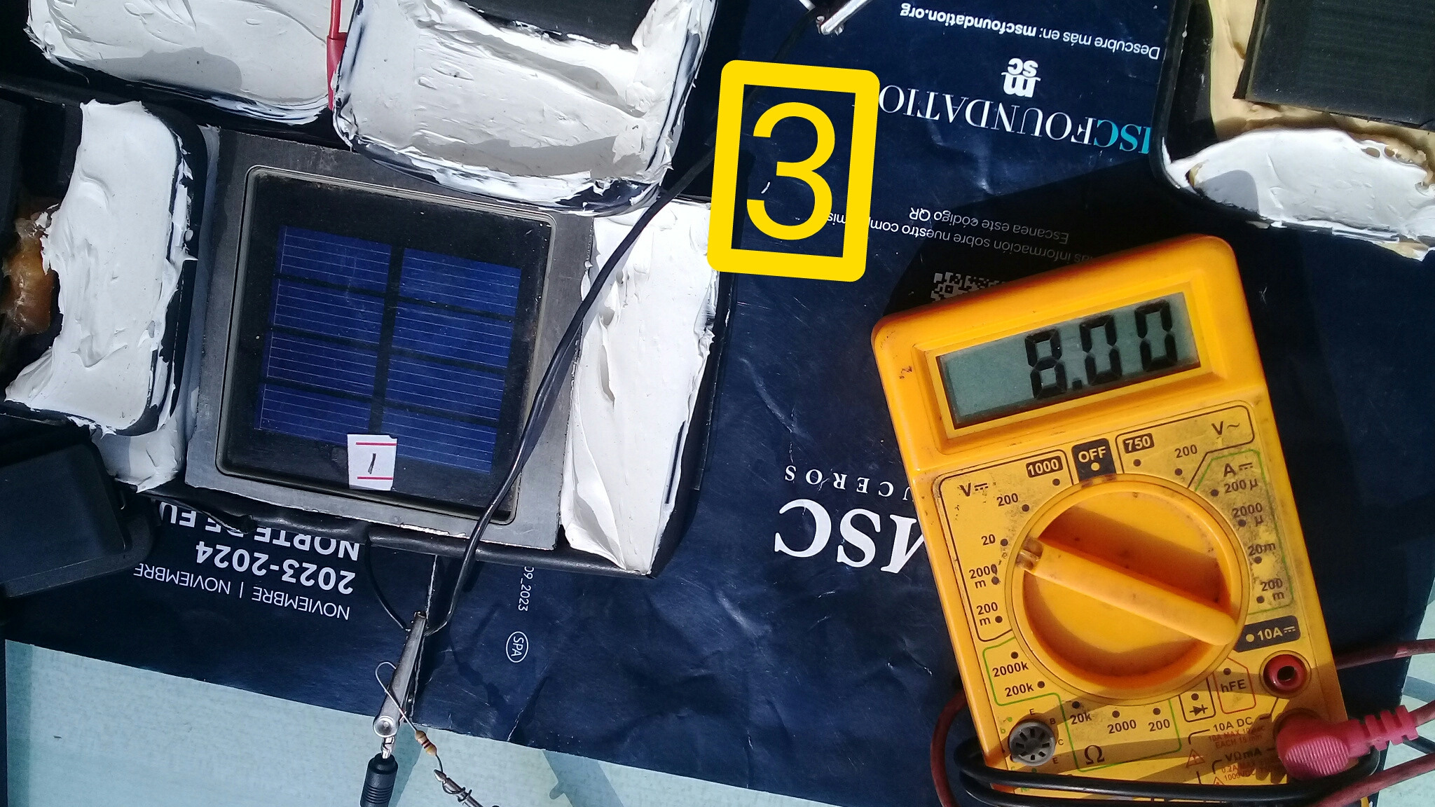

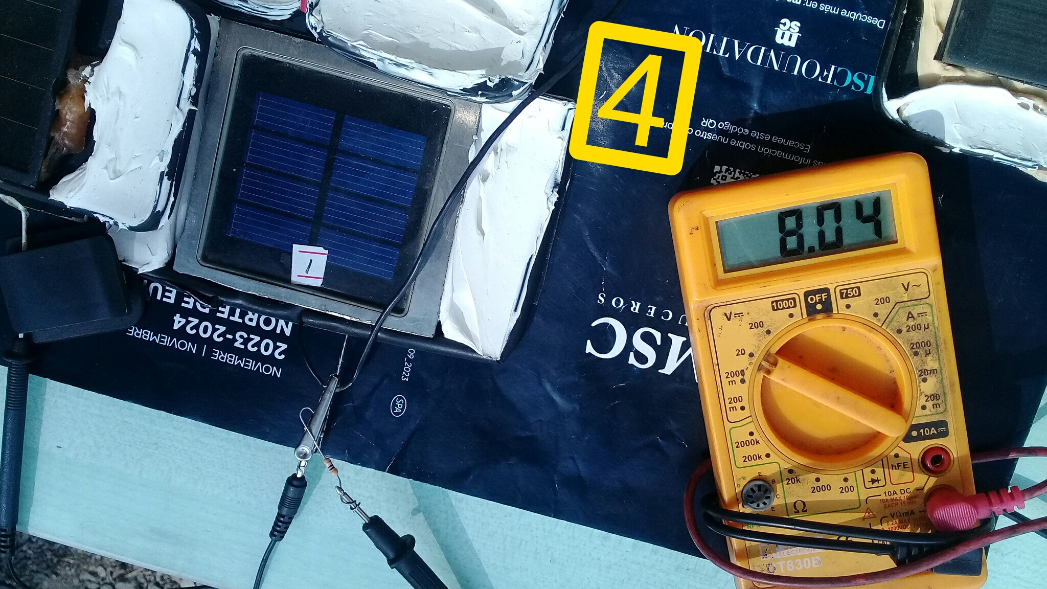

    Dziadek- jak to dziadek, zobaczył że wszędzie montuje się solary, to wymyślił sobie że też będzie miał swojego własnego solara... takiego kieszonkowego i na przykład jak pójdzie z wnuczkiem na spacerek lub na rybki, to wyłoży swojego solara na kocyk, podłączy smartfona i powie do wnuczka... widzisz- to tak działa, że słonko nam świeci a te malutkie elektrony tak sobie uciekają z dziury do dziury i jak myszy w nocy i wtedy dziadek jest Wielki 👏.
    Przechodząc od części marzeniowej do części praktycznej... to już ten wspomniany solarek jest zkonstruowany jak widać na foto numer 1.
    Wiem,, wiem... w Lidlu też można kupić takie różne mniejsze solary. Ale tam nie dołączają przy kasie satysfakcji za wykonanie czegoś własnymi rękoma.

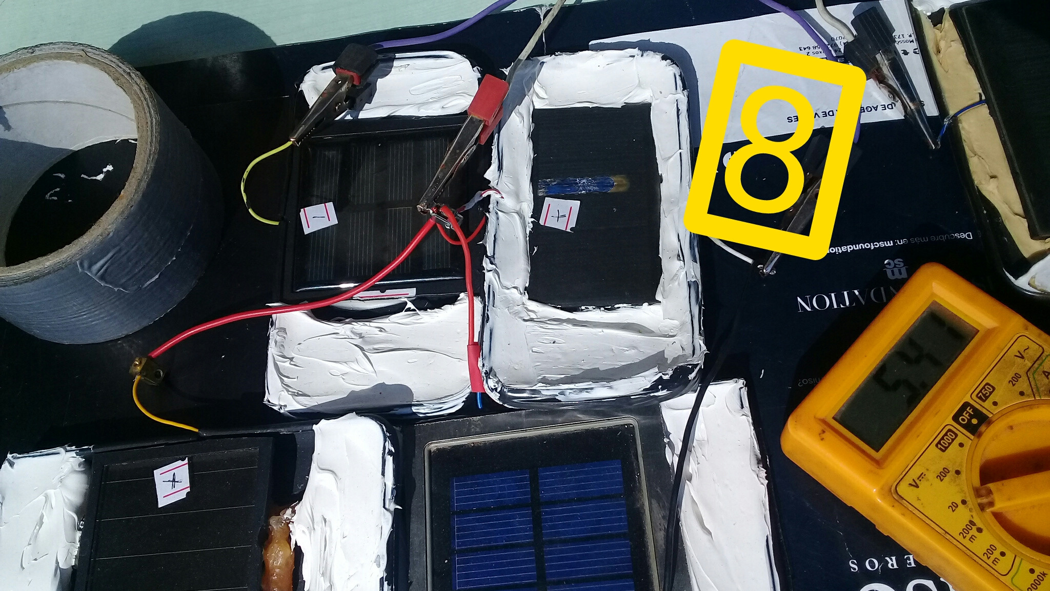

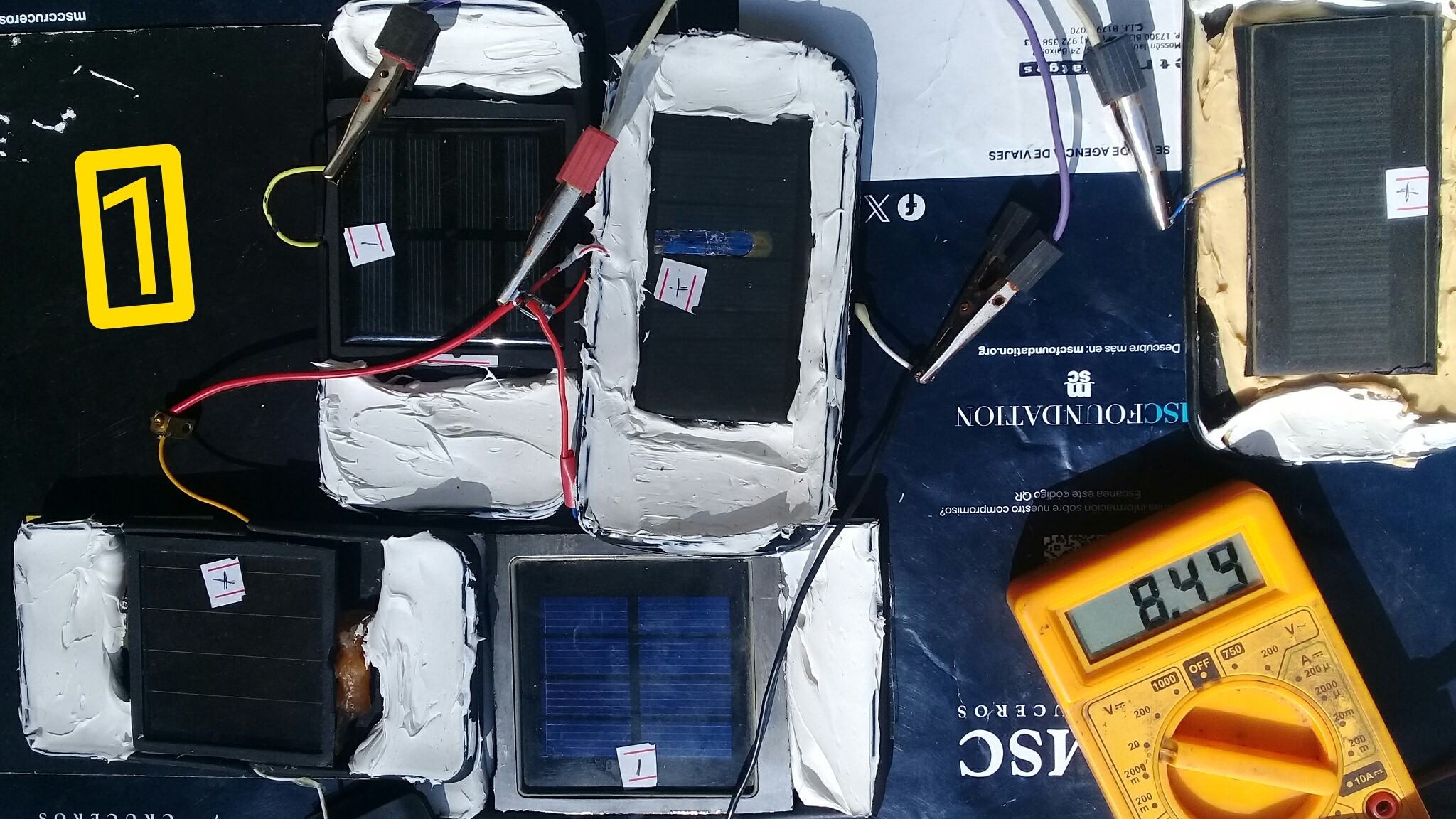

    Moje paneliki solarowe są już połączone w wersji próbnej, później oklei się je taśmą "Amerykana" foto nr8, w taką składaną harmonijkę, na razie jest okropny galimatias z tymi kabelkami, ale ja wszystko mam rozpisane na papierze i wiem co do czego łączyłem więc wielkiego BUM, nie będzie.

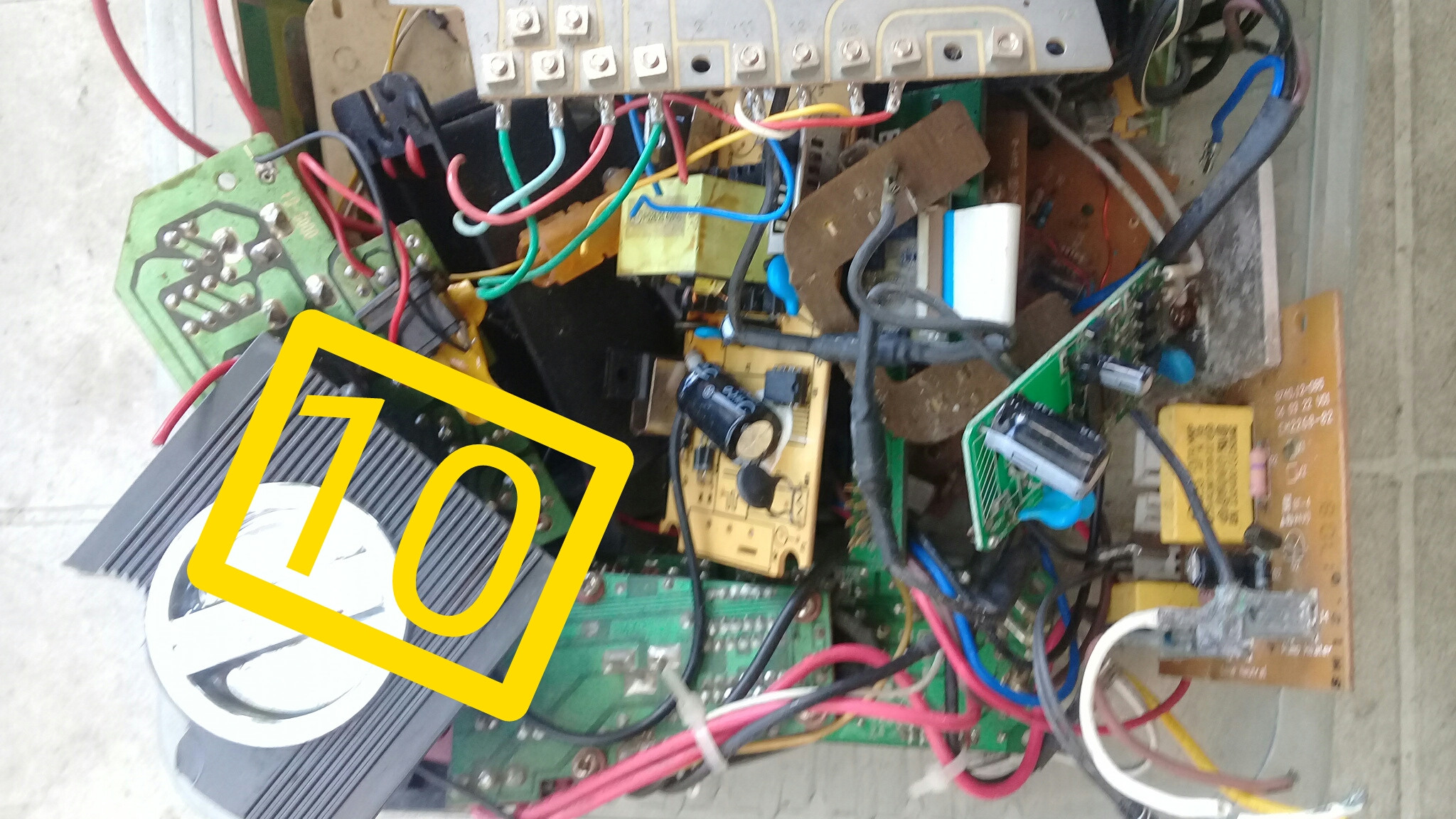

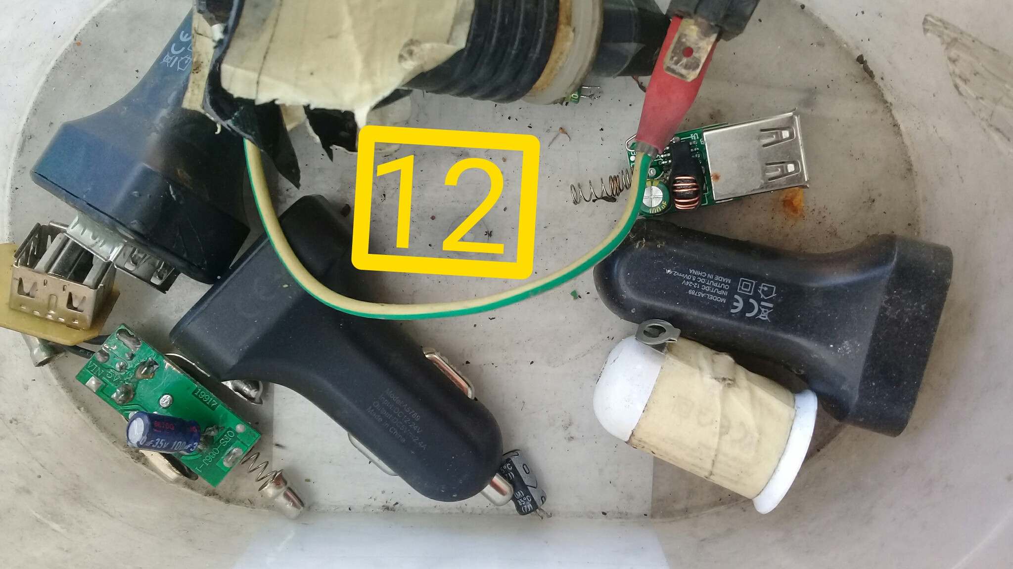

    Materiały na paneleki są z oświetlaczy ogrodowych, foto nr. 11, nie z tych takich badziewnych, z jedną diodą -tylko trochę lepsze i średnio dają od 3.30 do 5woltów... do kupu około 8. foto nr.3 i 4
    Te ułożone razem są połączone równolegle... dla wzmocnienia amperażu, a ten trochę oddalony, jest połączony z nimi szeregowo, żeby uzyskać powyżej 5 V.

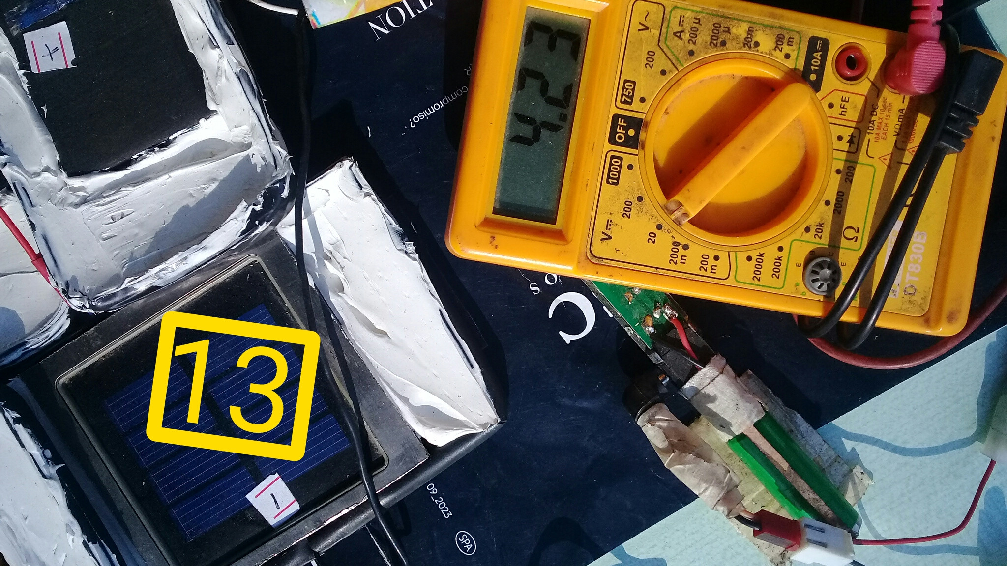

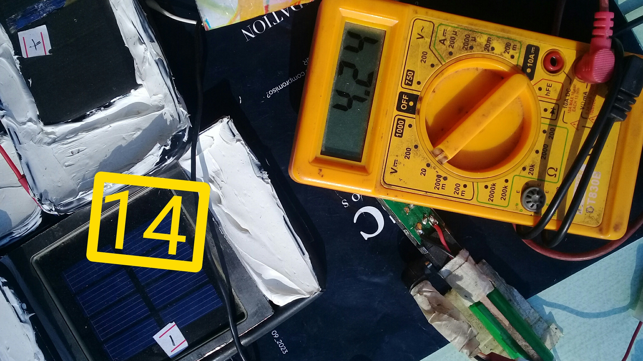

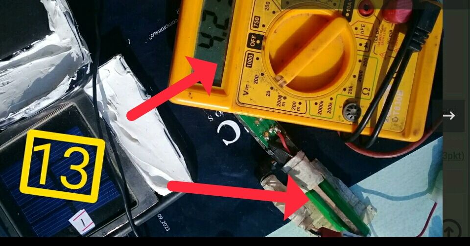

    Już przy pierwszej próbie DTR-u wszystko zadziałało tak jak powinno i na foto nr. 13 i 14, ładuje się teraz paluszek bateryjki litowo-jonowej.
    Więc jak wszystko działa... to gdzie jest problem?
    A no jest... bo jak działają solary to na takim forum jak elektroda nie trzeba tłumaczyć- napięcie z solarów się waha i to dość znacznie, dlatego w zestawach solarowych najdroższym elementem jest chyba -regulator- więc na wyjściu z mojego zestawu mini solarowego, chcę dać ( już dałem) jakiś opornik, foto nr. 2, ale z tym wyliczaniem mam zawsze problem i dobieram go w sposób organoleptyczny, np: duży- to znaczy będzie miał sporo watów... Jak jest jakiś mikry- to raczej dobry do miliwoltów itp. za 10 lub 15 razem trafiam w ten co trzeba 😲😁

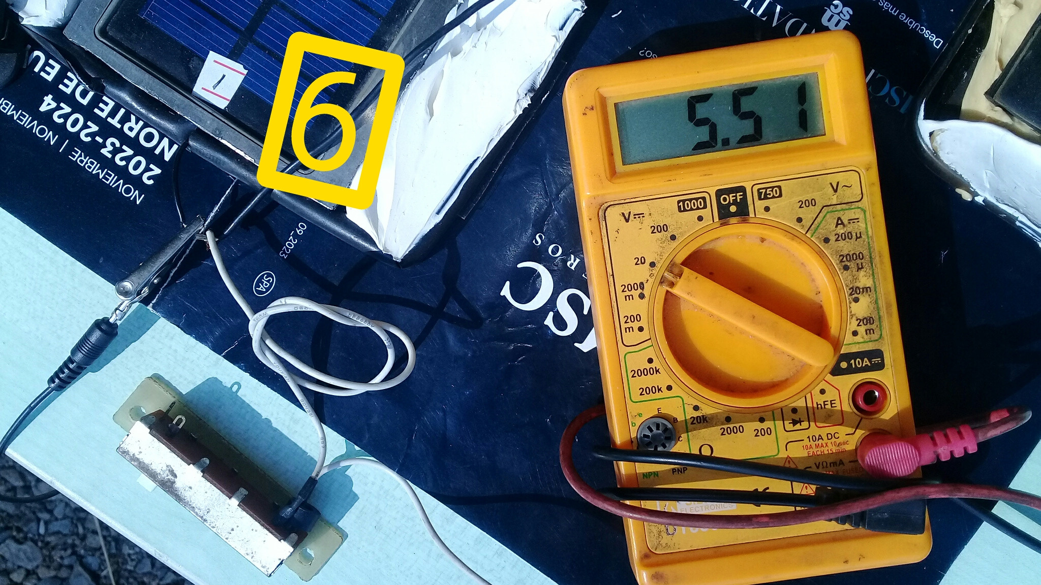

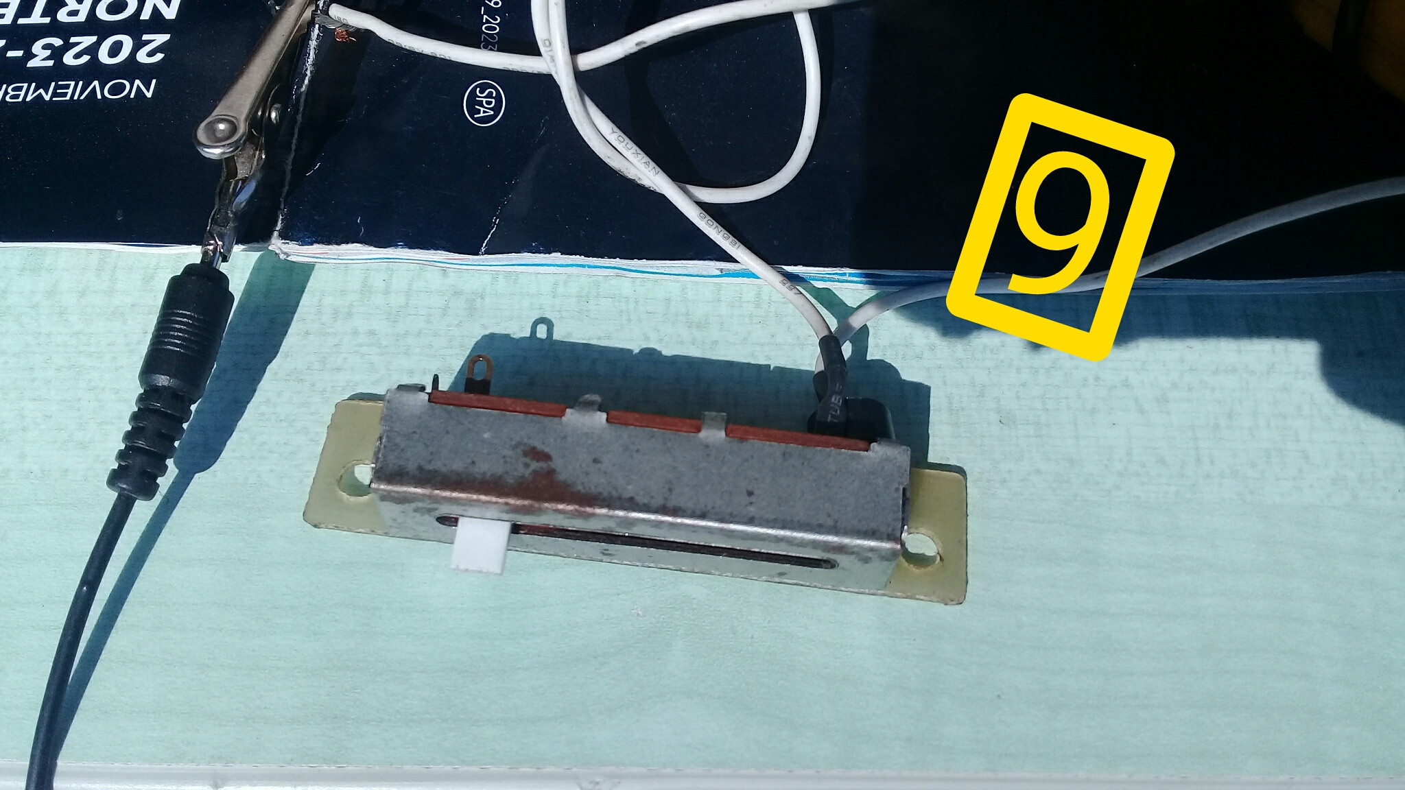

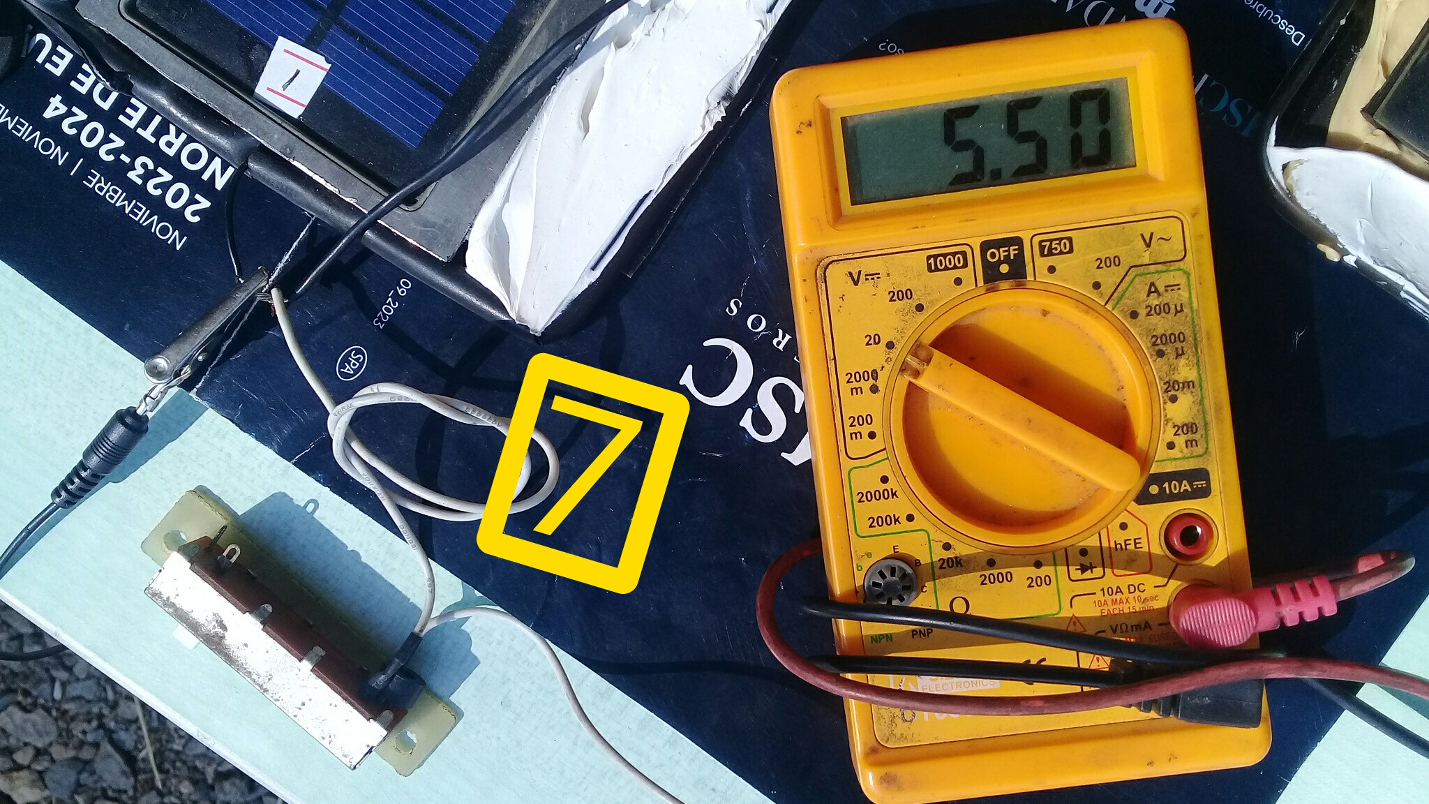

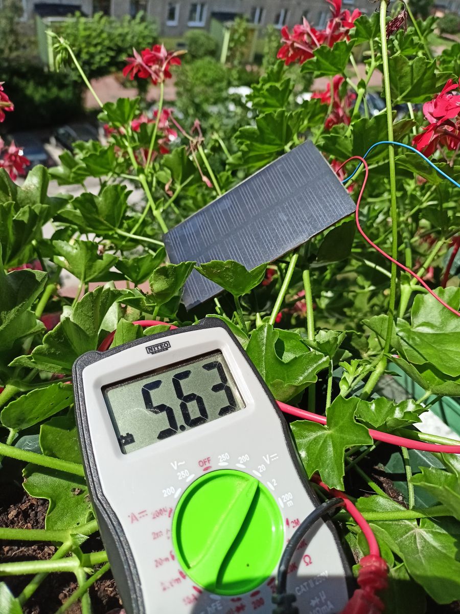

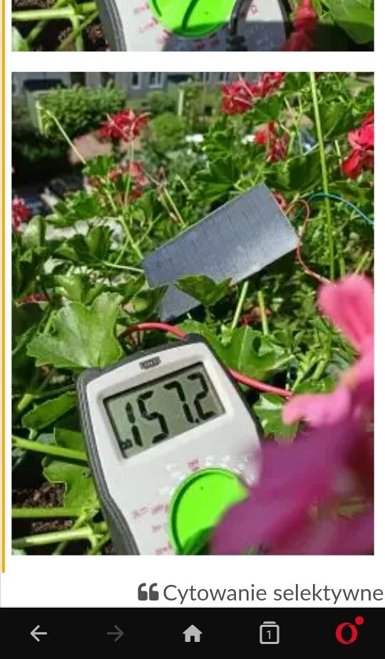

    Po kilku próbach, aktualnie dołączony jest taki potencjometr przesuwny od odkurzacza samochodowego, foto nr. 9, bo żaden z oporników którymi dysponowałem nie chciał zbić tyle woltów ile ja chciałbym. Teraz jest OK,
    obniżam suwaczkiem volty... foto nr. 7 i 6, obserwując woltomierz, żeby na wyjściu osiągnąć około 5 V, bo tyle potrzebuje gniazdo ładowania w smartfonie, ale co się dzieje gdy słoneczko się chowa!!.. wtedy jest akcja SOS i trzeba szybko podkręcać (raczej przesuwać) potencjometr w stronę na MAX, gdzie było 8 V z groszami, żeby nie przerywać ładowania bo przy spadku napięcia, w smartfonie zaświeca się ekran i pokazuje brak ładowania !!... i właśnie ten problem należałoby jakoś rozwiązać, więc dlatego powstał ten temat i moja prośba do chcących pomóc.
    (w tym momencie nadmieniam że ja tam zawsze wciskam tą ramkę z "pomocny post" oczywiście nic nie sugeruje tylko tak głośno myślę) 😁🍀👌,,, bo w zasadzie to sam tego nie zrobię, gdyż nie byłem kształcony w dziedzinie elektroniki ani nawet elektryki 😱...

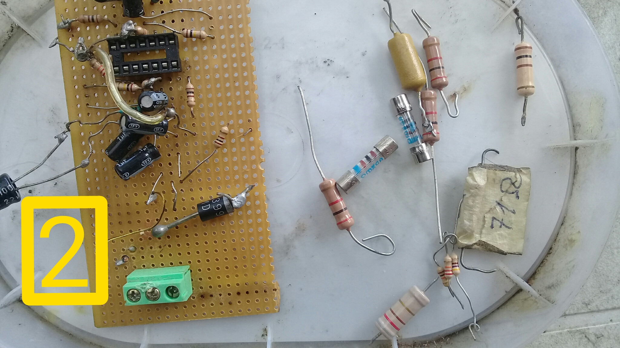

    Ale tak myśląc teoretycznie względem rozwiązania tego problemu, to pewnie będą potrzebne takie elementy jak: jakiś mały kondensator elektrolityczny foto nr.10, dla podtrzymania woltów gdy słonko zajdzie👎 taka mała cewka pierścieniowa i pewnie jeszcze parę innych elementów...
    być może da się wykorzystać te różne części elektroniczne których mam pod dostatkiem-
    lub w jakimś gadżecie domowo-elektronicznym, który przeważnie leży gdzieś w kącie, użyty raz czy dwa, znajduje się taki mały stabilizatorek, którego można byłoby w całości wykorzystać i dolutować do tego "mojego układu słonecznego"

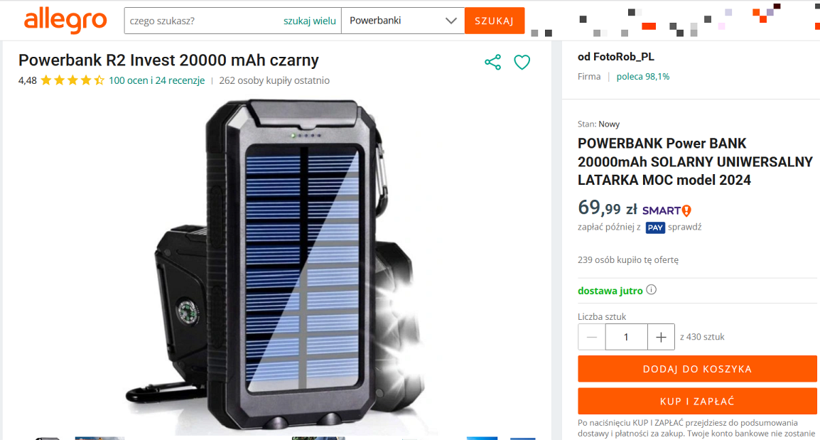

    ukłony wielkie, że zdecydowałeś się powalczyć z solarami. Jak rozumiem, chodzi o wartość naukowo-badawczą projektu. Jeżeli chodzi o gotowce dostępne na rynku, są rozwiązania łatwe, lekkie i przyjemne, poczynając od "portfela z solarami", tzn: panelu składającego się jak portfel, złożonego z kilku solarów, takiego "kieszonkowego", po POWERBANKI ładowane solarem - to ostatnie rozwiązanie mi osobiście bardzo się spodobało...
    Osoba siedząca na skale z plecakiem, ładująca telefon za pomocą mobilnego panelu słonecznego.
    Powerbank solarny ładujący smartfon

    Zacznijmy od tego, że to, co zrobiłeś nie ma prawa działać. Począwszy od tego kroku:
    Po drugie, te panele są różne, co dodatkowo powoduje, że to, co robisz nie ma żadnego sensu.
    Po trzecie, panele z lampek ogrodowych dają przy maksymalnym oświetleniu pewnie z 50, może 70mA (te większe). Potrzebujesz kilkunastu takich paneli by ładowanie było zauważalne i miało sens. TAKICH samych paneli, i to najlepiej nie takich, które dają 2V na wyjściu, a takich, które dają 5,5-6V.
    Do tego potrzebujesz jakiś kontroler. Chociażby taki: https://pl.aliexpress.com/item/1005005038586449.html

    a_jablon napisał:
    @a_jablon to jest ściema ten solarny power bank z drugiego zdjęcia. Ten panel ładowałby taki power bank z 2 tygodnie w pełnym słońcu.

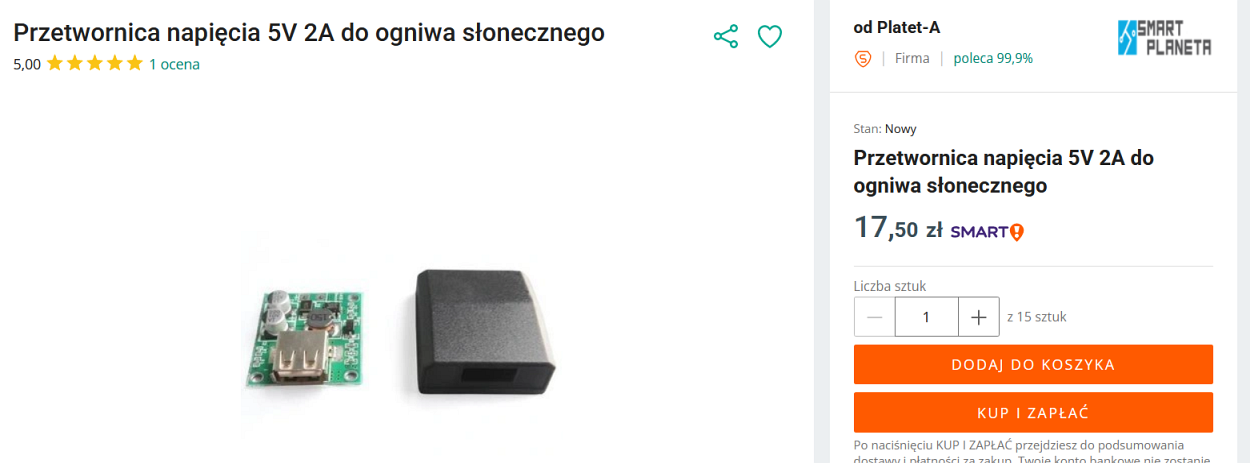

    Nawiązując do tematu DIY i powerbanku na solara + problemu z napięciem na wyjściu panelu i można je "pożenić" z czymś takim:
    https://allegro.pl/oferta/przewod-przetwornica-nap-12v-x-1x5v-3a-usb-c-13607695339
    (to opcja na "klasyczne" panele około 12-woltowe)
    To tylko przykład, bo jest jeszcze inna opcja (na panele z około 5V na wyjściu):
    https://allegro.pl/oferta/ladowarka-przetwornica-step-up-microusb-usb-1a-5v-13389806111
    i to się akurat ładnie spina z akumulatorem

    a nie lepiej połączyć panel z gotową przetwornicą step-down akceptującą szeroki zakres napięć wejściowych?

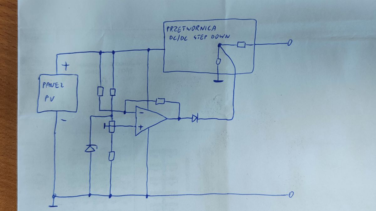

    Można wziąć jakąś prostą przetwornicę step down (o małym prądzie własnym) i dołożyć wzmacniacz operacyjny który będzie realizował dodatkowe sprzężenie ustalające napięcie pracy paneli PV. wejście odwracające podłączyć przez rezystor do napięcia PV , na wejście nieodwracające podać napięcie odniesienia (regulowane potencjometrem) wyjście wzmacniacza przez diodę podłączyć do dzielnika mierzącego napięcie wyjściowe przetwornicy( dzióbkiem do wejścia sprzężenia zwrotnego), i taki układ już będzie realizował MPP ustawione potencjometrem.
    Schemat elektryczny z panelem PV i przetwornicą step down

    Ogniwa ładowane są prądem, nie napięciem. Możesz mieć na starcie 20V, a po podłączeniu takiego niewydajnego panelu do baterii 5000mAh spadnie do 3,7 i nawet nie wystarczy do pokrycia bieżącego zapotrzebowania telefonu, a co dopiero na ładowanie ogniwa ;)

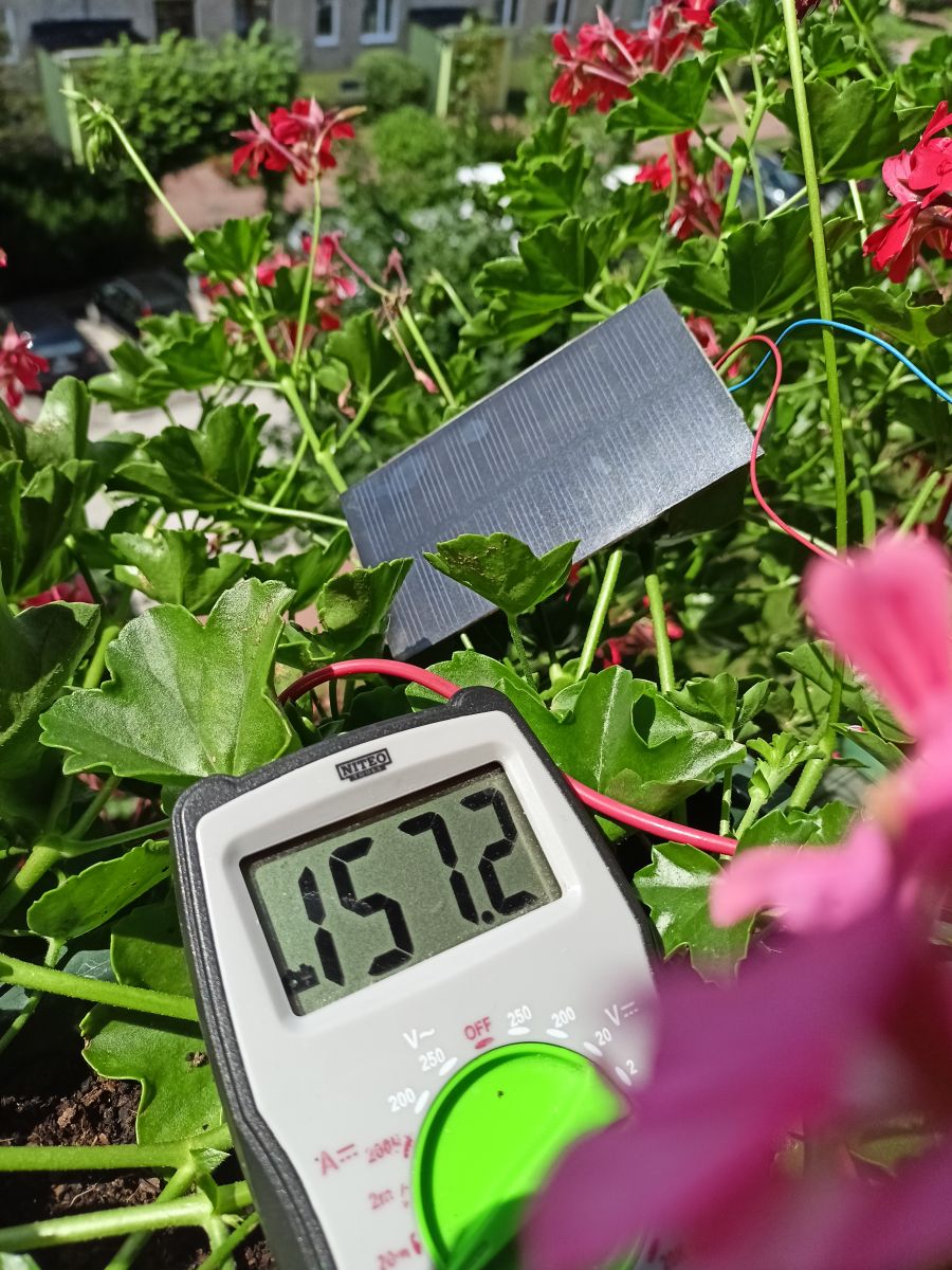

    speedy9 napisał:
    o zacznij od pomierzenia paneli, które masz. Każdy wystaw na słońce i zmierz jakie napięcie daje. Zmierz też prąd zwarciowy. Małe panele na zakresie 200mA Twojego miernika, a większe na zakresie 10A, bo mogą dawać nieco większy prą niż 200mA.
    Mam nowe panele 5x5cm, które dają ponad 2V i 140mA na przykład. Jeśli Twoje są większe mogą dawać ponad....
    Właśnie przed złożeniem tego kompletu na fotografiach tak zrobiłem te najsłabsze wywaliłem. A te które tam są widoczne to dają tak od 3:60 do 5,30, ale jak zmierzyć ten prąd zwarciowy, to nie wiem? plus do minusa A gdzie wtedy mierzyć te miliampery?

    Miernikiem nastawionym na pomiar prądu - sondy miernika przyłączasz do wyprowadzeń panela i mierzysz. Bezpiecznik w mierniku zadziała przy prądzie od 200 do 500 mA. Typowy miernik pokaże 200 mA. Później albo 2A albo 10A (zakres jest do 20A, ale miernik tego nie wytrzyma).
    właśnie na zdjęciu 13 i 14 jest pokazane że ten mój zestaw przy próbach ładuje taką jedną baterię litowo-jonową i napięcie nie spada, to ja musiałem je obniżyć do standrtowego napiècia ładowania -4.20...
    owszem nie miała 5000 mAh, tylko 2000 ale mój smartfon też nie jest z najwyższej półki i bardzo wątpię żeby miał baterię Tak mocną.
    Zestaw do ładowania baterii litowo-jonowej z miernikiem ustawionym na 4,2 V.

    Użyj stabilizator impulsowy 5V i będzie bezpiecznie dla smartfona. Do ładowania akumulatora litowo jonowego użyj moduł z układem TP4056, który za 5zł nabędziesz w sklepie z elektroniką, czyli z częściami elektronicznymi. Są moduły, które ładują prądem 2 A zamiast 0,5 A jak TP4056. 8V to bardzo dużo na linii, która w standardzie przyjmuje 5,25 V a 7 V to już bardzo okazjonalnie.
    Taki układ nie jest bardzo skomplikowany a znacznie podnosi użyteczność miniaturowej elektrowni słonecznej i nie grozi uszkodzeniem drogiego sprzętu.
    Jak nabierzesz chęci, to później zrobisz MPPT i porównasz skuteczność obu rozwiązań.
    Gdybyś chociaż użył stabilizator LM7805, to już by odpadł przymus ręcznego regulowania napięcia. Stabilizator musi być na sporym radiatorze. Ma tę wadę, że nadmiarowe napięcie zamienia w ciepło (moc strat P=U*I, I - prąd płynący ze stabilizatora, U - napięcie pomiędzy jego wejściem a wyjściem np. 12V - 5V=7V. Przy prądzie 0,5 A daje to moc strat 3,5 W. Do smartfona oddane będzie 2,5 W). Jest to marnowanie energii, ale bez narażania się na straty w sprzęcie.

    Drogi Dziadku, popatrz na Allegro, czy inny portal aukcyjny. Być może mylnie, ale zakładam, że wolisz rodzime miejsce, niż zakupy w Chinach; jeśli się mylę, to na AliExpress znajdziesz tańsze odpowiedniki, choć i czekać przyjdzie dłużej.
    Wklep frazę np. "powerbank solarny" lub podobny. Zobacz, za 50-200zł dostaniesz kilka urządzeń.
    Np. ja znalazłem takie coś:
    Oferta powerbanku solarnego R2 Invest 20000 mAh na Allegro.
    Popatrz teraz na ich komentarze - ale nie tylko te najlepsze, ale i najgorsze. Czego się z tego nauczysz?
    Że:
    1) są gotowe urządzenia w obudowie, które są poręczne i "kompaktowe". Nie trzeba im nic dopinać, mierzyć, chronić przed otoczeniem (no może poza bezpośrednim zalaniem).
    Gdybyś był doświadczonym elektronikiem-hobbystą, to wtedy zabawa we własne urządzenie ma sens. Może i nie ekonomiczny, ale przynajmniej hobbistyczny - no i jest takie, jak Tobie jest potrzebne, wedle dostępnych środków i umiejętności. Ale wtedy czeka Cię szukanie, czytanie, eksperymentowanie, dobieranie, kupowanie, i tak kilka(naście) razy. Masz na to czas, środki, chęci, wiedzę i ... potrzebę? A te gotowe urządzenia i tak pewnie wyjdą taniej, niż wszystko poskładasz, no chyba, że masz wszystkie potrzebne części, zdatną obudowę, itd.
    2) Te gotowe produkty wcale nie są takie super, w większości to marketing. Taki sam, jak czyniący z małego 2W głośniczka "Super Bass Power PMPO 1000 Watt". Coś tam podziała, coś tam naładuje - w PEŁNYM słońcu. Ale komentarze obnażają prawdę:
    - "Estetyczne wykonanie ale nieporozumienie co do pojemności 20000 mA. Po pełnym naładowaniu powerbank jest w stanie naładować telefon tylko w 50 %-tach."
    - "Nie laduje się na sloncu"
    - "spodziewałem się czegoś lepszego, kupiłem 2 sztuki i traktuje je jakos latarki na słońce, słabo ładuje, mimo full nasłonecznienia i odpowiedniego kąta w stosunku do słońca, naładowanie jest na ok 80% co pozwala mi naładować telefon z 500mah na jakieś 30%, próbowałem na kablu dołączonym do banka i firmowego z telefonu. jakość i cena? nie mogę się przyczepić bo to budżetowy model, wiec żeby podratować się w słoneczny dzień ok, w innym przypadku nie polecam... powerbank średni, ładowanie solarne kiepskie, jako latarka super !! :)"
    - "za ta cenne nawet działa"
    Co prawda ocen jest 100 i średnia jest wysoka, więc "JAKOŚ to działa", a te negatywne komentarze to być może pechowcy. Ale mimo wszystko nie spodziewajmy się mini elektrowni słonecznej. Biznes ma swoje prawa.
    Co to jednak oznacza dla Ciebie? Że skoro takie gotowe urządzonko przy tej cenie działa "jakoś", to Tobie będzie raczej bardzo trudno zbliżyć się choćby tylko do tego. Telefon owszem, pokaże, że jest ładowany, ale albo potrwa to wieki, albo niechcący spalisz obwody wejściowe, jeśli Twój zasilacz nie zadziała odpowiednio dobrze, "wzbudzi się".
    3) Oprócz gotowych urządzeń są też małe płyteczki odpowiednich przetwornic, które "wezmą, co im dasz" na wejściu i grzecznie zamienią to na 5V na wyjściu:. Zwykle pewnie step-down (obniżające napięcie), ale powinny być też uniwersalne step-up (podnoszące; gdy będzie ciemno) i step-down (gdy będzie słonecznie)
    Przetwornica napięcia 5V 2A do ogniwa słonecznego z obudową i ceną 17,50 zł.
    Pewnie są i płytki za 5zł. Nie wiem, nie szukałem zbyt długo i nie potrzebowałem nigdy takiej.
    To już rozsądniejsza cena, a Ty musisz tylko dolutować kabelki i upchnąć to w jakąś ochronną obudowę.
    Ustawiasz swój miernik na zakres 10A a czerwoną końcówkę podłączasz do tego drugiego czerwonego gniazda. Obie końcówki podłączasz do wyprowadzeń panela i wystawiasz go na słońce. Odczytujesz wartość prądu. Jeśli miernik pokazuje nie 0,2 lub więcej to nic nie robisz, zapisujesz wynik dla tego panela. Jeśli pokazuje 0,1 lub mniej, to odłączasz czerwoną końcówkę, zmieniasz zakres na 200mA i podłączasz końcówkę do gniazdka oznaczonego V Ω mA (to środkowe). Zapisujesz wynik dla panelu.
    Zapisz na kartce kombinacje uzyskanych wyników napięcie - prąd, dla każdego panelu.

    Dobrze 👍,, to już wiem jak zmierzyć prąd zwarciowy, napięcia mam pomierzone już wcześniej dla każdego paneliku- więc szykuje się pewnie jakiś wzór [mamy natężenie (za chwilę) i napięcie] = więc ??👀

    Tak się składa, że mam panel solarny wymontowany z podobnego powerbanku o pojemności 5000 mAh. Kilka lat temu takie pojemności miały solarne powerbanki. Obecnie mają 20000 mAh a panele wciąż te same. Dodam, że ten mój potrzebował kilku sesji aby został jako tako naładowany. Dzisiaj zrobiłem pomiary w pełnym słońcu . Napięcie 5,6 V, prąd zwarciowy niecałe 160 mA. Już mi się nie chciało robić prób z pomiarami parametrów ładowania aku Li-ion ale przy napięciu 3,6-4V , prąd ładowania byłby z pewnością ułamkiem prądu zwarciowego. Biorąc pod uwagę , że ogniwa słoneczne mają znaczną rezystancję wewnętrzną, nie są potrzebne żadne wymyślne przetwornice a wystarczy prosty układ zabezpieczający aku przed wzrostem napięcia powyżej 4,2 V gdyby właściciel po miesiącu przypomniał sobie o o fakcie wystawienia takiego powerbanku na słoneczko.
    Mam też komplet elektroniki od lampy ulicznej LED z akumulatorami LiFePO4 o pojemności ok 17Ah. Zrobię podobne pomiary.
    Multimetr mierzący napięcie panelu solarnego wśród roślin. Panel solarny i multimetr w ogrodzie z kwiatami
