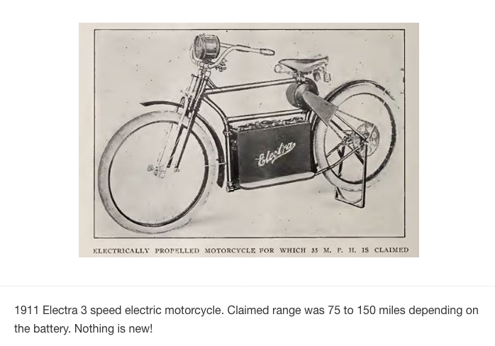

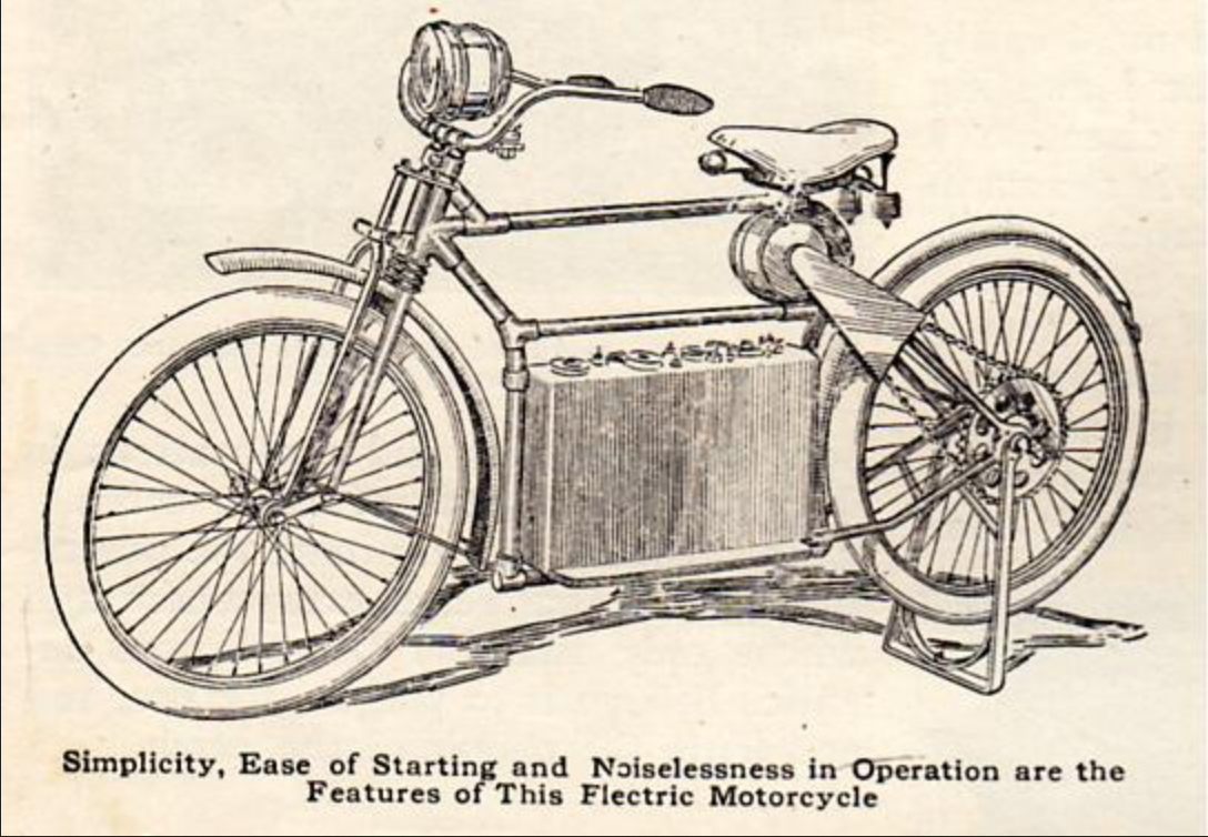

Jakie są prawdopodobne parametry akumulatora i silnika elektrycznego motocykla Electra z 1911 r., zwłaszcza czy bateria była 12 V czy 72 V, jaka mogła być jej pojemność i jaka moc silnika była potrzebna do osiągnięcia 56 km/h?
Akumulator był najpewniej 12 V złożony z 6 ogniw 2 V, a nie z 6 osobnych baterii 12 V, i jego pojemność szacowano na około 45–50 Ah [#21194277] W dyskusji pojawiło się też potwierdzenie, że źródła i obserwacje konstrukcji wskazują na instalację 12 V oraz na trzy tryby pracy/sterowania zamiast rozbudowanej mechanicznej skrzyni [#21194333][#21198309] Silnik powinien być prądu stałego, najpewniej szeregowy, bo taki daje duży moment przy niskich obrotach i byłby najbardziej zbliżony do epoki [#21194515][#21199514] Jako realną moc dla takiego napędu podawano około 700–750 W, z komentarzem firmy przezwajającej, że przy 12 V i ok. 60 A daje to około 720 W [#21206009][#21204479] Wcześniej pojawiały się też niższe szacunki 350–500 W, ale ogólny wniosek z wątku przesuwa się raczej w stronę silnika około 0,7–0,8 kW [#21194592][#21194277]

    W 1911 roku nie były znane magnesy o takich parametrach jak dziś. Nawet do większych głośników używano elektromagnesów. Był to zatem szeregowy silnik prądu stałego i tu najbardziej zbliżoną kopią była by prądnica od Malucha lub Żuka z przezwojonym stojanem.
    O ile oczywiście chcesz się jak najbardziej zbliżyć do oryginału.
    Poza tym cały ten opis można miedzy bajki wsadzić biorąc pod uwagę sprawność ówczesnych akumulatorów ołowiowych i silnika. Zasięg 150 km przy masie pustego pojazdu 90 kg ? A z kierowcą ile? Nonsens i reklama.
    Przerzutka planetarna może pracować z łańcuchem po lewej stronie lub prawej, nie ma przeszkód.

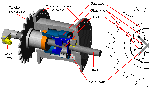

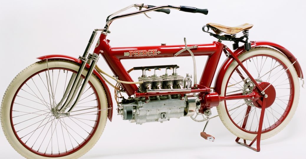

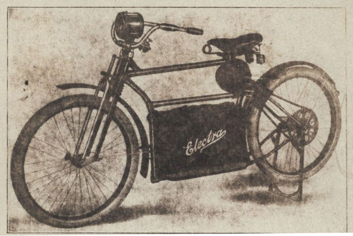

    Witam, tylna piasta z biegami wewnetrznymi [ 2 lub 3 biegi ], to nie jest piasta rowerowa, tylko 3 - 5 razy wieksza piasta planetarna / motocyklowa z tamtego okresu [ 1900 - 1920 ], u nas praktycznie nieznana, bo stosowana np. w Harley - Davidson w 1905 / 09 roku, w pierwszym - drugim modelu Harleya 500 z pasowym napedem tylnego kola po lewej stronie motocykla.
    Kolo pasowe bylo osobno lozyskowane na piascie planetarnej po lewej stronie kola i mozna bylo wybierac 2 lub 3 biegi wewnetrzne / po zluzowaniu pasa napedowego / zmiana biegow i ponowne napiecie pasa [ dzwignia luzujaca pas napedowy - zastepowala sprzeglo ].
    Pozniej ten typ kola stosowano w angielskich, austriackich - niemieckich motocyklach lekkich, itp., typu 'rowerowego' - czyli majacych jeszcze 'pedaly rozruchowe', np. 'Triumph - Coventry', 'Puch - 125', itp. / az do polowy lub konca lat 20 - stych, ale takie piasty tez byly kilkakrotnie wieksze od rowerowych piast planetarnych z tego samego okresu / np. piasta tylna motorka 'Puch 125' z 1922 - 23 roku / z 2 biegami wewnetrznymi i sprzeglem tarczowym juz umieszczonym w piascie.
    Obecnie piasty i kola tego typu sa bardzo drogie / cenne, poniewaz ulegaly czestym uszkodzeniom w epoce [ zbyt delikatna budowa wewnetrzna - niemal 'zegarmistrzowsko skomplikowana' ], przy np. 'zapomnieniu' o smarowaniu - napelnieniu 'swiezym olejem'...
    Niemniej - mozna nawet dzisiaj zakupic fabrycznie nowe piasty tego typu, akurat produkcji niemieckiej 'F & S'z polowy lat 20-stych, widzialem 2 szt. rok - 2 lata temu na bazarze motocyklowym w Niemczech.
    Przedni widelec tej 'Electry' - to z kolei klasyczny widelec 'castle' stosowany w pierwszych modelach Harley - Davidson z lat 1905 / 09 i przez kilka innych firm, np. niemieckie : NSU lub 'Standard' w latach - nastych / 20-stych.
    Reflektor wyglada na 'karbidowy - acetylenowy', chociaz nie widac w motocyklu wytwornicy acetylenu - to moze byc tez juz 'przerobka na elektryczny', czasem stosowana przez rozne firmy 'motocyklowe' wowczas.
    Akurat wiem - ze jest u nas dostepne cale tylne kolo tego typu [ 'fartuchowe' 26 cali ] z 2-bieg. piasta planetarna / i z zebatka motocyklowa - naped lancuchem po lewej stronie, od dowolnego silnika / elektrycznego lub spalinowego ;
    - reflektor przedni karbidowy rowniez jest do nabycia tej wielkosci i z epoki oraz siodlo tego samego typu 'rowerowego', ale 2 razy wieksze czyli 'motocyklowe' z tamtych lat / 1890 - 1915 okolo, no tylko cena takich czesci jest raczej dosc 'zaporowa'...
    Chyba - ze ma sie odpowiedni budzet do wykonania takiej repliki, to wszystko jest do dostania, nawet wlasnie 'u nas - w Europie'...

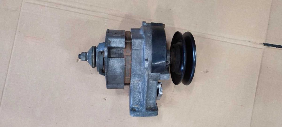

    Elwro napisał:
    Prądnica z malucha (zdjęcie z wersji z silnikiem 650cm3) ma gabaryty dość dobre...
    Alternator na tle kartonowego podłoża.
    Na zdjęciu pokazałeś alternator, nie prądnicę prądu stałego. Były stosowane w nowszych maluchach, nie pamiętam od którego roku. Nie przezwoisz alternatora na silnik, chyba że na BLDC.
    Prądnice miały mniejszą średnicę i były nieco dłuższe.

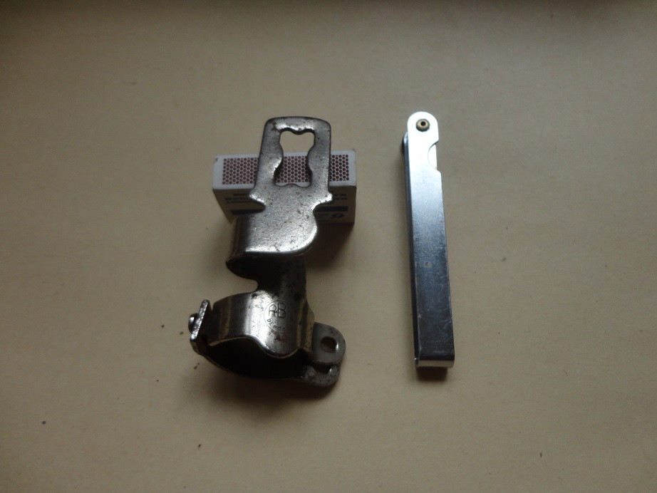

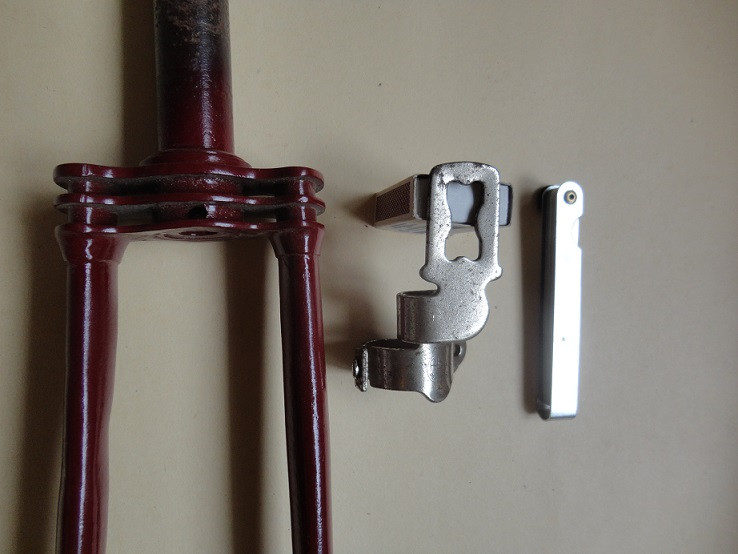

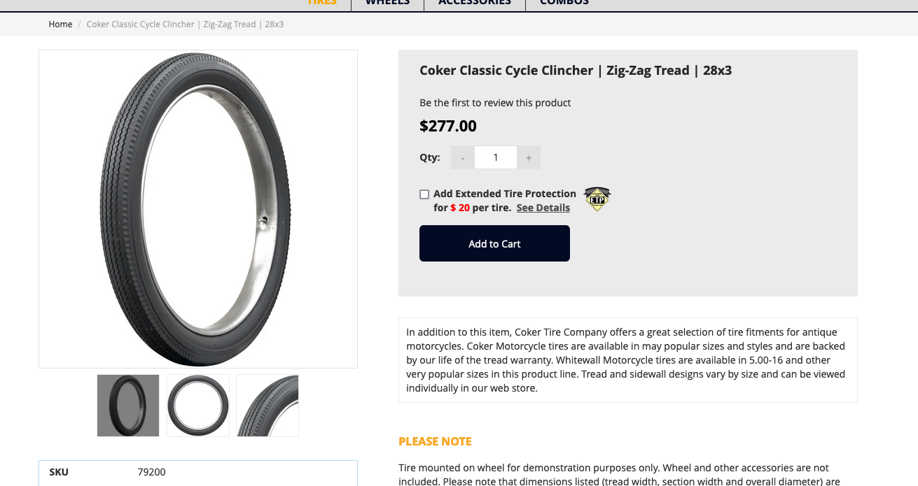

    Witam, mala 'poprawka', bo to niestety czesty blad poczatkujacych 'renowatorow' - czyli 'chromowanie wszystkiego'...
    Poczatkowo czesci rowerowe, motocyklowe, samochodowe, itp., np. czesci maszyn do pisania lub do szycia - byly wylacznie niklowane, az do ok. 1928 / 30 roku.
    Niklowanie ma lekko 'zoltawy' kolor i przypomina 'stare srebro', bo powloki niklowe z czasem lekko 'zolkna / matowieja', itp.
    'Chromowanie' natomiast wymaga bardzo trujacych kapieli galwanicznych / cjankowych i podobnych - i na wieksza skale weszlo dopiero po 'Wielkim Kryzysie', czyli po 1932/33r., a do tego czasu - bylo tylko niklowanie : kierownic, dzwigienek, szprych, piast kol, gaznikow, sprezyn siodel, korkow zbiornikow, licznikow, ramek reflektorow, itp.
    Znajomi swego czasu [ ok. 20 lat temu ] - 'pochromowali' zabytkowe, mosiezne lampy rowerowe / karbidowe z lat 1910 - 20 [ ktore fabrycznie byly niklowane ] i wygladalo to pozniej wrecz 'pokracznie', bo 'swiecily sie jak...' wiadomo co...
    A co do tylnego hamulca - to wowczas w wielu motocyklach, nawet w Harleyach, Indianach, Pope, Henderson, itp. - tylnym hamulcem bylo 'torpedo' typu rowerowego, uruchamiane ruchem wstecznym 'pedalow rowerowych - rozruchowych', a w ostatecznosci - wchodzily dopiero do uzycia hamulce 'tasmowe - zewnetrzne', zaciskane na powiekszonej tylnej piascie - takim jakby 'azurowym bebnie, obreczy' / zaciskala sie zewnetrzna tasma hamulcowa.
    Obrecze fartuchowe sa w tym motocyklu najprawdopodobniej 28 [ jak np. w Indianach wowczas ] lub w ostatecznosci 27 i tez nie sa to obrecze rowerowe - tylko motocyklowe, szersze i z grubszej blachy - przystosowane do opon o 'balonie' 2 / 2,5 "...
    W dzisiejszych czasach opony sa do nich prawie 'nie do zdobycia', bo sa na rynku produkowane tylko w Czechach opony 'fartuchowki 28 x 1,5' - do zabytkowych rowerow miejskich / turystycznych.
    Z reflektorem mozna sobie poradzic inaczej, mozna zachowac jego plaska przednia szybke - ale zastosowac 'przechylane lustro' odblysnika, dzieki czemu uzyska sie efekt 'opuszczania snopa swiatla' - cos w rodzaju 'krotkie / dlugie', mam takie rozwiazanie w jednej z lamp rowerowych i to zeby bylo jeszcze ciekawiej - lampa jest z konca XIX w. / 'na swieczke'...
    W komplecie do niej byla na kierownicy dzwigienka z linka - sciskajaca sprezynke pod uchylanym lustrem wkleslym / wlasnie do zmiany pozycji odblysnika jako 'krotkie / dlugie' swiatlo.
    I jeszcze jedno - motocykl nie ma 'podstawki centralnej' - tylko 'podstawke tylna / pod tylne kolo'.
    Tzw. 'podstawka centralna' - byla zawsze umieszczana przez konstruktorow w 'srodku ciezkosci' motocykla, zeby umozliwic unoszenie przedniego lub tylnego kola / przewaznie do naprawy ogumienia lub postawienia motocykla.
    'Podstawki centralne' stosowano sporadycznie od polowy lat 20-stych i pozniej, a wiekszosc motocykli mialo dwie podstawki : przednia i tylna jeszcze w latach wojennych i tuz po wojnie - do poczatku 50-tych, zeby unosic kola pojedynczo i stabilnie zarazem.
    'Podstawka przednia' - sluzyla czesto takze jako dolny wspornik przedniego blotnika, zas 'tylna' - jako usztywnienie tylnego blotnika w czasie jazdy 'od dolu'.
    Ponizej - zdjecia widelca rowerowego z tego okresu / widelec 'trojpolkowy', prawdopodobnie z USA i uchwyt lampy z podobnych czasow - niklowany fabrycznie, a obok 'chromowana' obsadka szczelinomierza w celach porownawczych - zupelnie inny kolor, odcien oryginalnego niklu z 1900 / 1910r - a kolor powloki chromowej na szczelinomierzu :

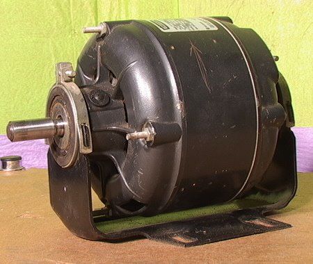

    Elwro napisał:

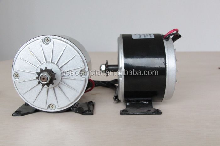

    Silniki wielobiegowe w układzie Dahlandera są stosowane od 1897r.
    Tyle, że są to silniki indukcyjne na prąd przemienny a nie stały. Silniki DC kilkubiegowe mają przeważnie zmienny kąt szczotek (silniki z magnesami trwałymi), przyjrzyj się budowie dawniejszych silników napędzających wycieraczki w autach.
    Elwro napisał:
    silnikiem elektrycznym szeregowym zasilanym prądem stałym 12 V jest rozrusznik samochodowy. Dysponuje dużym momentem obrotowym i mocą z zachowaniem małego rozmiaru.
    Wszystko się zgadza z jednym ale, nie jest to silnik do pracy ciągłej a dorywczej. Dlatego może mieć małe wymiary. Przy dłuższej pracy po prostu się spali.

    Znalazłem projekt dla drukarki 3D, umożliwiający wydrukowanie części, które mogą nadać rowerowi elektrycznemu styl "Electry"
    https://www.printables.com/pl/model/82528-electra-cafe-moto-go-electric-bike-ultimate-upgrad
    W zasadzie nic specjalnego w klasycznych silnikach prądu stałego, nie wymyślono od początku XX wieku.
    Są te podobne konstrukcje i rozwiązania, tylko w ładniejszych obudowach i szybciej się psują :P
    Możesz spokojnie wykorzystać silnik szeregowo-bocznikowy lub bocznikowy, jako najbardziej uniwersalny.
    Ma prostą regulację prędkości, przez zmianę rezystancji włączanej w obwód twornika.
    Jeżeli chcesz historycznie, to w motocyklach elektrycznych z początku wieku, stosowano zwykle 3 tryby pracy.
    Np. rezystory przełączane stykami (będą się grzały, ale skoro replika, to i wady oryginalnych rozwiązań muszą być).
    Silniki od wycieraczek - niezły pomysł, ale nie od samochodu. Raczej polecałbym od lokomotyw albo statków.
    Np, w popularnej spalinówce SM-42 stosowano taki silnik jako napęd wycieraczek. Nie jest duży gabarytowo, ale znacznie mocniejszy i większy niż samochodowe.

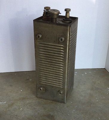

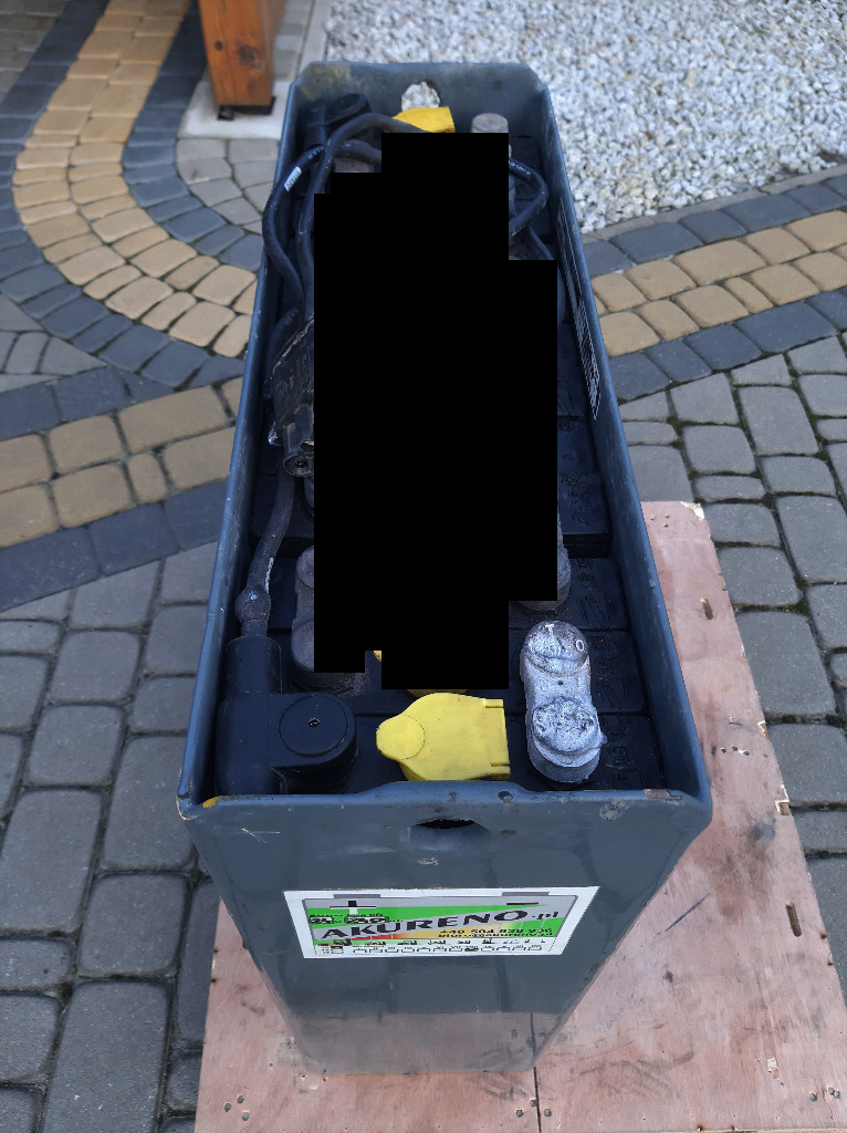

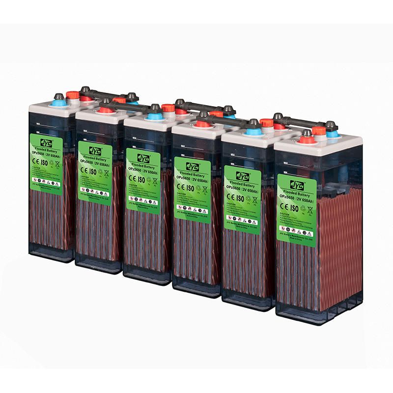

    Elwro napisał:
    Dostałem poradę by szukać ogniw 2V od pociągów
    W tych starszych były to ogniwa zasadowe, praktycznie są dożywotnie o ile nie zostaną uszkodzone mechanicznie.
