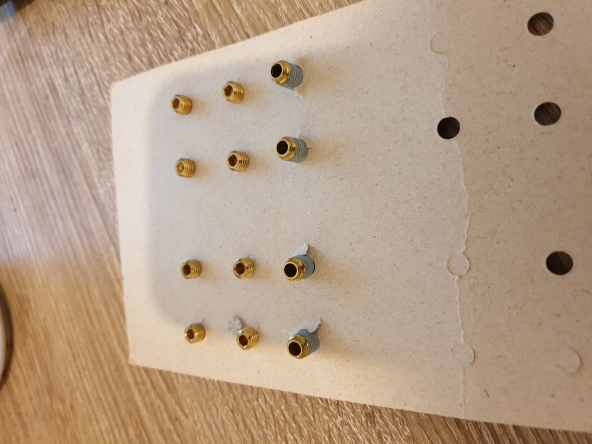

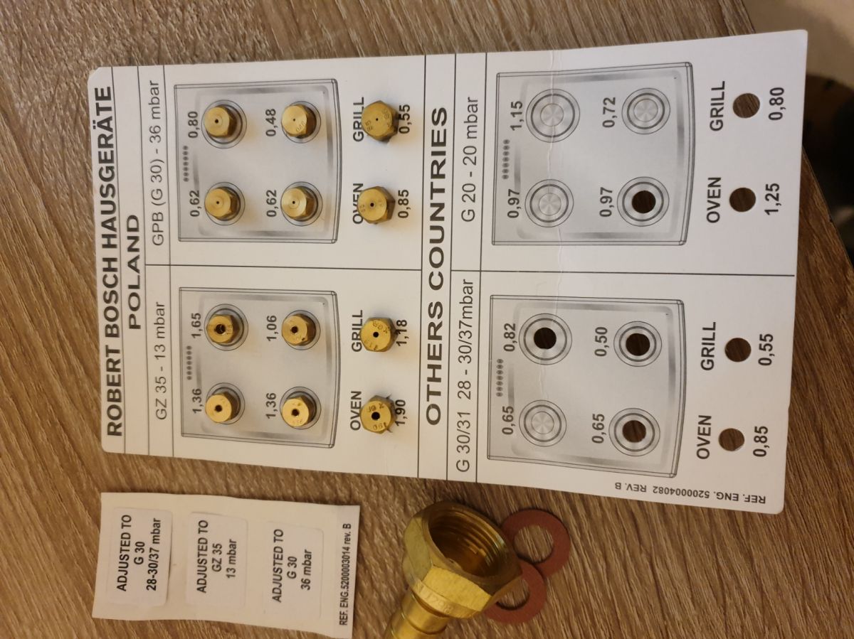

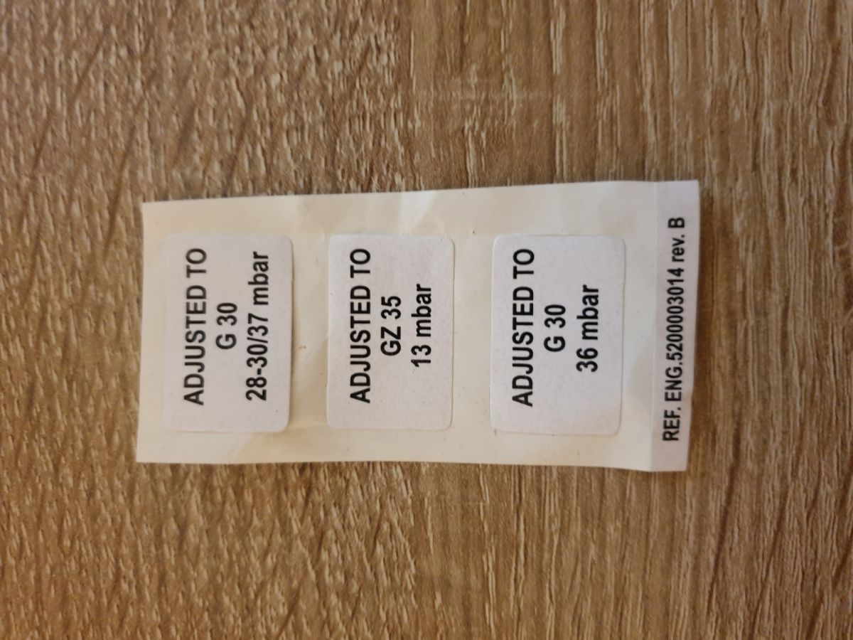

    Ja mam takiego "przydasia" z różnymi dyszami do gazu i nawet nie wiem, czy są one do kuchni na gaz ziemny czy z butli.
    Gwinty są posmarowane klejem do gwintu.
    Zestaw dysz do gazu z kartą opisu marki Bosch.
    Zdjęcie trzech etykiet na drewnianym tle z informacjami o regulacji do różnych typów gazu.
    Zdjęcie dziewięciu dysz do gazu na kartonowej planszy.
  • #24 21420400
    David_Serum
    Posty: 383
    Pomógł: 52
    Ocena: 72
    >>21420373
    g20 sa w instalacji gazu ziemnego z sieci, g30 to lpg, gz35 szczerze nie wiem gdzie sie uzywa takich otworow , chyba w laserach swiatlowodowych 😆
    Przecież masz to opisane:
    GZ - Gaz ziemny
    GPB - Gaz propan-butan.
