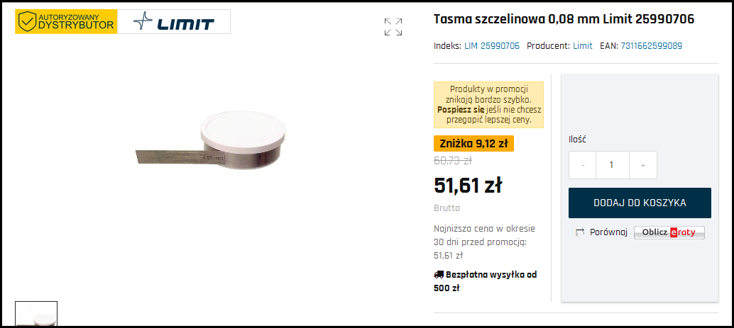

✨ Dyskusja dotyczy doboru kleju do wypełnienia szczeliny 0,2 mm między prętem o średnicy 9,8 mm a łożyskiem 10 mm, gdzie wymagana jest eliminacja luzu przy pracy pod obciążeniem, ale bez trwałego zespolenia elementów. Użytkownik próbował klejów Poxipol i Poxilina oraz stosował blaszki stalowe (np. z puszek stalowych), jednak pojawił się luz. Zalecane są metody mechaniczne, takie jak napawanie wałka drutem o twardości 60-65 HRC, następnie szlifowanie do wymiaru pasowania, co zapewnia trwałe i precyzyjne dopasowanie. Powierzchniowe hartowanie po napawaniu (np. chłodzenie w wodzie) poprawia wytrzymałość. Alternatywnie stosuje się moletowanie lub galwaniczne pokrycie wałka metalem. Kleje specjalistyczne, takie jak Loctite 638, są skuteczne do trwałego klejenia łożysk, ale trudne do demontażu i mogą wymagać podgrzewania do ok. 160°C. Klejenie zwykłymi klejami (np. Poxipol) przy luzie 0,2 mm jest niewystarczające i może powodować bicie. Wskazane jest stosowanie pasowania na wcisk lub wymiana pręta na dokładniejszy wymiar (np. 10 mm). Dyskusja zawiera także uwagi dotyczące materiałów blaszanych do wypełnień oraz historyczne metody osadzania łożysk w cynie.
