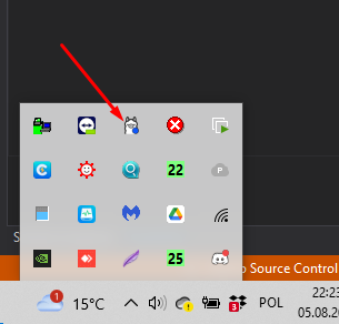

    W przeciwnym razie klikamy prawym przyciskiem na ikonkę Ollamay i wybieramy "Restart to update":
    Strzałka wskazuje ikonę aplikacji Ollama w zasobniku systemowym Windows

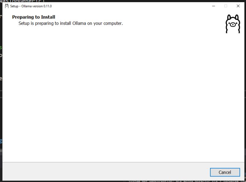

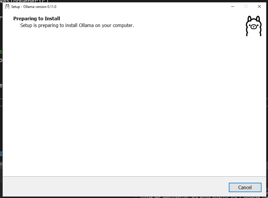

    Przechodzimy instalację:
    Okno instalatora Ollama z informacją o przygotowywaniu instalacji

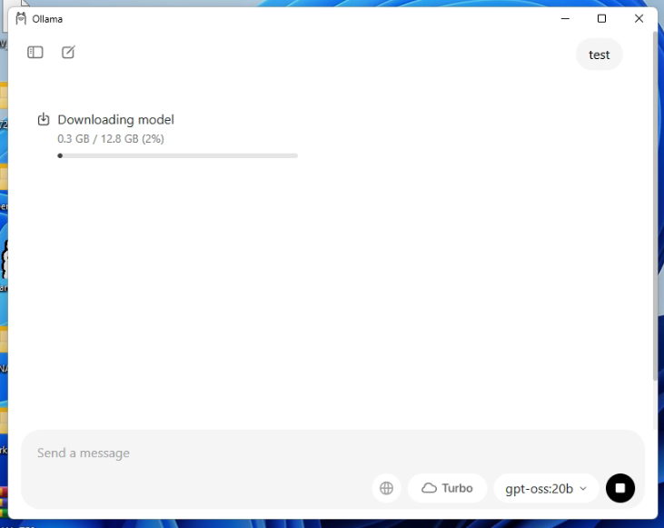

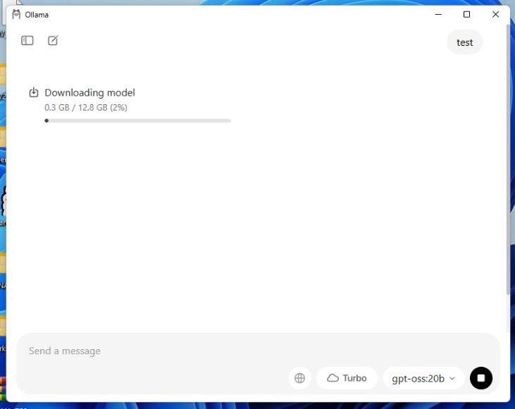

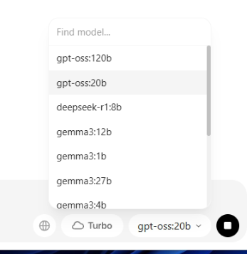

    Od razu mamy wszystkie modele do wyboru. Jeśli wcześniej nie używaliśmy danego modelu, to zostanie on pobrany.
    Lista dostępnych modeli LLM w interfejsie użytkownika Ollama, wybrany gpt-oss:20b
    Ekran pobierania modelu gpt-oss:20b w aplikacji Ollama
    Po pobraniu model jest gotowy do pracy.

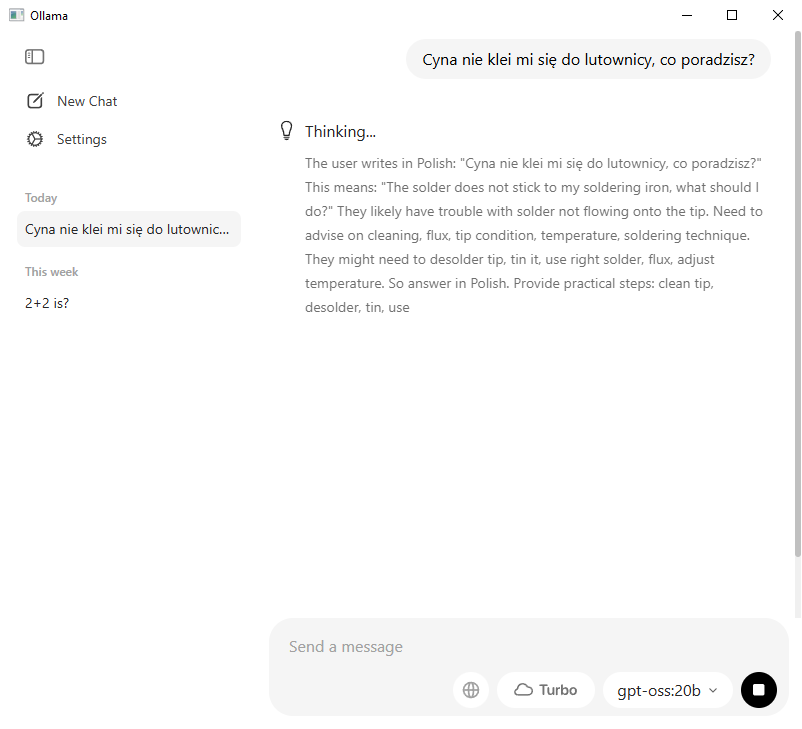

    Prompt:
    Cyna nie klei mi się do lutownicy, co poradzisz?
    Zrzut ekranu w trakcie:
    Zrzut ekranu z interfejsu Ollama z uruchomionym modelem gpt-oss:20b
    Myśli:
    The user writes in Polish: "Cyna nie klei mi się do lutownicy, co poradzisz?" This means: "The solder does not stick to my soldering iron, what should I do?" They likely have trouble with solder not flowing onto the tip. Need to advise on cleaning, flux, tip condition, temperature, soldering technique. They might need to desolder tip, tin it, use right solder, flux, adjust temperature. So answer in Polish. Provide practical steps: clean tip, desolder, tin, use flux, check temperature, avoid dry tip, use appropriate solder type. Also mention potential issues like oxidation, tip dullness, use of rosin flux. Provide steps: clean with brass sponge, wipe with damp cloth, tin with solder, apply flux. Ensure iron temperature ~350-400°C for typical. Also check for correct solder wire type (60/40 or rosin-core). Also mention using a soldering stand. Provide possible solutions: cleaning with alcohol or decontamination paste, removing old solder, ensuring tip is not oxidized. Provide suggestion: use a soldering tip cleaner or rosin pad. Suggest proper technique: hold solder in contact with tip, allow solder to melt onto tip. Use enough flux. Provide safety note: don't overheat tip. Also mention alternative: use a new tip if needed. Provide troubleshooting list. Let's answer.

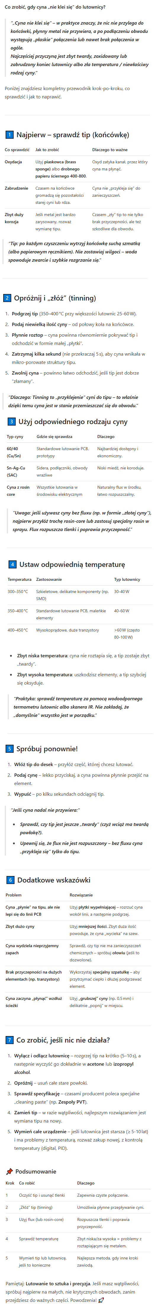

    Odpowiedź (jako obrazek w celu zachowania formatowania):
    Instrukcja lutowania: co zrobić gdy cyna nie przylega do grot lutownicy
    AI w ciekawy sposób miesza angielski z polskim, wtrąca angielskie słowo - tip - jako określenie na grot lutownicy... a w tym fragmencie z "włóż tip do desek" to chyba całkiem odleciała. To pewnie jakaś forma tłumaczenia "board". I jeszcze ta wskazówka z "włącz i wyłącz lutownicę"... może by jeszcze ją przywrócić do ustawień fabrycznych?
    Zapytałem też o zmianę firmware urządzenia IoT - gpt-oss stwiedził, że to hacking i nie może pomóc.

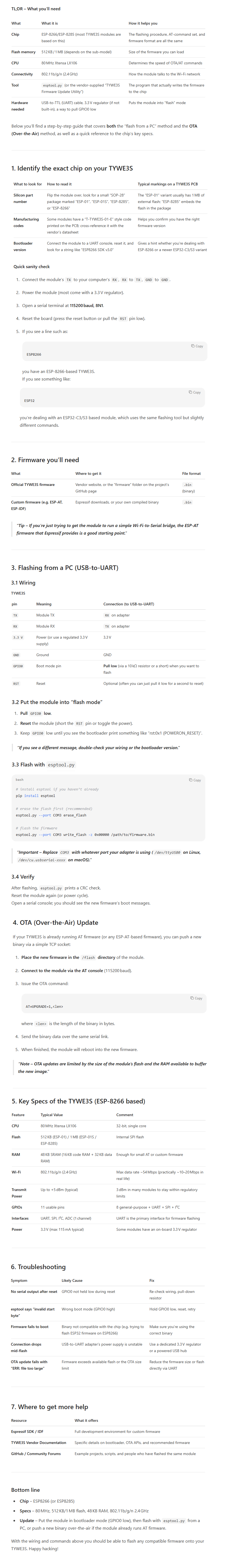

    Odpowiedź:
    Instrukcja flashowania układu TYWE3S z ESP8266 poprzez USB lub OTA

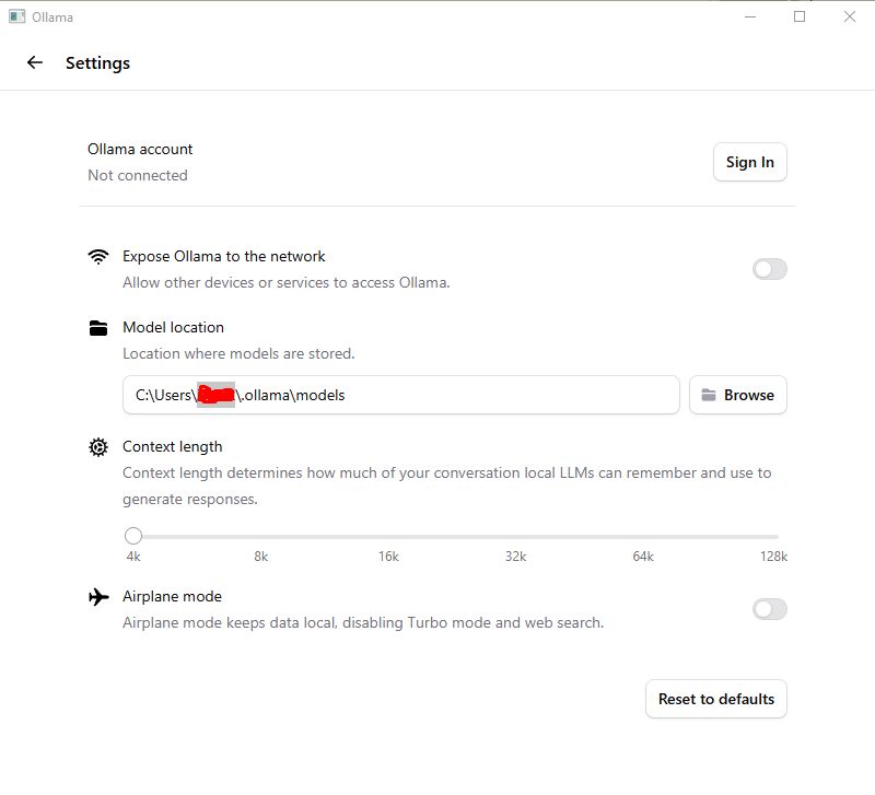

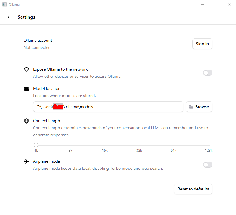

    Ustawienia Ollama
    Warto jeszcze zajrzeć do ustawień - tam jest określony m. in. folder gdzie zapisywane są modele:
    Ekran ustawień aplikacji Ollama z widoczną ścieżką folderu modeli i suwakiem długości kontekstu.
    Można też zmienić długość okna kontekstowego. To ciekawe, że domyślnie jest ustawiona najmniejsza wartość.

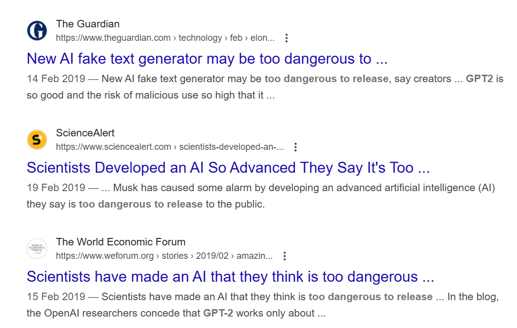

    PS: A kto pamięta jak w 2019 OpenAI nie chciało opublikować wag dużego GPT-2 bo określało go jako "too dangerous to release"?
    Zrzut ekranu wyników wyszukiwania dotyczących GPT-2 jako zbyt niebezpiecznego do publikacji

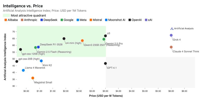

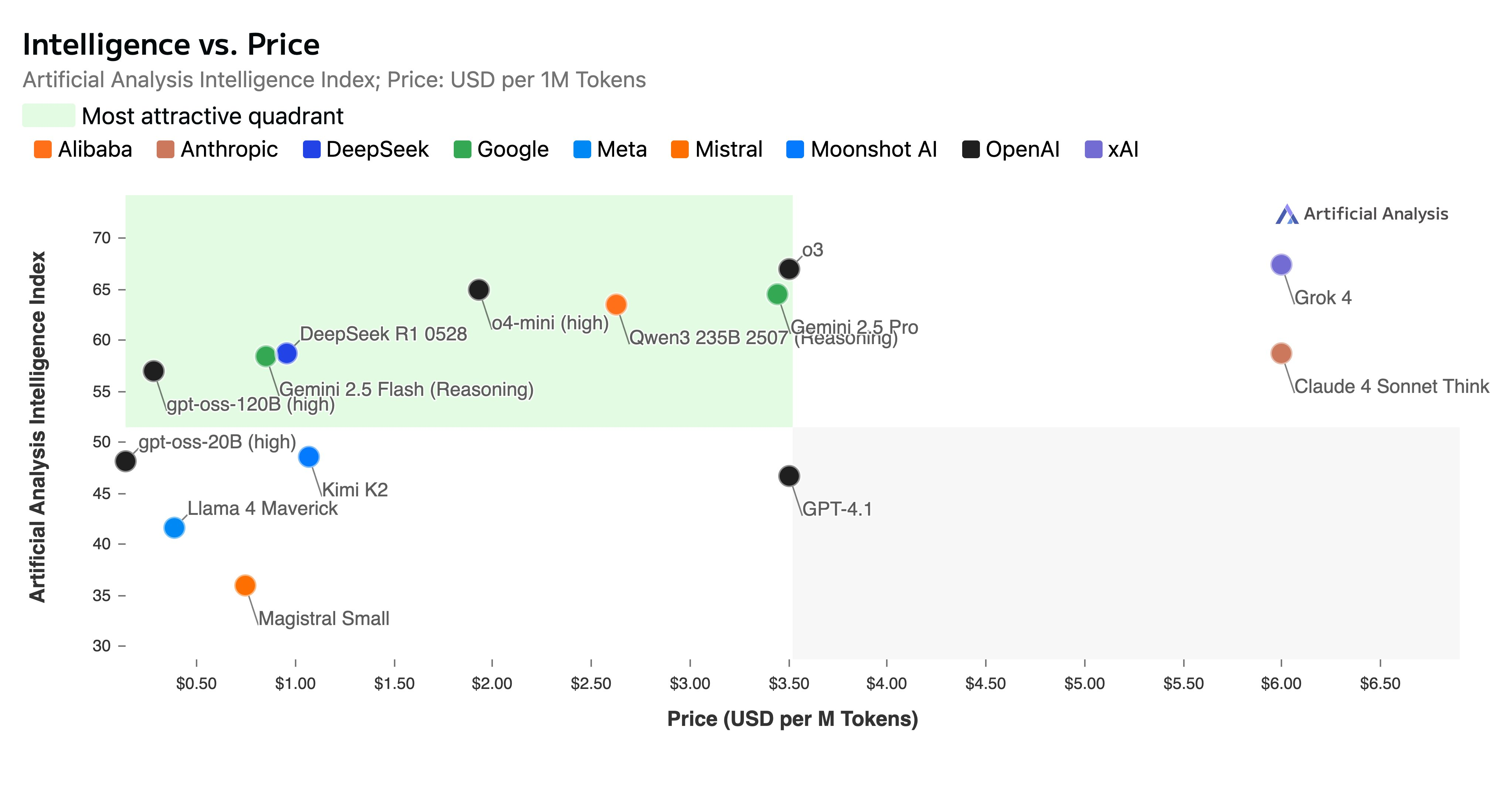

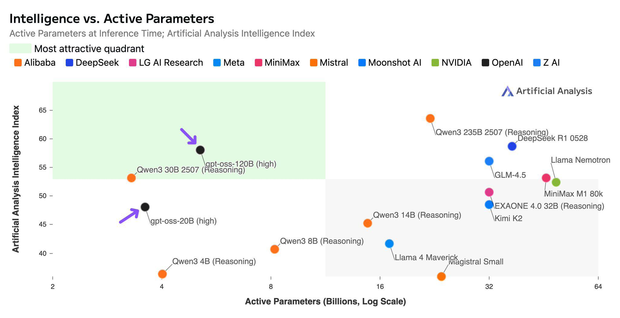

    Ciekawa analiza co do gpt-oss, wedle niej to najlepszy model pod kątem inteligencji względem rozmiaru mieszący się na H100:
    Wykres porównujący inteligencję modeli AI względem liczby aktywnych parametrów
    https://x.com/artificialanlys/status/1952887733803991070
    Independent benchmarks of OpenAI’s gpt-oss models: gpt-oss-120b is the most intelligent American open weights model, comes behind DeepSeek R1 and Qwen3 235B in intelligence but offers efficiency benefits
    OpenAI has released two versions of gpt-oss:
    ➤ gpt-oss-120b (116.8B total parameters, 5.1B active parameters): Intelligence Index score of 58
    ➤ gpt-oss-20b (20.9B total parameters, 3.6B active parameters): Intelligence Index score of 48
    Added after 2 [hours] 54 [minutes]:
    Jak widać, to zależy od przypadku, jest tu pseudolosowość. Dobrze jest wyczyścić sesję i spróbować ponownie. Właśnie niedawno zainwestowałem w kartę graficzną Gigabyte RTX 3090 z 24GBVRAM. Zainstlowałem Ollama i ten sam model gpt-oss:20b. Zadałem dokładnie to samo pytanie i otrzymałem sensowną odpowiedź w Markdown:

    >>> How to flash TYWE3S in Tuya devica?
    Thinking...
    The user asks: "How to flash TYWE3S in Tuya devica?" They likely want instructions on flashing firmware to a Tuya device, specifically a TYWE3S. This is likely a device model.
    They might want how to flash custom firmware onto a Tuya device. This can be risky, involve unlocking bootloader, etc. We need to give a high-level overview, caution that this
    might void warranty, risk of bricking, etc. Provide steps: identify device, get firmware, flash via Tuya's tools like T-Home, use T-Flink, or use custom firmware like Tasmota. Or
    use Tuya Smart's developer platform. If it's a Wi-Fi module TYWE3S, maybe they want to flash a custom firmware. Provide steps: unlock bootloader, use esptool, etc. We should ask
    clarifying: is it a Wi-Fi module or a full device? Provide instructions accordingly. Should include risk disclaimer. We need to be careful not to provide instructions that
    facilitate wrongdoing. It's not malicious. Just providing technical instructions. It's fine. Provide general steps: gather information, find firmware, connect device to PC, use
    appropriate tools, etc.
    We should not provide too much detail on hacking. But it's typical for hobbyist. So provide steps: 1) Check if device supports flashing; 2) Acquire firmware; 3) Connect via UART;
    4) Use esptool for ESP8266/ESP32; 5) Use Tuya's open source firmware.
    However, the specific model TYWE3S: maybe it's a Tuya Wi-Fi module (ESP8266-based). It's used in many devices. The flashing process may be similar to any ESP8266.
    Better ask for context. But we can answer with general approach. Provide caution. Provide reference to Tuya's open source projects: T-Home, T-Flink. Provide example using esptool.
    Provide steps: open serial, use GPIO pins to boot into download mode, etc. Provide commands.
    Ok. Let's produce a helpful answer.
    ...done thinking.
    **TL;DR – What you’ll need**
    | What | Why | Typical tools |
    | **Device info** – confirm the exact chip (most TYWE3S units are ESP‑8266 or ESP‑32 based) | To know the correct boot‑loader and firmware | N/A |
    | **A serial‑to‑USB adapter** (FTDI, CP2102, etc.) | To talk to the module | FTDI, CP2102, CH340, or any USB‑to‑UART |
    | **Boot‑loader mode pins** – GPIO0 (and possibly GPIO2, RESET) | To force the module into firmware‑download mode | None |
    | **Firmware image** – either a stock Tuya image (hex/esp‑bin) or a custom image (Tasmota, ESP‑Home, ESP‑Flasher) | The code you’ll flash | ESP‑Home, Tasmota, etc. |
    | **Flash utility** – `esptool.py` (Python) or `ESP‑Flash` from Espressif | To write the image | esptool, ESP‑Flash |
    > **⚠️ WARNING**
    > Flashing any firmware will **erase** the current firmware and may **brick** the device if done incorrectly.
    > The device will no longer be supported by Tuya’s official OTA updates.
    > Proceed only if you’re comfortable with hardware tinkering, and make sure the device is out of warranty or you’re willing to void it.
    ## 1. Verify the chip & get the correct firmware
    | Step | How | What to look for |
    | **Open the case** | Gently pry the back panel or use a magnifying glass. | Look for a label: “ESP‑8266”, “ESP‑32”, “TYWE3S”, “ESP‑Node”, or a tiny “T‑W” mark. |
    | **Check the board ID** | The module usually has a tiny label or solder‑mask marking. | The “TYWE3S” sticker often sits next to the ESP. |
    | **Download firmware** | • If you want the stock Tuya firmware: search for “TYWE3S firmware” on Tuya‑related forums (e.g., TuyaForum, GitHub “tuya‑tuya‑devices”). <br>• If you
    want custom firmware: choose a project that supports ESP‑8266/ESP‑32 (Tasmota, ESP‑Home, T-Home). | For ESP‑8266: `*.bin` or `*.hex`. For ESP‑32: `*.bin`. |
    > *Tip:* For many devices, the firmware size is 1 MB for ESP‑8266 and 2 MB for ESP‑32. Make sure you have a file that matches the size and address map of the module.
    ## 2. Prepare the hardware
    ### 2.1. Wire the module
    | Pin | Typical name | Purpose |
    | **GND** | Ground | Ground reference |
    | **VCC** | 3.3 V | Power (never 5 V!) |
    | **TX** | UART TX | Connect to USB‑to‑UART RX |
    | **RX** | UART RX | Connect to USB‑to‑UART TX |
    | **GPIO0** | Boot‑mode pin | Pull LOW to enter flash mode |
    | **GPIO2** | Optional | Pull HIGH on boot for some boards |
    | **RESET** | Reset | Connect to USB‑to‑UART TX or a momentary push button |
    **Connecting the pins**
    1. **GND** → GND on USB‑to‑UART.
    2. **3.3 V** → VCC on USB‑to‑UART (do *not* use 5 V).
    3. **TX** → RX on USB‑to‑UART.
    4. **RX** → TX on USB‑to‑UART.
    5. **GPIO0** → GND (with a 10 kΩ pull‑down).
    6. **RESET** → GND for a few ms (or connect to the USB‑to‑UART TX pin and pull LOW for a few ms during boot).
    ### 2.2. Force boot‑loader mode
    1. Pull **GPIO0** low (connect it to GND).
    2. Press RESET (or toggle the RESET line) while keeping GPIO0 low.
    3. The module will stay in download mode (you should see “Connecting to Wi‑Fi …” blink on the module’s LED if it has one).
    > *If your board has a “boot” button, simply press it instead of pulling GPIO0.*
    ## 3. Flash the firmware
    ### 3.1. Install `esptool.py`
    ```bash
    # Install pip if you don’t have it
    sudo apt-get install python3-pip   # Debian/Ubuntu
    # Or brew install python (macOS)
    # Install esptool
    pip3 install esptool
    ### 3.2. Identify the serial port
    ```bash
    # Linux
    ls /dev/ttyUSB* /dev/ttyACM*
    # macOS
    ls /dev/tty.* | grep -i usb
    # Windows (PowerShell)
    Get-ChildItem -Path "HKLM:\SYSTEM\CurrentControlSet\Enum\USB" | Get-ChildItem -Recurse | Where-Object { $_.PSChildName -match "VID_0403" } | Get-ItemProperty | Select-Object
    SerialNumber, FriendlyName
    Suppose the port is `/dev/ttyUSB0`.
    ### 3.3. Flash command
    ```bash
    # For ESP‑8266 (example size 1MB, offset 0x0)
    esptool.py --port /dev/ttyUSB0 --baud 921600 write_flash -fm dio -fs 4MB 0x000000 firmware.bin
    # For ESP‑32 (example size 2MB, offset 0x1000)
    esptool.py --port /dev/ttyUSB0 --baud 921600 write_flash -z 0x1000 firmware.bin
    *Adjust the flash size (`-fs`) and offset (`0x0` or `0x1000`) according to the firmware documentation.*
    After the flashing finishes, the module will reboot automatically. If it does not, disconnect and reconnect the power.
    ### 3.4. Verify
    - If you flashed a **custom firmware** (Tasmota, ESP‑Home), you should see the module’s LED blink according to the new firmware’s pattern.
    - For **stock Tuya firmware**, the module will attempt to connect to the Wi‑Fi network and may re‑enter OTA mode if you have the Tuya Smart app on your phone.
    ## 4. Optional: OTA (over‑the‑air) updates
    If you plan to update the firmware later, consider setting up a **DIY OTA server**:
    | Firmware | OTA Method |
    | Tasmota | `tasmota‑ota` or MQTT |
    | ESP‑Home | OTA over Wi‑Fi |
    | Stock Tuya | Use Tuya Smart app (requires official firmware only) |
    ## 5. Troubleshooting
    | Symptom | Likely Cause | Fix |
    | **No flashing progress** | Wrong COM port, incorrect baud, GPIO0 not low | Double‑check serial port, use 115200 if 921600 fails, ensure GPIO0 stays low during boot |
    | **Error: “esptool.py: error: chip not responding”** | 3.3 V too low/high, wrong power supply, bad connections | Use a regulated 3.3 V supply, check with a multimeter, ensure all
    ground connections |
    | **Device reboots in a loop** | Flash corrupted, wrong firmware | Re‑flash, verify the file integrity (`sha256sum`), ensure correct flash size |
    | **LED stuck on** | Firmware corrupted or module damaged | Re‑flash or replace the module |
    ## 6. What to do next
    1. **Configure the new firmware** – Most custom firmwares expose an HTTP/REST API, MQTT topics, or a local web UI.
    2. **Integrate with Home Assistant** – If you’re using ESP‑Home or Tasmota, add the device via its IP address or MQTT broker.
    3. **Secure the device** – Change default passwords, use WPA2, and restrict access.
    4. **Back up** – Keep a copy of the original firmware in case you need to revert.
    ### Final words
    - **You are responsible** for any damage to the device.
    - **No warranty** will be honored for a device that has been flashed.
    - Always **double‑check** the module’s chip and firmware compatibility before flashing.
    Happy tinkering! If you hit a snag or need help with a particular firmware version, drop a comment or search the relevant GitHub issue trackers – the community often has a
    ready‑made script for exactly the same board.

    | What you should keep in mind | Why |
    | **Backup first** | You can always restore the original firmware. |
    | **Use the correct firmware** | A mismatch will brick the device. |
    | **Follow the official warranty** | Custom flashing typically voids the warranty. |
    | **Keep the community docs handy** | Tasmota and ESPHome have active communities. |
    | **Avoid messing with the ESP32 OTA partition** | The OTA slot is a separate area; flashing over it can break OTA updates. |
    ### Quick Recap
    1. **OTA update** – use the Tuya Smart app → no risk.
    2. **Custom firmware** –
       1. Identify the chip.
       2. Wire a USB‑to‑Serial adapter.
       3. Put the chip in boot mode (GPIO0 low).
       4. Use `esptool` to flash a backup, then your custom image.
       5. Configure via the web UI or your automation platform.
    Happy hacking, and remember: **flash responsibly!**
    >>> Send a message (/? for help)
    Myśli były wciąż po angielsku, ale odpowiedź utworzono po polsku. Polski jest dość dziwny, trochę czuć sztucznym tłumaczeniem, a jak Wy sądzicie?
    Zajęło to ponad 6 minut.
    Ważne, że odpowiedź jest czytelna i zrozumiała. Wszystkie modele lokalne 15b-30b, które testowałem popełniają błędy językowe, ale odpowiedź nie traci na zrozumiałości. Testowałem następujące:
    deepseek-r1:32b-qwen-distill-q4_K_M
    qwen3:32b-q4_K_M
    gemma3:27b-it-qat
    gpt-oss:20b
    Język polski jest mało popularny i złe tłumaczenie w ogóle nie dziwi. To jest tylko 20B, niektóre modele mają "aż" 32B, jednak ilość parametrów nie determinuje bezpośredio jakości rozmowy i wiedzy wewnętrznej (podobnie, jak moc głośnika nie jest jedynym parametrem decydującym o możliwej głośności sprzętu). To jest mależnstwo w stosunku do otwartych i komercyjnych modeli o wielkosci od 200B w górę. Ważne, ze działa i jest użyteczne. Teraz, przy doborze modeli kieruję się tym, zeby plik miał wielkośc maksymalnie 20-21GB, żeby wszedł w całości do karty graficznej.
    Trzeba zwracać uwagę na to, jaką kwantyzację się pobiera. W przypadku wyżej wymienionych deepseek, qwen, domyślnie pobiera kwantyzację q4_0, podczas, gdy q4_K_M zapewnia lepszą jakosć przy minimalnie większym pliku. A gemma to jest ewenement, bo qat to jest technika treningu mająca zapewnic lepsze działanie przy kwantyzacji do 4 bitów, a więc jest to jeszcze lepsze niż q4_K_M.
    Wcześniej, czyli na karcie graficznej NVIDIA Corporation GP107 [GeForce GTX 1050 Ti] z 4GB VRAM, na odpowiedź od gemma:27b i gpt:oss:20b czekałem od 10 do 30 minut w zależnosci od pytania. Modele chińskie to miałem mniejsze, czyli qwen:14b i deepseek-r1:14b.
Słuchaj:
Dyskusja dotyczy uruchomienia otwartego modelu językowego gpt-oss 20b od OpenAI na własnym komputerze, m.in. w środowisku Ollama oraz LM Studio. Model gpt-oss, dostępny na licencji Apache 2.0, wykorzystuje architekturę mixture-of-experts (MoE) i występuje w wersjach 20b oraz 120b, oferując wydajność porównywalną do zamkniętych modeli OpenAI (o3-mini i o4-mini). Wątek porusza kwestie instalacji, konfiguracji i uruchomienia modelu w formacie GGUF z użyciem oprogramowania Gerganova (llama.cpp), wraz z przykładami linii poleceń dla sprzętu konsumenckiego (np. laptop HP Victus z Ryzen 5 i RTX 3050). Omówiono także kwantyzację 4-bitową MXFP4 poprawiającą efektywność działania na sprzęcie konsumenckim. Wskazano na dostępność wersji modeli pozbawionych cenzury oraz na różnice w zachowaniu modeli w kontekście filtrowania treści. Poruszono temat zużycia energii i optymalizacji kosztów obliczeniowych w lokalnym uruchamianiu LLM. Wspomniano o planach benchmarków i testów modeli, a także o indeksowaniu obrazków z forum Elektroda za pomocą modeli wizyjnych. Model gpt-oss 20b jest chwalony za prostotę uruchomienia i dobrą relację inteligencji do rozmiaru, mieszcząc się na kartach graficznych takich jak Nvidia H100 czy RTX 3090.
