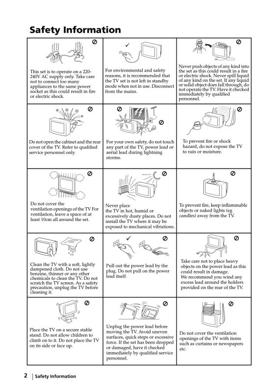

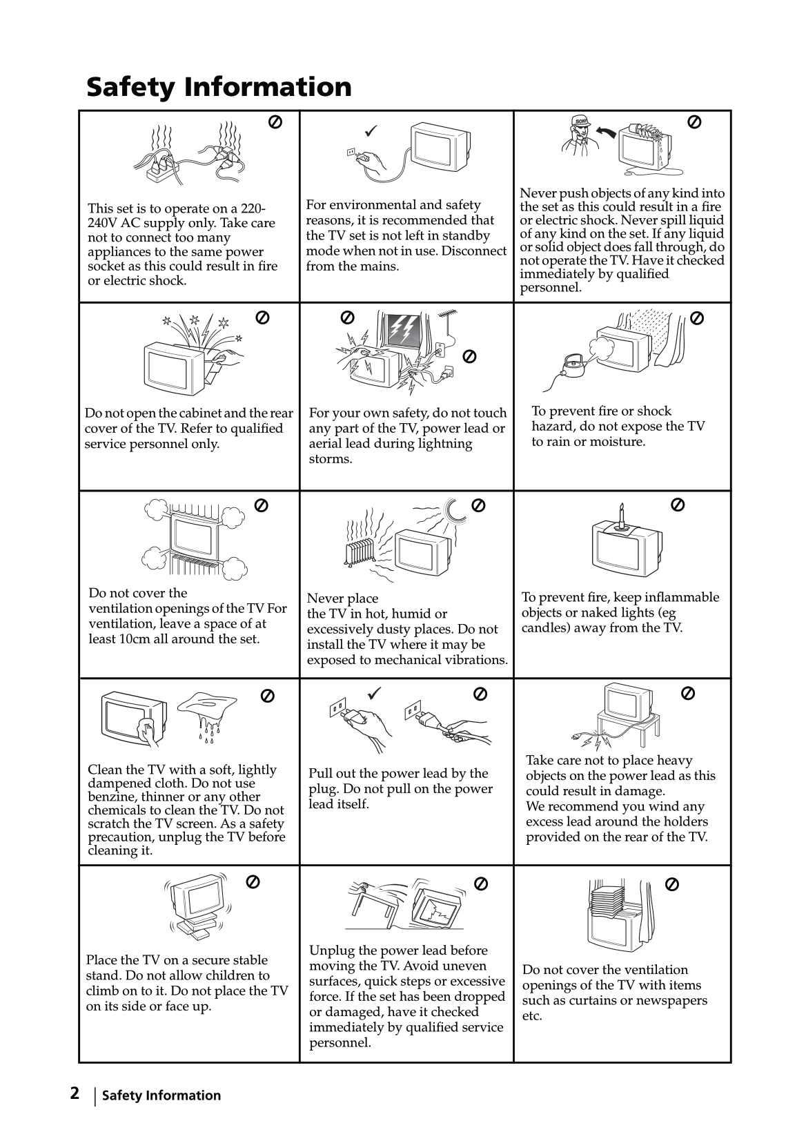

    Rozpoczynamy lekturę. Na początku mamy podstawowe ostrzeżenia mówiące o tym, czego nie powinno się z takim odbiornikiem robić:
    Strona instrukcji z ostrzeżeniami bezpieczeństwa dla telewizora CRT Sony

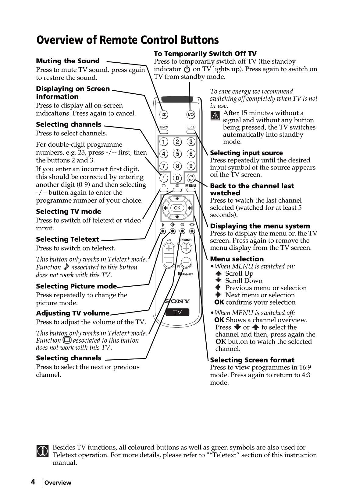

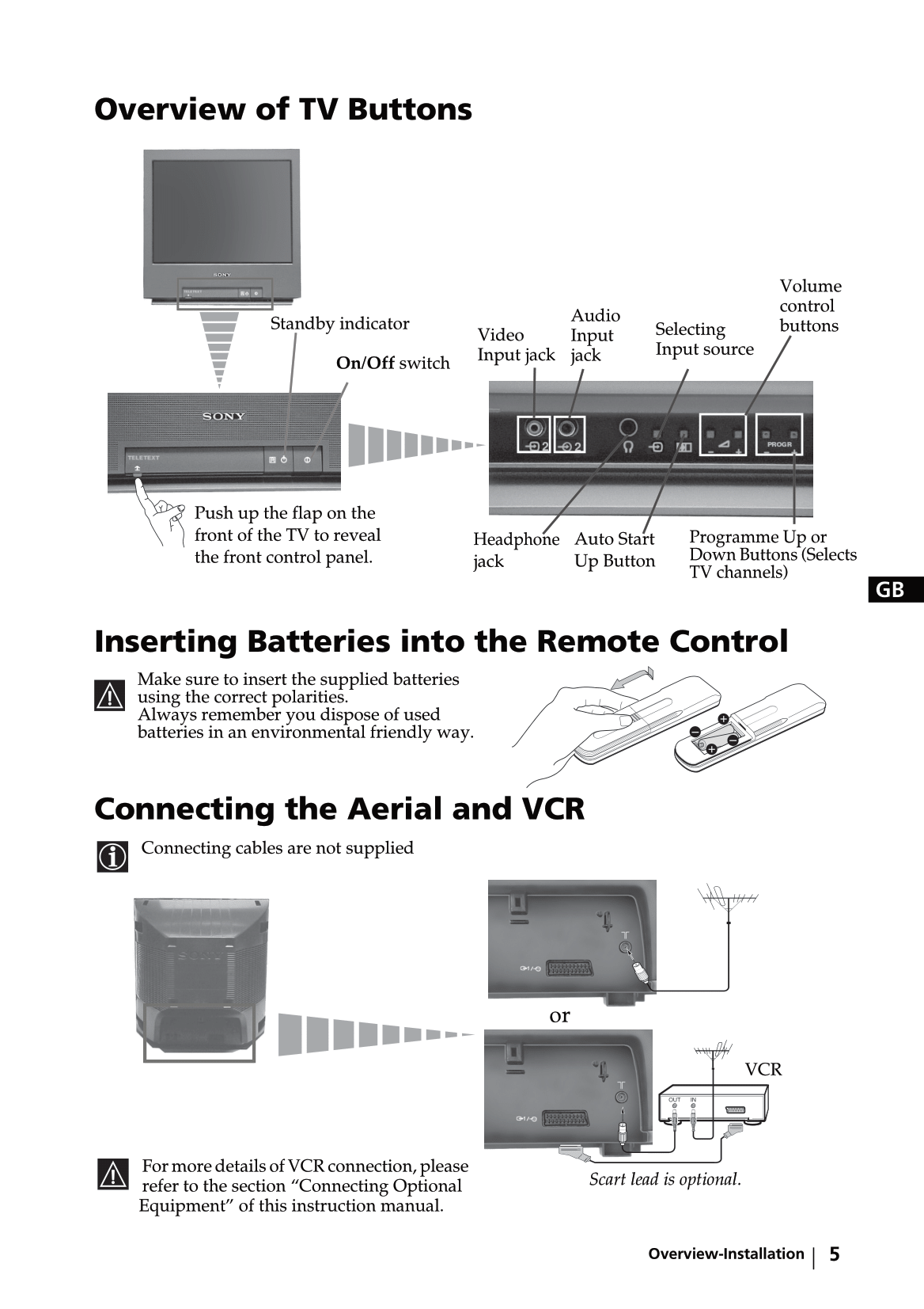

    Potem mamy opis pilota od tego telewizora. Przycisków jest dość mało, ale i tak nie jest to najbardziej uboga opcja jaką widziałem. Mamy już możliwość przełączania źródeł obrazu, obsługę teletekstu, a nawet powrót do poprzedniego kanału oraz zmianę formatu ekranu i nawigację po menu.
    Zbliżenie instrukcji pilota do telewizora Sony Trinitron RM-887

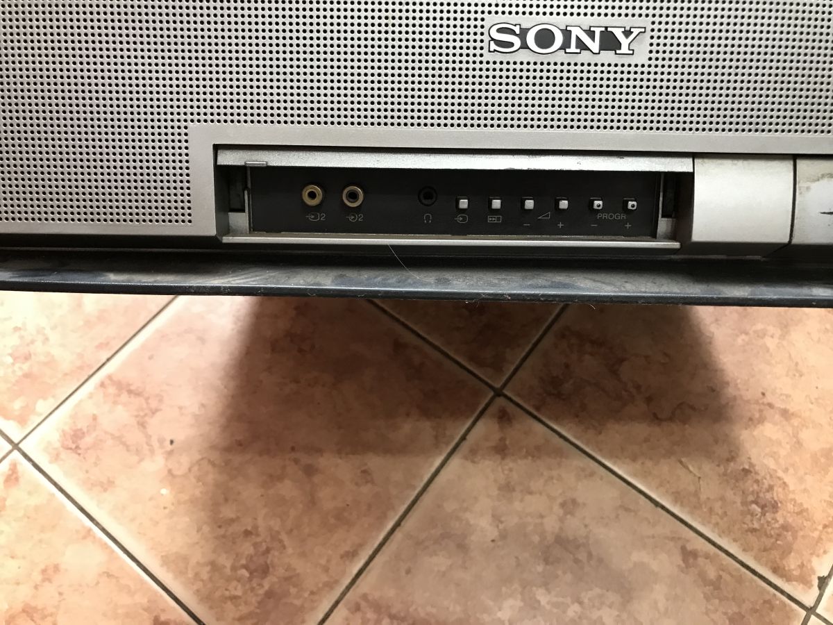

    Telewizor ma z przodu złącza audio/video oraz przyciski, można przykładowo podłączyć konsolę do gier. Instrukcja opisuje też sposób podłączenia videoodtwarzacza poprzez złącze antenowe lub SCART.
    Panel przedni telewizora Sony z opisanymi złączami AV i przyciskami sterującymi

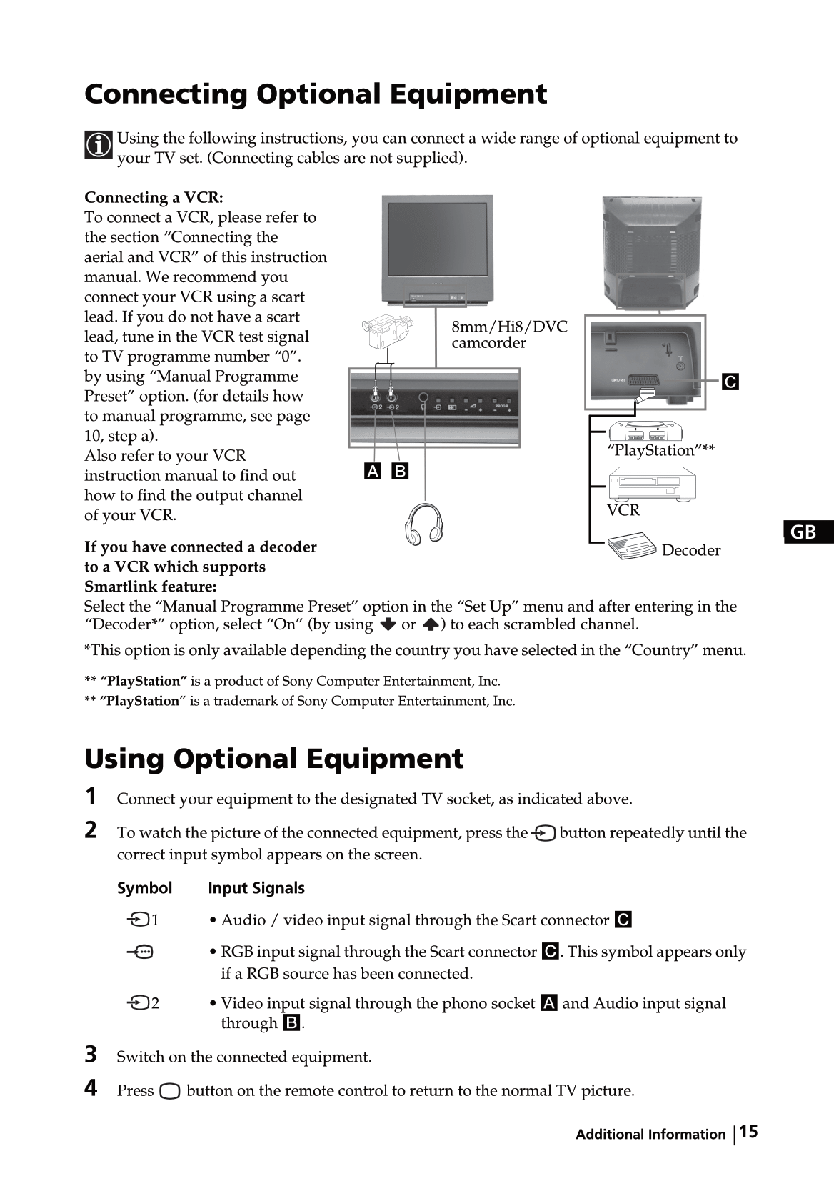

    Instrukcja podłączenia peryferiów - ciekawe, że wprost wspominają PlayStation i podkreślają, że to znak handlowy.
    Instrukcja podłączania sprzętu do telewizora Sony Trinitron KV-21FT1K

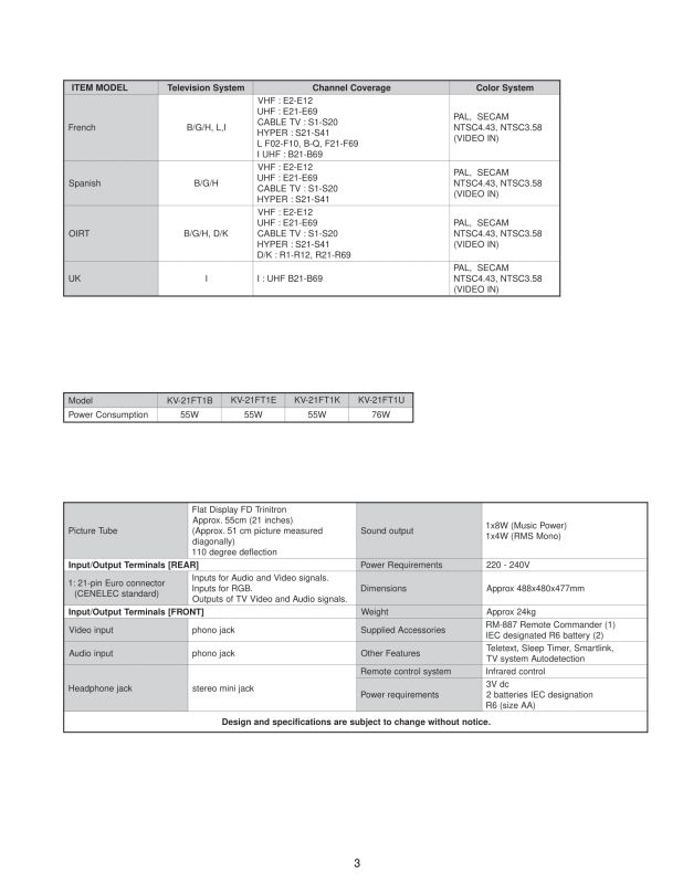

    Podział na modele - różnią się chociażby systemem audio - mono lub stereo:
    Szczegóły techniczne telewizora Sony Trinitron KV-21FT1K na stronie z instrukcji.

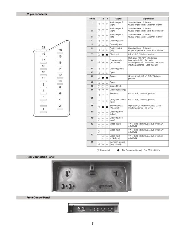

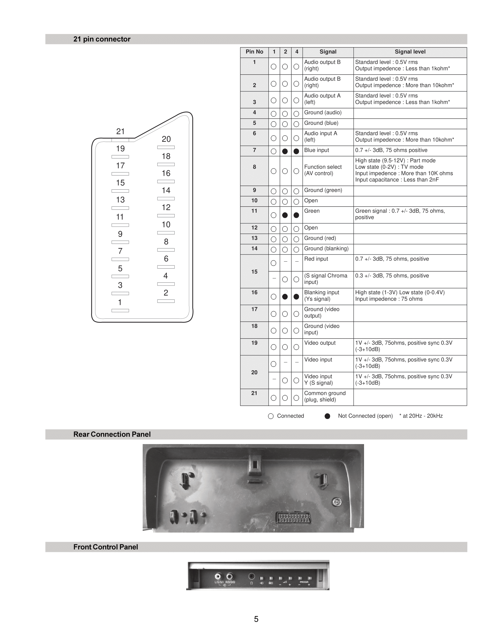

    Opis złącza SCART:
    Opis pinów złącza SCART oraz zdjęcia tylnych i przednich paneli telewizora CRT

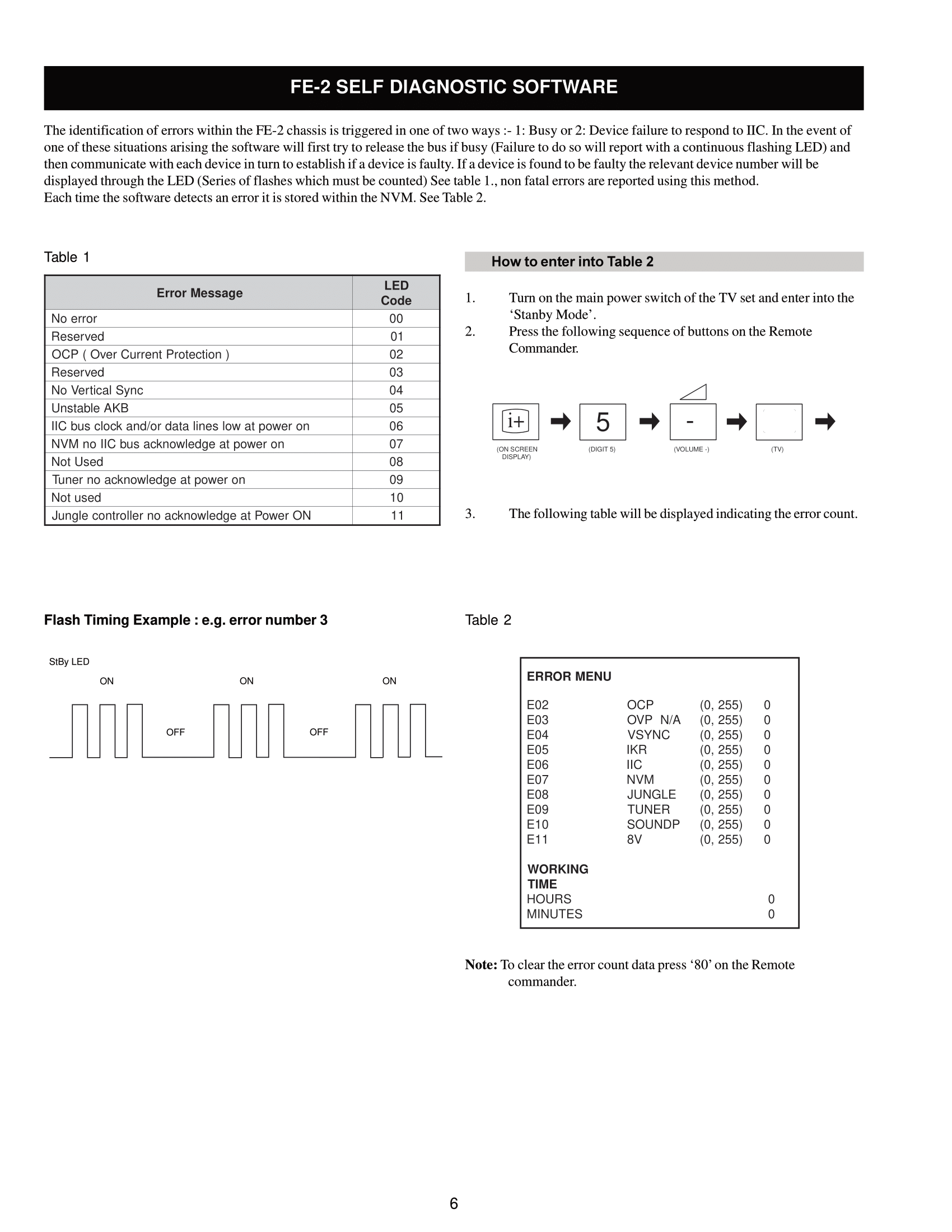

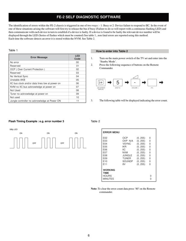

    "Sekretne" menu serwisowe wywoływane kombinacją klawiszy:
    Strona instrukcji serwisowej z tabelami błędów diagnostycznych telewizora FE-2.

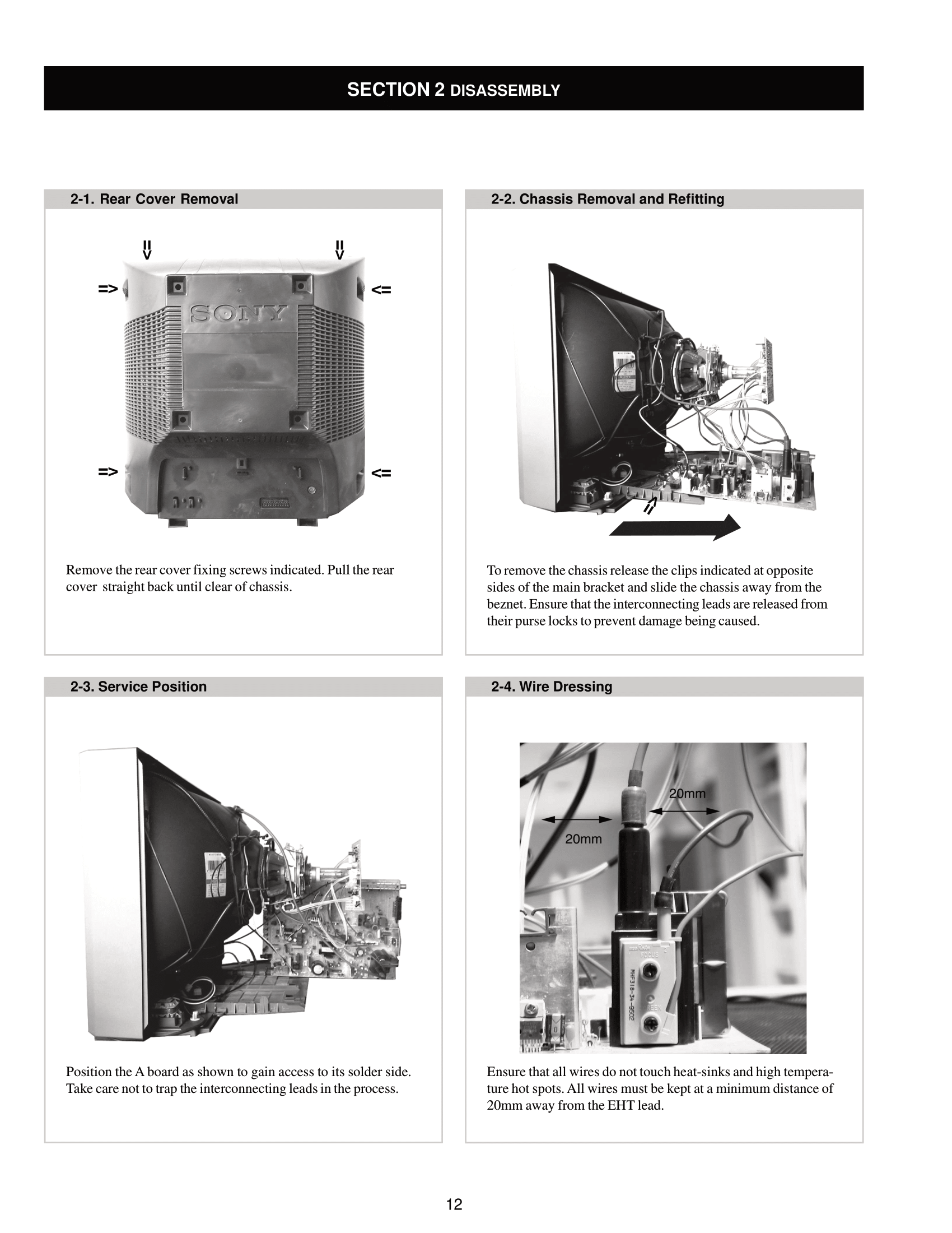

    Instrukcja demontażu, wraz z uwzględnieniem dystansu radiatorów od przewodów:
    Instrukcja demontażu telewizora CRT Sony z ilustracjami technicznymi.

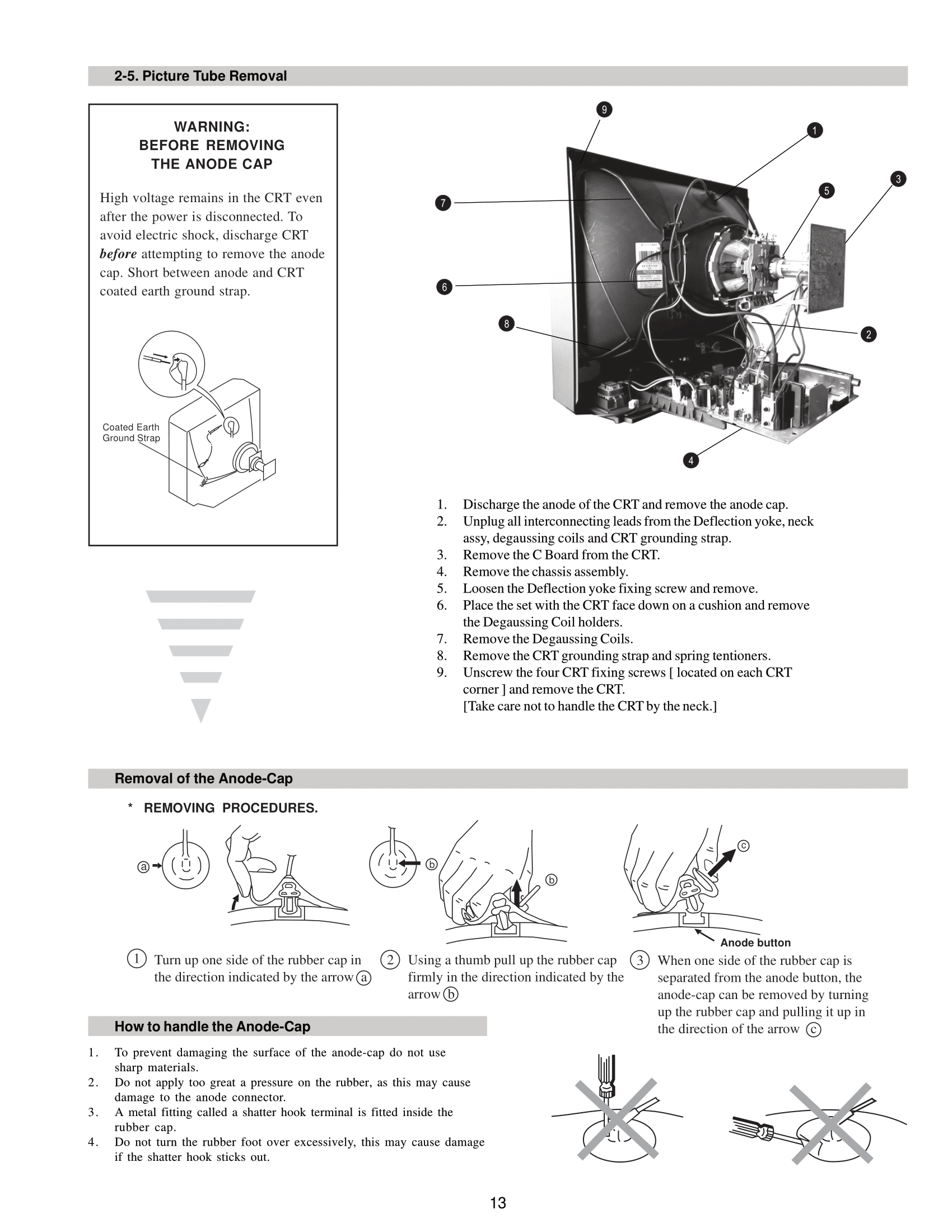

    Szczegółowy opis demontażu kineskopu wraz z uwzględnieniem ostrzeżeń na temat wysokiego napięcia i metodą "rozładowania" kineskopu:
    Instrukcja demontażu kineskopu z ostrzeżeniem o wysokim napięciu
    Odradzają użycia śrubokrętu do zdjęcia ssawki.

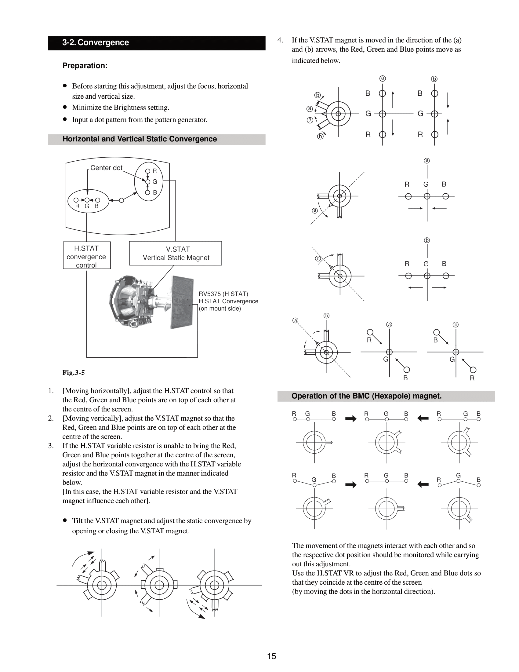

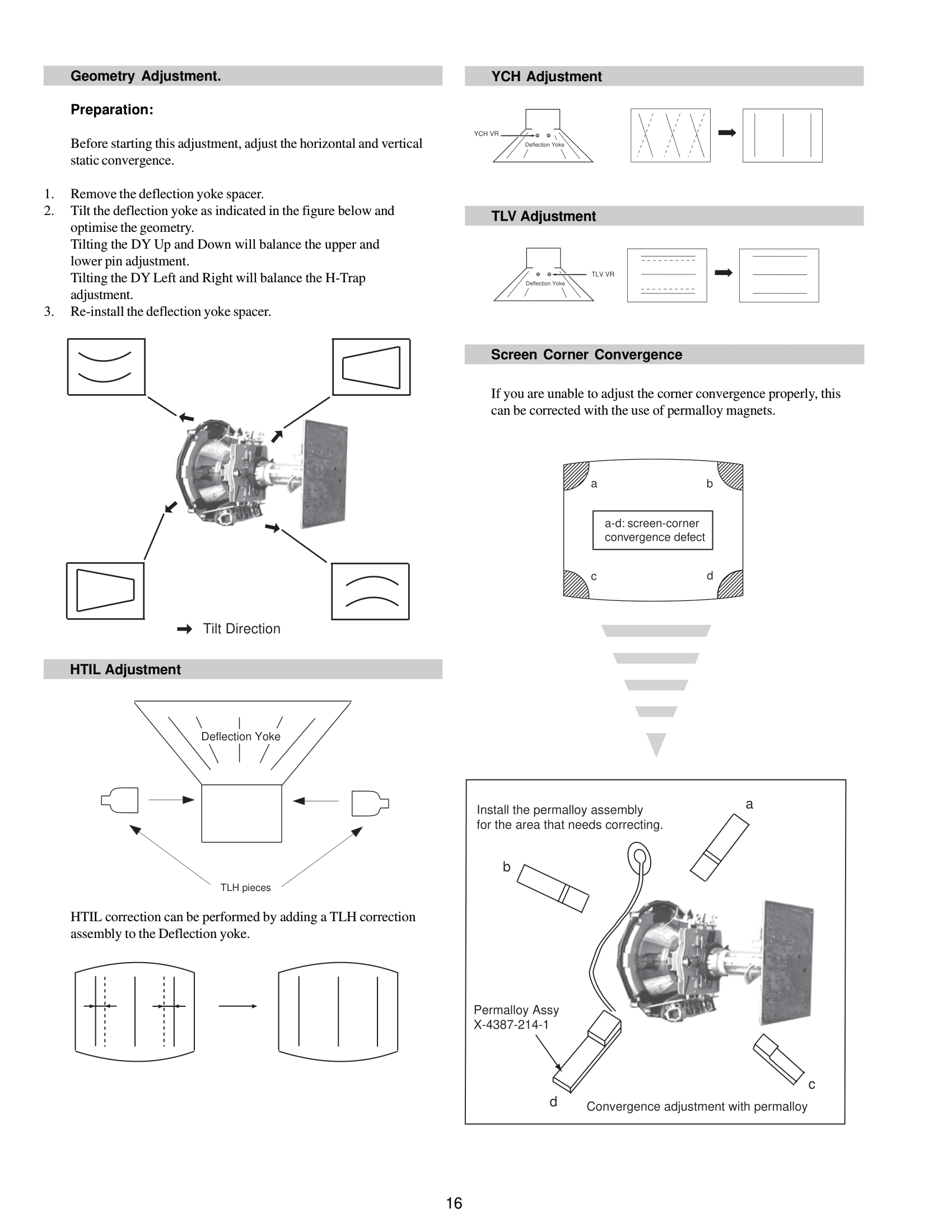

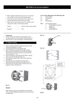

    Kalibracja nowego kineskopu:
    Strona z instrukcji serwisowej pokazująca regulację geometrii kineskopu Instrukcja ustawiania zbieżności wiązki i balansu bieli w telewizorze CRT Strona instrukcji serwisowej pokazująca zbieżność kolorów kineskopu CRT

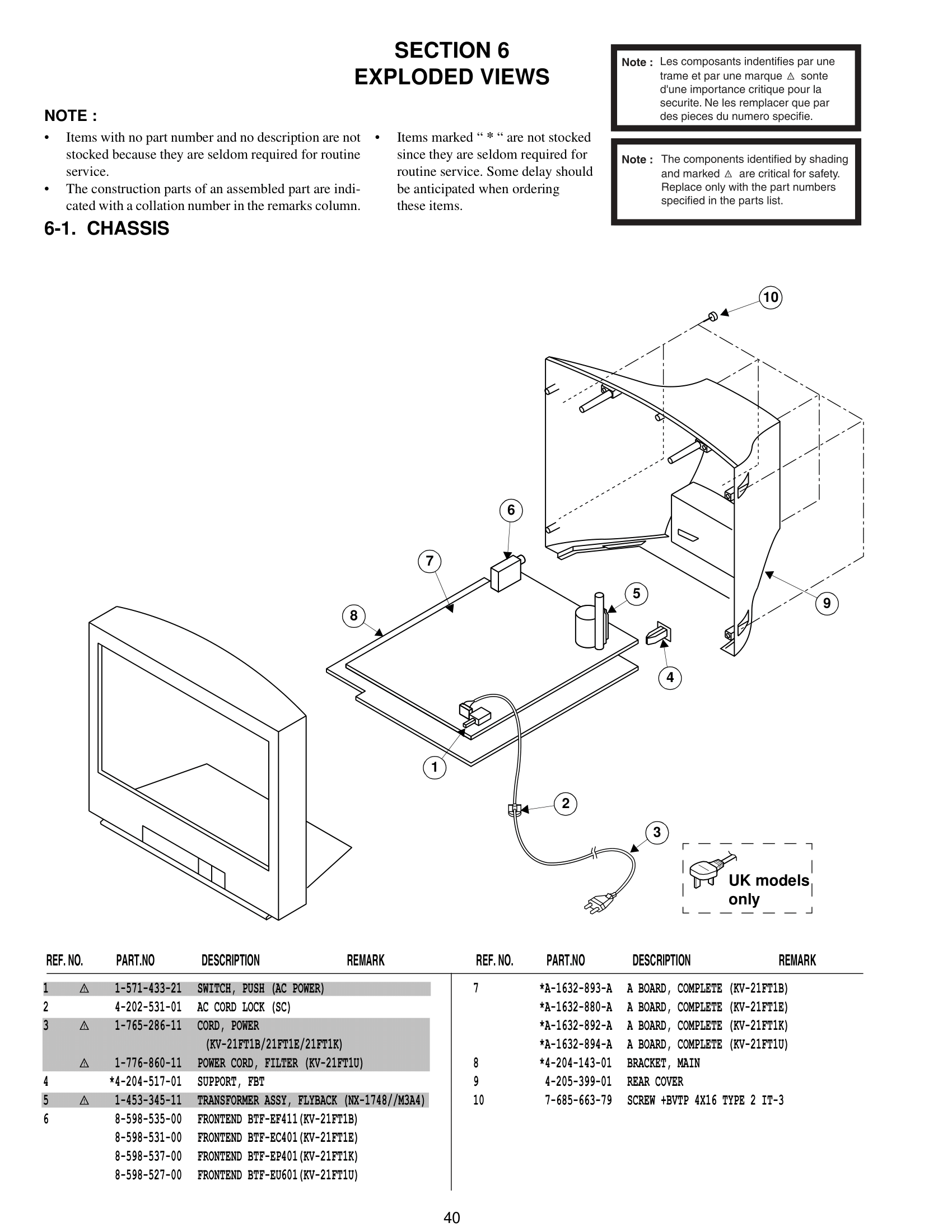

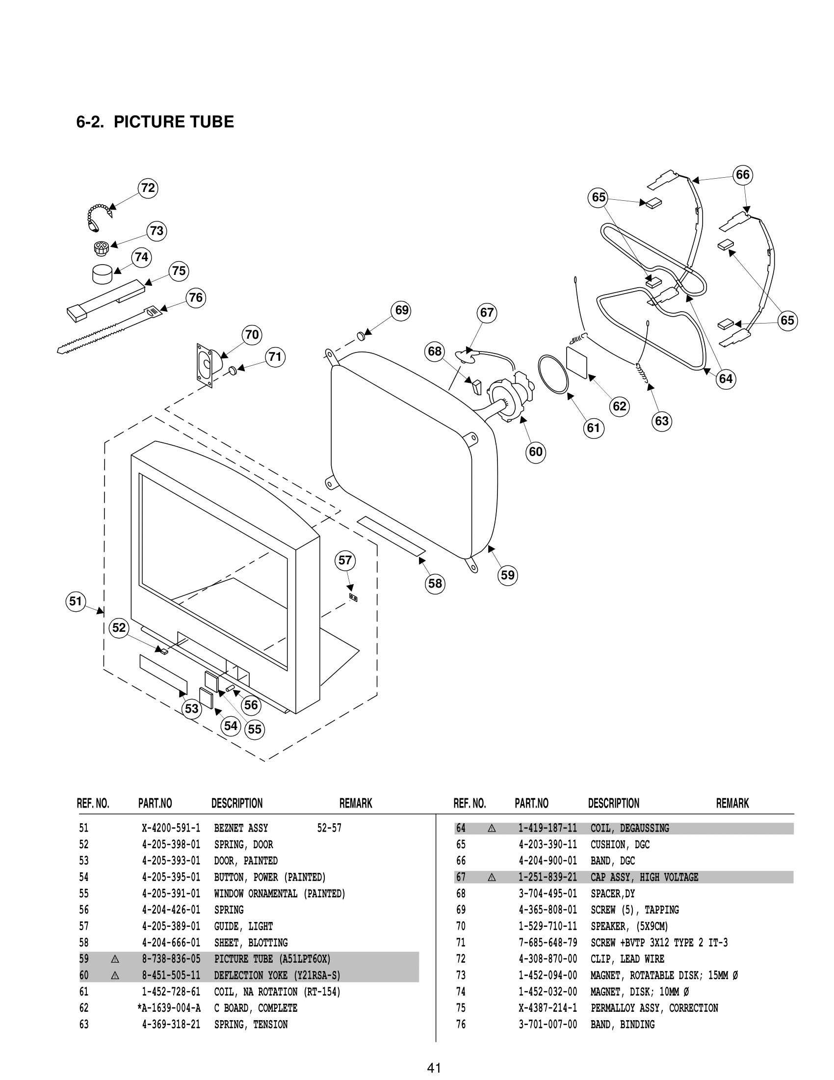

    Widoki "exploded", czyli telewizor w częściach:
    Rozstrzelony widok obudowy i podzespołów telewizora Sony KV-21FT1K
    Schemat części kineskopu Sony Trinitron z opisem numerów referencyjnych i nazw.

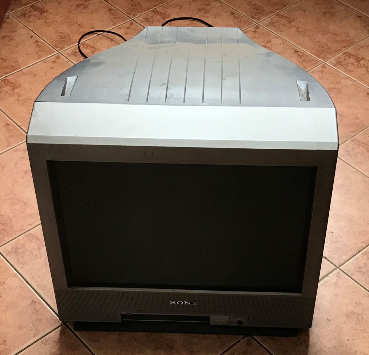

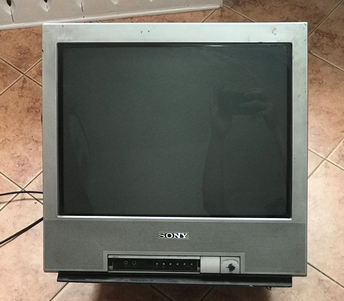

    Teraz rzut oka na sam telewizor. Mój egzemplarz już jest uszkodzony i po prostu go złomowałem, bo w piwnicy mam odłożony jeden sprawny podobny model. Klapka od przycisków jest już zagubiona, choć logo Trinitron wciąż się w lewym górnym rogu dumnie trzyma.
    Telewizor kineskopowy Sony Trinitron stojący na podłodze z płytek Widok z góry na obudowę telewizora kineskopowego na tle płytek ceramicznych
    Zbliżenie na logo Trinitron na obudowie starego telewizora CRT Panel przedni telewizora Sony Trinitron z widocznymi złączami i przyciskami sterującymi

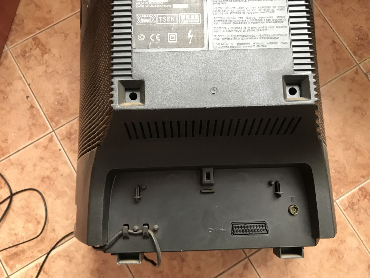

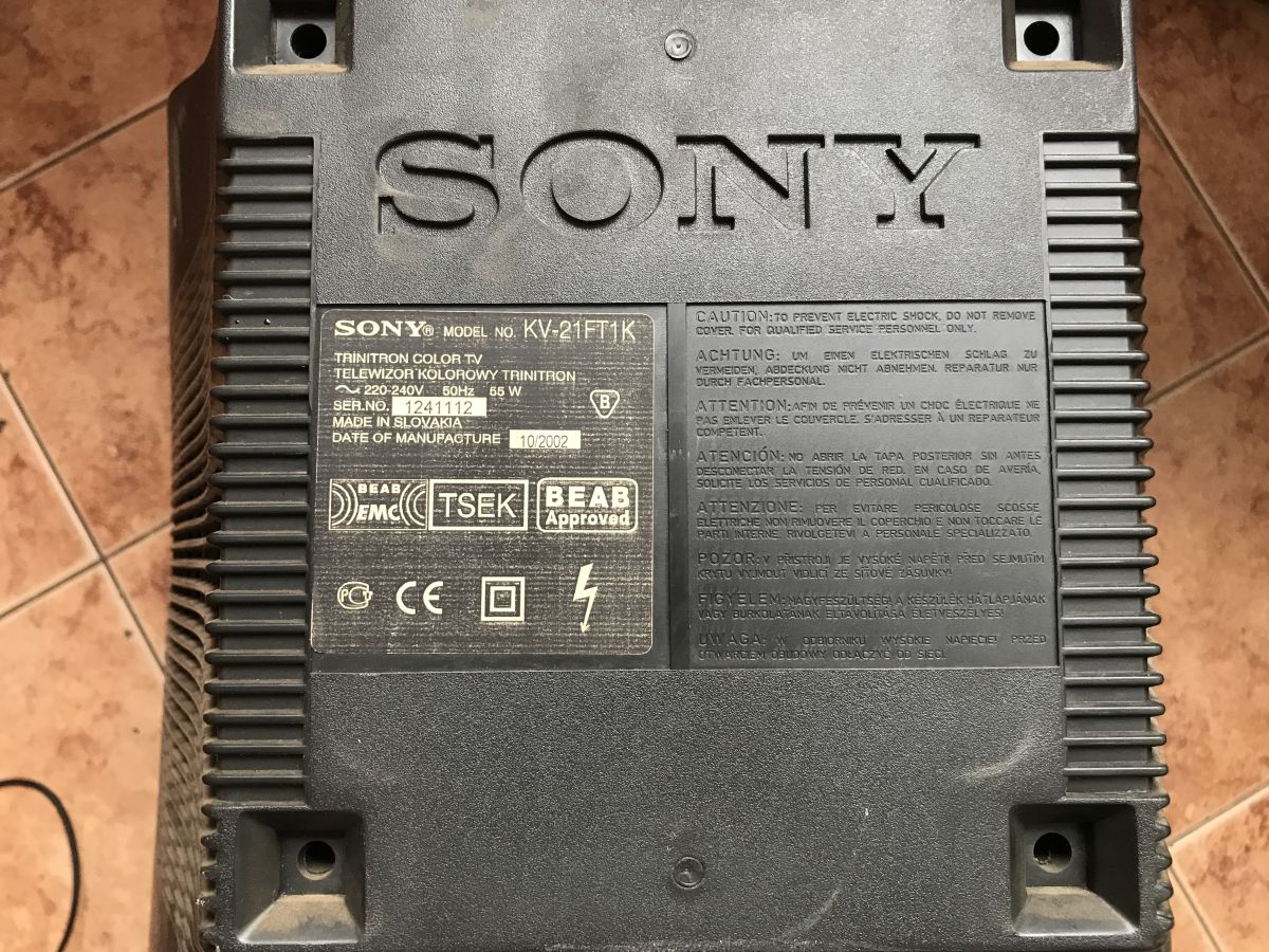

    Tabliczka znamionowa, data produkcji:
    Tylny panel telewizora kineskopowego Sony Trinitron z gniazdami i tabliczką znamionową Tabliczka znamionowa telewizora Sony Trinitron KV-21FT1K wyprodukowanego w 2002 roku

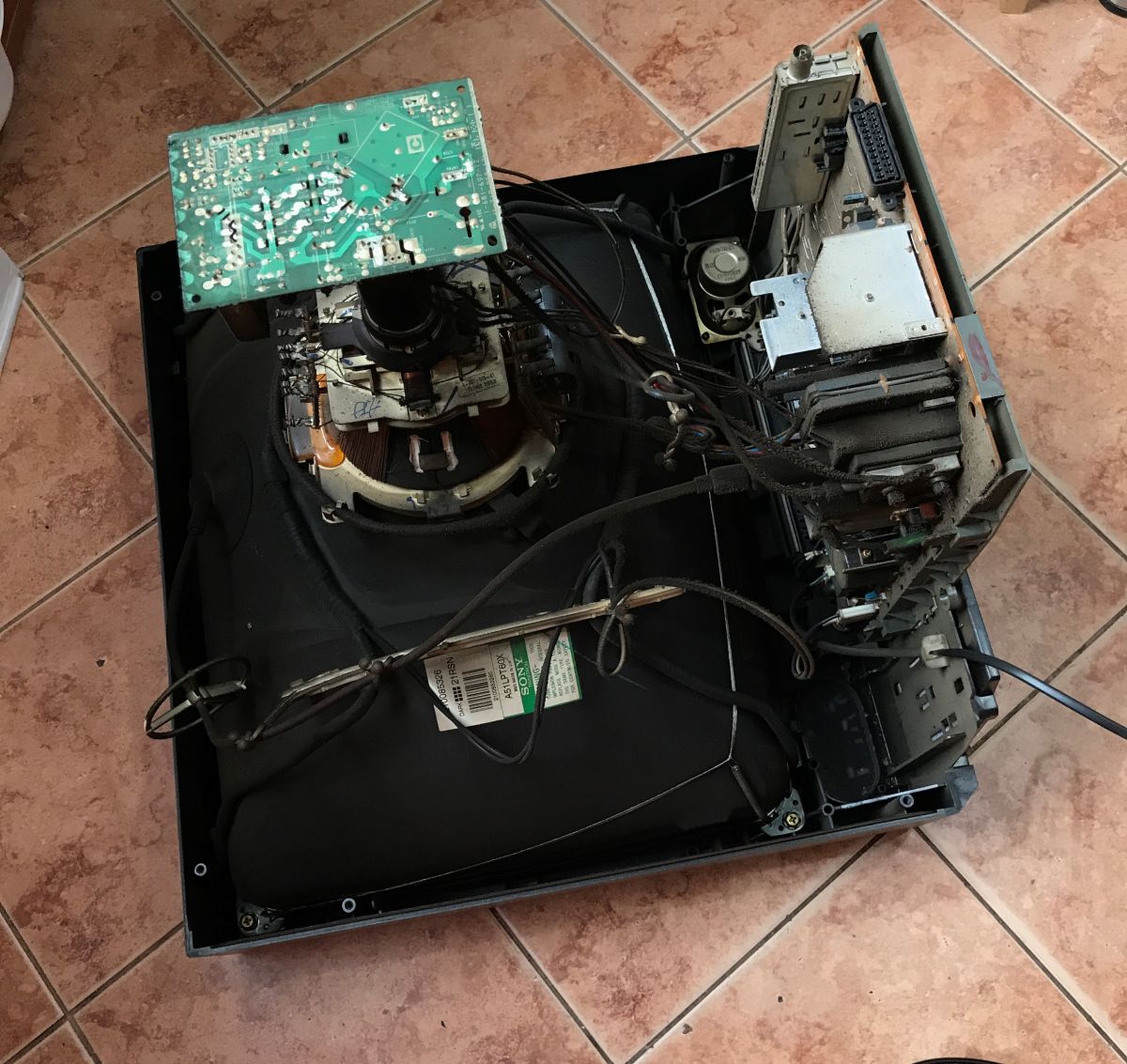

    Ten telewizor jest już na tyle nowy, że większość obwodów jest wysoko zintegrowana. W środku mamy jedną płytę główną, która znajduje się na wysuwanej tacy z zaczepami, a drugą płytką jest jedynie kontroler kineskopu.
    Wnętrze telewizora kineskopowego z odsłoniętą płytą główną i elementami elektroniki Wnętrze rozebranego telewizora kineskopowego Sony Trinitron z widocznymi obwodami

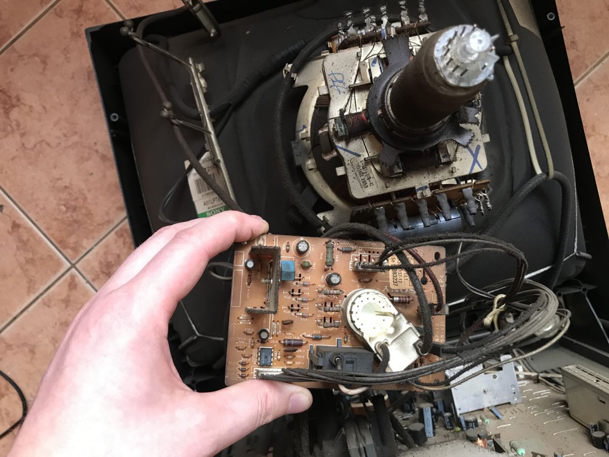

    Zdjąłem płytkę kontrolującą działa elektronowe z cokołu lampy kineskopowej:
    Zdemontowana płytka kineskopu trzymana przed wnętrzem telewizora Sony Trinitron

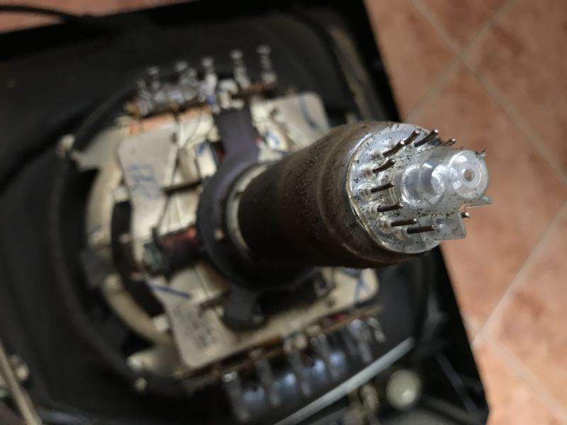

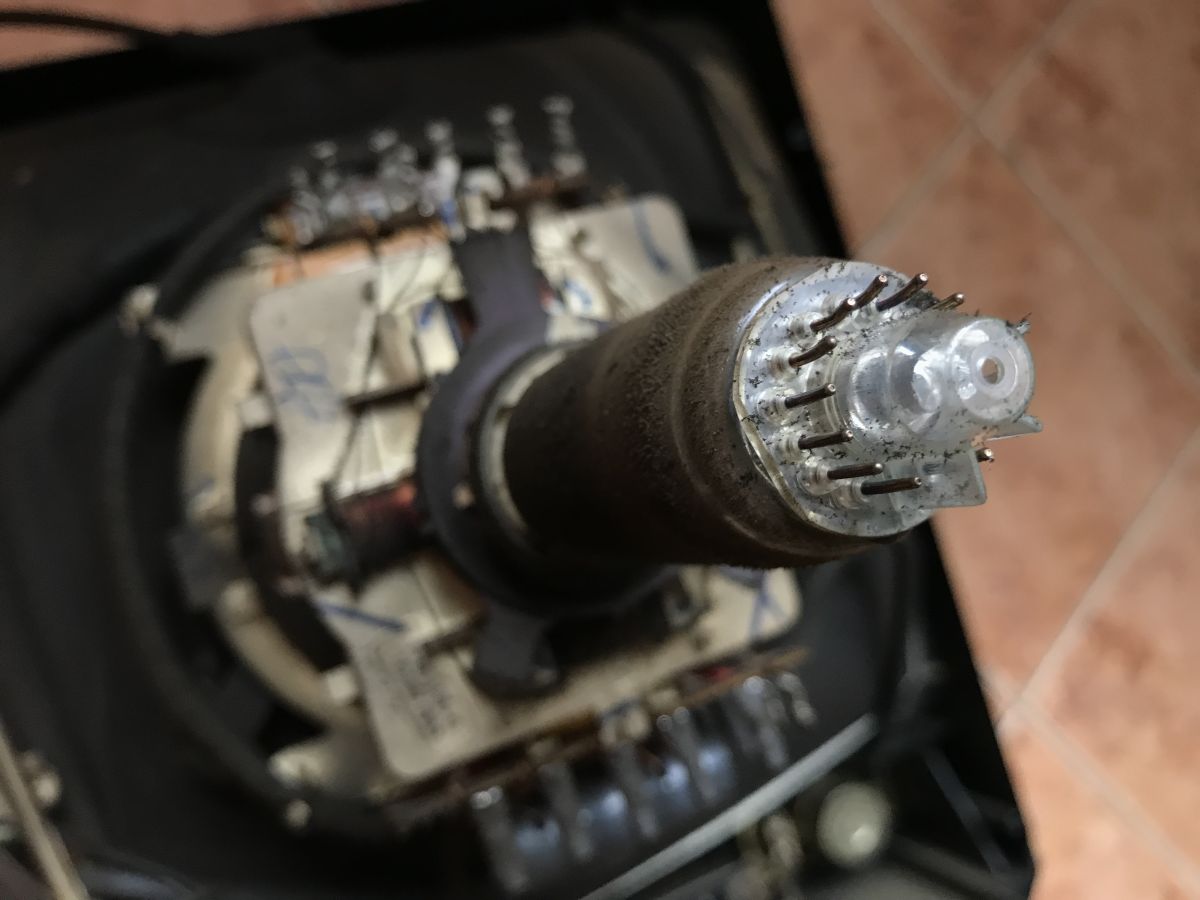

    W takiej lampie jest próżnia - zalecana jest duża ostrożność, choć niektórzy decydują się ją "rozbroić" uderzając właśnie w jej szyjkę, wcześniej oczywiście zabezpieczając całość starymi tkaninami:
    Zbliżenie na tylną część kineskopu z widocznym gniazdem i stykami elektronowymi

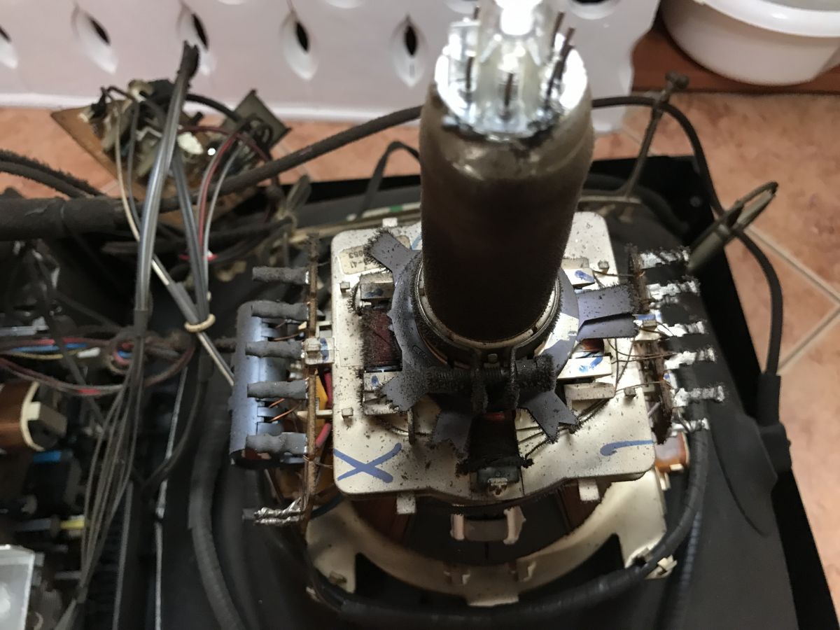

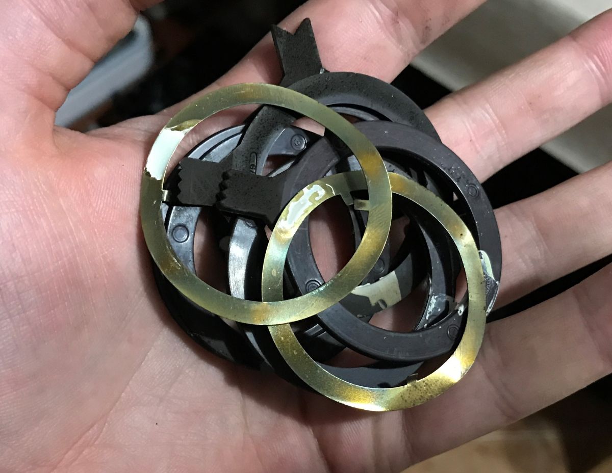

    Takie zabawy zdecydowanie odradzam. Teraz widzimy z kolei pierścienie magnetyczne do dostrojenia obrazu:
    Wnętrze kineskopu telewizora CRT z widocznymi złączami i okablowaniem
    Tak się prezentują po zdjęciu:
    Pierścienie regulacyjne z kineskopowego telewizora trzymane na dłoni

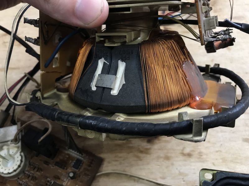

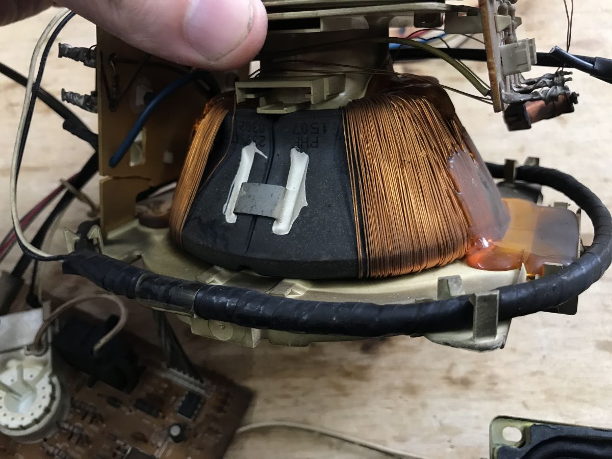

    Potem są cewki odchylania, czyli rarytas dla złomiarzy. Dość dużo można z nich miedzi odzyskać. Z odzyskiem drutu jest gorzej, bo często są klejone.
    Cewka odchylająca kineskopu z widocznym uzwojeniem miedzianym w telewizorze CRT

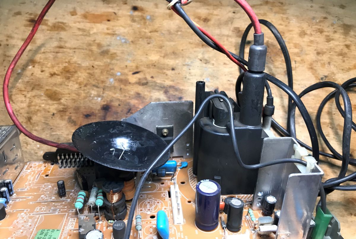

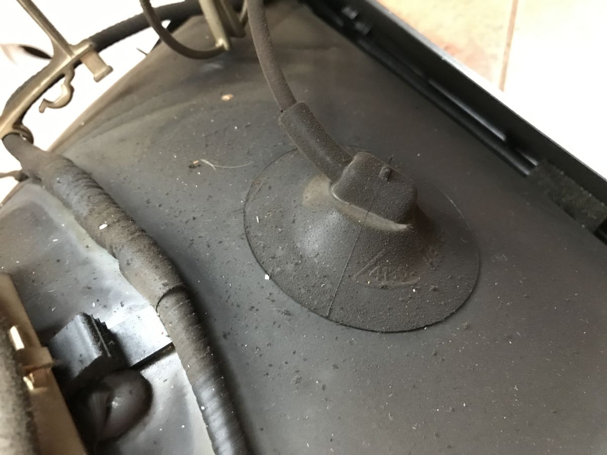

    Potem mamy podłączenie anody wysokiego napięcia i kolejny problem - kineskop trzyma te napięcie jak kondensator i może porazić prądem. Należy zachować ostrożność, ja to rozbrajam uziemionym śrubokrętem z rezystorem. Przeskakuje mała iskierka.
    Zbliżenie na złącze anody wysokiego napięcia w kineskopie telewizora CRT

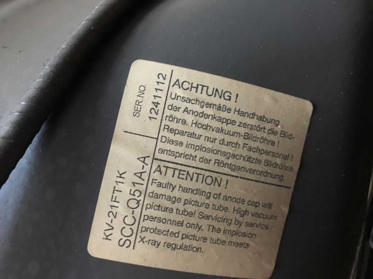

    Oznaczenie kineskopu: SCC-Q51A-A:
    Tabliczka znamionowa telewizora Sony Trinitron z ostrzeżeniem w dwóch językach

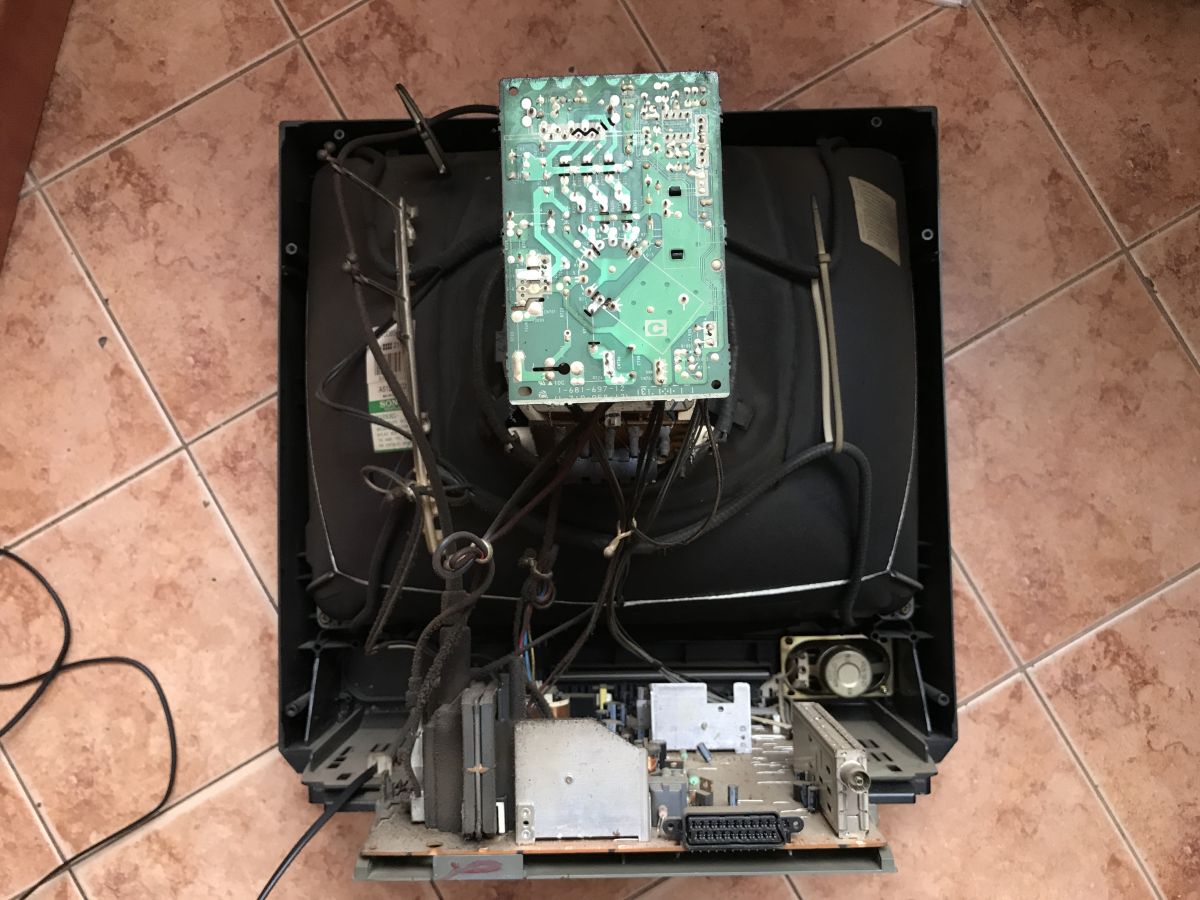

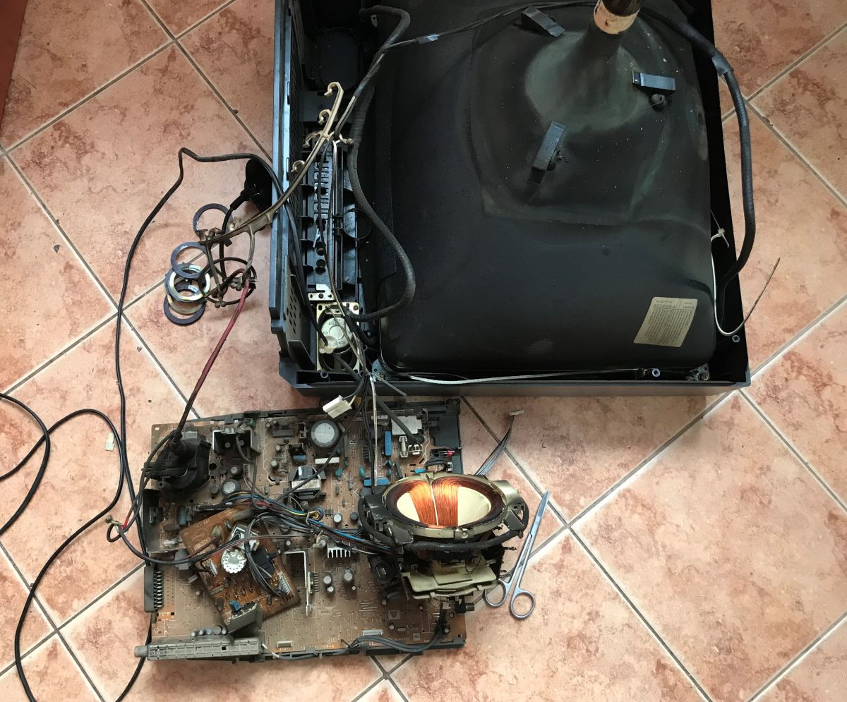

    Demontaż prawie gotowy, ale zwróciłem uwagę, że choć obudowa przewiduje dwa głośniki, to w środku był tylko jeden. Czyżby cięcia kosztów? Aż tyle na tym oszczędzili, że było warto skazać klientów na dźwięk mono?
    Rozebrany telewizor kineskopowy z widocznym kineskopem i płytą główną
    Głośniczek:
    Wnętrze telewizora CRT z widocznym głośnikiem i pierścieniami magnetycznymi

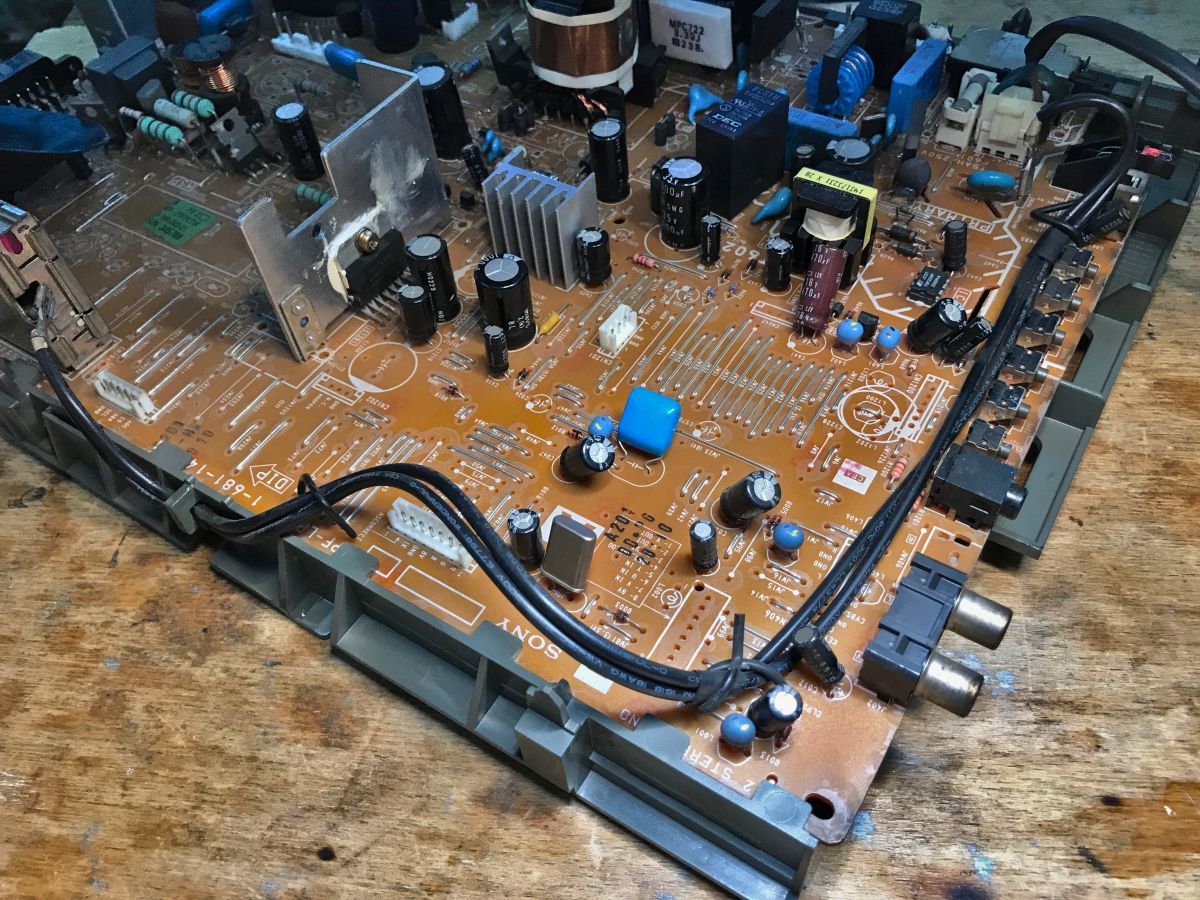

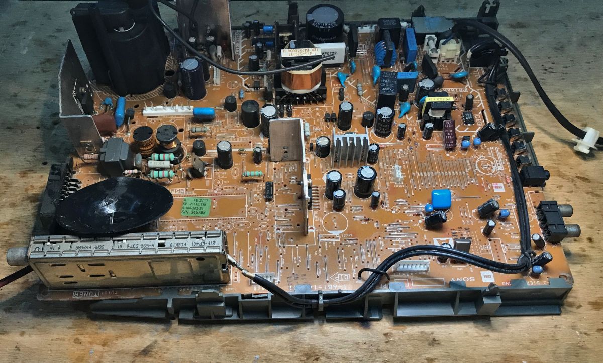

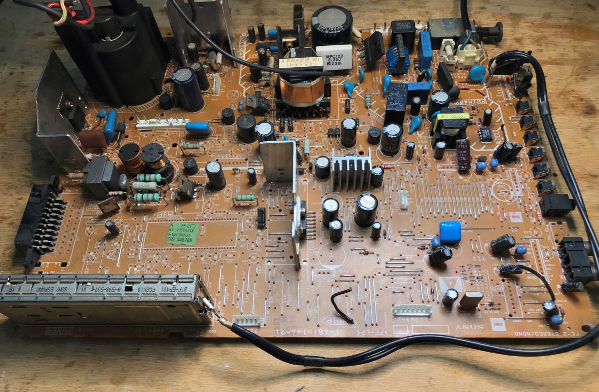

    To teraz można obejrzeć elektronikę ze środka. Najpierw płyta główna:
    Płyta główna telewizora Sony Trinitron z widocznymi podzespołami i przewodami.
    Płytka jest jednostronna i zbudowana montażem przewlekanym. Dużo elementów nie jest obsadzonych, widzę też mnóstwo zworek. Zaciekawiły mnie te dwa czarne przewody od tunera RF do przyłącza zasilacza.
    Płyta główna telewizora Sony Trinitron z widocznymi złączami i kondensatorami

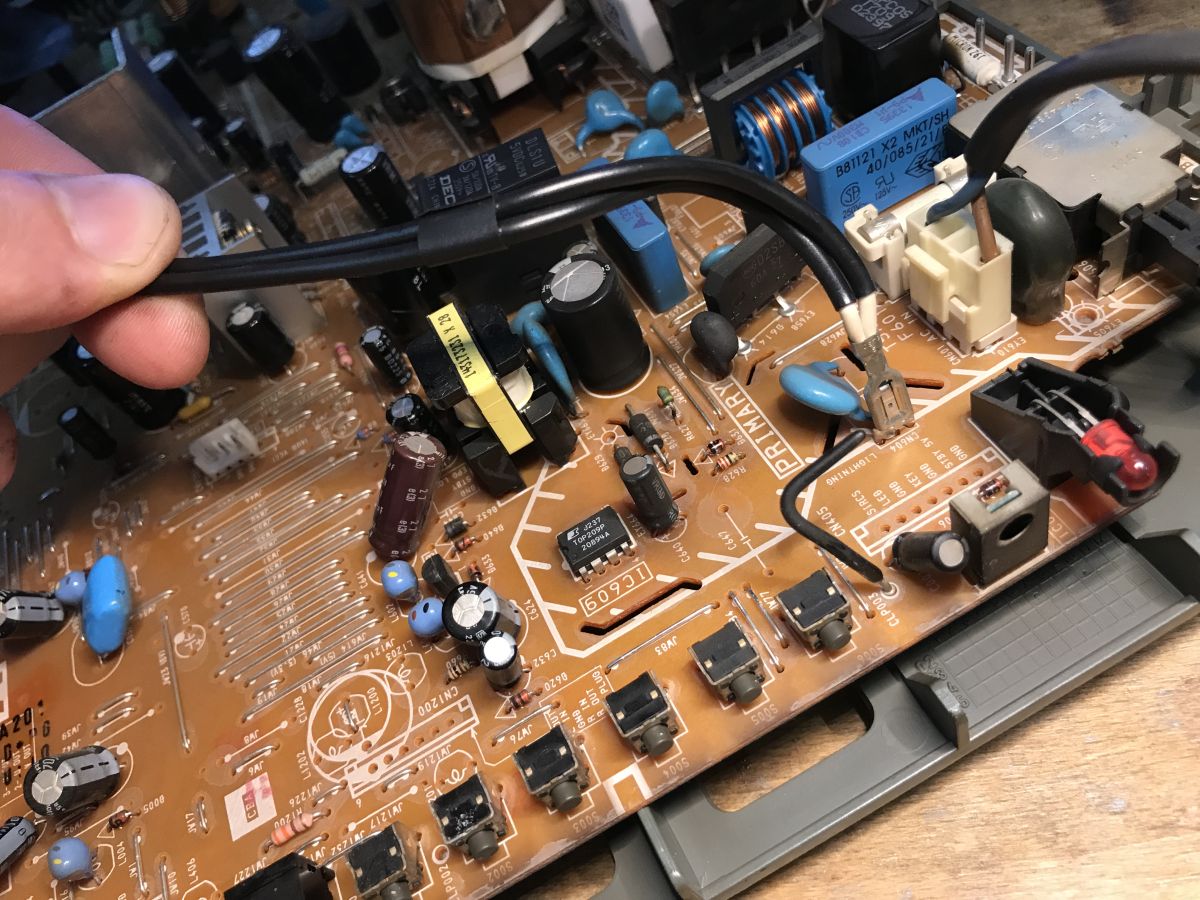

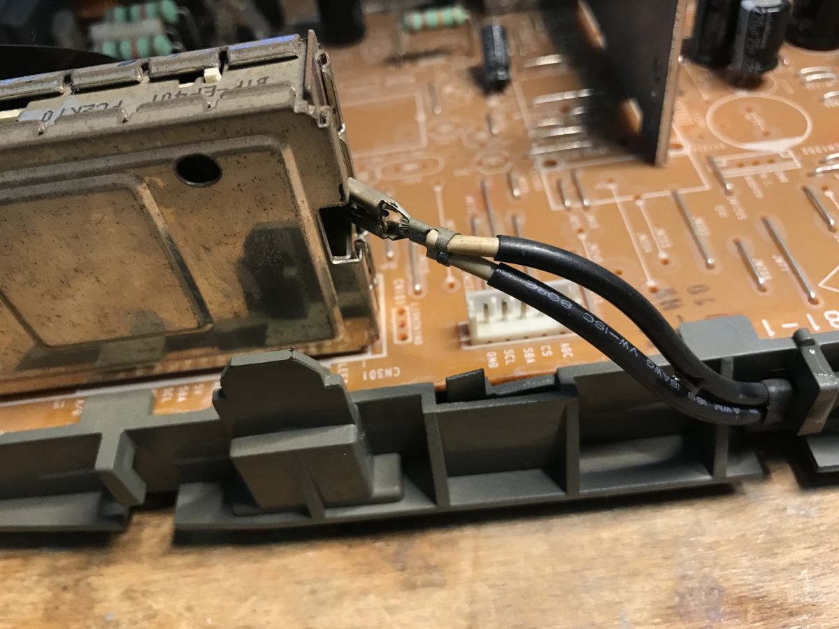

    Do czego one służą i czemu są dwa, jak razem się zaczynają i razem kończą?
    Zbliżenie na dwa czarne przewody uziemiające podłączone do metalowej obudowy tunera RF. Zbliżenie na płytę główną starego telewizora Sony z widocznymi podzespołami i przewodami.
    Podpisane są: lightning, wygląda na to, że to uziemienie i zabezpieczenie przed wyładowaniami przewodzie antenowym?

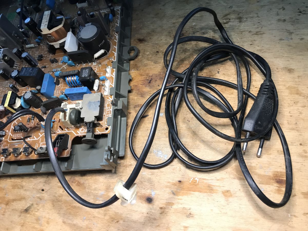

    Patrzymy dalej. Długość przewodu zasilającego mnie zaskoczyła:
    Płytka zasilacza telewizora kineskopowego z przewodem zasilania na stole roboczym

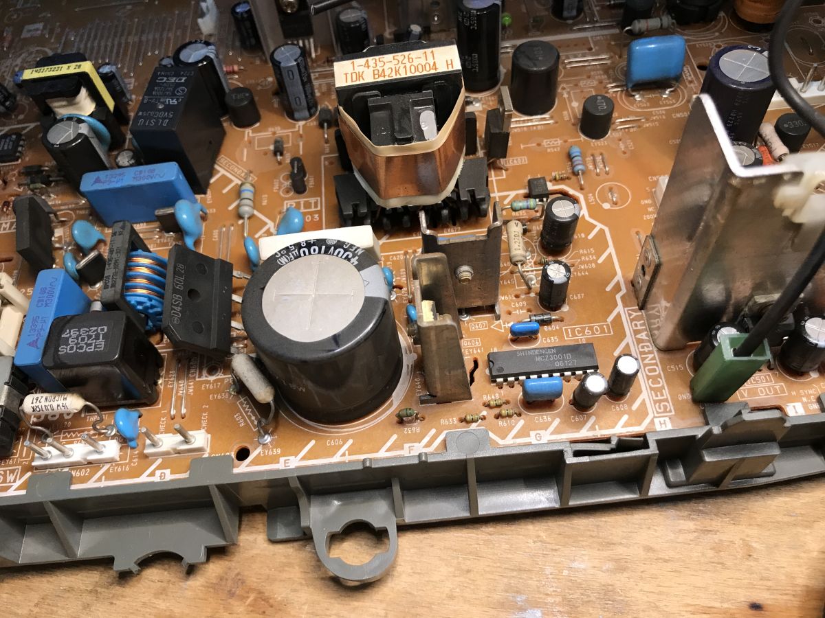

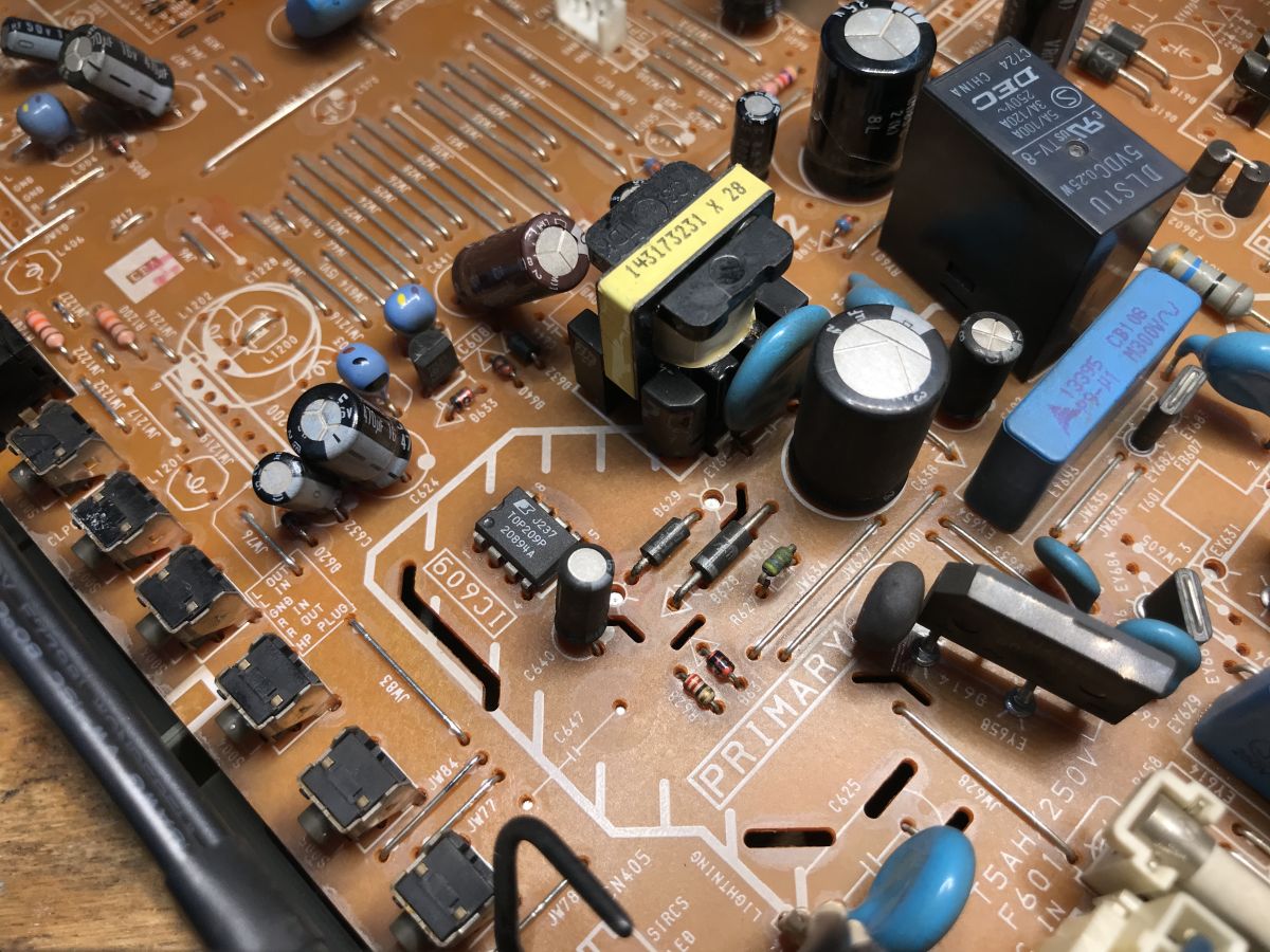

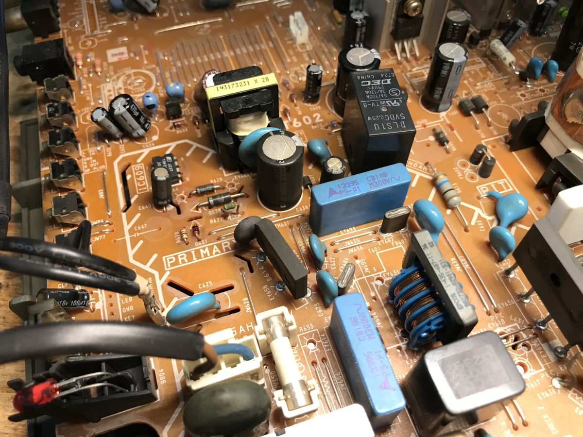

    Teraz można zacząć analizę samego układu. Na wejściu mamy pełne filtry przeciwzakłóceniowe, mamy pozystor ograniczający prąd rozruchowy (nagrzewa się i wzrasta jego rezystancja), oczywiście bezpiecznik, główny włącznik sieciowy (odcina zasilanie), a dalej są dwa mostki prostownicze i dwa zasilacze impulsowe. Widzę też przekaźnik.
    Zbliżenie na płytę główną telewizora CRT Sony Trinitron z elementami elektronicznymi

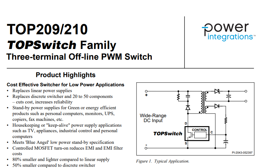

    Zasilacz od standby oparty jest o TOP209P:
    Zbliżenie na płytę główną telewizora CRT z elementami elektronicznymi
    Prosty kontroler flyback ze zintegrowanym tranzystorem kluczującym:
    Fragment dokumentacji TOP209/210 z układem TOPSwitch i przykładowym schematem

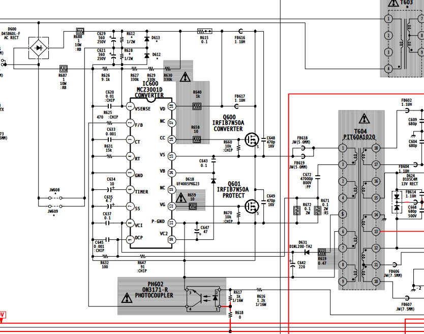

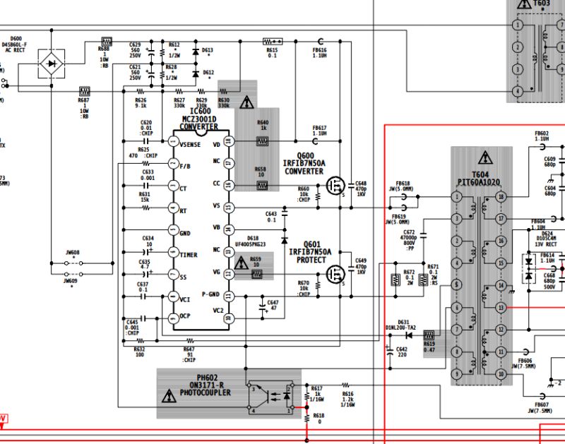

    Drugi zasilacz opiera się o MCZ3001D:
    Fragment płyty głównej telewizora CRT z widocznymi kondensatorami i cewkami.
    To też kontroler przetwornicy, ale nieco bardziej złożony. Steruje zewnętrznym tranzystorem, który ma swój radiator. Ta przetwornica generuje wyższe napięcia, w tym te 100-ileś voltów dla trafopowielacza dla generatora WN.
    Fragment schematu zasilacza telewizora CRT z układami MCZ3001D i IRFIB7N50A

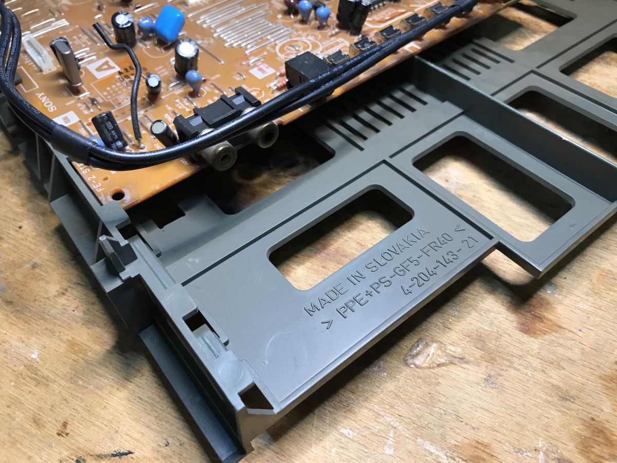

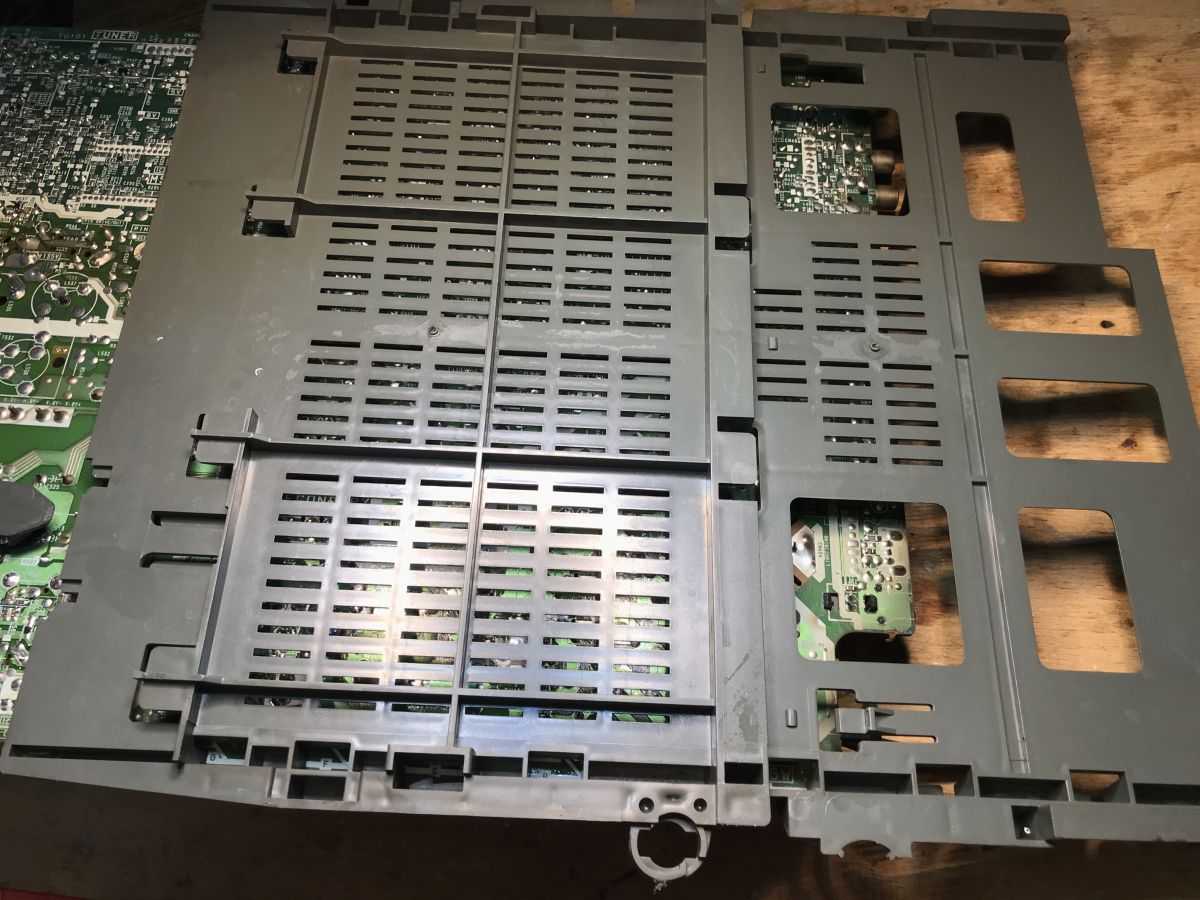

    Pora zdjąć płytę z ramki:
    Szara plastikowa osłona wnętrza telewizora kineskopowego Sony Trinitron
    Made in Slovakia - typ plastiku PPE+PS-GF5-FR40.
    Zbliżenie na fragment wnętrza telewizora Sony z płytą PCB i oznaczeniem 'MADE IN SLOVAKIA'

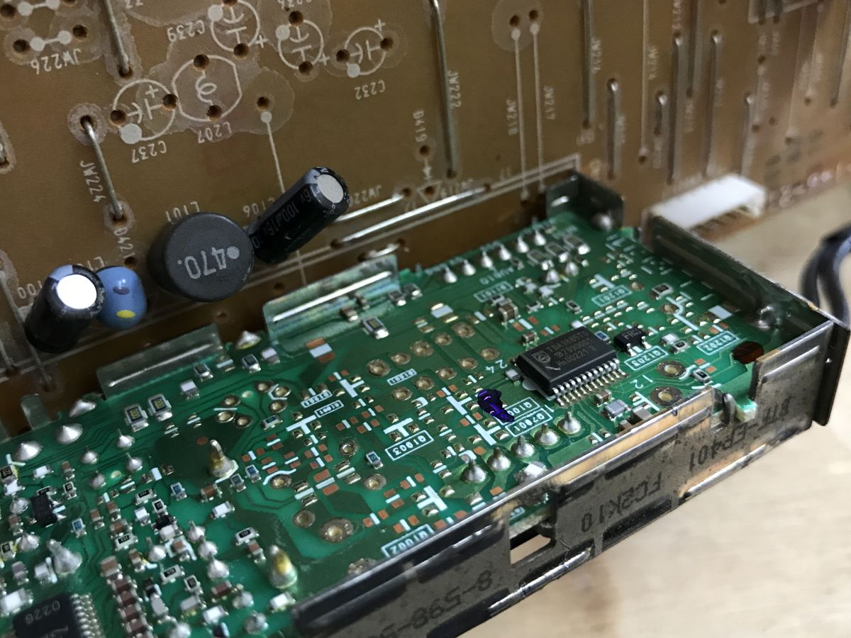

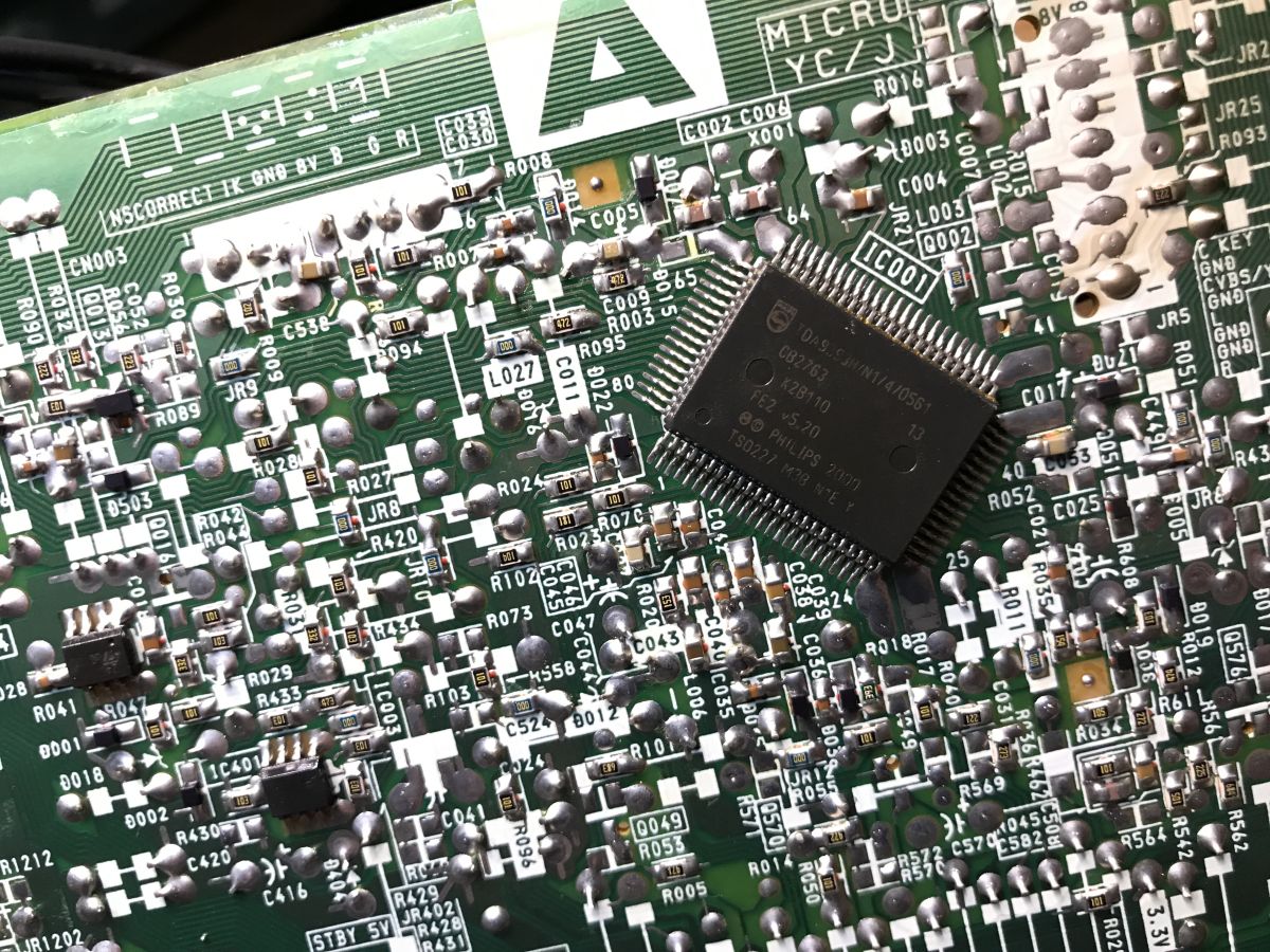

    Widok na spód - wszystko się wyjaśnia.
    Spód jednostronnej zielonej płytki PCB z telewizora Sony Trinitron, widoczne ścieżki i punkty lutownicze
    A więc wszystkim zajmuje się TDA9393H, który tutaj jest jednym z nielicznych układów zamontowanych powierzchniowo. Oprócz tego od strony ścieżek widzę tylko kilka innych układów w obudowach SO8.
    Zbliżenie na układ scalony Philips TDA9563H na płycie głównej telewizora CRT

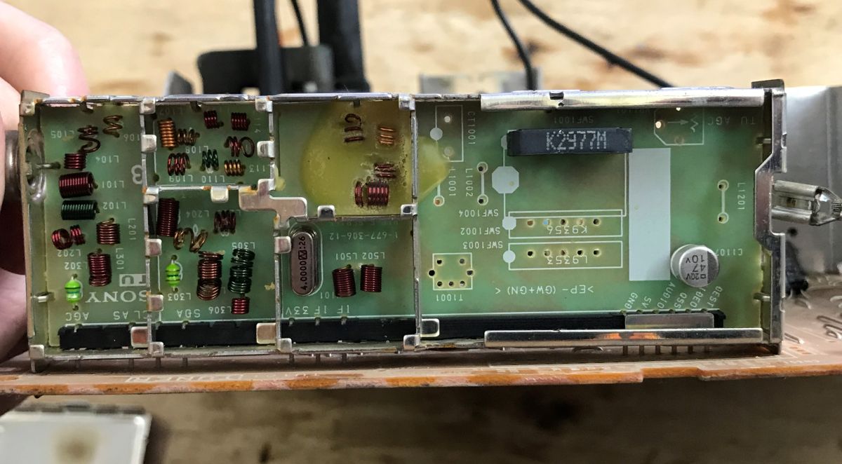

    Zostaje jeszcze tuner rf - wymaga on do pracy wyższego napięcia (jakieś 33V) i sterowany jest przez I2C.
    Widok wnętrza modułu tunera RF z kolorowymi cewkami i oznaczeniami SONY
    Sprawdźmy, na czym jest zbudowany:
    Zbliżenie na płytkę tunera RF w telewizorze Sony z widocznym układem scalonym Philips TDA9885TS

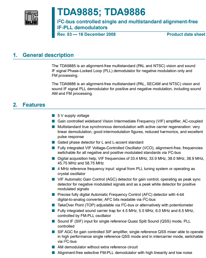

    TDA9885TS - demodulator PAL/NTSC PLL:
    Fragment dokumentacji układu TDA9885 pokazujący opis ogólny i listę funkcji.

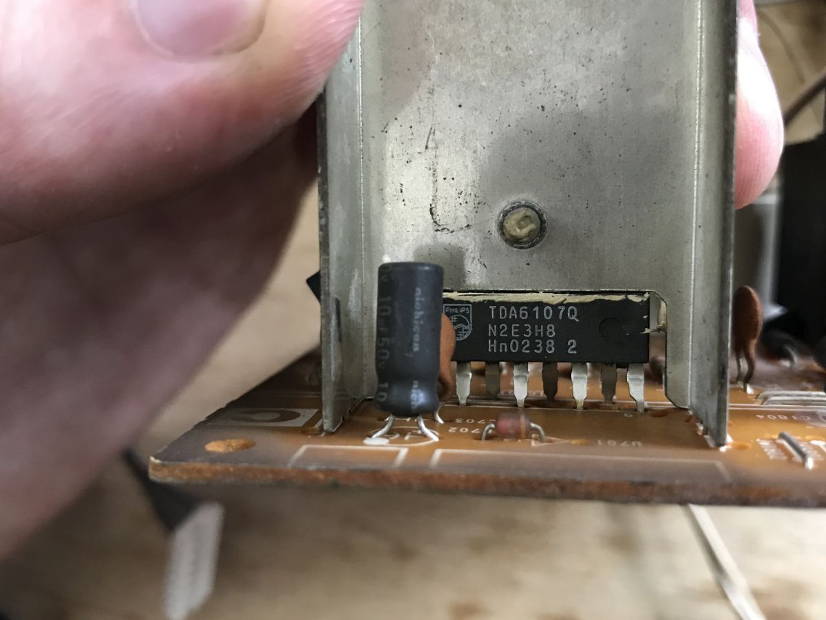

    Została jeszcze płytka od działa elektronowego:
    Zbliżenie na układ scalony TDA6107Q na płytce drukowanej z widocznym kondensatorem i radiatorem

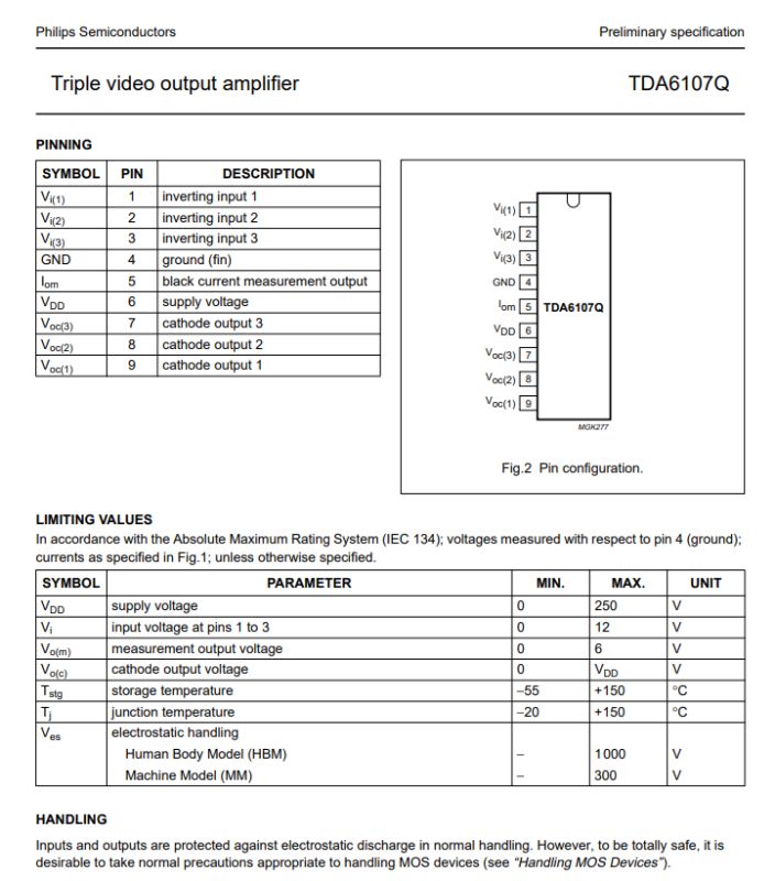

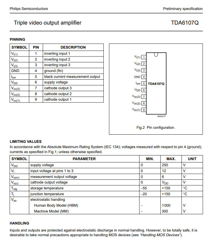

    TDA6107Q - wzmacniacz video - odwracający, potrójny, do wysterowania katod.
    Karta katalogowa układu TDA6107Q pokazująca opis pinów i wartości graniczne

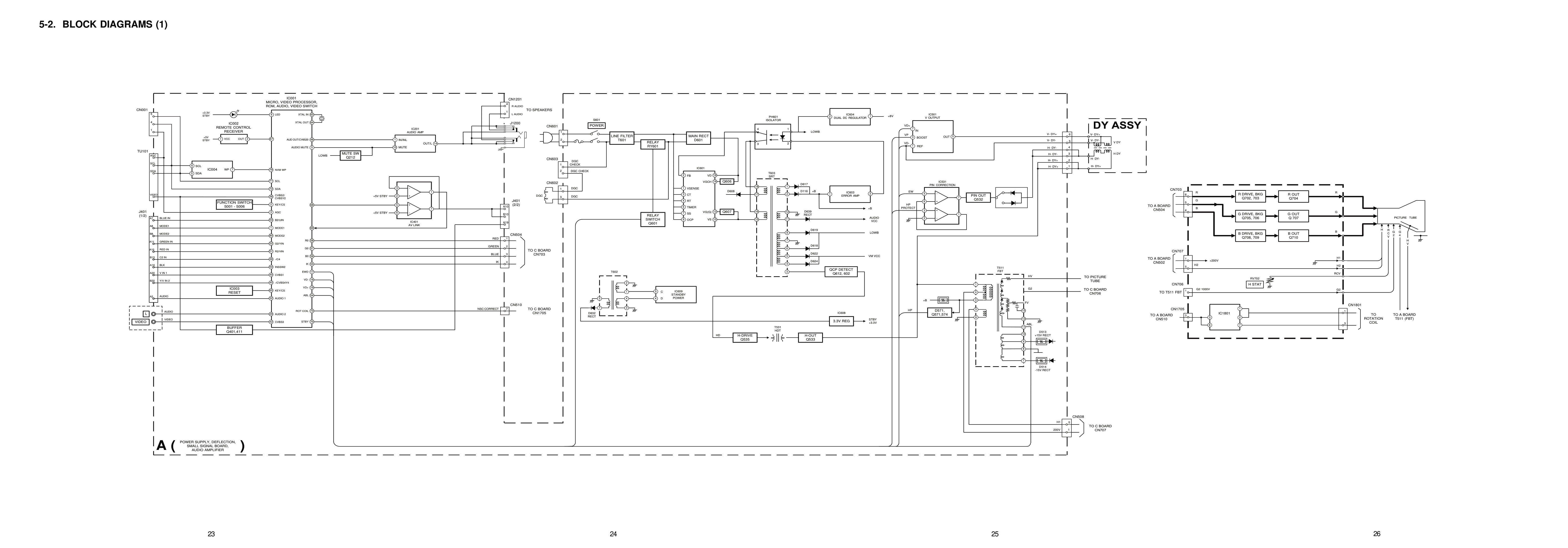

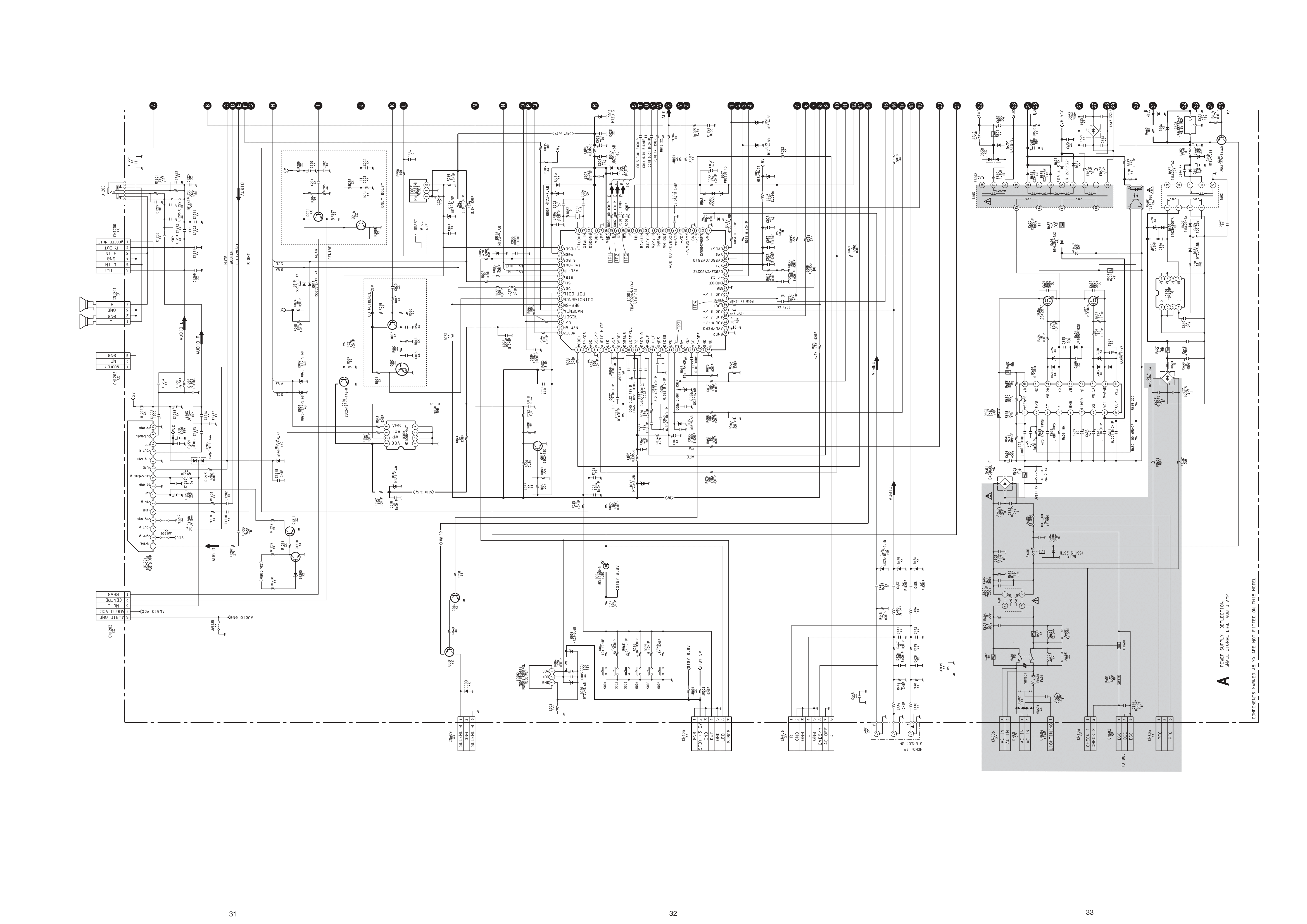

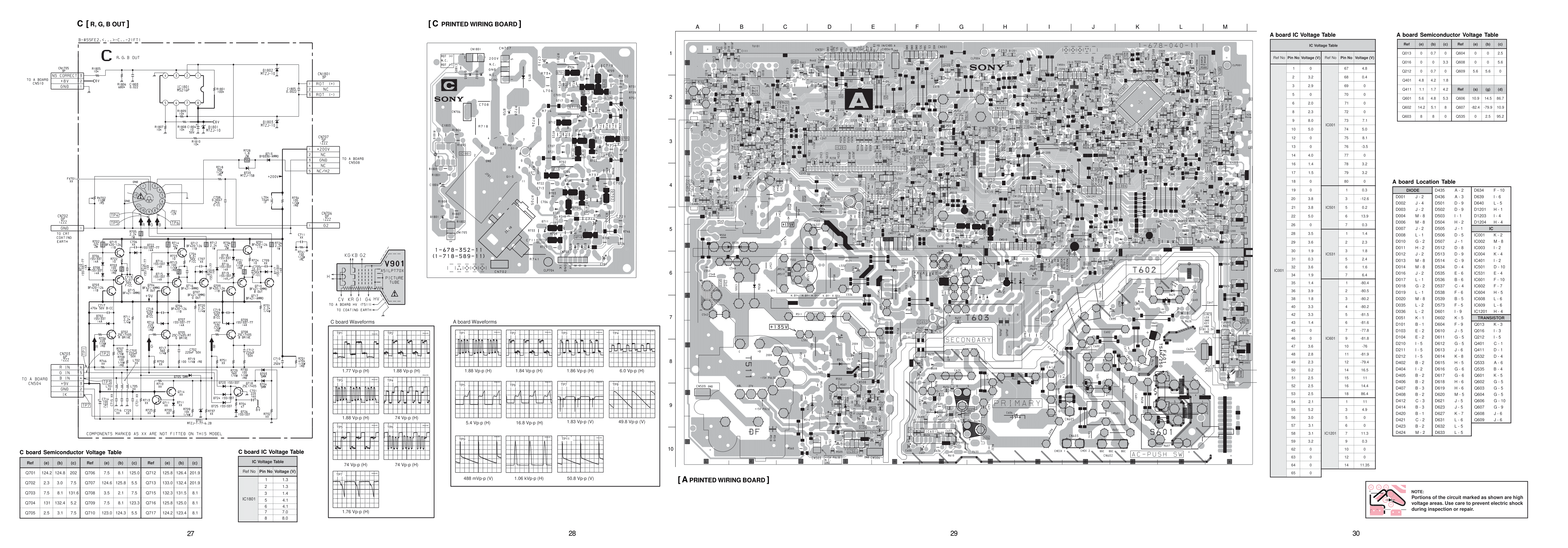

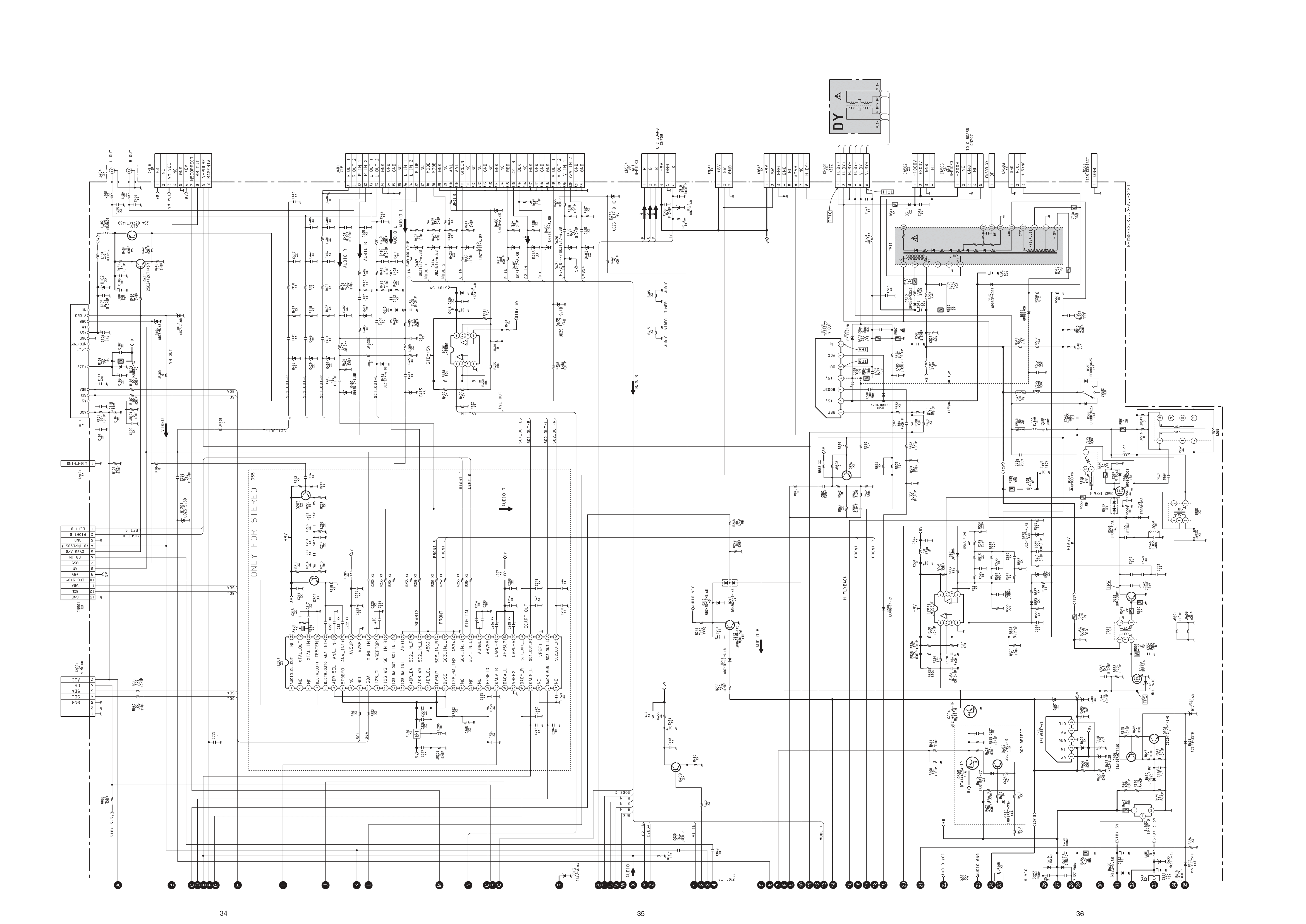

    Zostaje pokazać schemat - też z serwisówki:
    Schemat telewizora kineskopowego Sony Trinitron KV-21FT1K z oznaczeniem komponentów Schemat blokowy telewizora kineskopowego Sony Trinitron model KV-21FT1K Schemat elektryczny telewizora Sony Trinitron z oznaczeniami podzespołów Telewizor kineskopowy Sony Trinitron KV-21FT1K z odsłoniętą elektroniką i widoczną tabliczką znamionową.
    Szczegółowy opis punktów testowych wraz z oczekiwanymi napięciami i nawet przebiegami z pewnością ułatwiał diagnozę i naprawę tego typu sprzętów.

    Trwałość telewizorów wyznaczona był przez trwałość kineskopów. Trinitron (jak i inne zachodnie produkcje) pierwotnie był bardzo trwałym kineskopem, a w przypadku utraty emisji wiele egzemplarzy dawało się skutecznie "przestrzelić" przedłużając ich życie o kilkanaście miesięcy. Problemy zaczęły się mniej więcej w okresie mody na "czarne szkło". Przyciemnienie szkła należało kompensować wyższą emisją samego działa, a i producenci zaczęli celowo kombinować z trwałością lamp. W tym okresie Trinitron posypał się jakościowo czego przyczyną był wyłącznie kineskop i niemal zawsze było o zielone działo. Czerwono niebieski obraz był znów często spotykanym kolorem (piszę "znów", bo takie kolory miał też słynny transkoder TDA 3592, ale to już inna opowieść)
    Miejsce na scalak to chyba stereodekoder NICAM

    Ten układ MCZ3001 też się uszkadał. Gdy podgrzewało się go suszarką to startował.
