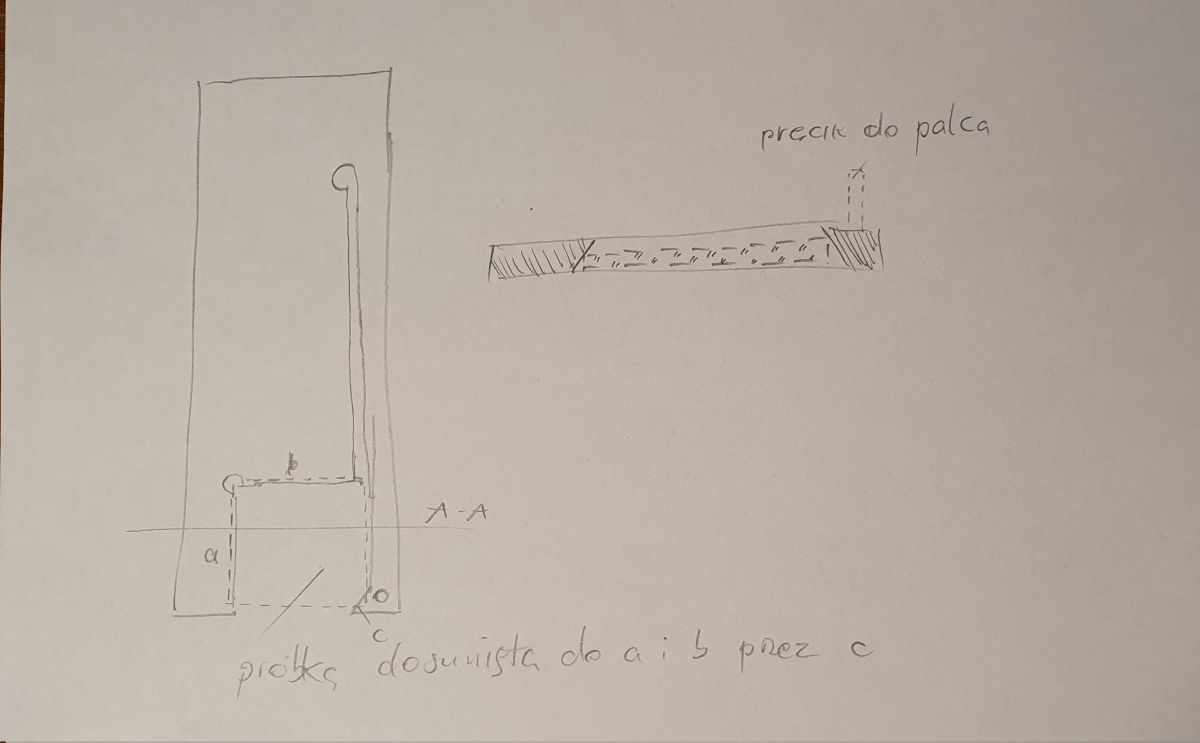

    Kiedyś na grzanym stoliku mierzyłem kondensatory grubowarstwowe na podłożach ceramicznych.
    Sprawdził mi się taki uchwyt wycięty z prostej (płaskiej) 1 mm blachy z dość twardego Al - chyba PA6.
    Powtarzalna pozycja, łatwa wymiana i docisk do podłoża.
    Ręczny szkic techniczny uchwytu z blachy aluminiowej do pomiaru kondensatorów
    Powinien ktoś wyciąć laserem.
    Całość przyklejona.

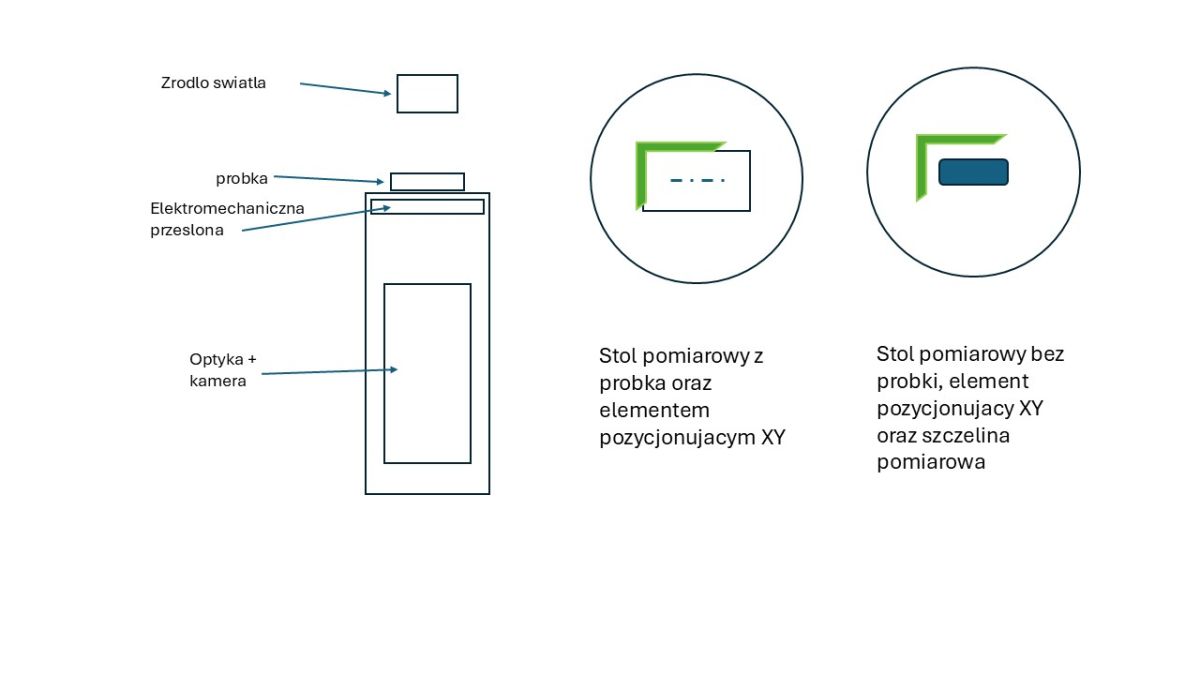

    na wstępie dziękuję za zainteresowanie.
    Załączam "rysunek" układu odpowiadającego względnemu sposobowi działania. Może on coś rozjaśni, proszę pytać, jeżeli coś jest niezrozumiałe.
    Mocowanie próbki do stołu pomiarowego (przepraszam za niektóre zwroty, nie do końca wiem, jak to się poprawnie powinno nazywać po polsku) powinno zapewnić powtarzalną orientację XY (to zapewniają prowadnice) oraz wypoziomowanie próbki względem stołu pomiarowego oraz jej unieruchomienie. Testy wykazały, że podczas pracy przesłony elektromagnetycznej jej mikrodrgania powodują przesunięcie się próbki rzędu 100 µm, co jest nieakceptowalne. Dlatego wymagane jest, aby próbka była na czas pomiaru unieruchamiana.
    Jak wspominałem, próbka nie może być dotykana od góry (element optyczny), "dotyk" może uszkodzić wzór na płytce, jedyną możliwością są krawędzie. Do zaakceptowania jest około 1 mm na powierzchni płytki przy krawędziach.
    Testowałem mechaniczne unieruchamianie, ale zdarzały się przypadki, że po "zamknięciu" mocowania próbka unosiła się o kilkadziesiąt µm, a to dyskwalifikuje pomiar.
    Jestem otwarty na każdy pomysł.
    Wracając do mocowania pneumatycznego, przesłona elektromagnetyczna znajduje się tuż pod stołem pomiarowym i szczeliną pomiarową, występują tam niewielkie szczeliny powietrzne, które w połączeniu ze stosunkowo małą objętością komory (spód stołu pomiarowego obejmujący przesłonę, całość ma 5 mm wysokości) dawały zbyt małe podciśnienie.
    Schemat układu pomiarowego z próbką, źródłem światła i optyką

  • #14 21746962
    viayner
    Posty: 10575
    Pomógł: 1557
    Ocena: 2009
    Przesłona to bistabilny element, coś w rodzaju bistabilnego przekaźnika, który porusza metalowym elementem stanowiącym właściwą przesłonę. Niestety wszystko ma swoją masę, mimo że małą, to jednak zauważalną.
    Przesłona nie dotyka próbki, jest ona tuż pod stołem pomiarowym — płytka metalowa/szklana o grubości 1 mm, zakrywa i odsłania szczelinę pomiarową. Czyli mamy "kanapkę": próbka leży na stole pomiarowym, a pod nim, nie dotykając go (jedyne sprzężenia to przez cały korpus), jest przesłona.
    Ruchy powietrza — nie oczekiwałbym tak dużych. Jeden z prototypów to stół pomiarowy całkowicie szklany, tak że brak fizycznego otworu — szczeliny pomiarowej, a przesuwanie próbki nadal obserwuję.

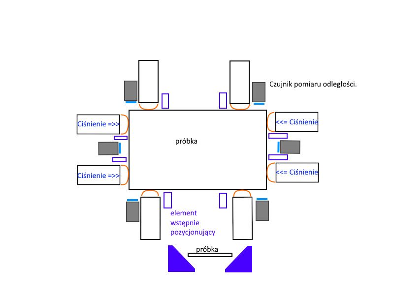

  • #17 21747193
    Madrik
    Posty: 12481
    Pomógł: 622
    Ocena: 1164
    Jeżeli szybkość pomiarów nie jest ważna, to może zamiast pozycjonować próbkę, pozycjonować urządzenie pomiarowe?
    Skan laserowy w celu określenia położenia próbki względem stałych punktów pomiarowych, określenie miejsca ustawienia urządzenia pomiarowego względem próbki i ustawienie go w danej pozycji?
    Tylko wtedy musimy zbudować odpowiednio precyzyjny mechanizm ruchu i dodać skaning laserowy.
    Jeżeli chodzi o manipulowanie płytką, to jak rozumiem, jej wypoziomowanie jest proste do realizacji. Zostaje kwestia ustawienia.
    Pomyślałem o pomyśle pneumatycznym.
    Wąskie baloniki w rurkach, wysuwające się podczas pompowania o niewielką wartość, ale zależną wprost od ciśnienia wewnątrz.
    Po dwa takie pneumatyczne popychacze na krawędź.
    Schemat pozycjonowania próbki za pomocą czujników i popychaczy pneumatycznych

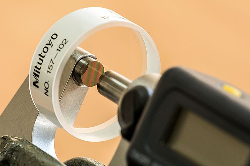

    viayner napisał:
    ale próbka powinna być dociśnięta do stołu pomiarowego.
    A czemu ona nie chce sama się przytulić do stołu? Jakieś pyłki? Stolik nie jest płaski? Płytka nie jest płaska?
    Ja gdy dotykam swoje płaskie próbki do płaszczyzny pomiarowej, to one trzymają się bez kleju i muszę się postarać aby je oderwać lub przesunąć.
    Takie rzeczy robię gdy sprawdzam płaskość detali i używam do tego sprawdzianów szklanych.
    Gdy położę detal na krążek szklany (optical flat, nie wiem jak to się po polsku nazywa), taki jak na fotce:
    Sprawdzian szklany Mitutoyo z widocznymi pierścieniami interferencyjnymi
    I detal jest odpowiednio płaski, to widzę pierścienie interferencyjne i mogę obrócić całość o 180, a detal od szkła nie odpada.
    Jeżeli przed połączeniem nie usunę kurzu, to odpadnie.
    Sprawdziłbym płaskość próbek szklanych i stolika.
    Gdyby próbki wykonane były ze szkła Float, to jest duże prawdopodobieństwo, że będą się "lepiły" do optycznie płaskiego podłoża.
    Ja mam szkło o grubości 2 mm. Nie wiem czy robią cieńsze.
    PS. Napisałem "optycznie płaskie", ale aż tak płaskie być nie musi. Odchyłka 1/4 µm może styknąć.
