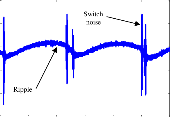

    jarek_lnx
    Posty: 22581
    Pomógł: 4170
    Ocena: 6042
    Staszek_Staszek napisał:
    Może dodanie na wyjściu trzech połączonych szeregowo akumulatorków NiMH rozwiązałoby problem tętnień?
    Akumulator jest jak kondensator o bardzo dużej pojemności i małym ESR. Da się kupić równie dobry kondensator, lub zestaw kondensatorów. Kondensator zajmie mniej miejsca i nie będzie wymagał pilnowania stanu naładowania/przeładowania.
    Przykładowy oscylogram:
    Oscylogram z niebieskim przebiegiem, z podpisami „Ripple” i „Switch noise”
    Usunięcie tętnień (ripple) dużym kondensatorem o małym ESR jest łatwe, (o ile kondensator nie spowoduje niestabilności zasilacza), usunięcie szerokopasmowych zakłóceń z przełączania oznaczonych jako switch noise jest trudne.

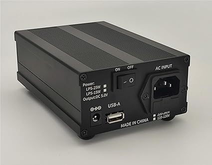

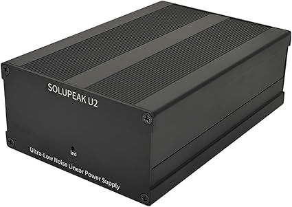

    Staszek_Staszek
    Poziom 34  
    Posty: 3894
    Pomógł: 116
    Ocena: 840
    Jeżeli te tętnienia nie mogą być słyszalne człowieczym uchem, to seryjnie robi się takie dla audiofilów.
    Np. taki, na obrazku całkiem uroczy:
    Czarny zasilacz w metalowej obudowie z włącznikiem, portem USB-A i gniazdem AC INPUT
    Czarny zasilacz liniowy SOLUPEAK U2 z napisem „Ultra-Low Noise Linear power supply”
    Może na Ali da się kupić taniej.

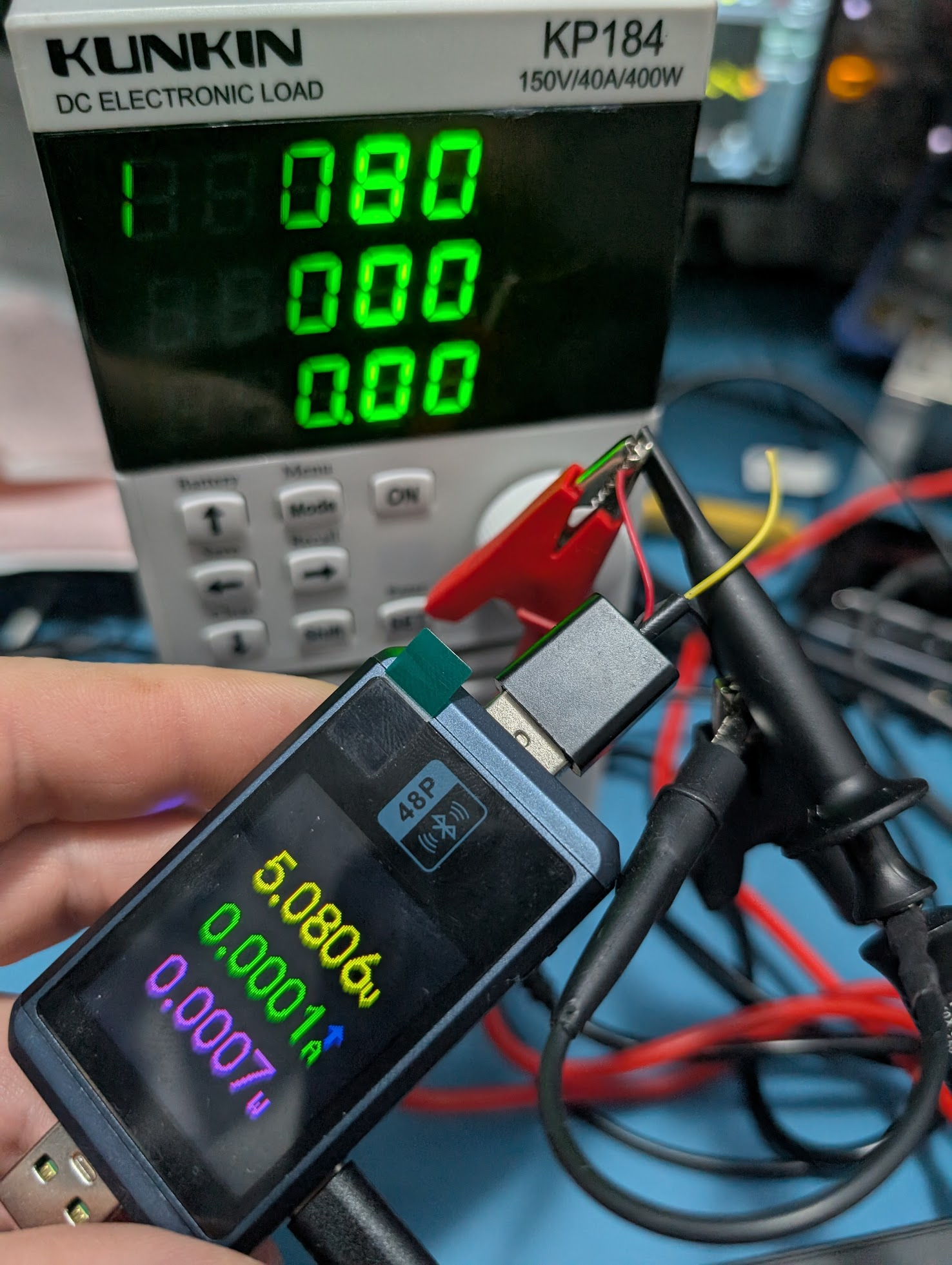

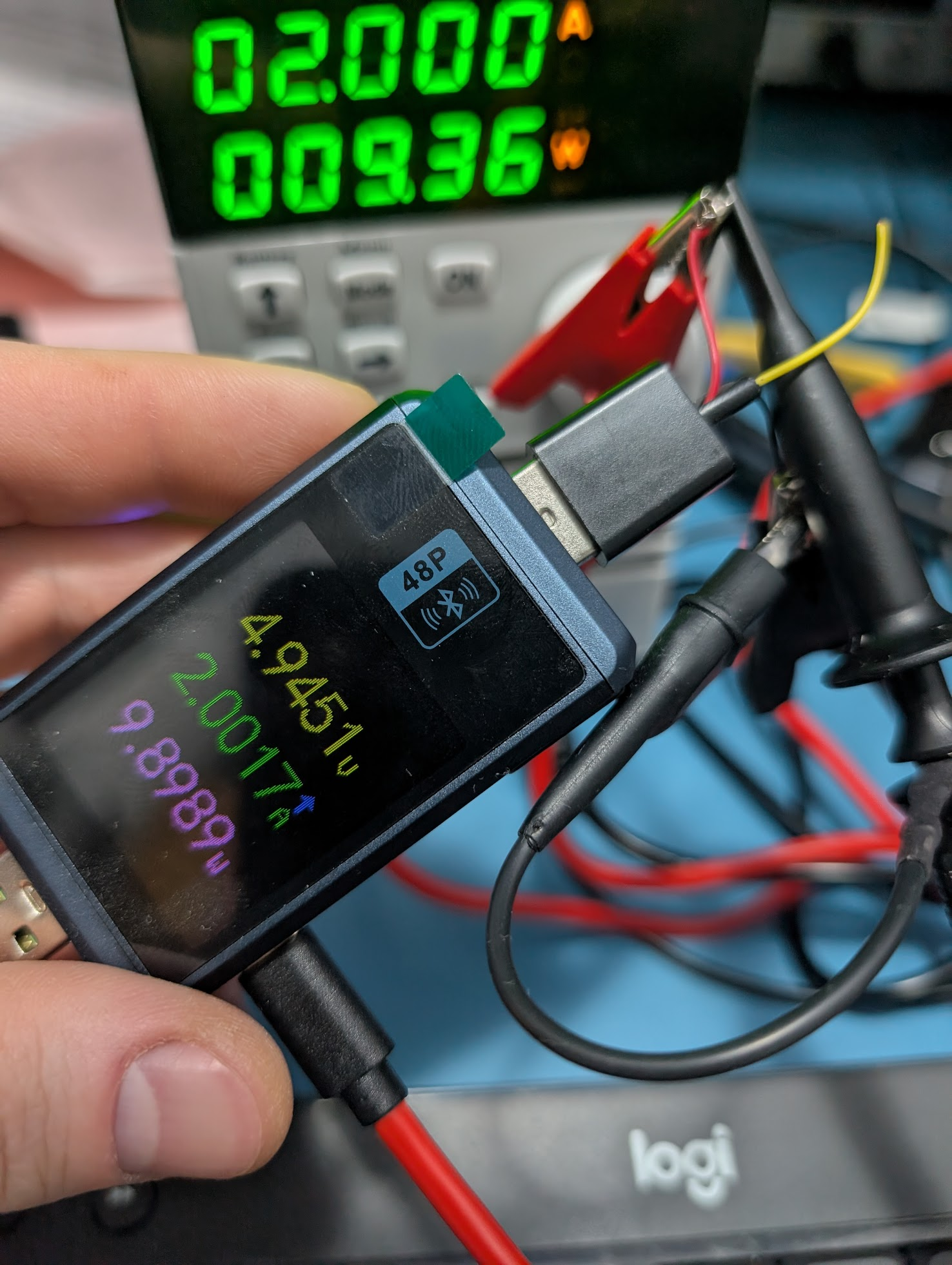

  • #26 21845415

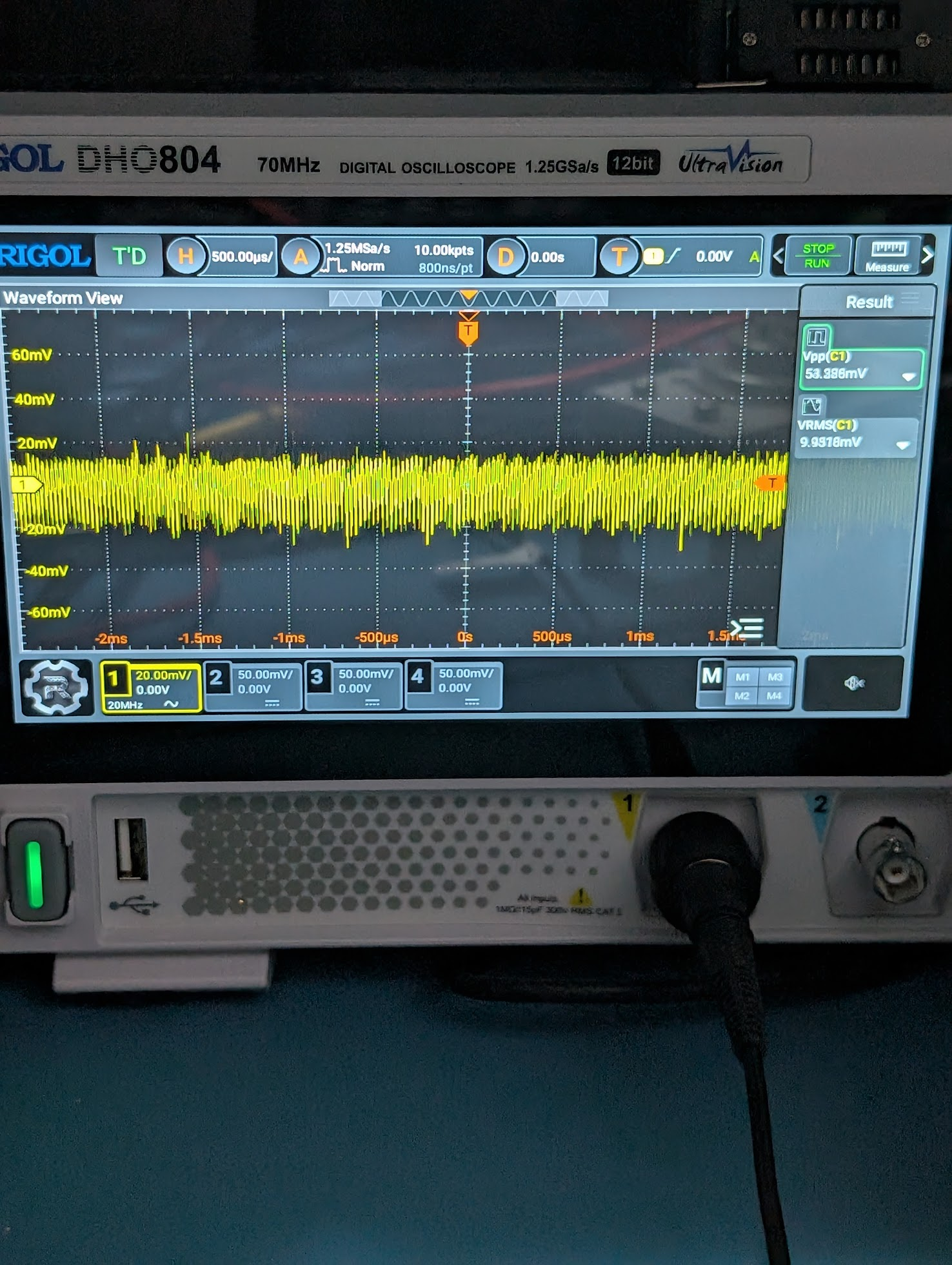

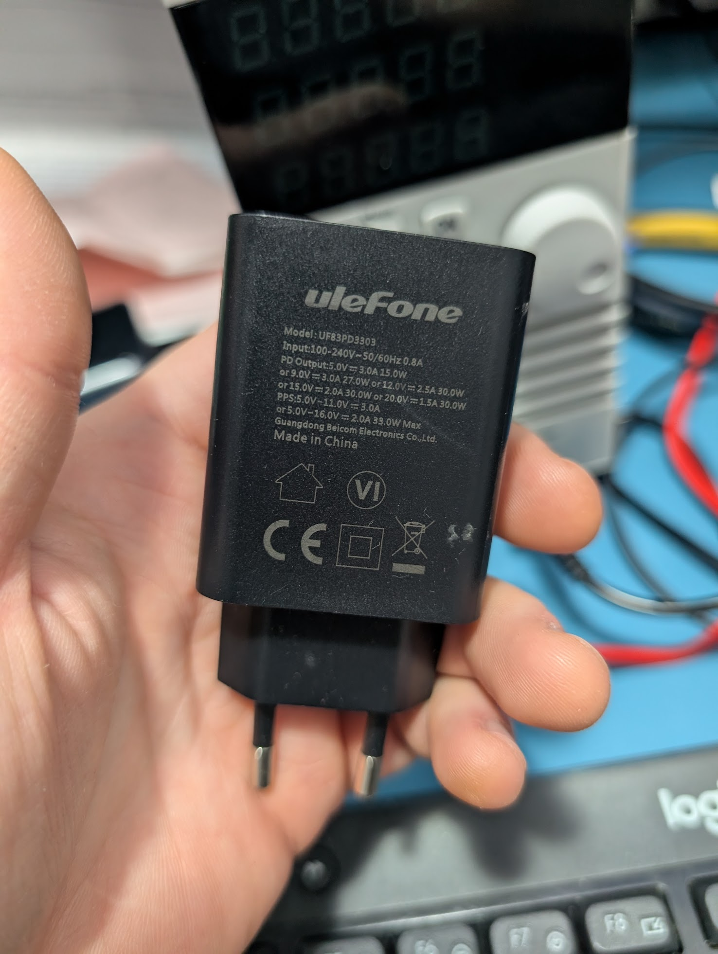

    slavo666
    Posty: 726
    Pomógł: 37
    Ocena: 386
    "Ładowarka" do ulefone 33W ma 10mV RMS tętnienia przy 2A@5V i napięcie spada do 4.94V, właśnie sprawdzone. Idę o zakład, że większość markowch oryginalnych zasilaczy do telefonów jest nie gorsza w tym temacie im dalej się trzymać od limitu mocy.
    natomiast określenie "porządny zasilacz" jest poetyckie
    Poetyckie teoretyzowanie, wymyślanie problemów z powietrza, zasilanie kwantowe :)
  • #27 21845416
    strikexp
    Posty: 2393
    Pomógł: 101
    Ocena: 104
    @slavo666 A podaj jeszcze model, bo ładowarek tyle co gołębi na placu.
  • #28 21845458
