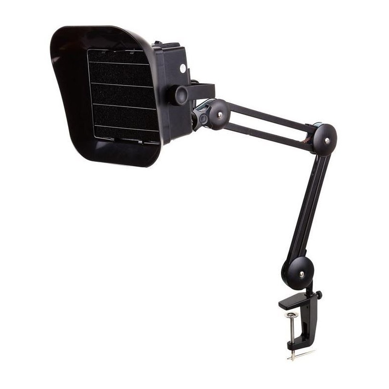

    W handlu są dostępne proste pochłaniacze oparów lutowniczych złożone z wentylator i filtra węglowego w postaci gąbki.
    Pochłaniacz oparów z filtrem na przegubowym ramieniu z zaciskiem do blatu, na białym tle takie coś za ok 200 zł a DIY jeszcze taniej.
    Oczyszczacz powietrza z filtrem HEPA i węglowym używany też można dostać taniej. Dokładniej filtruje, szybciej się zapcha.
    Są też bardziej złożone zawierające skrzynkę z wentylatorem, filtrem i rurę odciągu. Te od profesjonalnych firm kosztują już grube tysiące. Ale to nie dla tego że są to zaawansowane urządzenia. Tylko dlatego, że to takie biznesowe myślenie: zdrowie można wycenić bardzo wysoko, to i sprzęt do ochrony zdrowia może być drogi.
