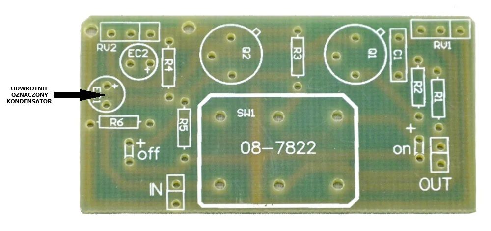

6) Układ ścieżek na obwodzie drukowanym był błędny. Ujemny biegun zasilania był zwarty z masą układu. Trzeba było przeciąć jedną ze ścieżek skalpelem.
7) Polaryzacja kondensatora elektrolitycznego unipolarnego na wejściu układu została na obwodzie drukowanym oznaczona odwrotnie, co przy takim podłączeniu grozi pojawieniem się napięcia stałego na cewkach przetworników gitarowych.

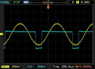

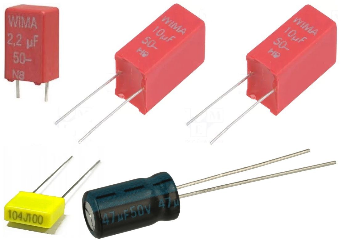

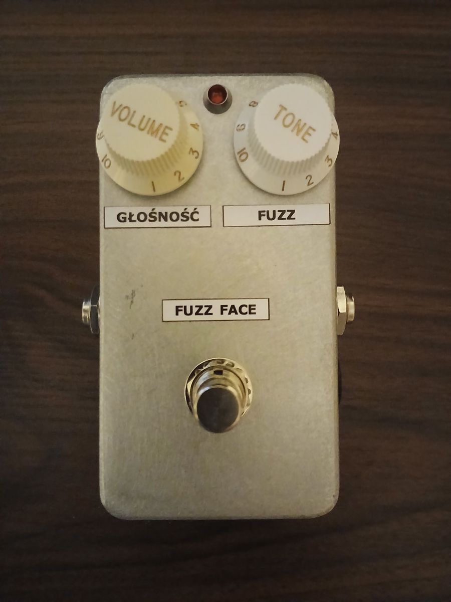

8) Po usunięciu tych usterek układ zadziałał prawidłowo ALE podczas dłuższego grania wpadał w oscylacje, czego przyczyną jest najprawdopodobniej niska jakość dostarczonych kondensatorów elektrolitycznych unipolarnych, dzięki czemu układ w pewnych warunkach ze wzmacniacza zamienia się w generator... XD
Krótko mówiąc, banalnie prosty układ składający się z kilku elementów został przygotowany w taki sposób, że ponad połowa z tych elementów jest wadliwa i człowiek zaczynający przygodę z elektroniką praktycznie nie ma żadnych szans na zmontowanie tego zestawu w prawidłowy sposób. W Internecie istnieją, co prawda, dwa opisy montażu, ale obydwa są błędne... XD

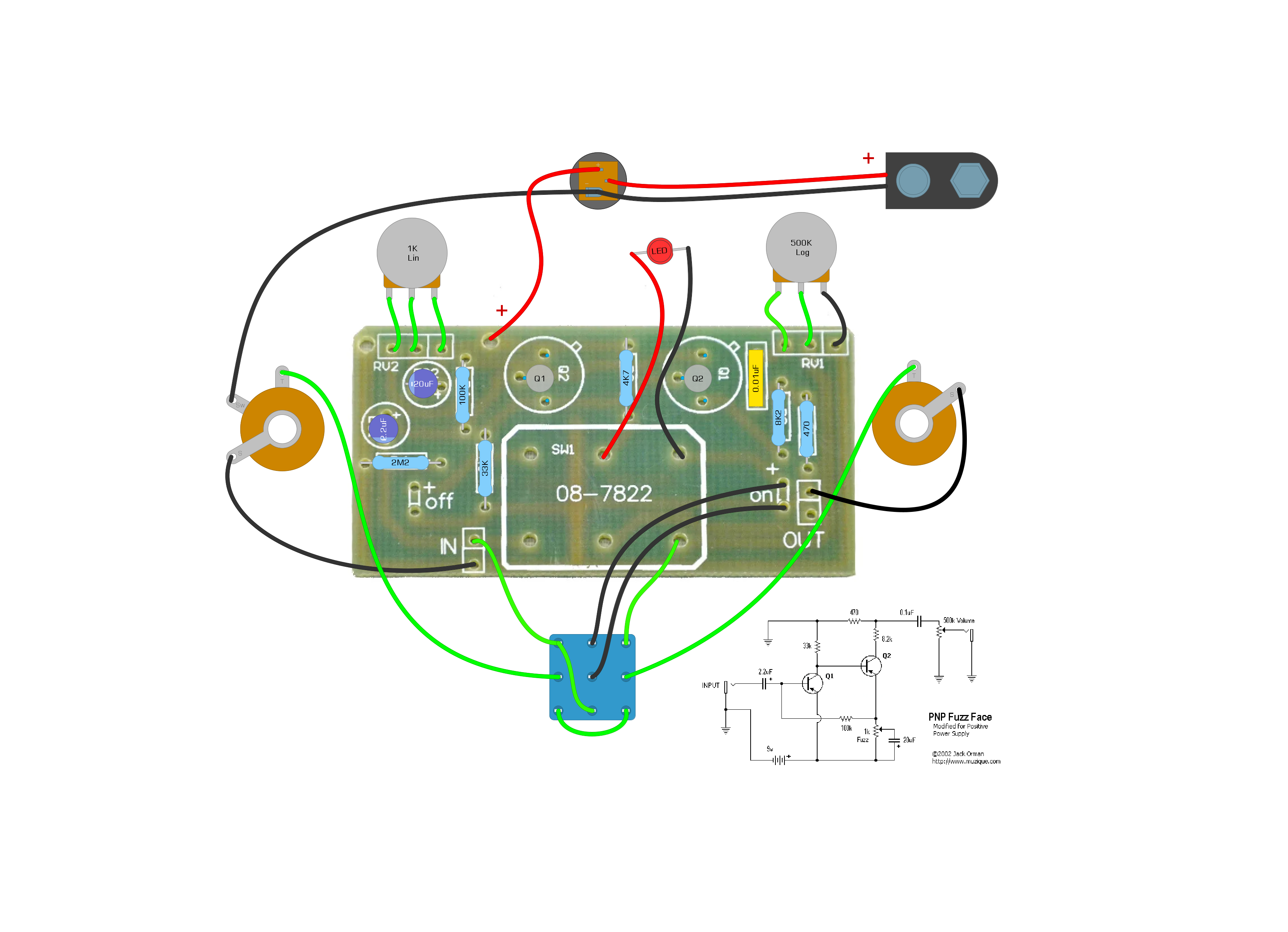

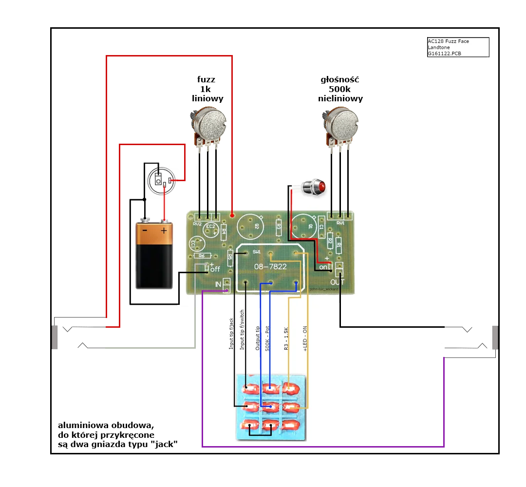

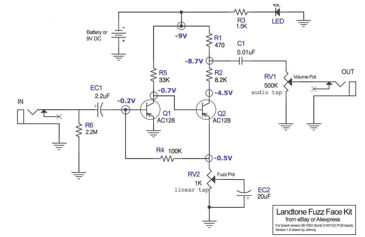

Poniżej zamieszczam prawidłowy układ połączeń:
