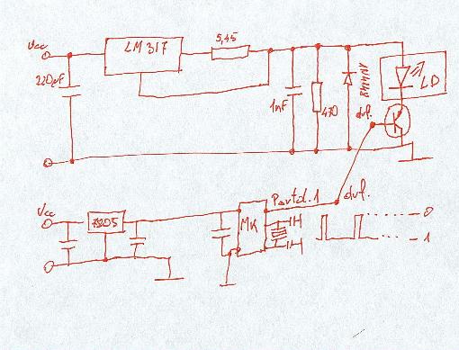

    I przez paru gości o zbyt wygórowanych ambicjach temat schodzi na psy !!! Moim zdaniem autor postu powinien zamykać swój temat jeśli takie cyrki się zaczną !!!

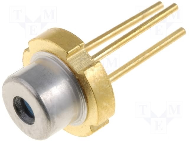

    A teraz coś nowego. W TME dostępna jest w cenie 40 PLN dioda laserowa
    HLDH-780-A9001 Dioda laserowa 90mW 780nm 9/17° TO18. poniżej zamieszczam schemat elektryczny i mam pytanie jak tym sterować. Podejrzewam że ta fotodioda będzie działała w układzie sprzężenia zwrotnego, ma ktoś pomysł.
    I nie kłócić się !!! bezsensownie !

    Sam sobie odpowiadam, jest do tego niedrogi 15 PLN driwer. Można nim sterować większość LD.

    Ocena: 14
    Po pierwsze jest to dioda 780nm czyli dioda IR (na podczerwien) czyli niewiele zobaczysz. odnosnie zasilania to możesz oczywiscie zastosowac specjalizowany ułkad do zasialnia tej diody laserowej. Tak jest o wiele bezpieczniej. Mozna tez wykorzystac zwykłe zrodlo pradowe i olac ta fotodiode co jest w diodzie laserowej ale jest to sposob o wiele mniej bezpieczny (mozna latwo uwalic diode).

    Faktycznie, to już zakres bliskiej podczerwieni, nie zwróciłem uwagi. Dioda na ok 635 nm która emituje wiązkę widzialną o podobnej mocy kosztuje w granicach 400 PLN, nad czym bardzo ubolewam.

    michal2666
    świetny schemat sterownika znalazłeś

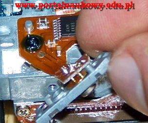

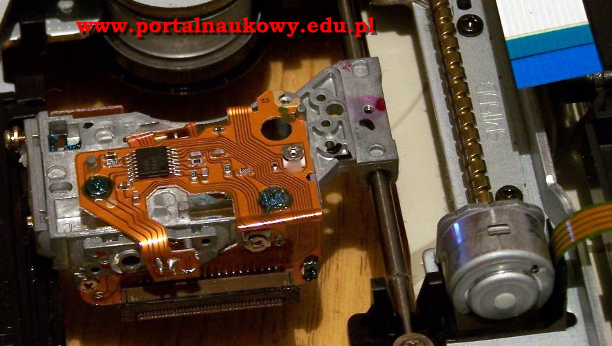

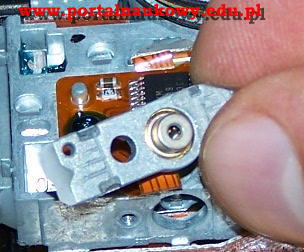

    Ja jeszcze tego nie przetestowałem ale napisałem maila na politechnikę do zakładu półprzewodników i taką dostałem odpowiedź.
    Na razie jestem na etapie rozbierania nagrywarki DVD, którą dostałem od kolegi - padła elektronika. Z tego co tam zobaczyłem to laserki są dwa, jeden daje światło czerwone - zapis, drugi IR - odczyt.
    poniżej fotki naszego małego bohatera.
    Elektroniki dopiero się uczę, więc nie uda mi się chyba zbudować zasilania impulsowego do tej diodki, podać impulsy na to źródło prądowe na LM317 ??
    • Laser 225mW z nagrywarki DVD-RW laser3.jpg (25.98 KB) Musisz być zalogowany, aby pobrać ten załącznik.
    • Laser 225mW z nagrywarki DVD-RW laser2.jpg (25.27 KB) Musisz być zalogowany, aby pobrać ten załącznik.
    • Laser 225mW z nagrywarki DVD-RW laser1.jpg (84.84 KB) Musisz być zalogowany, aby pobrać ten załącznik.

    Witam !
    Odpaliłem wreszcie moją diodę, zasilam ją na razie napięciem ciągłym na źródle, którego schemat jest na początku postu zamieszczony. Coprawda nie mam jeszcze kolimatora ale to tylko kwestia czasu. Postaram się dziś zrobić fotki.
    Będę się na razie upierał co do impulsowego zasilania dlatego mam pytanie: elektroniki dopiero się uczę więc nie wiem czy taki pomysł jak na schemacie poniżej się sprawdzi ? Program wgrany do mikrokontrolera na któtki ułamek sekundy będzie ustawiał na jednym z pinów stan niski i otwierał w ten sposób tranzystor, ale czy to źródło prądowe będzie działało w takiej aplikacji poprawnie ? planuje częstotliwość ok 100 Hz z czego stan włączający będzie trwał ok 2 ms a wyłaczający 8 ms.
    zapomniałem o załaczniku
    • Laser 225mW z nagrywarki DVD-RW lm.jpg (36.73 KB) Musisz być zalogowany, aby pobrać ten załącznik.

    zamiast MK poszukaj aplikacji dla NE555. w takim polaczeniu jak narysowales tranzystor powinien byc NPN a nie PNP. jak masz PNP to daj go nad diode
    ---------edit
    po co ten rezystor 470ohm? za zrodlem p do masy
