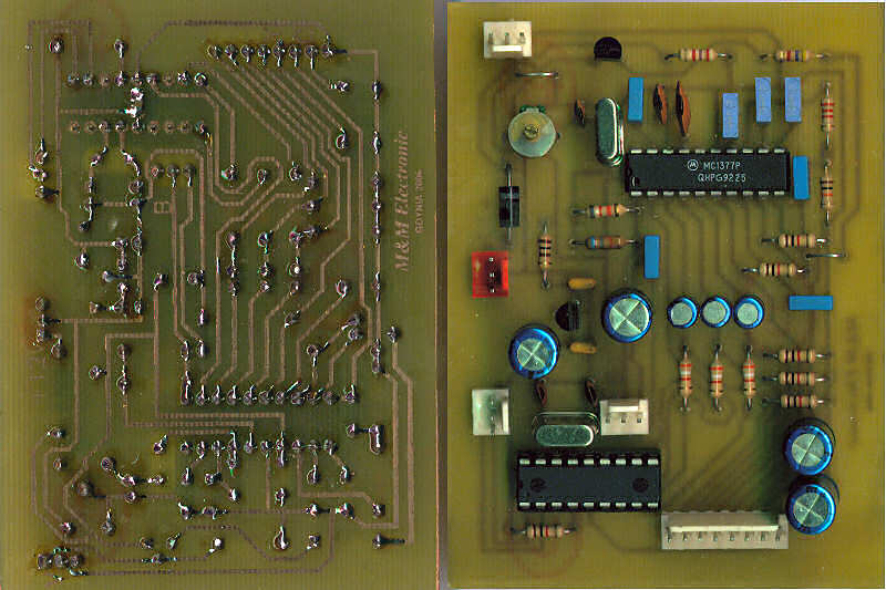

    Czy ktokolwiek zrobił ten generator autorstwa Marcelo F. Maggi (załączony na początku tego wątku a także dostępny na wielu stronach internetowych)??
    Właśnie dziś zmontowałem ten układ ale mam z nim problem. Układ uruchomił sie od pierwszego włączenia i byłbym bardzo zadowolony gdyby nie problemy z synchronizacją. Od czasu do czasu (interwał około sekundy) telewizor traci synchronizację na ułamek sekundy. Najbardziej jest to widoczne na pasach kolorowych bo wraz z zerwaniem synchronizacji często pojawia się także zaniknięcie na tę chwilę koloru.
    Jedyne odstępstwo jakie popełniłem przy budowie tego urządzenia to zastąpienie układu PIC16F84-10 dostępną w moim mieście wersją PIC16F84A-04/P. Podejrzewam że dzieje się tak na skutek niezgodności częstotliwości linii, ale nie wiem jak to skorygować (może te kondensatory 15p przy oscylatorze 10MHz??). Procesor PIC zaprogramowałem wsadem skompilowanym przez kubagerta (dostępny powyżej) z użyciem programatora JDM v1. Na razie PIC'a wstawiłem na podstawce bo spodziewałem się problemów z samym prockiem. Czy ktokolwiek mógłby zasugerować coś co z tym zrobić i jak podejść do diagnozy dziwnego zachowania się tego urządzenia??
    W załączeniu podsyłam zdjęcie mojej wersji tego generatorka. Luty pod procesorem są tymczasowe bo liczę się z wlutowaniem PIC’a na stałe.

    witam ,na Twoim miejscu zakupił bym jednak tego pic-a z końcówką -10 ,prawdopodobnie chodzi tu o pojemność tego scalaczka ,ja w swoim urządzeniu też na początku zastosowałem taki układzik jak Ty ale z tego co pamiętam to nie chciał na nim wogóle ruszyć .

    No i po raz kolejny musiałem sam rozwiązać problem :D
    Jak podaje producent wersja A tego mikrokontrolera jest usprawnioną wersją poprzedniego chipa, która w większości wypadków powinna być w 100% zgodna z wersją starszą. Dodatkowymi różnicami jest zastosowanie nowszego procesu litografii przez co poprawiły się parametry czasowe tego układu oraz ilość cykli zapisu wewnętrznej pamięci flash. Tak więc układy z rodziny A powinny bez problemów pracować z zegarami dochodzącymi nawet do 20MHz, choć nadal producent stosuje szeregowanie tych kości 4,10 i 20 MHz.
    W wyżej opisanym układzie wystąpił jednak inny czynnik uniemożliwiający jego prawidłową pracę. Okazało się że odpowiedzialny za zrywanie oscylacji był wewnętrzny układ WATCHDOG. Z niewiadomych bliżej powodów WATCHDOG uznaje że program się zawiesił i cyklicznie dokonuje resetu procesora. Najprawdopodobniej dla WDT podejrzanym wydaje się wejście procesora w praktycznie niekończącą się pętlę. Pytanie tylko czy w wersji 16F84 procedura WTD pracuje inaczej że nie resetuje procka, czy też po prostu nie należało go programować z domyślnie włączonym WDT?? Niestety w opisie tego projektu autor nic nie wspomina o włączeniu/wyłączeniu WDT.
    Najgorsze jest jednak to że już zamówiłem układ 16F84-10/P i teraz pozostanie mi po odbiorze przyklejenie go sobie na suficie, bo w generatorze siedzi już wlutowany na stałe 16F84A-04/P :]
    Pozdrawiam. . .

    Witam i odgrzewam temat :|. Zmontowałem ten układzik i niestety nie rusza. Nie mam oscylacjina kwarcu Pic-a. Próbowałem dwa scalaki i trzy kwarce. Pic jest 84A-04 ale przecież zegar powinien odpalić. Pojemności kwarc masa po 18pF. Niebieskie perełeczki ze starego modułu telegazety z UNIMORA
    Edit: na wsadzie z ruskiej stronki kwarc generuje przebieg. Mój programator to JDM a programuję ICpProgiem 1.05.
    Edit2: Na ruskim wsadzie po małej zamianie wyjść Pica ruszyło. Być może wersja 84A-04 wymaga małej zmiany wsadu... Tylko jakim cudem koledze wyżej to ruszyło??

    Ja już prawie zapomniałem o tym układziku, choć nadal działa i czasami go używam :) Dorobiłem też płytkę frontpanelu bo bez tego sterowanie było utrudnione...
    W każdym razie u mnie ruszył od pierwszego włączenia tylko wystąpił ten wcześniej opisany problem z fusebit's.
    Jeżeli jednak wgrałeś wsad od ruskiego generatora i on poszedł to na 100% nie jest to wina sprzętu tylko softu!
    Wsad był dokładnie ten pobrany z tego wątku - nic innego.
    Programowałem ICprogiem i najprostszą wersją programatora JDM (jednotranzystorowa).
    Wiem tyle, że zaprogramowałem trzy procki PIC16F84A-04/P i wszystkie trzy identycznie działały w tym układzie.
    Pozdro. . .

    No cóż po raz kolejny przekonuje sie, że z pozoru proste rzeczy potrafia robić niespodzianki. Programowałem także trzy procki i na żadnym nie ruszył nawet oscylator. Być może problem tkwi w serii procków. Postaram sie zdobyć procek taki jak w dokumentacji i zobacze. W najgorszym razie przeprojektuje PCB i zrobię "ruski". Pozdrawiam.

    Sprawa rzeczywiście prosta i dlatego nie zwróciłem uwagi. W żródle oscylator zaznaczony był na RC, a w ruskim prawidłowo tzn XC. Nie miał prawa ruszyć od kopa. Po tygodniu wróciłem do tematu, zerknąłem na pozycję oscylator i sprawa się rozwiązała.
