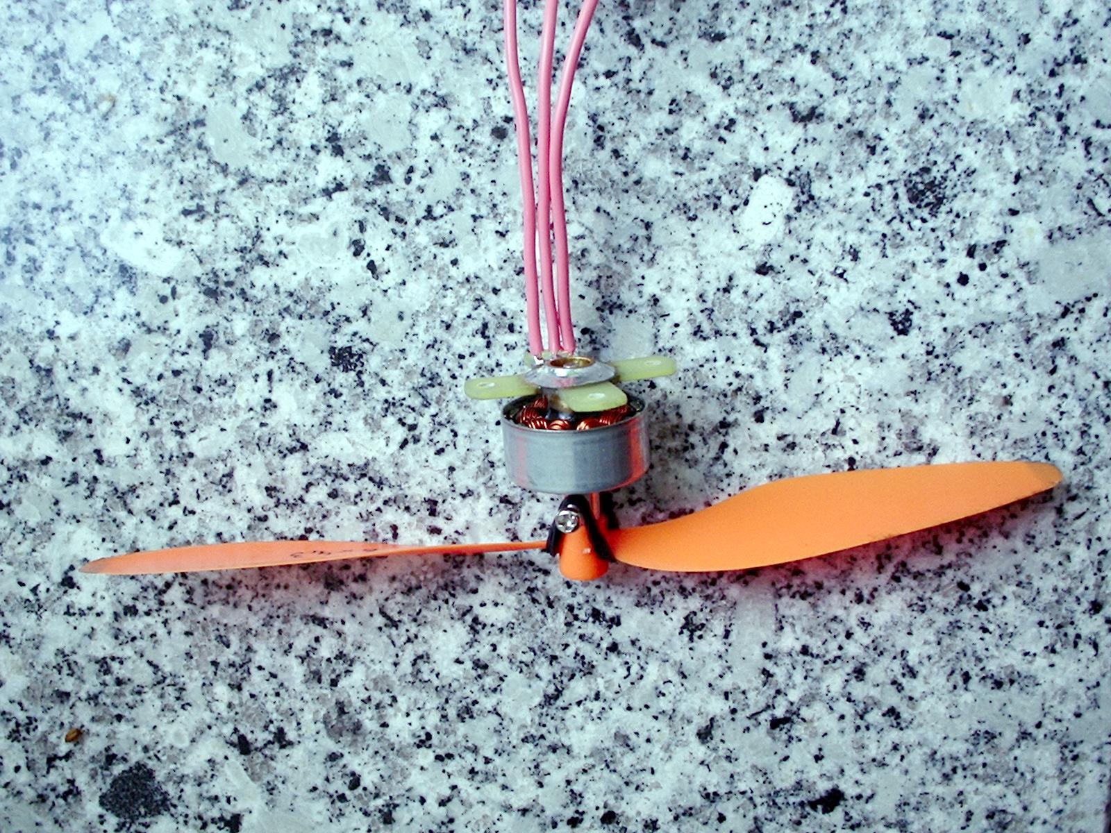

✨ Omówiono budowę i działanie 3-fazowego regulatora obrotów do bezszczotkowego silnika modelarskiego wykonanego samodzielnie, zasilanego początkowo pakietem 8xNiMH 600mAh i śmigłem 8x4,3, generującym ciąg około 400 g. Regulator wykorzystuje tranzystory MOSFET typu N SUD50N024-06P i P SUD50P04-09L firmy Vishay w obudowie TO252 oraz mikrokontroler AT90S2313. Silnik jest modyfikowany, m.in. poprzez dodanie łożysk kulkowych i nawinięcie uzwojeń drutem 0,5 mm, połączenie w gwiazdę. Sterowanie odbywa się impulsami PWM typowymi dla aparatur RC (1-2 ms), a regulator posiada zabezpieczenie przed zbyt niskim napięciem zasilania, umożliwiając pracę zarówno na NiMH, jak i Li-pol (3S1P). Dyskutowano metody pomiaru ciągu za pomocą wagi, kwestie rozruchu silnika, problemy z softem i kompatybilnością programów, a także alternatywne źródła magnesów neodymowych do silników z CD-ROM. Poruszono temat możliwości zasilania silnika bez elektroniki (niemożliwe przy zasilaniu z akumulatora stałoprądowego bez falownika) oraz modyfikacji regulatora do sterowania bez odbiornika RC. Wskazano źródła oprogramowania i schematy, m.in. strony jetcontrol.de i alexrc.com. W dyskusji pojawiły się pytania o koszty budowy, zastosowanie regulatora w modelach takich jak Bellanca Decathlon 480 czy Cessna 180, oraz kwestie wyważenia i trwałości śmigieł. Poruszono też temat konstrukcji płytek PCB i problemów z rozruchem silnika z CD-ROM, które częściowo rozwiązał odpowiedni soft.
