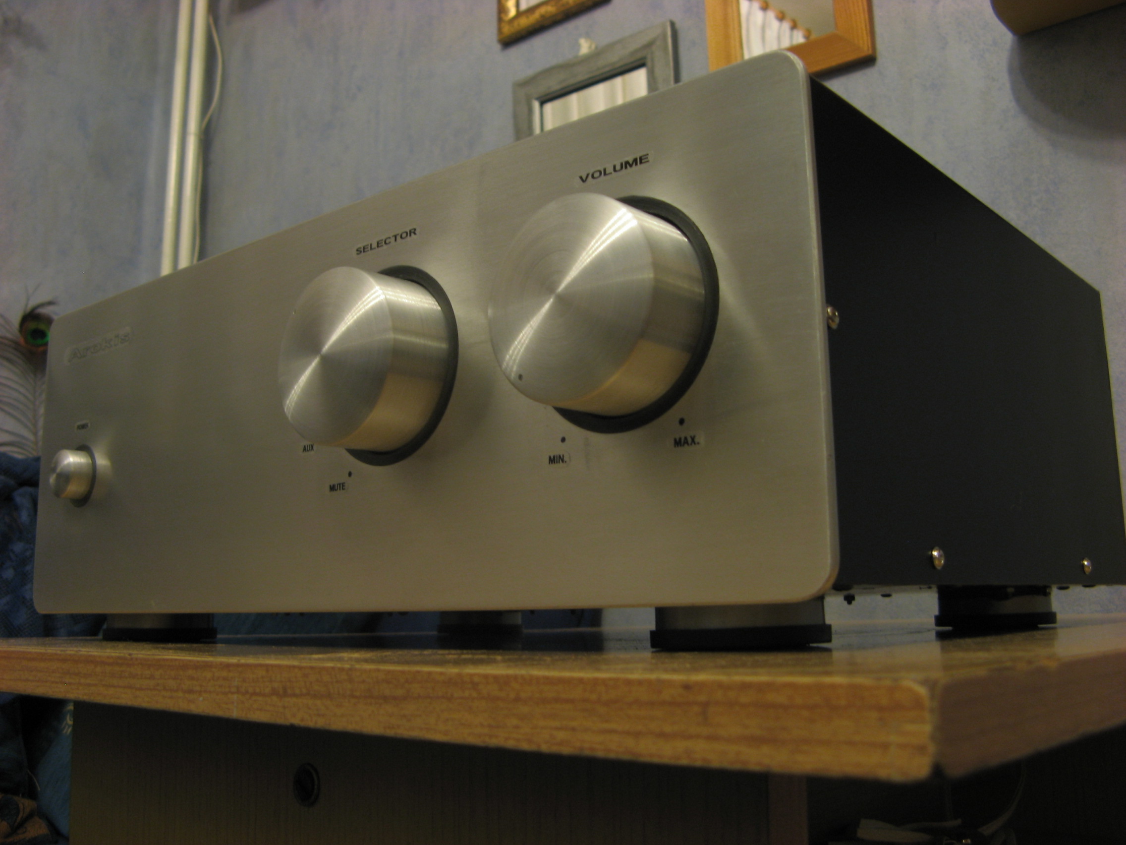

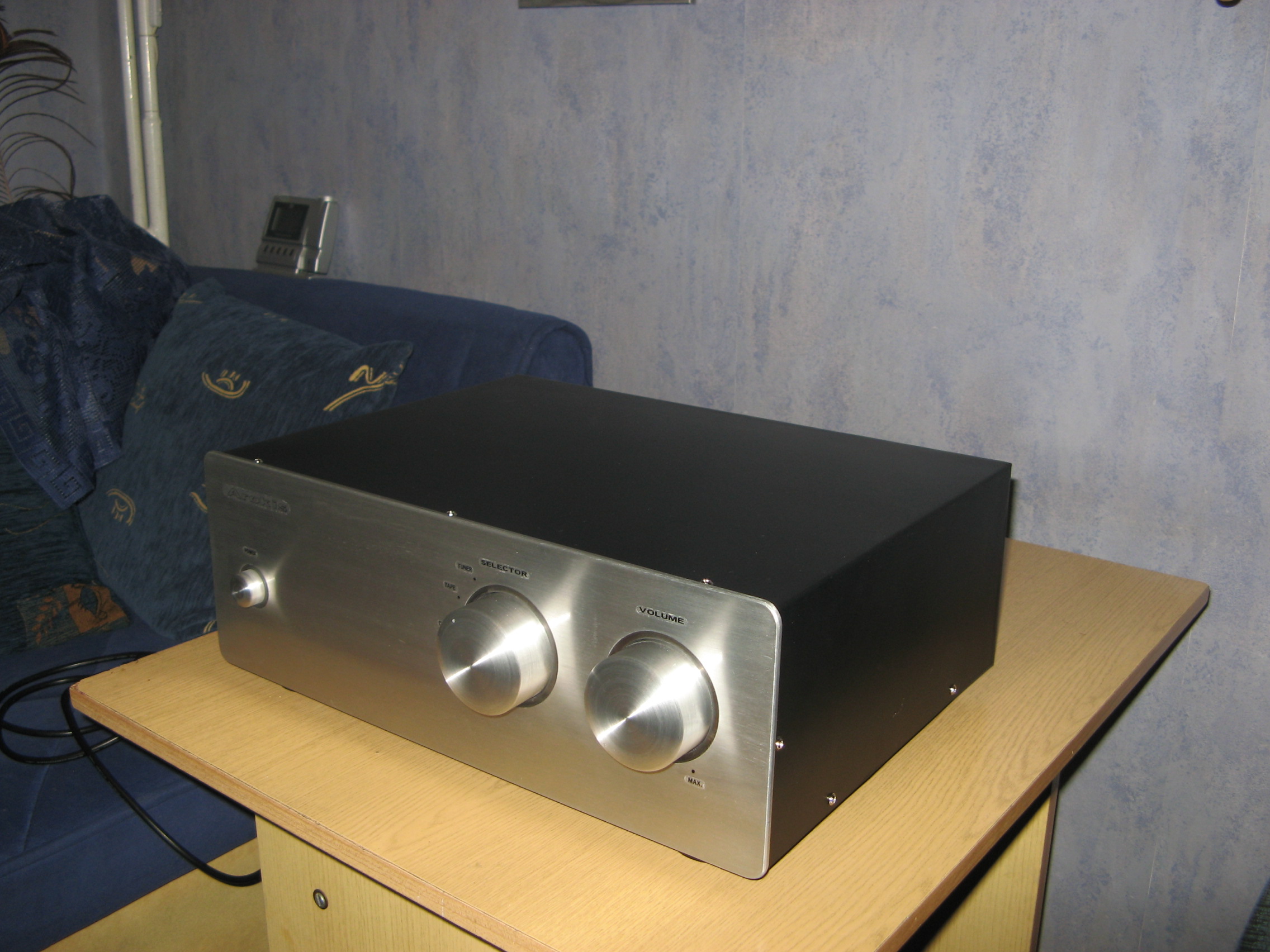

    Chciałbym zaprezentować wzmacniacz wykonany w czasie ostatnich kilku miesięcy. Trwało to troche długo bo ciążyły na mojej głowie inne obowiązki.
    Celem zbudowania wzmacniacza była chęć posiadania dobrze grającego sprzętu, ładnie wyglądającego i stosunkowo taniego. Osiągnołem zamierzony efekt. Jakość dzwięku mnie zaskoczyła,nie przypuszczałem że zagra tak dobrze.
    Końcówka mocy oparta jest na standardowej aplikacji AVT 2180 , przedwzmacniacz to zmontowany KIT NE025, jako selektro wejść zastosowałem przekaźniki. W zasilaczu znajduje się 15000uF.
    Co do kosztów, najdroższa była obudowa, reszte posiadałem lub dorwałem za grosze.
    Obudowa: 60zł gałki toczone na zamówienie 20 zł sztuka, plus 20 zł blacha na front (aluminium 4 mm), włącznik toczony przez tatę , tak samo jak pierścienie z plexy
    transformator: friko
    końcówka mocy: 35 zł
    przedwzmacniacz: 50 zł
    reszta kalmotów około 50 zł
    Całość kosztowała około 200 zł

    Ta obudowa... świetnie się prezentuje moim zdaniem.
    Fajnie jest zrealizowane mocowanie i ograniczenie obrotów potencjometru i selektora. Widać, ile włożyłeś pracy. Ale najlepsze są potencjometry z gałkami wewnątrz obudowy :D

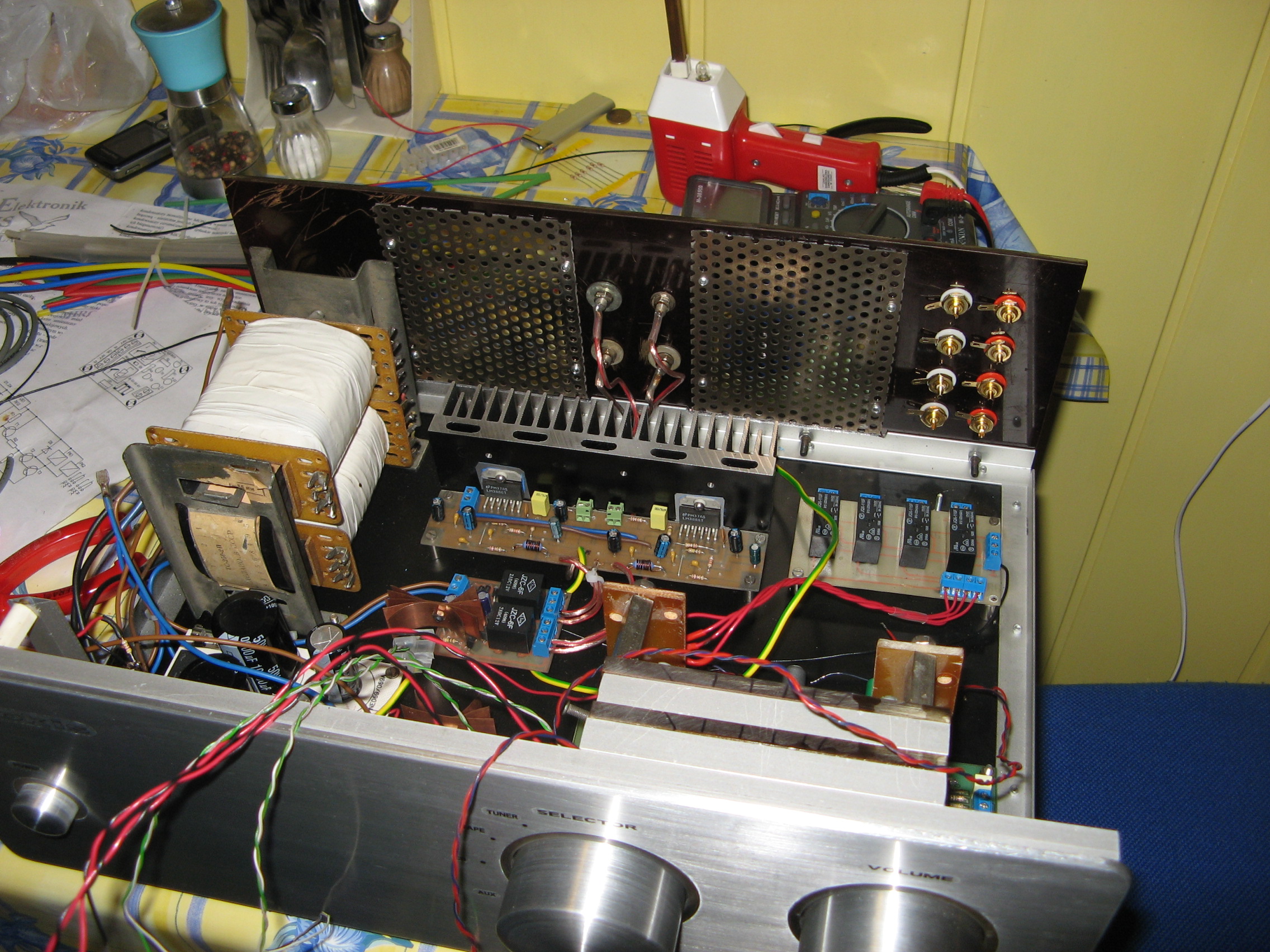

    Jakie to trafo daje napięcia i jaką moc w związku z tym uzyskujesz? Jak z zakłóceniami? Nic nie brumi?
    Pzdr.

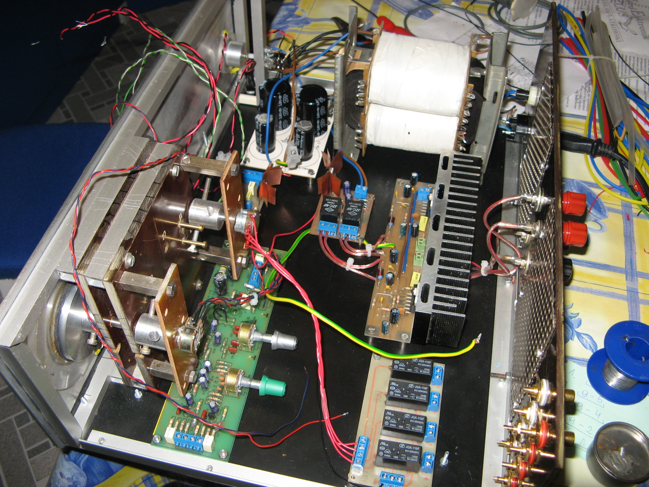

    Dzięki za dobre oceny. Trafo ma około 200 VA a napięcia to 2x24V. Co do płytek to tylko zasilacz i przedwzmacniacz są z kitów, płytke zasilacza dostałem więc jaki sens żeby ją trawić! Końcówka mocy, układ opóźniający załączanie kolumn i plytka z przekaźnikami są wytrawione metodą termotransferową.
    We wzmacniaczu już nic nie brumi i nie szumi :) , miałem maly problem ale to była wina masy, teraz jest absolutna cisza w głośnikach.

    Niezły klimat z tym trafem. "Zdiełano w CCCP". Z czego to trafo? Z jakiegoś Rubina? ;) Aż się przypominają stare, serwisowe czasy jak się na nie patrzy. ;)

    Ale serio nikt nie zauważył tych 2 potków od korektora W ŚRODKU obudowy ?? ale pyzatym pięknie

    Bardzo estetycznie wykonana robota, szkoda że fotki wnętrza są jeszcze przed ukończeniem roboty bo nie widać jak opięte zostały kable do wejść. Szkoda troszkę, że wszystko zrobione zostało na kitach, mogłeś więcej własnej twórczości tam włożyć. Ale ogólnie robi miłe wrażenie.

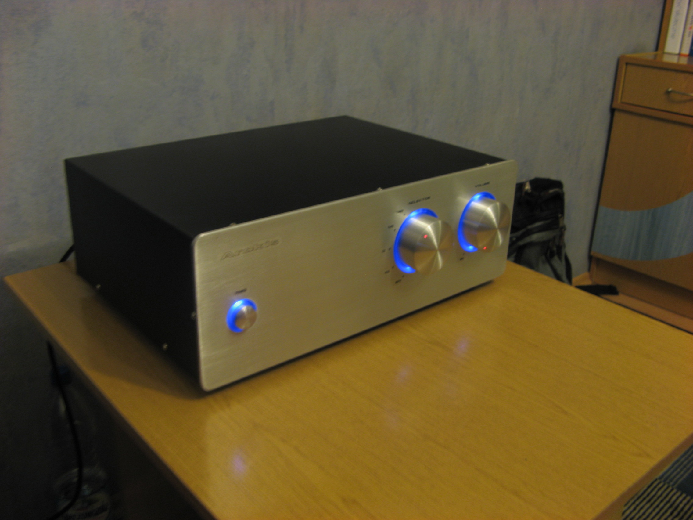

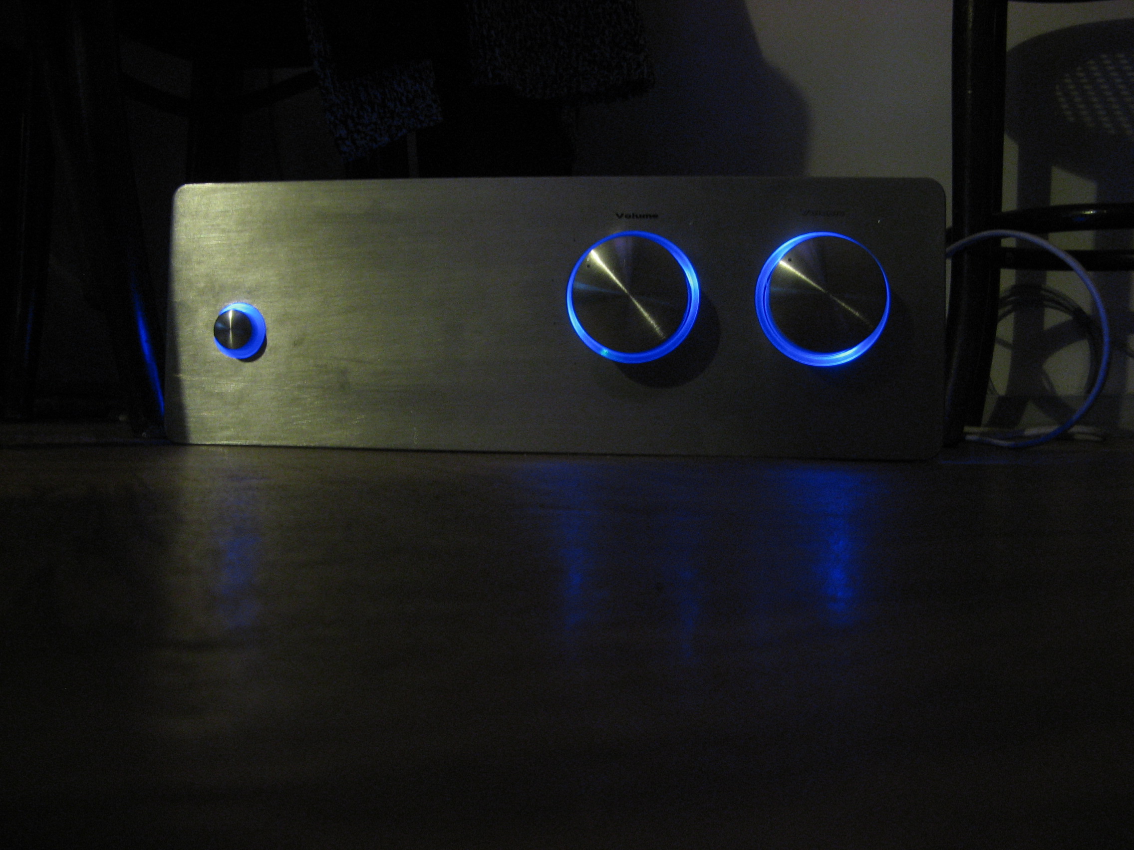

    bardzo ładny sprzęt ! . Jak wykonałeś podświetlenie GaŁ :D ?

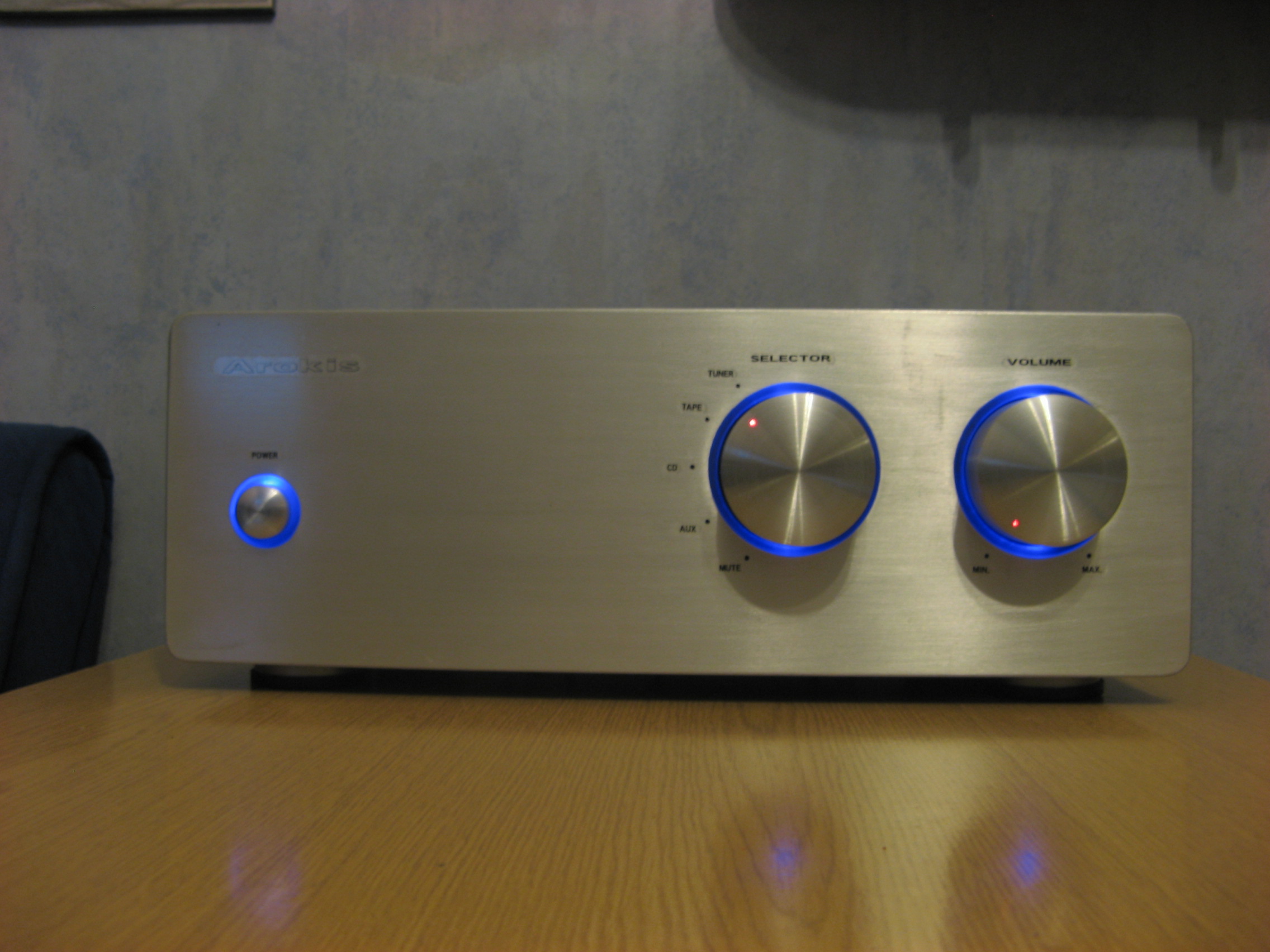

    Jak zobaczyłem zdjęcia podświetlonych gałek, to pomyślałem wpierw, że kolega wziął obudowę od Kardona ^^

    Dołączam się do pytania kolegi, jak toczyłeś te pierścienie, oraz jak je podswietliłeś?? Pleksi polerowałeś czy zmatowiłeś?? Do tych dużych pierścieni dawałeś po 1ej diodzie... normalnie przyłożyłeś, czy wierciłeś otworek na diode??

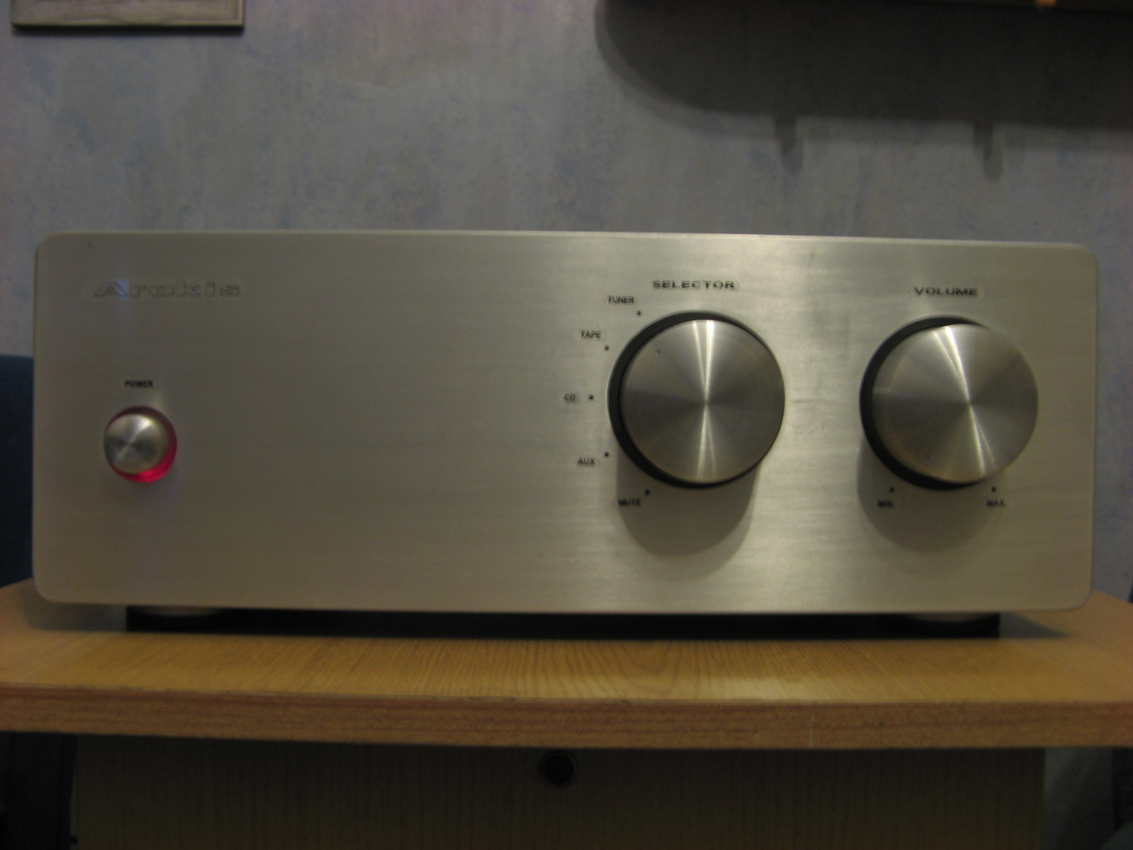

    Rzadko oceniam ale to wyraźnie zasługuje na super pozytywną ocenę.Wyczytałem że napisy na froncie są naklejane , właśnie to mnie interesuje w jaki sposób to zrobiłeś ,czy naklejone czy może w inny sposób.Nie ma co sie czepiać kitów uważam skoro sie potrafi coś zrobić to nie taka wielka różnica,są i tacy którzy z gotowego nic nic nie zrobią .Piękna rzecz.Gratulacje ,ktoś pisał że nie widział lepszej konstrukcji ,zapewniam że była .

    wydaje mi sie ze do potencjometrow ida kable nie ekranowane, obudowa bardzo ladna

    Witam. Jestem zaskoczony takimi ocenami, ale nie ukrywam że cieszą.

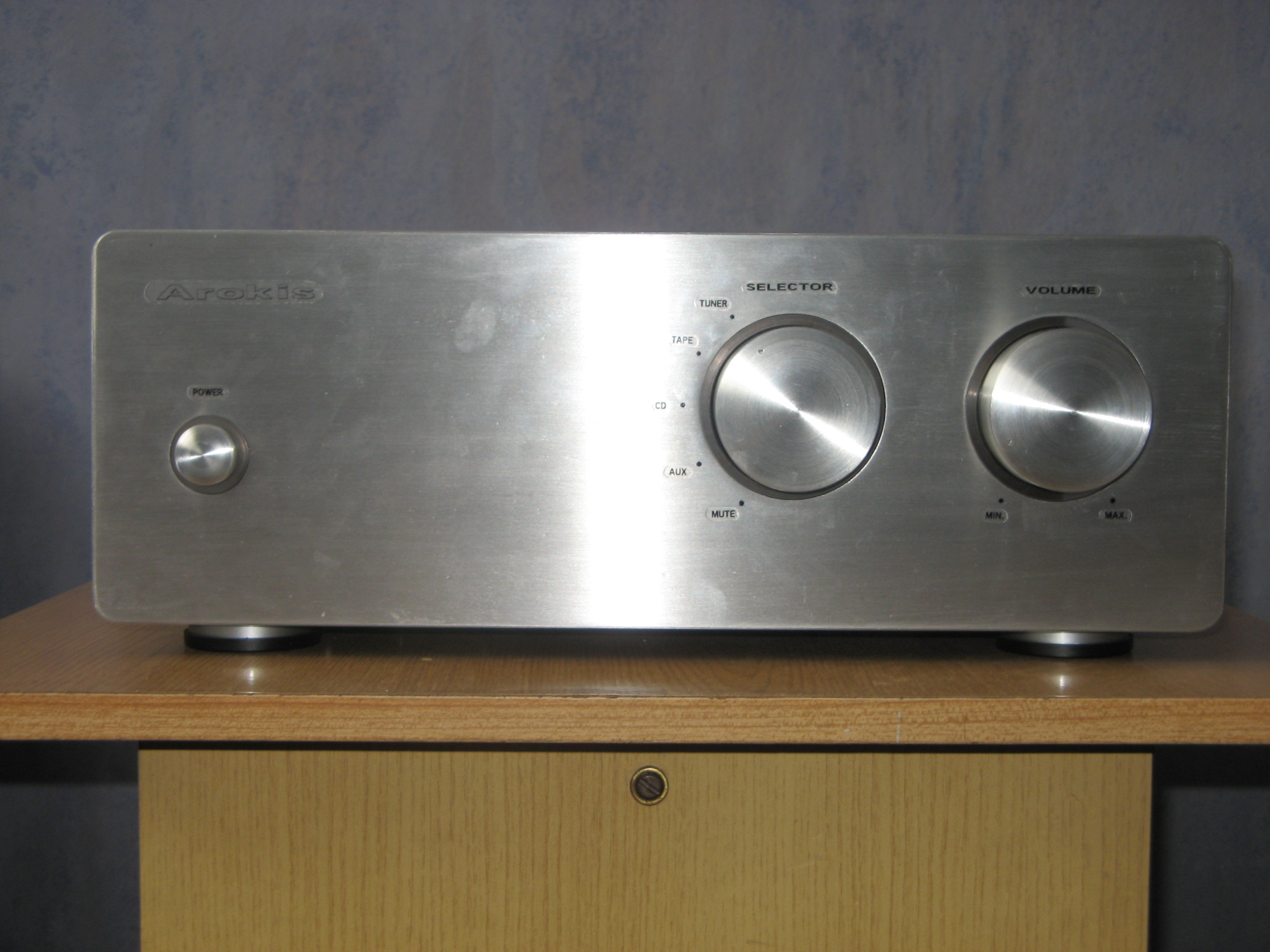

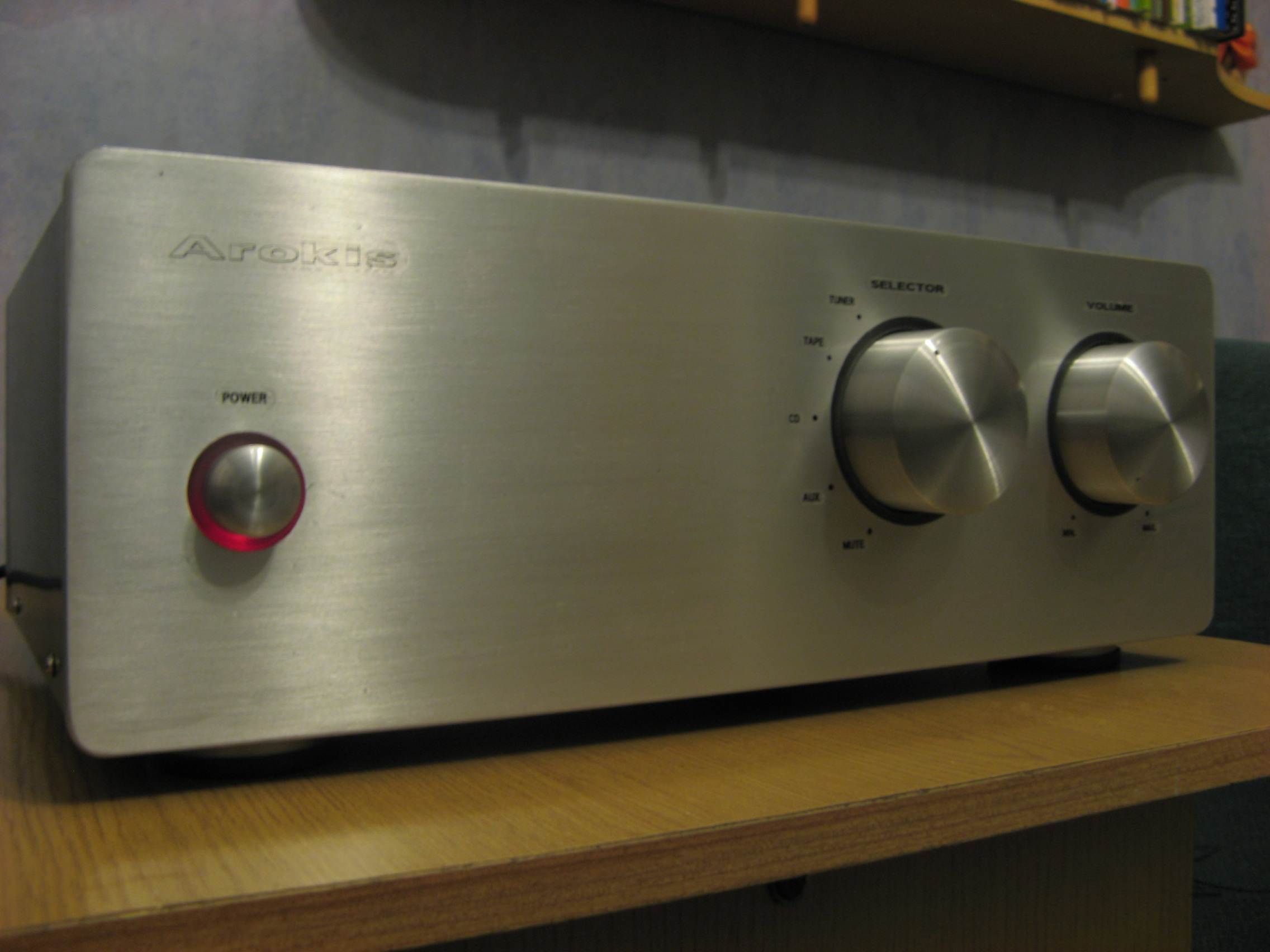

    Co do pierścieni, bo odnosnie nich było najwięcej pytań: zostały normalnie wytoczone na tokarce z pleksy o grubośći 10mm, podświetlane są 2 diodami 3mm od dołu i od góry wsadzonymi w plekse do kołnieża diody. Odnośnie napisów to są wydrukowane na etykieciarce na bezbarwnej folii, naklejone i całość pomalowana jest bezbarwnym.

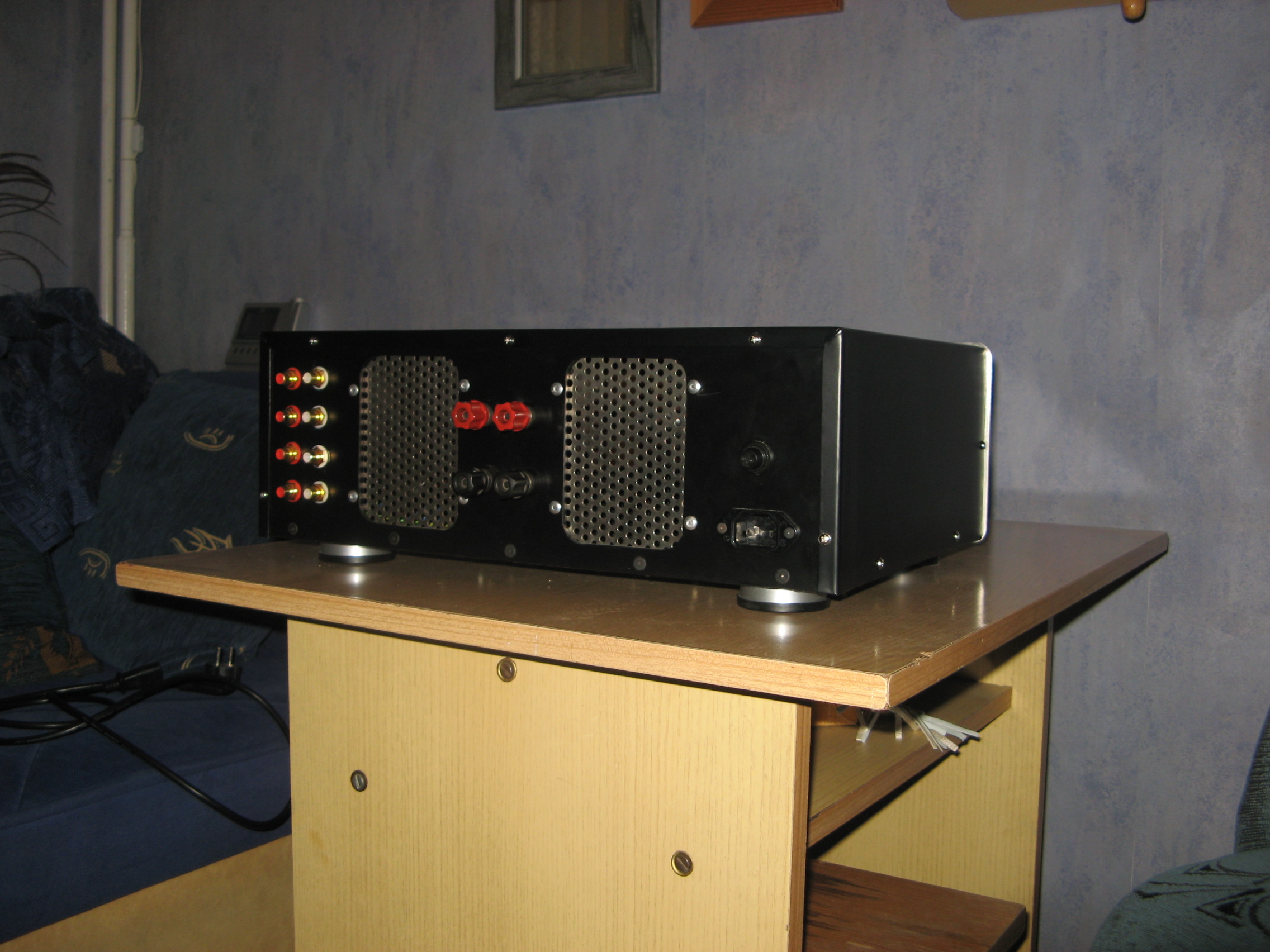

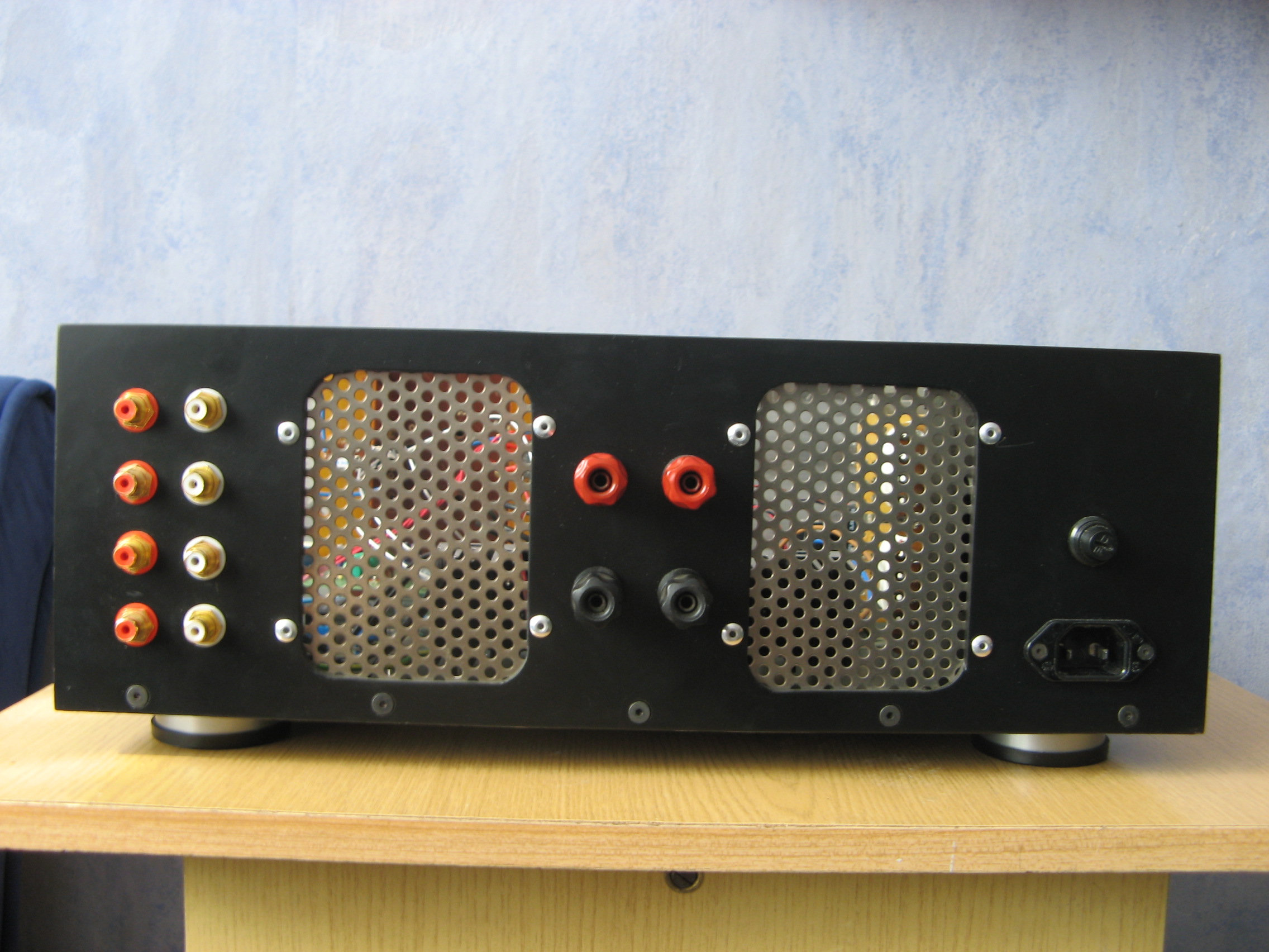

    Wykonanie super! Czymś takim można się pochwalić w domu. Ciekawy pomysł z tą kratką z tyłu obudowy. Pozdrawiam

    Przy takim wyglądzie sposób z montażem potencjometrów (od regulacji tonów?) w środku bardzo kontrastuje. Są inne przedwzmacniacze bez korekcji, trzeba było taki załatwić. Ogólnie konstrukcja OK, KITy też trzeba umieć złożyć i zamontować w obudowie.

    Naprawde bardzo mi sie podba obudowa super dbałosc o detale fajne pokretła. Szkoda ze nie ma korekcji basu i sopranu. Czym zrobiłes napis na przednim panelu? pozdrawiam
