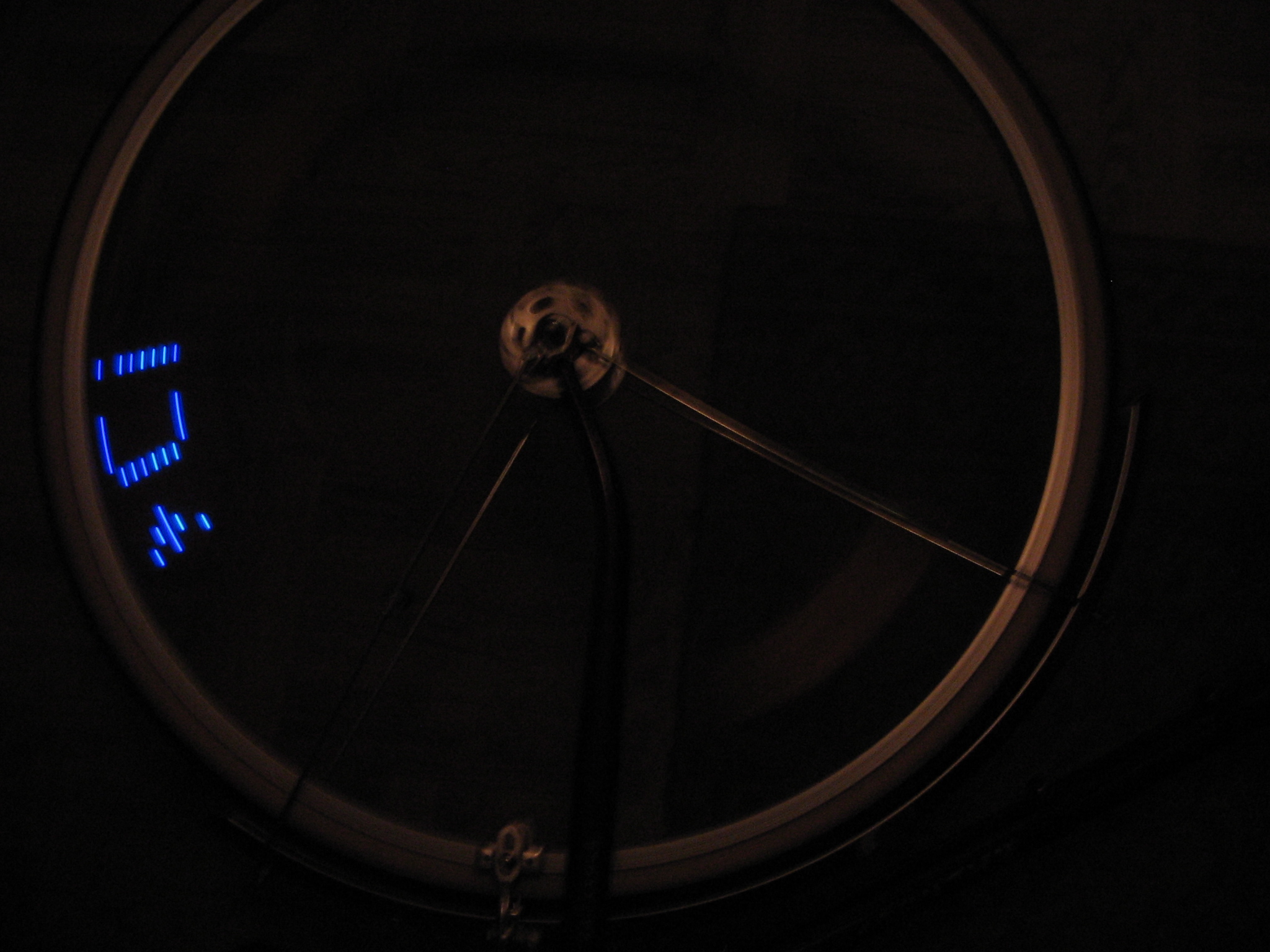

    Chciałbym przedstawić wyświetlacz który powstał na szybko na płytce uniwersalnej. Pomysł powstał gdy przyszedł do mnie kolega i powiedział że fajnie byłoby mieć coś takiego na rowerze, nie zastanawiając się długo chwyciłem za lutownicę ;) Powstał pajęczak na zwykłych diodach red 5mm.Następnego dnia zakupiłem uniwersalkę, diody niebieskie, baterie litową i podstawkę pod baterie.Wyświetlacz zbudowany jest na attiny2313,wykrycie punktu "zero" jest za pomocą kontraktonu, do portu PB podłączone jest 8 diod niebieskich z rezystorem 330 ohm, zasilanie to bateryjka litowa CR2032.Całość została wzorowana na projekcie z EDW 4/07

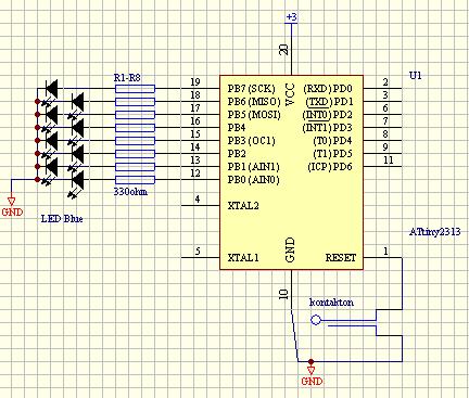

    schemat:
    Wyświetlacz widmowy
    Kontrakton podcięty do resetu procka ma na celu wyświetlanie napisu od tej samej pozycji początkowej którą wyznacza umocowanie magnesu (na błotniku).
    Fragment programu napisany w bascom avr
    Config Pinb.7 = Output
    Config Pinb.6 = Output
    Config Pinb.5 = Output
    Config Pinb.4 = Output
    Config Pinb.3 = Output
    Config Pinb.2 = Output
    Config Pinb.1 = Output
    Config Pinb.0 = Output
    Dim A As Byte
    Portb = 0
    A = 1
    Waitms A
    Portb = 255
    Waitms A
    Portb = 0
    W zmiennej a ustawiamy opóźnienie(czyli ile ma wyświetlać się jedna kolumna w tekście) a portb = liczba poprostu ustawia odpowiednie stany na wyjściu portu b.

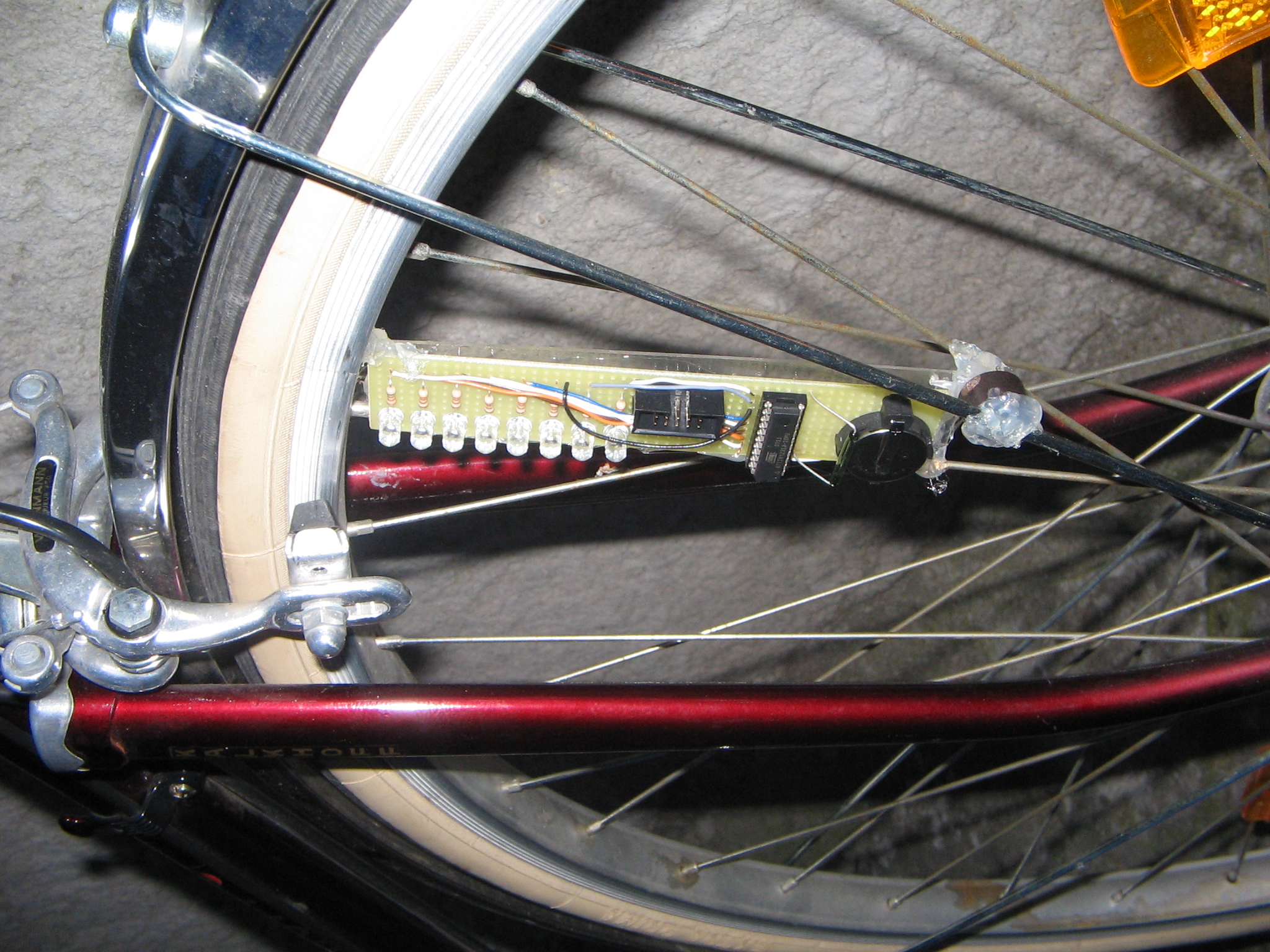

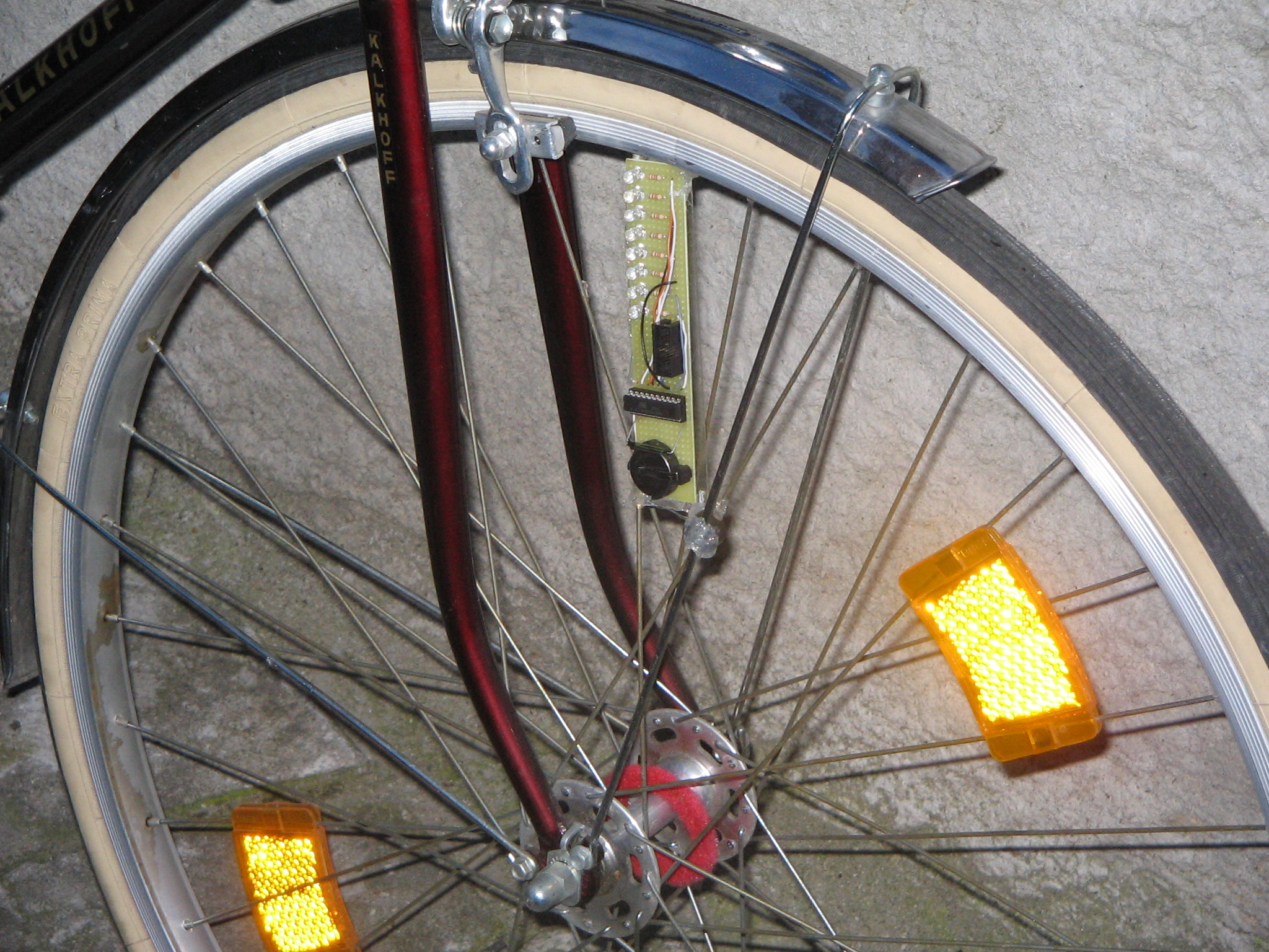

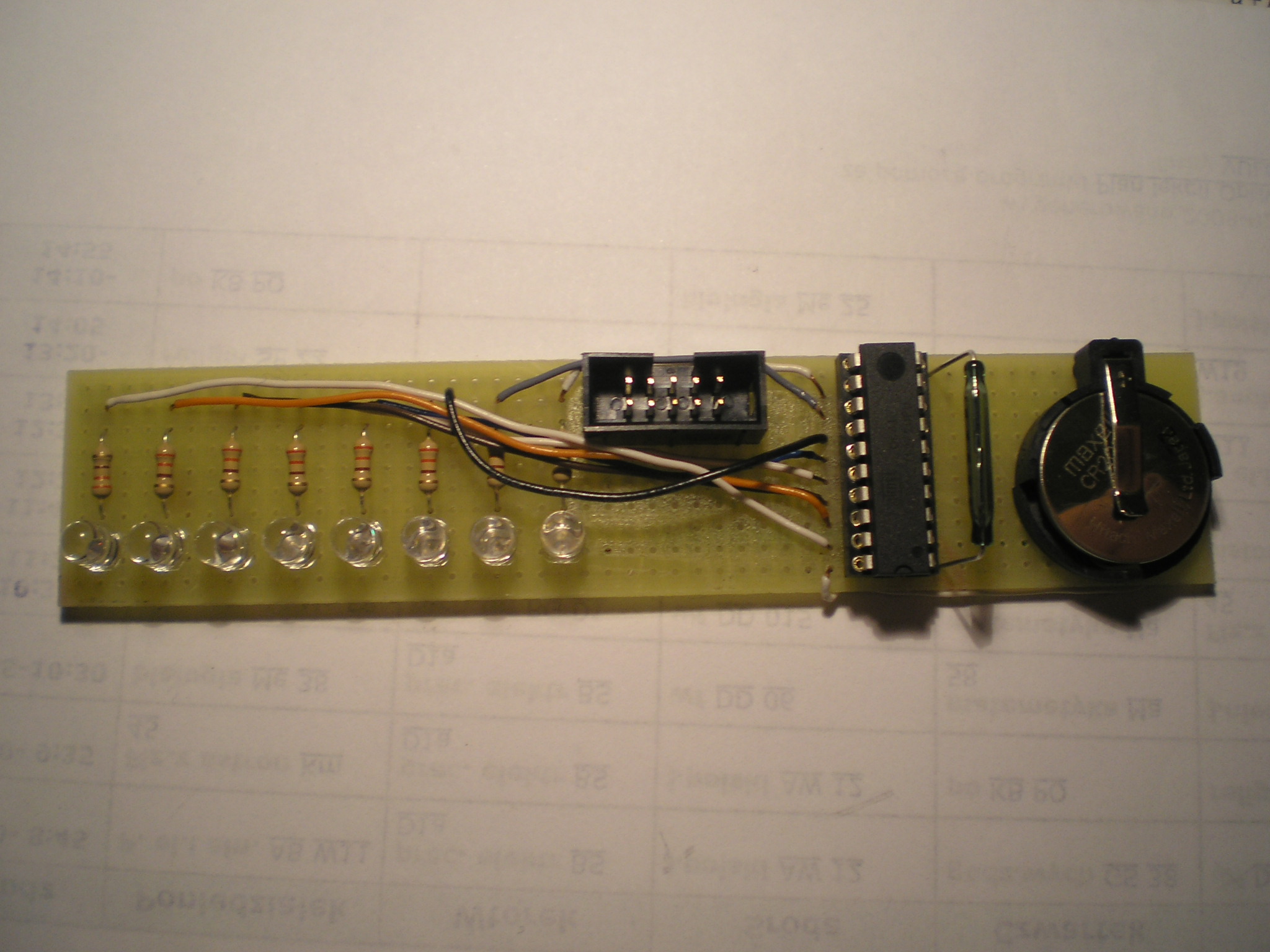

    a tak juz wygląda układ na uniwersalce
    Wyświetlacz widmowyWyświetlacz widmowyWyświetlacz widmowy

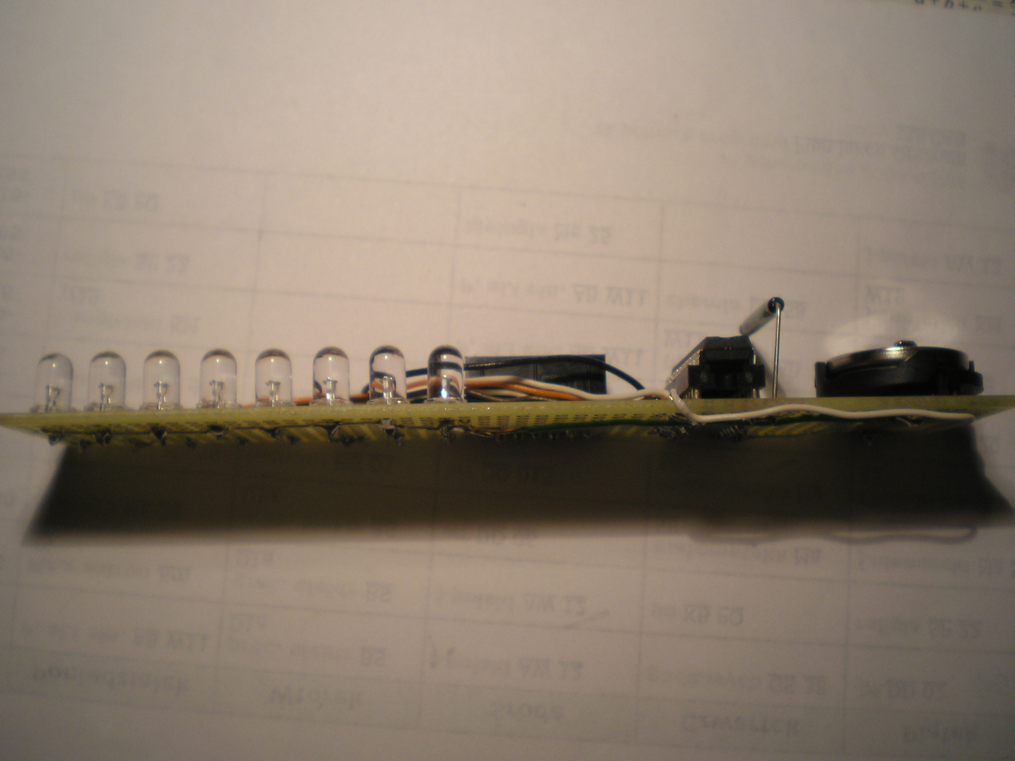

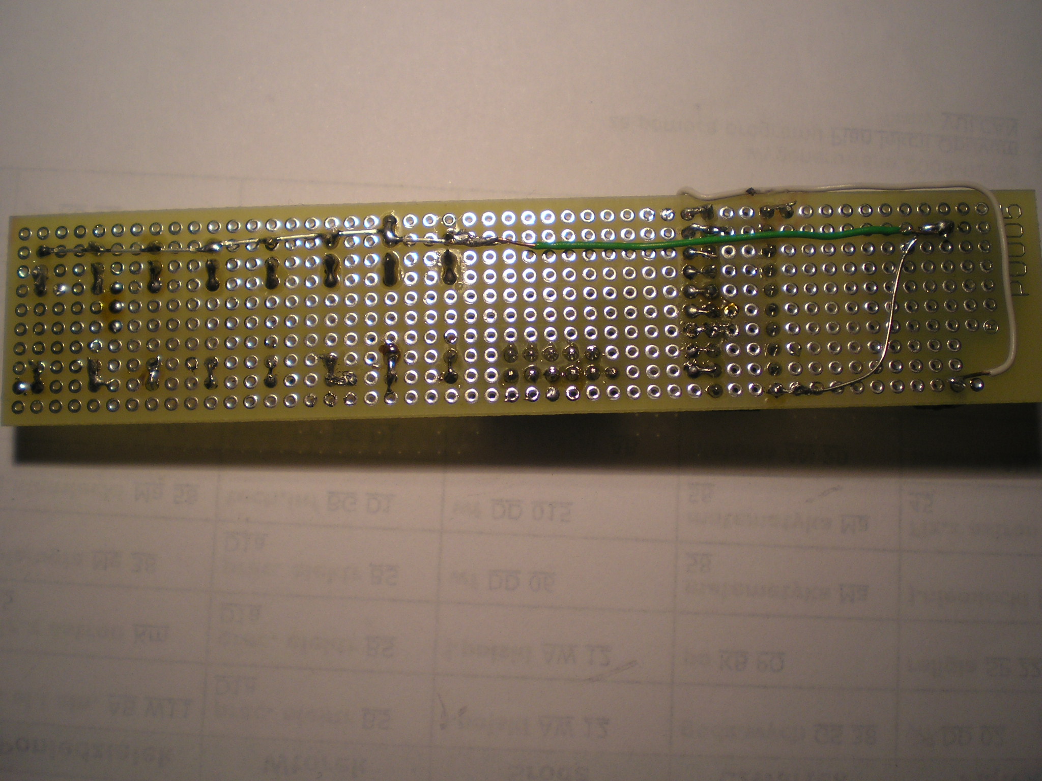

    Od strony ście.. znaczy lutów przyklejony został kawałek bezbarwnej plexi, całość przyklejona do szprych roweru kolegi za pomocą kleju termo.

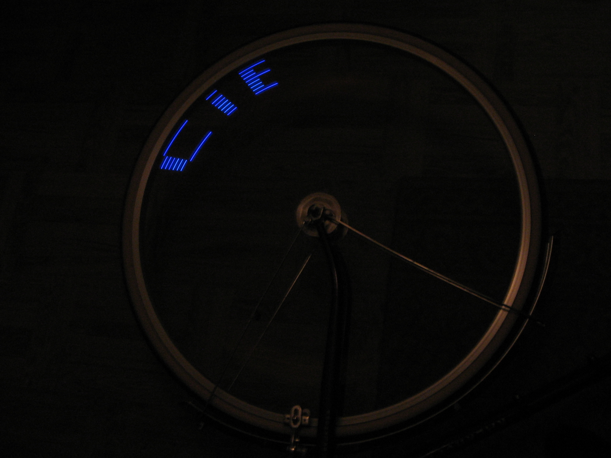

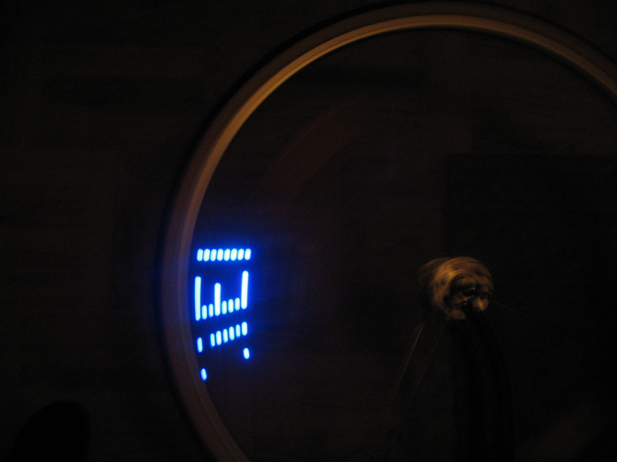

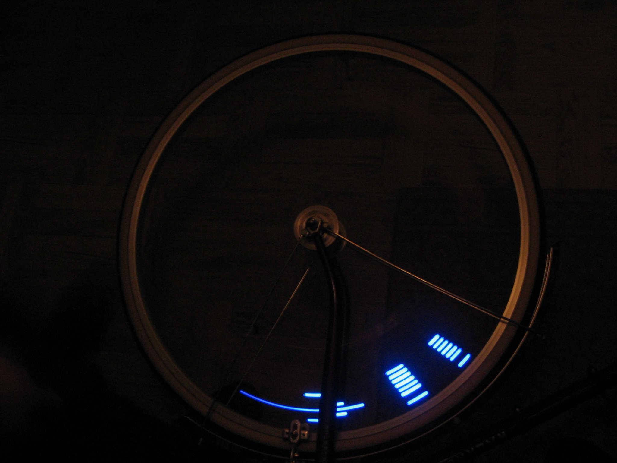

    Kolega ma ksywke Cienki więc napis wyświetlany na kole wyświetlany jest napis: ->CIENKII<- W tym miejscu chciałbym pozdrowić kolegę Cienkiego ;)

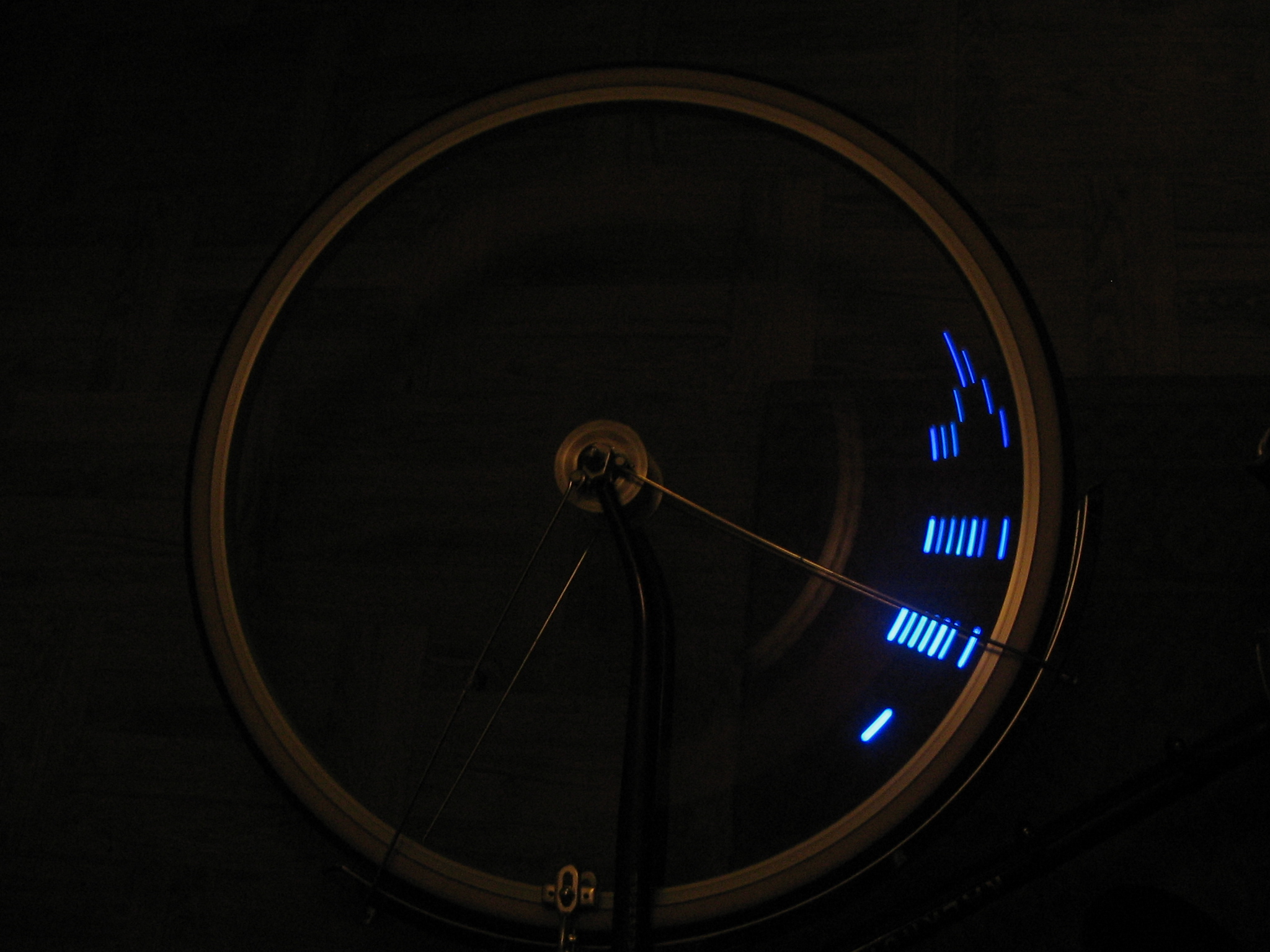

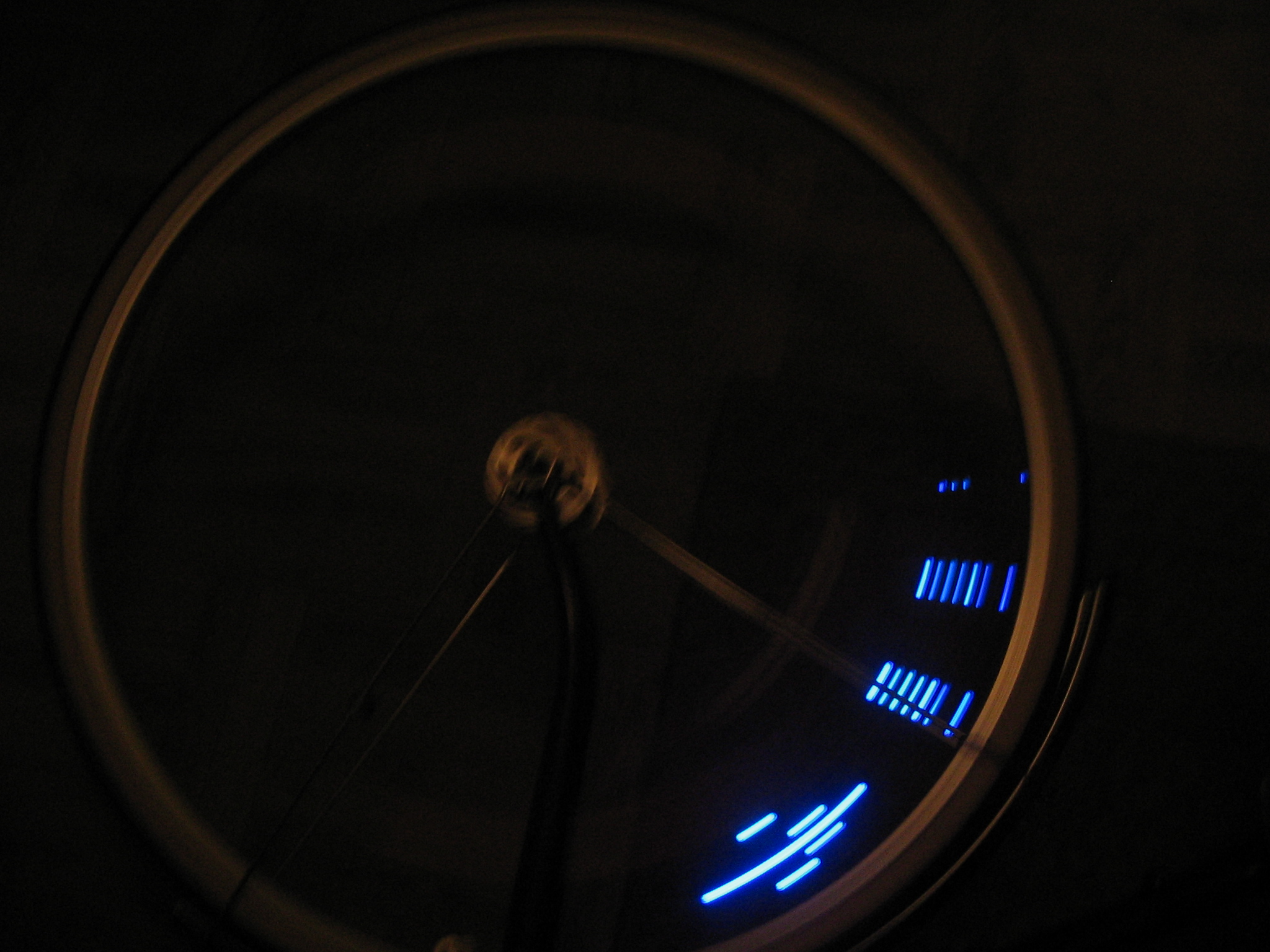

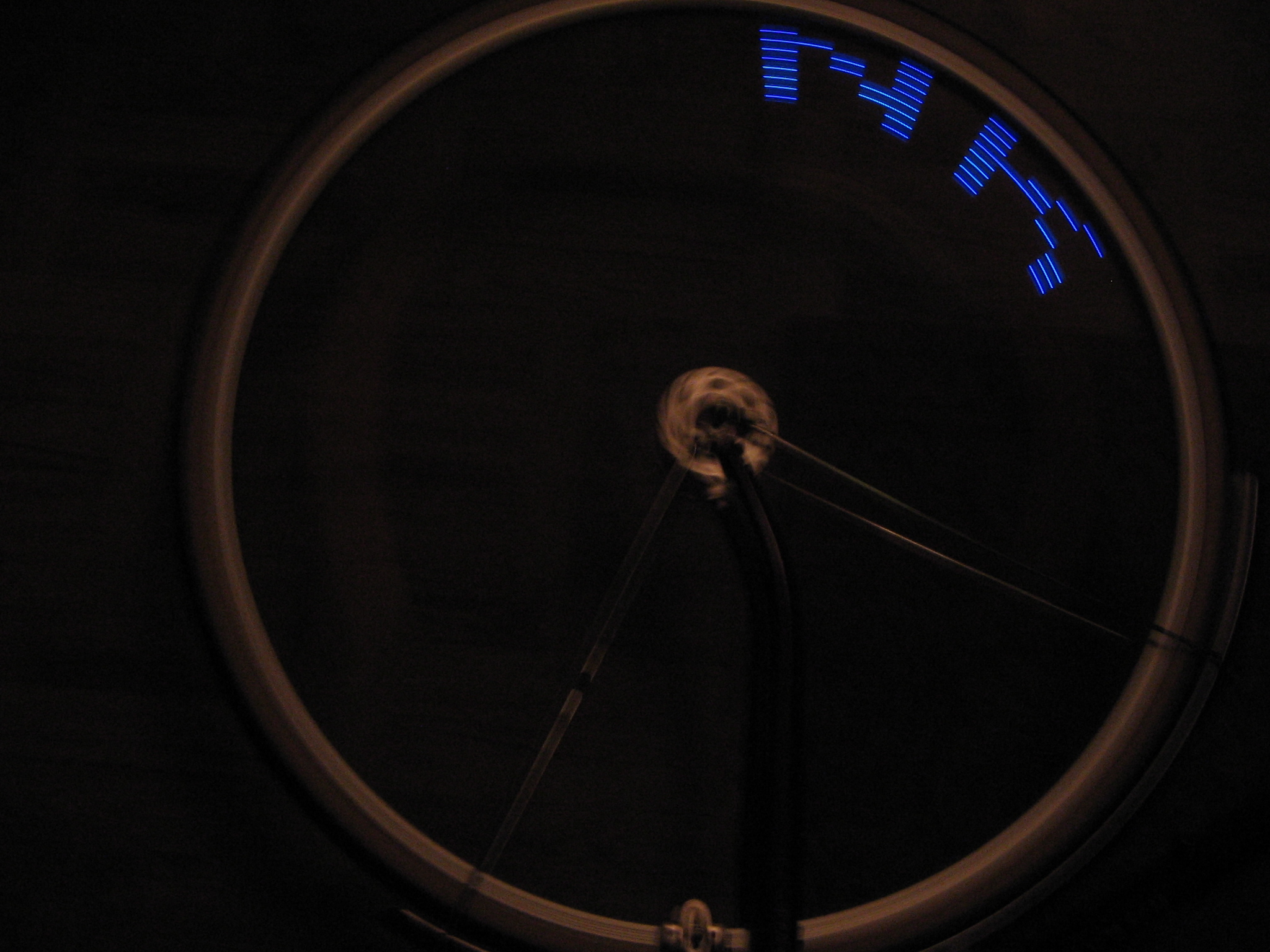

    A oto kilka fotek z pracy urządzenia:(cieżko uchwycić odpowiednie momenty aparatem)

    Oczywiście tego typu oświetlenie niedozwolone ale ja i tak bym z tym po nocy jeździł niezłe widowisko jak ktoś ma wyświetlacz widmowy w kole.

    hmmm.... a nie jest to tak, że np. jadąc powoli napis sie ściśnie, jak się przyciśnie w pedał ;-) to się napis rozjedzie ? :)
    No to jest wada tego ukladu :(

    ... może więc podłącz kontraktron jednak do pinu wejściowego zamiast do resetu i zmierz czas miedzy załączeniami, wówczas będziesz miał jakiś parametr wyznaczający prędkość :D chyba troche zamotałem, ale może kumasz co miałem na myśli ;-)

    Trzeba by to zamknąć w jakąś szczelną obudowę bo byle woda i może być po
    układzie

    Co do pozwoleń to wydaje mi się, że wystarczy zmienić kolor diod na pomarańczowy, taki jak maja standardowe odblaski na kołach i nie powinno być problemu.
    Poza tym ja myślę że kolega Kuniarz ma jednak rację. Czas odstępu między kolejnymi wyświetleniami kolumn, a tym samym czas wyświetlenia napisu jest stały, a przecież nie zawsze koło zrobi pełny obrót w tym samym czasie.
    Można by odpowiednio przeskalowanym licznikiem zliczać ile impulsów przypada na pełny obrót (tak aby przy wolnej jeździe licznik sie nie zdążył przepełnić, a nawet przy zbyt wolnej warto by było wyłączyć wyświetlanie) i zakładając tą samą prędkość przy kolejnym obrocie, dzielić tą liczbę impulsów przez ilość kolumn napisu, otrzymany wynik będzie czasem wyświetlenia jednej kolumny napisu i przerwy za nią.

    fajny projekt dla mnie 6/10 bo przydałaby sie jakaś obudowa i właśnie zrobienie tych kontaktronów co kolega Kuniarz mówił ale tak to w sumie wszystko ok ja tez chce sobie coś takiego zrobić tylko z większą ilością diod i jakiś fajny duży obrazek widziałem tu kiedyś na elektrodzie taki obrazek na cale kolo
    Na każdy pełen obrót będzie przypadać dokładnie jeden impuls. I tak będzie zawsze. W zależności od prędkości obrotowej koła różnić się będzie tylko długość tego impulsu. I należałoby mierzyć właśnie tą wartość i od niej uzależnić częstotliwość wyświetlania kolejnych kolumn.

    Też kiedyś zrobiłem ten wyświetlacz na tym samym schemacie.
    Wyświetlał on napis lecz przy wolnych obrotach napis mrugał i trudno go było odczytać a przy większych napis się rozjeżdżał. Danie kontraktona który przyporządkuje odpowiedni parametr do kontroli prędkości nic nie da ponieważ częstotliwość procka jest zbyt mała i napis nie będzie się rozszerzał ale będzie przy małej prędkości gasną a przy dużej będzie go ucinało, miało by to sens po dodaniu na XTAL jakiegoś rezonatora dużej częstotliwości wtedy napis będzie stał w miejscu i jego szerokość pozostanie stała. Dodatkowo można dodać Timer który będzie zliczał impulsy i np. po 10 impulsach zmieni napis na inny.

    Można też tak, ja to zrobiłem tak jak zrobiłem i chyba nawet tak juz zostanie bo fajnie wygląda jak napis sie skurcza i rozszerza przy zmianach prędkości.
    Co do baterii to nie wiem na ile starczy, w każdym razie po kilku godzinach pracy nie widać żadnych zmian jasności diod.W przyszłości zostanie jeszcze doklejony kawałek plexi żeby układ był wodoodporny.

    Co do diod z drugiej strony to będzie problem taki ze z drugiej strony będzie napis od tyłu, chyba ze zastosuje się drugi identyczny układ na druga stronę (szkoda ze attiny ma na porcie d tylko 7 wyprowadzeń bo można było by zmusić procesor do obsługi kolejnych 8 diod)
    Co do baterii to nie chcieliśmy dać większej gdyż układ już dość waży a zastosowanie np 2 paluszków zwiększy bardzo masę układu i koło będzie miało bicie.

    przy jakiej minimalnej prędkości obrotu koła napis jest optymalnie wyświetlany????bo nie wiem czy to ma sens bo jeżeli cały czas mam jeździć 40km/h to ja dziękuje ..sory ale to moje zdanie
