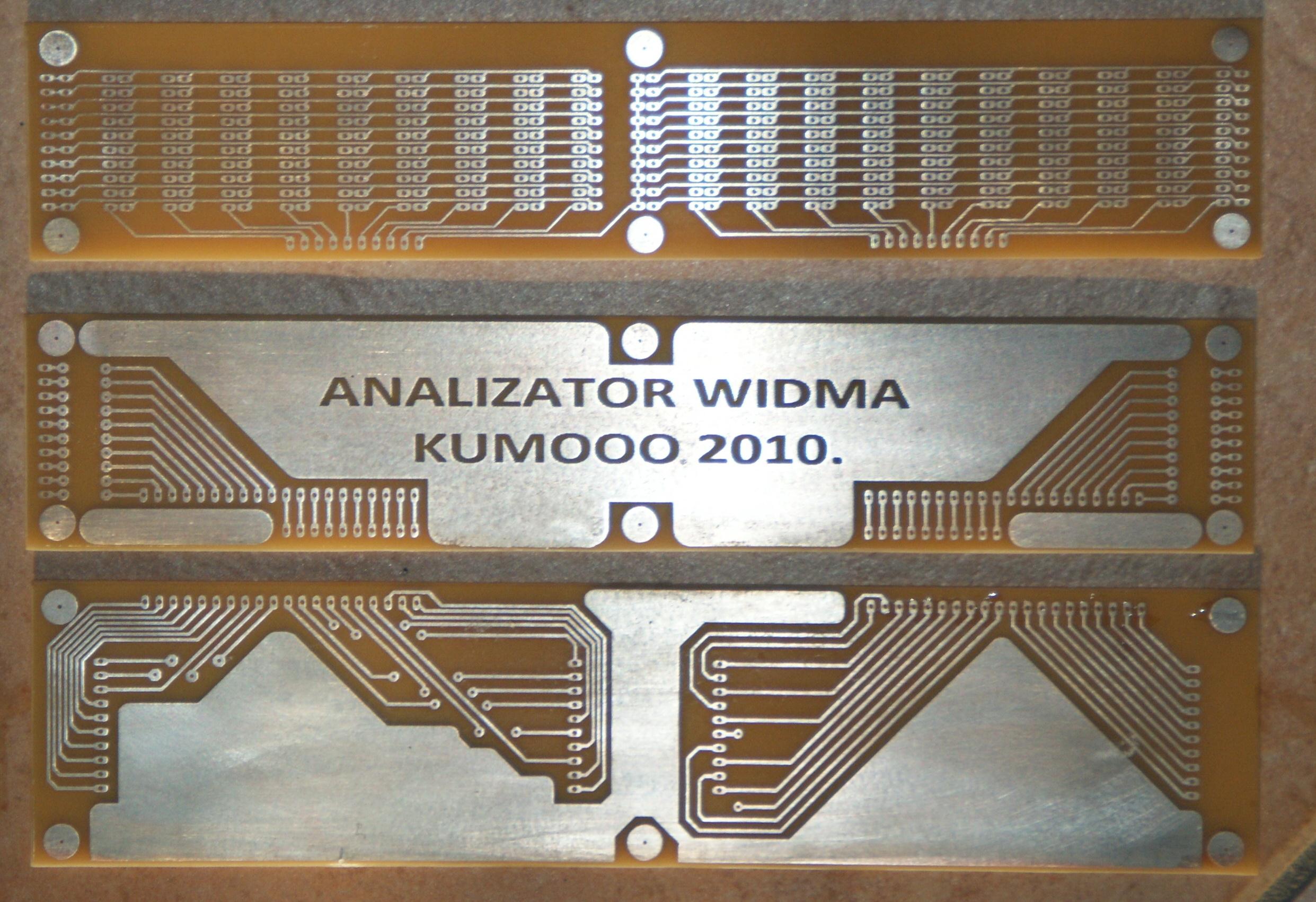

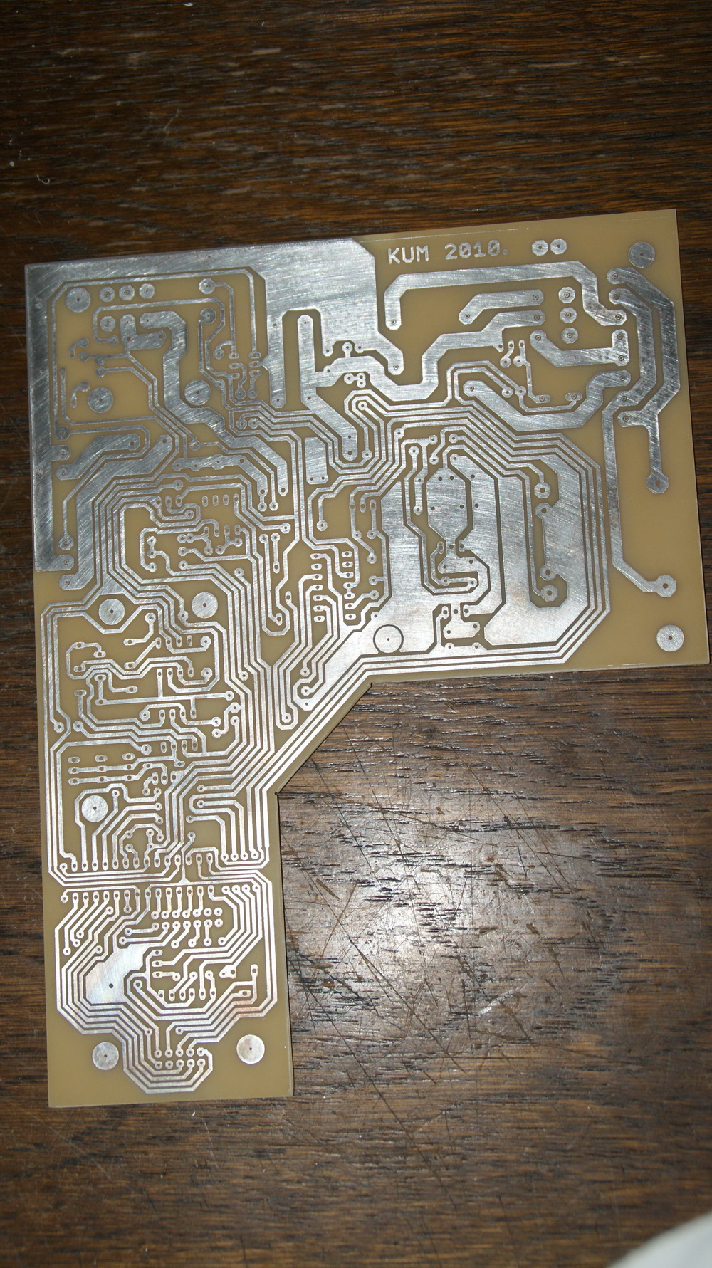

    Jaką metodą wykonałeś płytkę?? bo jest w miarę prosta ale cieszy oczy ta dokładność ;]
  • #7 9594633
    kumooo
    Posty: 276
    Ocena: 1427
    Płytki wykonuję metodą termotransferu. Co prawda skomplikowane nie są. Ale bardziej skomplikowane tez fajnie wychodzą. Np taka którą robiłem do zasilacza.
    Przeróbka radia CB LAFAYETTE ATENA
    lub
    z analizatora widma.

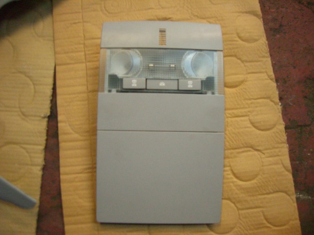

    doszedlem do wniosku że nie bede robił otworków w tapicerce.
    To jak zostało zamocowane urządzenie w tamtym miejscu.?? Kolega wkońcu zrobił otwory czy nie?? Czy zastosował zupełnie inny patent??
  • #18 9597946
    kumooo
    Posty: 276
    Ocena: 1427
    Ja nie wierciłem żadnego otworku. Oryginalny panel podsufitki wygląda tak :
    Przeróbka radia CB LAFAYETTE ATENA Ja po prostu odczepiłem te dwie zaślepki, ściągają się bez problemu. i wykonałem własny panel z plexy i laminatu tak jak widać na zdjęciu powyżej. W każdej chwili mogę sciągnąć panel z radiem i założyć zaślepki, nie będzie śladu o zadnym wczesniej zamontowanym radiu.
