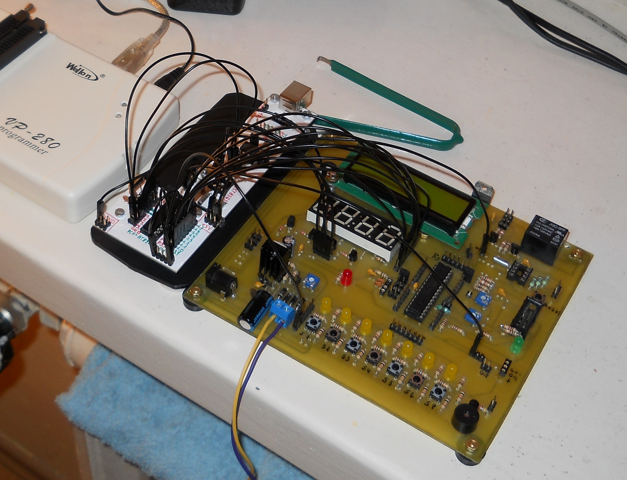

    Witam wszystkich.
    Jakiś czas temu postanowiłem w końcu wziąć się za naukę programowania mikrokontolerów AVR. Wybór padł na mikrokontroler z serii ATMEGA 8. Wszystkie dostępne w ówczesnym czasie gotowe zestawy uruchomieniowe były bądź za drogie albo projekty DIY z sieci zbyt/niedostatecznie rozbudowane. Postanowiłem sklownować Zestaw ZL2-AVR produkowany przez BTC .
    Możliwości:
    -Wyświetlacz HD44780
    -4 Wyświetlacze 7 segmentowe
    -8 diod LED
    -RS 232
    -I2C
    -Klawiatura matrycowa 2x2
    -PS2 ( klawiatura)
    -Bufory
    -Potencjometr
    -Odbiornik podczerwieni TSOP
    -Gniazda do 1 wire oraz 6 gnizad do zewnętrznych interfaców.
    -Podstawki DIP14 oraz DIP16
    Projektowanie:
    Na podstawie schematu ze strony producenta lub książki do tego zestawu powstał schemat ideowy w EAGLU a następnie projekt płytki. Nie ma fizycznej możliwości zmieszczenia wszystkich peryferiów w takim układzie na jednej warstwie to też płytka została zaprojektowana jako dwustronna z naciskiem na warstwę bottom.
    Wykonanie:
    Standardowo płytka wykonana metodą termotransferu. Trawienie odbywało się sekwencyjnie. Trzeba pamiętać o IDEALNYM złożeniu otworów obu warstw. Warstwa opisowa to folia samoprzylepna z nadrukiem laserowym.
    Montaż:
    Zaczynamy od wykonania przelotek za pomocą cieńkiego drucika. Po upewnieniu się że wszystkie przelotki zostały wykonane naklejamy folię z opisem i robimy otwory pod elementy za pomocą igły. Reszta montażu przebiega standardowo.
    Uruchomienie:
    Układ odpalił do przysłowiowego pierwszego kopa. Wszystkie peryferia pracują prawidłowo.

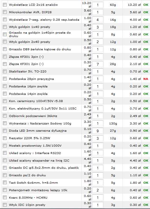

    Kosztorys:
    Kosztów poszczególnych elementów nie pamiętam (część posiadałem) aczkolwiek całość wyniosła około 50 zł.
    OTO BARDZO POGLĄDOWA LISTA:

    Nie chciałem robić zdjęcia od strony lutów ponieważ:
    były one kładzione na szybko a poza tym owa przelotka "puściła" i żeby nie niszczyć naklejonej folii to postanowiłem podprowadzić ten wire za pomocą drucika.

    Fajne wykonanie tego zestawu tylko po co aż takie grube przewody łączeniowe:)
    Mógł kolega jeszcze pomyśleć o zastosowaniu układu FT232 bo standardowy port RS232 w nowych PC i Lapkach już praktycznie nie występuje.
    Tak poza tym dla początkującego taki zestaw wystarczy w 100%.
    Gratuluje udanej konstrukcji.
    pozdrawiam

    Na te przewody klnę zastanawiam się pozatym co innego można zastosować zamiast tych goldpinowych wtyczek...... bo są za grube..

    A wyszło taniej. Bo koszt laminatu to 0zł dostałem go w prezencie, zaś jakby go kupic to wraz z wytrawiaczem mieścimy się w 10zł.

    Tutaj bardzo poglądowo i na szybko kosztorys.
    W sumie 51 zł ale części rzeczy jest za dużo. Poza tym zawsze ktoś coś ma w swoich zapasach .
    OTO LISTA:

    Mnie też podobnie jak bobo wydaje się że płytka jest oryginalna. Można jakieś zdjęcia z procesu tworzenia laminatu ?
    Bo to na prawdę jest perfect zrobione. No i zdjęcia od strony lutowania.

    Ja rozumiem że może i przyłożyłem się do roboty i wygląda to dobrze ALE czy koledzy nie widzą iż są inne napisy niż w oryginale? Proszę sobie porównać. A jeśli chodzi o złącze Dsub to jak mówiłem zaczynamy od robienia przelotek.
    TAK drodzy panowie da się zrobić drucikiem przelotkę i zostawić otwór. Po prostu lutujemy drucik do pola lutowniczego nie zalutowywując do końca otworu jak w zwykłej przelotce.
    Płytka Testowa ATMEGA 8 replika ZL2AVR
    Ścieżki cynowane chemicznie, zaś nóżki uformowane na gorąco z termogluta ( niestety zapominałem o otworach pod fabryczne nóżki.
    PS. Panowie/Panie Wybaczcie ale nie robię zdjęć podczas pracy, tak samo jak i moi kochani rodzice nie mają ( a może mają) fotografii z mojego poczęcia....
    Tak więc dlatego postanowiłem przywłaszczyć sobie 2 punkty z prowizji tak aby wynagrodzić sobie czas poświęcony na dopieszczenie projektu. Warstwa opisowa też robiona w EAGLE za pomocą narzędzia rysuj:D
    Zachęcam do wykonania samemu jak coś służę pomocą :)

    Pytanko:
    Jak działa LCD na jednej z fotek jeśli przewody od procesora nie zostały doprowadzone do niego. Czy czegoś nie widzę.
    pozdrawiam
    Dostajesz ode mnie za projekt 100 pkt - zapracowałeś na to
    Dzięki bardzo za punkty , obecnie wystawiam po kolei moje konstrukcje i już dziś wieczorem lub jutro wrzucę kombajn zasileniowy do labolatorium a następnie reflektor PAR64 LED DMX.
    Na potrzeby fotografii wyciągnąłem przewody tak aby nie zasłaniały elementów, uprzednio ładując informację do pamięci wyświetlacza.
    Jeśli chodzi o podłączenie wyświetlacza to ma on wyprowadzone wszystkie piny włącznie z zasilaniem podświetlenia. Łączy się je za pomocą przewodów testowych. Jedynie zasilanie jest doprowadzone na stałe.

    Ładnie wykonana , lekko widzę że Ci podtrawiło ścieżki w rogu. Mam taką samą płytkę tylko że kupiłem już gotową w sklepie i skompletowałem części wyszło w sumie koło 100 zł parę lat temu.
    Ja zamiast listwy goldpinów tak jak większość "kołkuje" całe zestawy użyłem gniazd listw goldpinów ( tak jak masz pod wyśw. LCD ) i odpowiednio je spasowałem. Dzięki temu dokupiłem jeszcze metr kabla internetowego kat.5 może być też kat 6 , 7 lepiej kabelki się trzymają w gniazdach i łącze wszystko tymi właśnie cienkimi przewodami które mają też różne kolory polecam !
