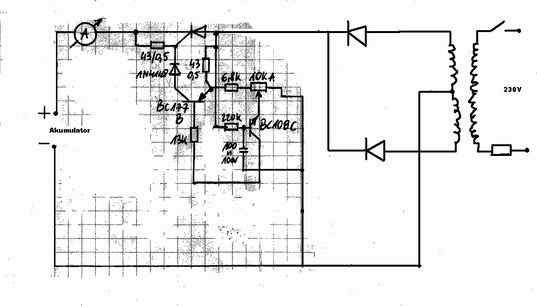

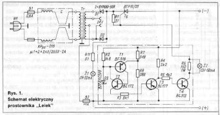

    smerdendes napisał:
    prosty regulator na jednym tyrystorze i dwóch tranzystorach.
    Można prosić o jakiś schemacik tego regulatora? Jeśli jest tak prosty to z chęcią bym go wykorzystał w swoim prostowniku.

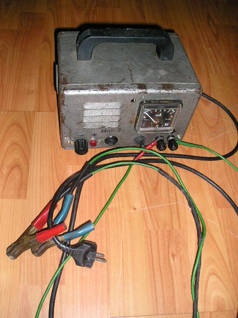

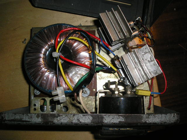

    Schemat prostownika postaram się odszukać na jutro.Osobiście używam od około 8 lat i wszystko działa bez zarzutu pomimo tego że układ jest zrobiony na ''pająka''.Nie raz prostownik spadł na ziemie,do śniegu,itp,podczas rozruchu auta nie trzeba go odłączać,regulacja jest płynna do około 10A.Koszt części (oprócz diod prostowniczych i trafa) nie powinien przekroczyć 30zł.
    Prostownik samochodowy 12V/15A Prostownik samochodowy 12V/15A Prostownik samochodowy 12V/15A
    Kolego buckowina,to właśnie schemat ''prostego'' prostownika,diody prostownicze i tyrystor na 10A lub większe.

    smerdendes napisał:
    Prostownik samochodowy 12V/15AKolego buckowina,to właśnie schemat ''prostego'' prostownika,diody prostownicze i tyrystor na 10A lub większe.
    Przepraszam za te zdjęcia w poprzednim poście,jeśli komuś przeszkadzają lub zaniżają poziom forum to proszę moderatora o usunięcie.
    A czy można wykorzystać ten układ do prostownika na 2 napięcia? (12V i 24V)
