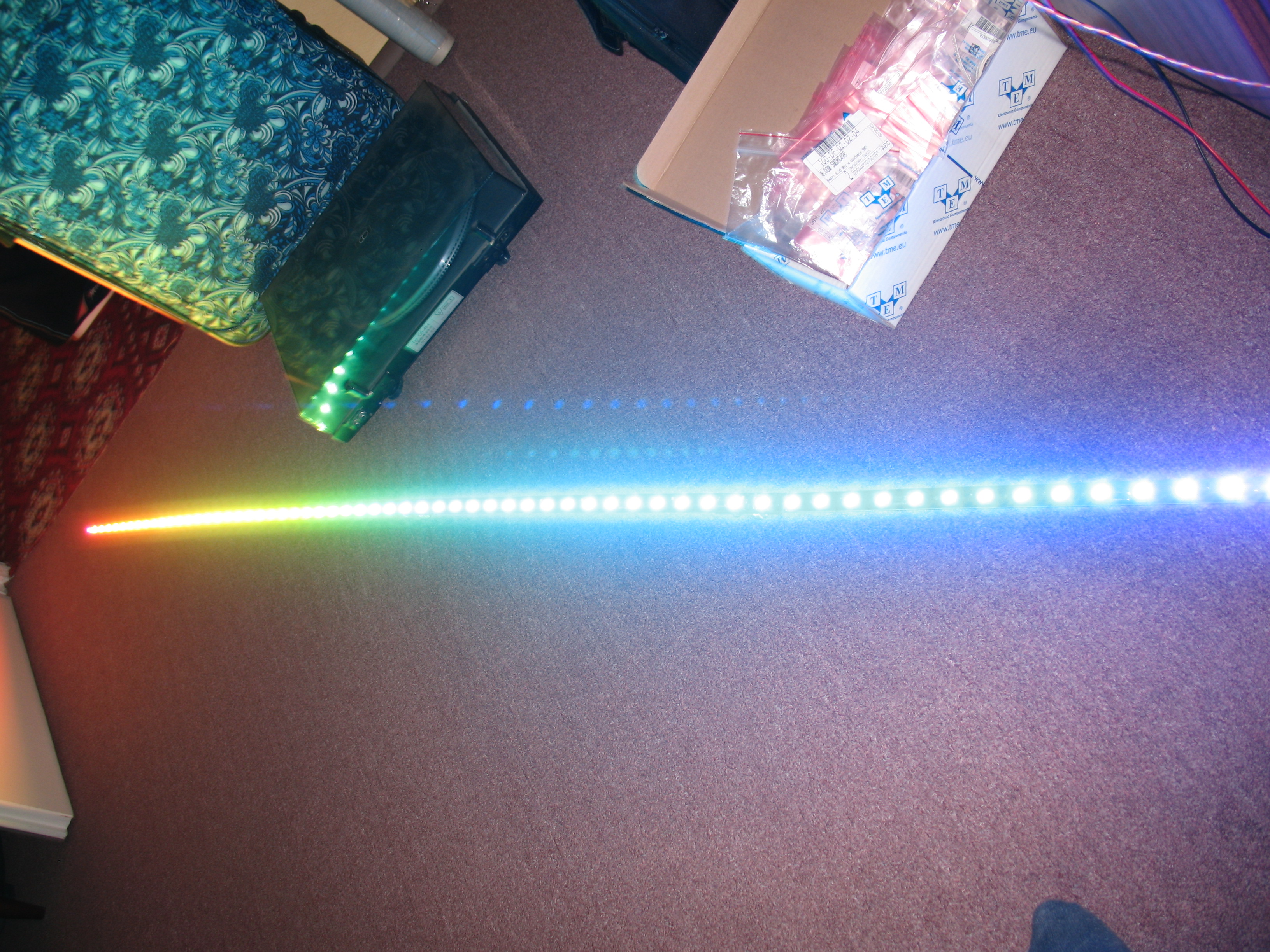

    Wracając do tematu, bardzo polecam układy serii MBI
    Ciekawe są również te z PMW np. MBI5031,
    Na zdjęciu przykładowa realizacja
    Tak czy siak fajnie, że w ogóle komentujecie wątek
    Prawdę mówiąc to bałem się, że będzie cisza a tu proszę :)
