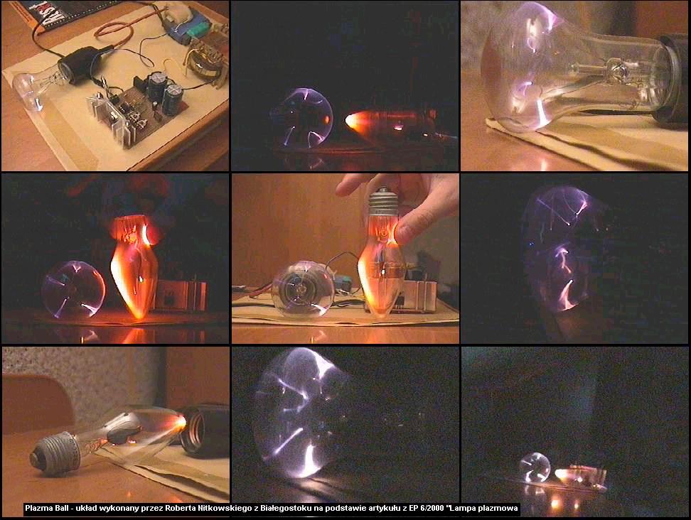

    Naprawdę udane urządzenie, a czy ta żarówka grzybkowa jest kryptonowa.
    I jeszcze jedno pytanie:
    czy ta lampa świecąca na pomarańczowo to neonówka?
  • #11 1788258
    Ash Ketchum
    Posty: 1405
    Pomógł: 39
    Ocena: 76
    Ta pomarańczowo świecąca żarówka to po prostu neonówka z płomykiem migającym dającym efekt świecy. Radium i osram mają takie tylko że o wymiarach typowej lampy świecowej. Ta jest starego typu (czeska lub rosyjska) sądząc po wymiarach i kształcie. Możesz ją spróbować podłączyc bezposrednio do oprawki lampy.
