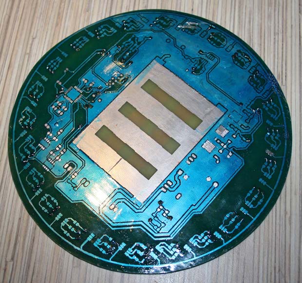

    Projekt LED Light powstał dzięki mojemu bzikowi na punkcie energooszczędności. Mianowicie miałem lampę pokojową wyposażoną w żarnik 150W. Jak na tak dużą moc wcale nie dawał zbyt dużo światła, a pochłaniał znaczne ilości energii.
    Zacząłem więc projektować lampę z kilkoma Power LED’ami ale pozostawał problem sterowania. Najpierw wymyśliłem przewodowy pilot z przyciskami pojemnościowymi ale w zasadzie nie miałem pomysłu jak to wszystko poskładać w jedną całość (przecież nie przyczepię tyrtytką do lampy :D ). Wpadł mi do głowy pomysł wykorzystania pilota od telewizora ale przecież IRDA to już przeżytek.
    Właściwie przez przypadek wpadłem na post kolegi Ariek44 na forum ATNEL: AVR + Bluetooth i Android i tak zaczęła się moja przygoda z bluetooth’em i androidem.
    W miarę powstawania schematu doszły jeszcze 24 LED’y RGB i w sumie 12 LED’ów 1W.
    Przechodząc do rzeczy, całość sterowana jest przez ATmegę88, zasilana z zewnętrznego zasilacza 12V/4A i 3 wewnętrznych 2x5V i 3,3V. Problem powstał przy próbie znalezienia jakiegoś sensownego drivera, który by te LED’y uciągnął. Niestety nie znalazłem nic co by mi się spodobało więc zastosowałem tranzystor MOSFET-P w układzie buck converter sterowany PWM. Jak wiemy POWER LED’y sterujemy prądem więc powstał układ pomiarowy na tanim i niestety mało dokładnym wzmacniaczu LM358.
    LED’y RGB sterowane są software’owym PWM za pomocą MOSFET IRF7101 w obudowach SO8.
    Do tego wszystkiego jest jeszcze czujnik temperatury na 1-wire, wentylator i moduł bluetooth HC-06.
    Nie obeszło się bez błędów :cry: Stabilizator 78M05 dla LED RGB nie był wystarczający (0,5A) więc wymieniłem na 7805 TO220 (1,5A) i gdzieś pominąłem rezystor podciągający linię 1-wire. Na schematach zostało to poprawione.
    Mogłem też zastosować zwykły czujnik temperatury, bo komunikacja po 1wire trochę trwa i rozjeżdża się PWM software'owy. Rozwiązałem przez wyłączenie odczytu temperatury gdy PowerLEDy wyłączone.
    Płytkę wykonałem metodą termotransferu i pokryłem lakierem do szkła (używałem go pierwszy raz i nie do końca jestem zadowolony z efektu).
    Chętnym mogę udostępnić źródła.

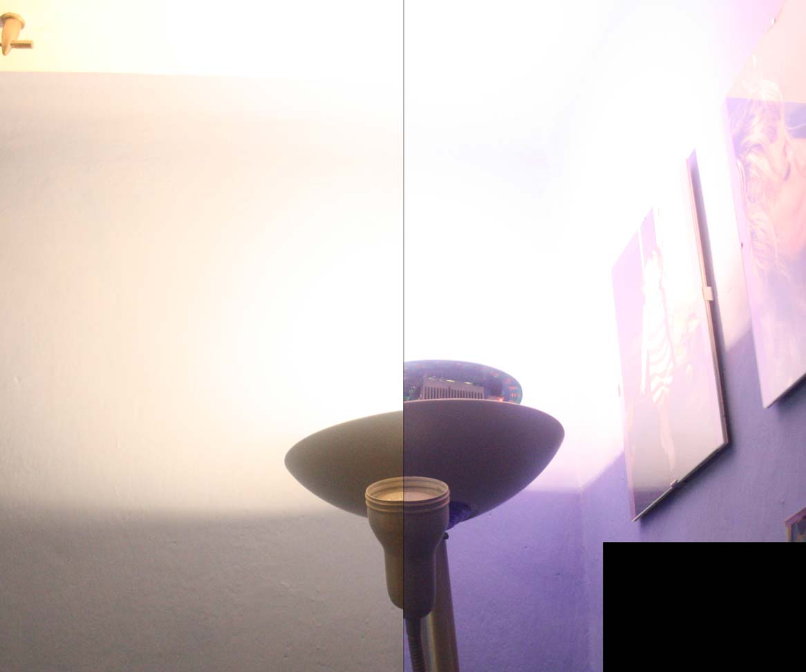

    aragog coś źle to liczyłeś te 12 power ledów zastępuje co najwyżej żarówke 60 watów, a same ledy grzeją się jak żarówka więc tak dużej ekonomi tu nie ma.
  • #15 13723606
    androot
    Posty: 1801
    Pomógł: 54
    Ocena: 635
    Skąd masz taką informację? Licząc lekko że 1W to 100lm światła to mamy 1200lm, co jest mniej więcej tyle co ze 100W żarówki.
    PowerLEDy Cree mają ok. 150lm/1W.
    Co znaczy że "grzeją się jak żarówka"? 12W LED to mniej niż 12W ciepła.
    To fakt, że diody to jakiś chiński shit ale trochę przesadziłeś! U góry masz na jednym zdjęciu porównanie. Zdjęcia zrobione przy tych samych ustawieniach aparatu więc mniej więcej oddają rzeczywistość.
    Ciężko jest porównywać, bo temperatura barwowa jest różna.
    Jedyne co mogę powiedzieć na 100% to to, że teraz lampa nie świeci słabiej niż na halogenie.

    Na jakiej zasadzie odbywa się transfer ciepła od diody do radiatora, czy to jest przewodzące ciepło PCB?
  • #21 13726920
    Hoptymista
    W PCB nawiercone są otwory :D Nóżki od diód podgięte są do góry i diody wciśnięte w otwory.

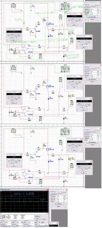

    Mimo wszystko przetwornica dziala czyli pomiar pradu jest dokonywany. Jak tego dokonales? Tego elementu tylko nie rozumiem. Co robi lm358 w tym ukladzie?
  • #26 13728918
    .:KoSik:.
    Posty: 622
    Pomógł: 19
    Ocena: 308
    LM358 mierzy spadek napięcia na rezystorze pomiarowym, wzmacnia go i zwraca napięcie, które bez problemu możemy zmierzyć ADC. Rysunek powinien wyjaśnić sprawę :D
    Zrzuty dla 3 wartości wypełnienia PWM. Na XMM2 masz pomiar napięcia na wyjściu z tego wzmacniacza.

    .:KoSik:. napisał:
    W PCB nawiercone są otwory Nóżki od diód podgięte są do góry i diody wciśnięte w otwory.
    Jesteś pewien że diody mają odpowiednie chłodzenie? Fakt że diody muszą mieć dobre odprowadzenie ciepła jest bolączka przy projektowaniu latarek itp. na powerledach.

    .:KoSik:.
    Posty: 622
    Pomógł: 19
    Ocena: 308
    Całą powierzchnia dolegają do radiatora. Posmarowane uprzednio pastą termo-przewodzącą. Tak, jestem pewien.
