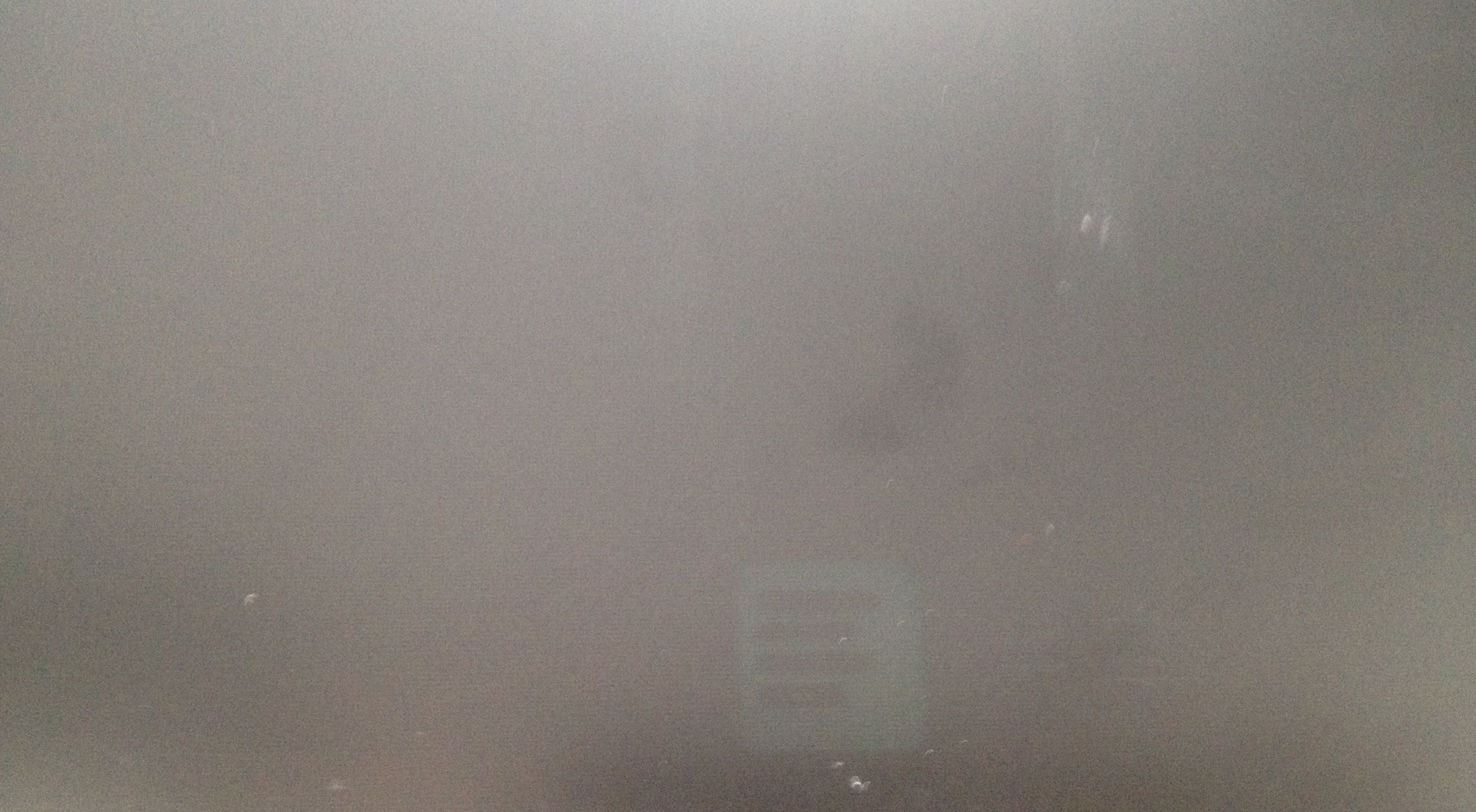

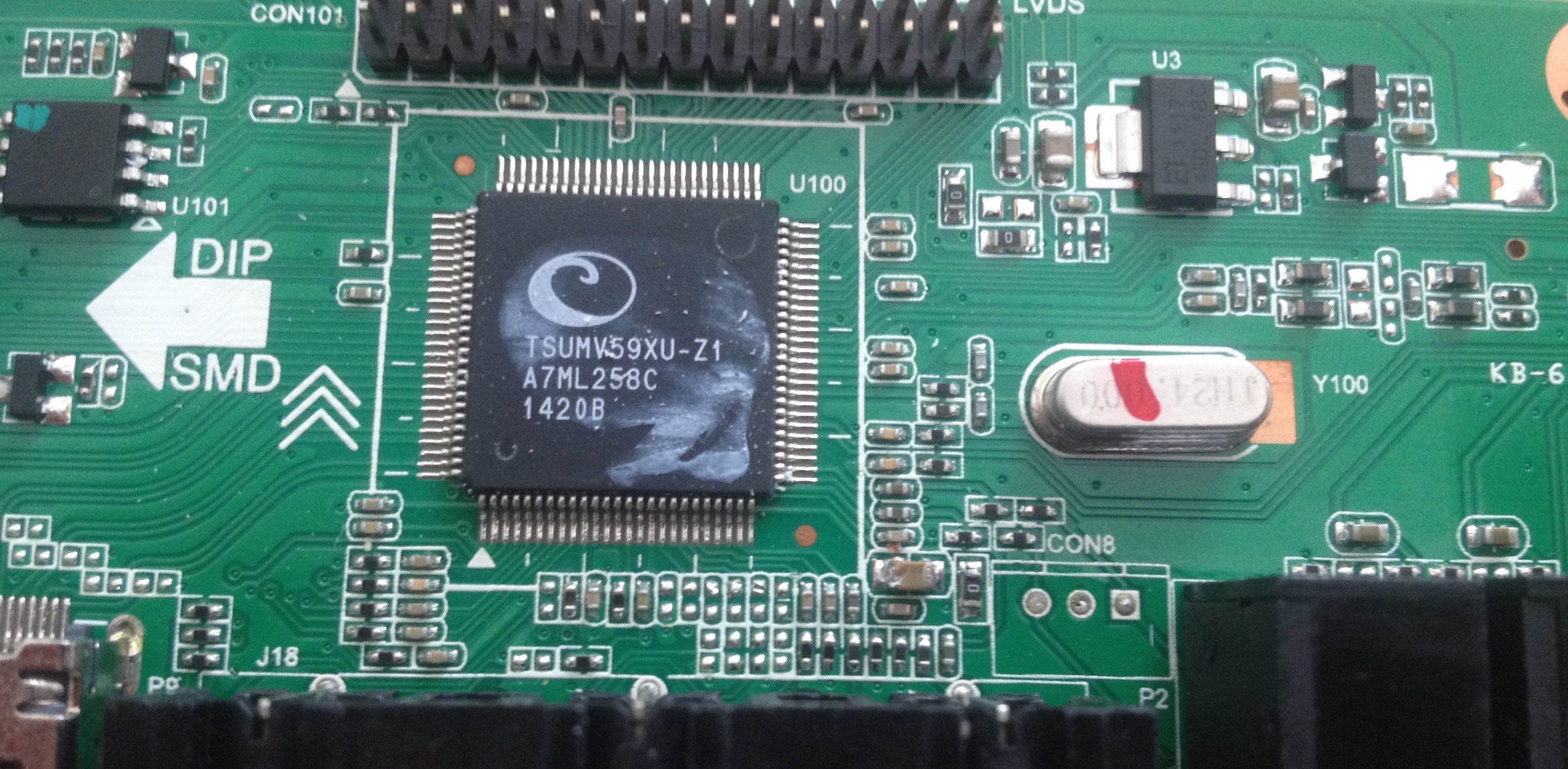

    well_good
    Posty: 2
    Wcześniejsze matrycy miałem 1024x768 i identyczne wyświetlanie, także wątpię aby winny był kontroler.
    A wersję płytki i model mam taki:
    Matryca LCD z laptopa jako niezależny monitor
    Efekt po podłączeniu nie powala i wygląda tylko, że coś tam jest:
    A z matrycą, którą potraktowałem 12V da się coś zrobić, czy już całkowicie przepadła?

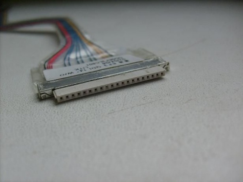

    Szybkie pytanko odnośnie przewodów do LVDS kupiłem wtyczki 2x15 2.0 oraz mam kila matryc + orginalne kableki więc po prostu zacisnę końcówkę. Jednak jeden kabel lvds jak pisałem we wcześniejszych postach się rozsypał tak więc na obecną chwilę mam obie wtyczki i brak mi tylko samych przewodów. Z tego o czytałem differential signal jest przesyłany po skręconych parach przewodów jednak nigdzie za bardzo nie widziałem specyfikacji takich przewdów.
    Pytanie(a): czy ma być to pojedyńcza żyła, czy raczej linka, czy średnica ma znaczenie, czy mogą to być zwykłe przewody ze skrętki UTP np: kat 5e?
    Moga byc dowolne przewody typu "linka" (lepsze ciensze), bo drut sie poprostu polamie.
    Powinne byc tej samej dlugosci, ale nie dluzsze niz 20-25cm (najlepiej 15cm) i zebrane razem (np. skrecone tasma samoprzylepna) - wtedy calosc powinna dzialac poprawnie bez zaklocen.

    Musiały tam być przewody z masą w sumie wystarcz jeden miałem podobną wtyczkę i ona ma piny masy już połączone razem w samej wtyczce wiec wystaryczy tylko jeden.

    LemuRR 11, popełniasz błąd myślowy, każdy kabel podłączony do masy jest kablem masowym, nie musi się różnić od innych kabli.
    Na dodatek każdy kabel masowy powinien być z odpowiedniej pary, długo by trzeba tłumaczyć teorię, ale przyjmij że tak jest.
    Kapitanogor, nie jest prawdą co piszesz, weź sobie kabelek, odizoluj i zmierz średnicę, potem weź dokumentację od matrycy i odpowiedz sobie na pytanie jaki będzie spadek napięcia na masie prowadzonej jednym kabelkiem, jeśli matryca pobiera kilka W. Nie masz wglądu w schemat wewnętrzny układów wejściowych, mogą się zdarzyć na prawdę dziwne rzeczy jeśli na jedynym kabelku masy zrobi się nagle 1V spadku i wejścia układu znajdą się nagle 1V poniżej poziomu masy.
    Zważywszy że przewody masy są skręcone z przewodami sygnałowymi radzę podpinać wszystkie masy i w odpowiednich punktach.

    Właśnie jestem po rozkręcaniu 4 kabelków lvds z laptów (wyciągałem wiązkę do kamerki) wtyczki zaciskane JAE FIx30... wcześniej rozleciał mi się jeden z wtyczką FI SEB20P - lutowana - i właśnie w przypadku tej wtyczki były 2 przewody masy(po jednym na początek i na koniec wtyczki) oraz 3 przewody zasilania z tym, że to nie były przewody jak w przypadku pozostałych kabli to były niteczki - nie były one skręcone - w sumie to w przypadku tego kabela żaden z przewodów nie był skręcony... czarne masa, czerwone zasilanie, niebieskie sygnały, zółte zegar
    matryca śmiga na 10 kabelkach (dużo dużo większej średnicy) - trzy pary sygnałowe, zegar, zasilanie i masa(rozdzielona na wtyczce).
    Co do teorii rozmieszczenie pinów gnd pomiędzy pinami sygnałów jest ewidentne w dokumentacjach tak matryc jak i samego kontrollera jednak same kabelki nie są już robione "w tym klimacie" w sumie to zależy jak na to spojrzeć ponieważ są one oplecione metalizowaną taśmą, która jest połączona z gnd - z kabelków jakie widziałem masa jest przesyłana za pomocą jednej grubej nieizolowanej linki następnie przy samej wtyczce rozchodzi się z linki na każdą z mas pomiędzy pinami sygnałów, przewodami tego samego kalibru co sygnały. Zasilanie 3,3V idzie dwoma troszkę grubszymi przewodami. Mówimy tu o przewodach średnicy 0,3mm na zasilaniu oraz 0,2 na sygnał ciężko zmierzyć bo to linka.
    W zasadzie to zaciskam je na 10 styków jeden styk na 2 kabelki zasilania jeden na gnd (linka) i 8 sygnały + zegar - single 6bit
    Zakładam, że gdyby wtyczki JAE były lutowane wykorzystany by został ten sam patent co w przypadki wtyczki FI, czyli masy połączone we wtyczce.
    Obliczyłem sobie spadek napięcia - z ciekawości ;) (kalkulatorem http://www.pulsar.pl/pl/panel.php?lang=pl&m1=10&m2=1) wstawiłem
    prąd 2A przekrój 0,2mm długość 0,2m - wychodzi 0,5V dla długości 0,3 - 0,69
    prąd 2A przekrój 0,3mm długość 0,3m - spadek 0,31
    prąd 1A przekrój 0,3mm długość 0,3m - spadek 0,15
    Ponieważ to nie jest jednożyłowy przewód, a linka to te spadki powinny być mniejsze.

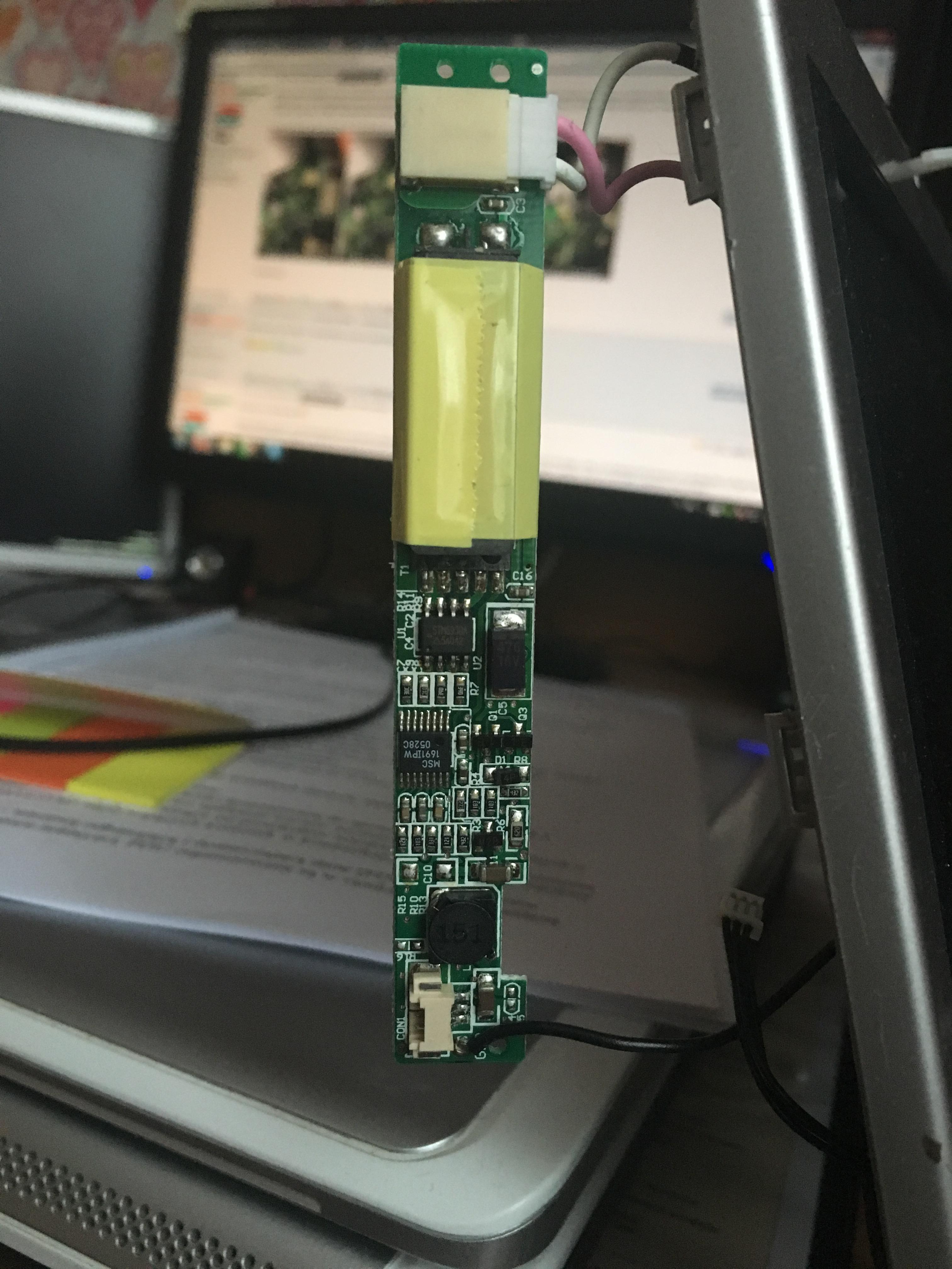

    tygrysss
    Posty: 1083
    Pomógł: 9
    Ocena: 79

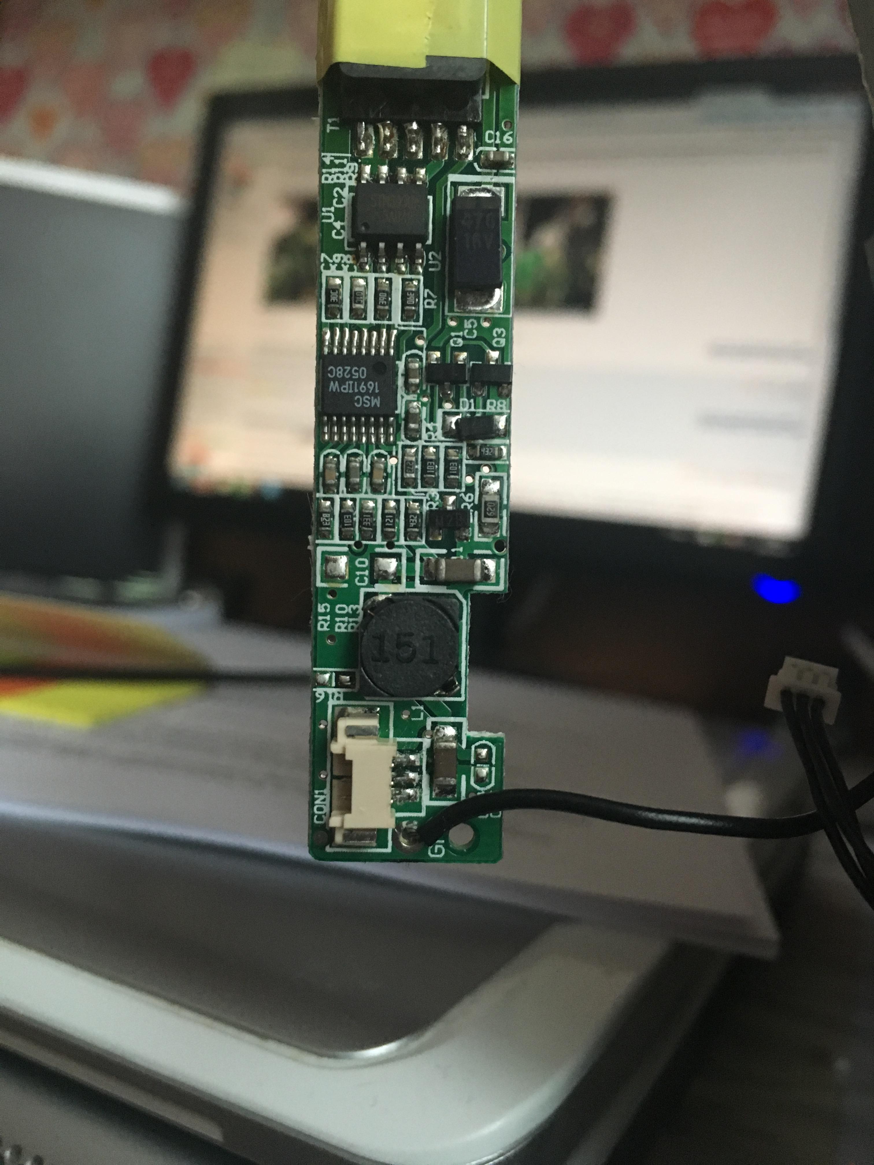

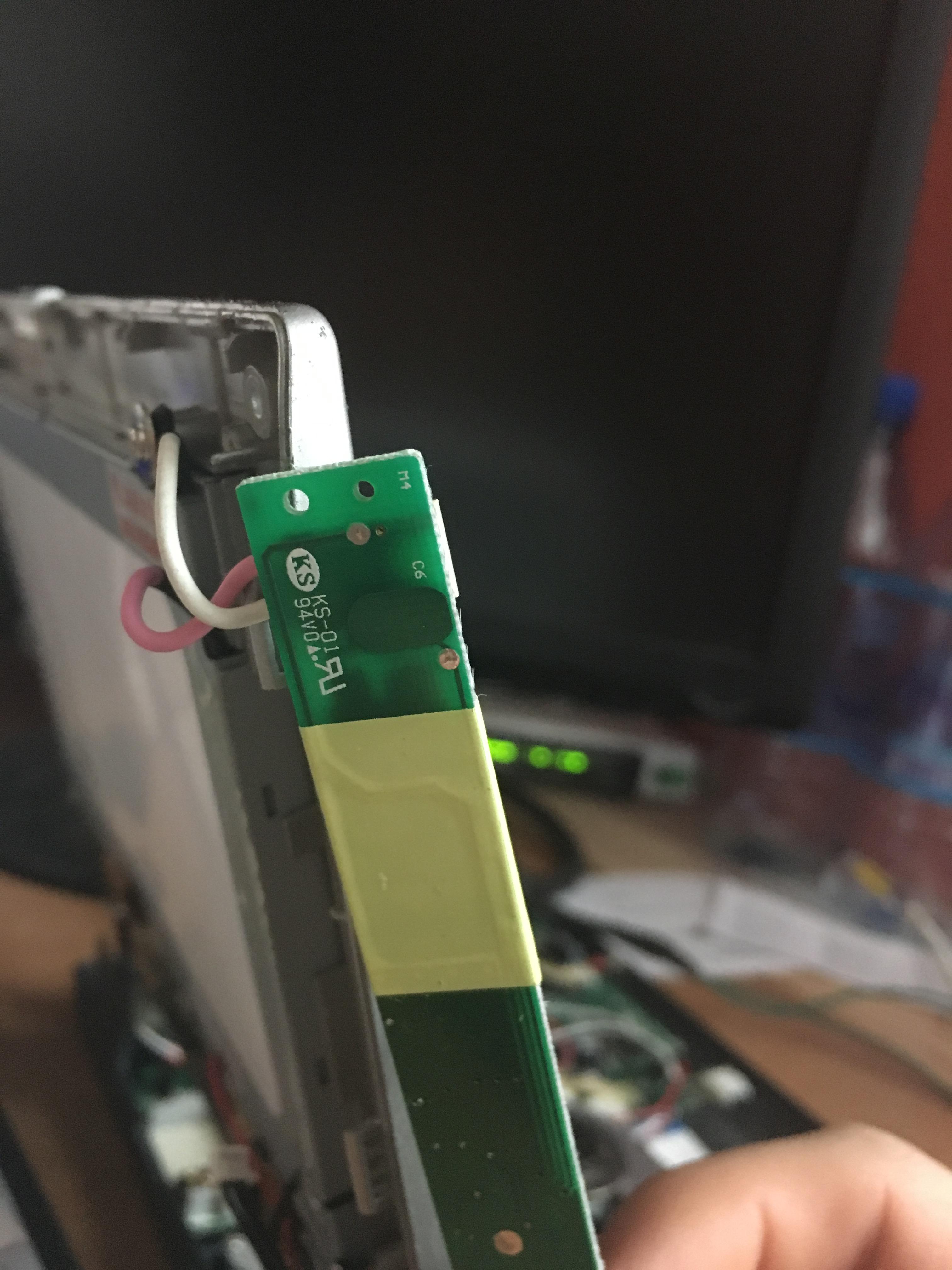

    Mam kolejne pytanie - czy ktoś spotkał się z tym typem podświetlenia - a raczej inwerterem? Chciałbym uruchomić go "na stole". Tak - by zobaczyć czy nie jest on uszkodzony. Masę mamy opisaną, natomiast zasilanie, sterowanie jasnością, BL-ON (jeśli takowy występuje tu) nie jest opisany. Mógłbym prosić o pomoc? Jest na nim tylko napisane: ks-01 94v0.
    Po sprawdzeniu miernikiem - pin od strony transformatorka to masa (sprawdzone miernikiem, jest przejście między tym pinem a GND), środkowy prawdopodobnie V+ (na pipczyku pokazuje 1200mV), natomiast skrajny od strony napisu GND również ma zwarcie z GND.
    Przesyłam fotki inwertera.
    Matryca LCD z laptopa jako niezależny monitor Matryca LCD z laptopa jako niezależny monitor Matryca LCD z laptopa jako niezależny monitor
  • #1489 15742484
    kapitanogor
    Posty: 25
    Ostatnio rozkodowywałem inverter na układzie 1692IPW możesz spróbować za pomocą tej dokumentacji http://html.alldatasheet.com/html-pdf/151954/MICROSEMI/LX1691IPW/4440/9/LX1691IPW.html
    Btw
    Ten inverter co go rozkodowywałem nie zadziałał ;) i nie wiem, czy z mojego powodu, czy już wcześniej był trafiony. Po obejrzeniu był na nim mały przykopcony element - pewnie już się nie dowiem.
  • #1490 15742504
    tygrysss
    Posty: 1083
    Pomógł: 9
    Ocena: 79
    Hmm podawałem napięcie 12V - ale nic z niego nie poszło - nie dymiło itd. Podejrzewam, że jest i tak już uszkodzony. Podpiąłem tylko GND i V+.
  • #1491 15742532
    kapitanogor
    Posty: 25
    Samo zasilanie nic nie da - powinieneś mieć jeszcze 2 wyjścia blon(enable) oraz adj. Blon powinno być podłączone do 5v, a adjust od 0-5v(chyba) ja zazwyczaj łączę oba i wpinam do kontrolera na blon. Kiedyś z peknietej matrycy robiłem sobie panel świetlny i nie zaskakiwało na podłaczonym blon, musiałem na podłaczonym zasilaniu dołączyć blon i zostawić wtedy zaskoczyło - to było podłączane bezpośrednio do zasilacza bez kontrolera.Teraz ten inverter z panela świetlnego zastąpił mi ten spalony.
  • #1492 15742707
    tygrysss
    Posty: 1083
    Pomógł: 9
    Ocena: 79
    Wiem wiem - tylko u mnie piny obok są połączone z GND - to mnie dziwi. Chyba nie powinny?
  • #1493 15742773
    kapitanogor
    Posty: 25
    Zdefiniij piny obok... zakładam poniższe.
    Czasami tak jest, potrzebujesz tylko 4 oddzielne piny natomiast bardzo często inverter ma ich 6 dlatego część jest połączona lub są not connected, jeśli piny są połączone to zazwyczaj 2 idą na gnd a 2 na V+ Nie wiem czemu tak jest i czemu ładują tam wtyczki 6 pin zamiast cztery, może chodzić o lepszą przewodność z tym, że spotkałem się też z NC gniazdo z 6 pinami 2 nie podłączone. Może jakiś standard z przeszłości ciężko wyczuć.
  • #1494 15742878
    banmar_2005
    Posty: 1612
    Pomógł: 141
    Ocena: 287
    Nie każdy inwerter łatwo można odpalić, oprócz rozszyfrowania pinów musiałem zwiększyć napięcie do 14V i wtedy odpalił.
    Najważniejsze jest znalezienie odpowiednich pinów, są inwertery co wychodzi 10 przewodów i nawet więcej ale na nich są jeszcze sygnalizacja led.
    Najprościej i najpewniej zakupić uniwersalny, podłączenie go zajmuje 1 minute
    i trzy przewody tylko, i pewne że odpali świetlówką.
    Jeszcze jedno, nie wolno podłączać inwerter bez obciążenia.
    Uszkadza to inwerter.
  • #1495 15742958
    remzibi
    Poziom 24  
    Posty: 1393
    Pomógł: 34
    Ocena: 885
    tygrysss napisał:
    Hmm podawałem napięcie 12V - ale nic z niego nie poszło ....
    Czasem niektore musza miec tylko 5V inaczej sie uszkadzaja, sam dwa takie uwalilem, czasem znowu musza miec 18V lub nawet 24V zeby ruszyc.
  • #1496 15743492
    tygrysss
    Posty: 1083
    Pomógł: 9
    Ocena: 79
    No właśnie - a tu ktoś tak zrobił już wcześniej, że odpalił bez świetlówki w wyniku czego na płycie głównej poszedł element SMD. Zamierzam wstawić uniwersalny inwerter na 12V i podłączyć prosto pod zasilanie. Chyba, że z MB jeszcze ocalało w kwestii zasilania inwertera - wtedy wykorzystać oryginał.
    Dziękuję za pomoc :)

    Jak chcesz wstawić uniwersalny inwerter to podpinaj od razu do kontrolera, nie rób oddzielnego zasilania. Inwerter uniwersalny pracuje w szerokim zakresie napięć chyba od 5V do 28V wiec nie ma problemów z odpaleniem świetlówek.

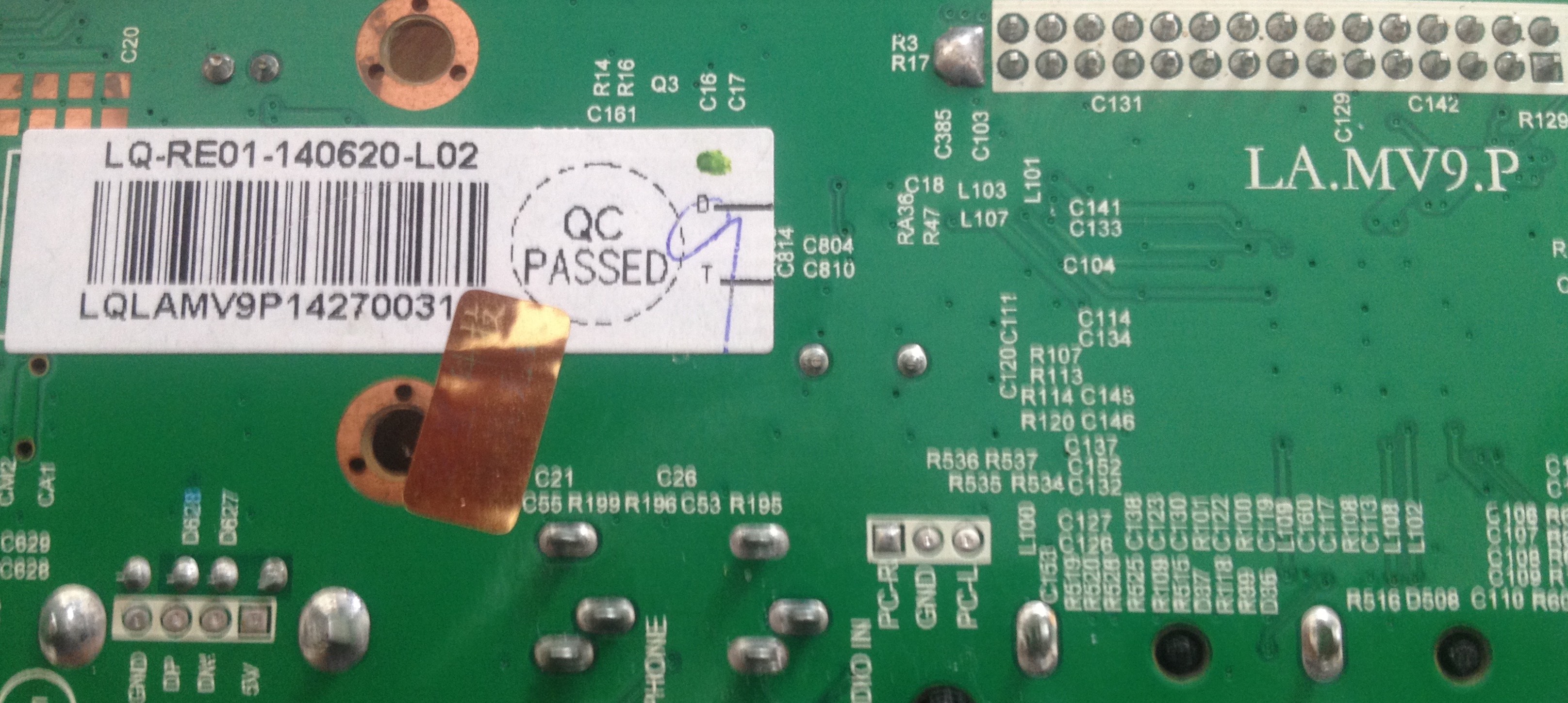

    Nie mogę ściągnąć firmware do TSUMV59 na chipie R842.
    Link ze strony:https://sites.google.com/site/lcd4hobby/6-lcd-as-pc-vga-hdmi-av-tv-display-tsumv59
    New_V59_R842 -- nie działa,
    a HERE_R842 uszkodzone archiwum i nie można rozpakować

    Dziala dziala, uzyj 7zip zamiast rar'a .
