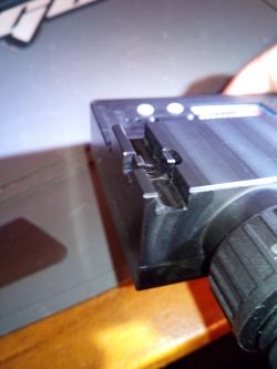

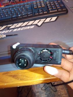

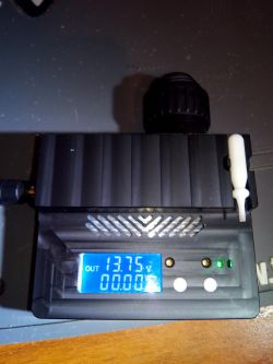

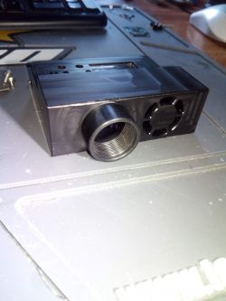

    Witajcie ponownie.
    Wybaczcie z braku czasu nie ma chwili by pokazywać projekty czy też obudowy jakie sam projektuje jak i buduje.
    Temat jak ostatni obudowy frezowane CNC.
    Zazwyczaj pod prototypowe jak i gotowe moduły, postaram się jak czas pozwoli to zmienić .
    Przedstawię wam jedną z ostatnich, niewielką obudowę...
    Piszcie, oceniajcie i pytajcie
    Obudowa własnej konstrukcji z tworzyw sztucznych, frezowanych na CNCObudowa własnej konstrukcji z tworzyw sztucznych, frezowanych na CNCObudowa własnej konstrukcji z tworzyw sztucznych, frezowanych na CNCObudowa własnej konstrukcji z tworzyw sztucznych, frezowanych na CNCObudowa własnej konstrukcji z tworzyw sztucznych, frezowanych na CNCObudowa własnej konstrukcji z tworzyw sztucznych, frezowanych na CNCObudowa własnej konstrukcji z tworzyw sztucznych, frezowanych na CNCObudowa własnej konstrukcji z tworzyw sztucznych, frezowanych na CNCObudowa własnej konstrukcji z tworzyw sztucznych, frezowanych na CNCObudowa własnej konstrukcji z tworzyw sztucznych, frezowanych na CNCObudowa własnej konstrukcji z tworzyw sztucznych, frezowanych na CNC
    Zdjęcia może nie najlepszej jakości wybaczcie za to.
